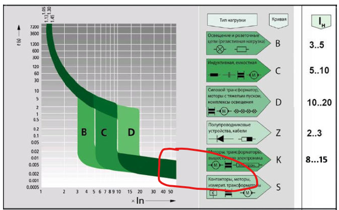

Вот что мне нужно сделать что-бы при КЗ у меня выбивало самый последний автомат в линии перед розеткой. Автомат допустим b10, дом на сипе 16, ТПха в двух кварталах.
Ток КЗ порядка 500а по ВТХ
Время отключения всех трех типов 0.001-0.01
Какая методика правильного выбора устройств защиты, только с обоснованием)

Если вводной автомат 40А С, то его коэффициент перегрузки 500/40 = 12,5, и время срабатывания 0.003. Для автомата 16А В = 0.001 и менее. селективность теоретически достижима

Поставить АВ с характеристикой D50 (Хотя скорее всего достаточно будет и D32.) На крайняк на вводе поставить корпусной АВ с раздельной регулировкой теплового и электромагнитного расцепителя.

Ток срабатывания по нормативу в десятикратном диапазоне, для обоих типов, вы так классно определили 0.001 и 0.003 каким образом?

Вы для начала определитесь где у вас 500А, на вводе или в розетке. Если в розетке то отработает В10.
P.S. Вроде как принято что автомат защищает сеть после себя, и то что будет прогреваться до вводного автомата уже не ваши проблемы.
500 например в любой розетке первого этажа, которые поближе к щиту.
а d50 (который конечно вам никто не поставит а варианты беребитых не расмариваем, но пофантазируем) не отработает никогда (за 10 секунд сгорит что-то между d50 и кз). это удобно, когда автомат вроде есть но ни от чего не защищает, в этом смысле конечно селективность 100%, посыпаю пеплом, вы правы, "надежнее" для селективности только d120 но я повторяюсь
В любой розетке при 500А отработает автомат розетки. И понятно что никто не даст поставить на вводе автомат D50, но даже при раскладе С32 на вводе и В10 на розетки будет селективность.

Что-то не удавалось разомкнуть контакты даже маломощных автоматов быстрее чем за 5 мс.
Откуда данные насчет 1 мс? Или это длительность импульса, при котором уж точно отобъет,
а сами контакты разомкнутся и дуга погаснет немного позже?
