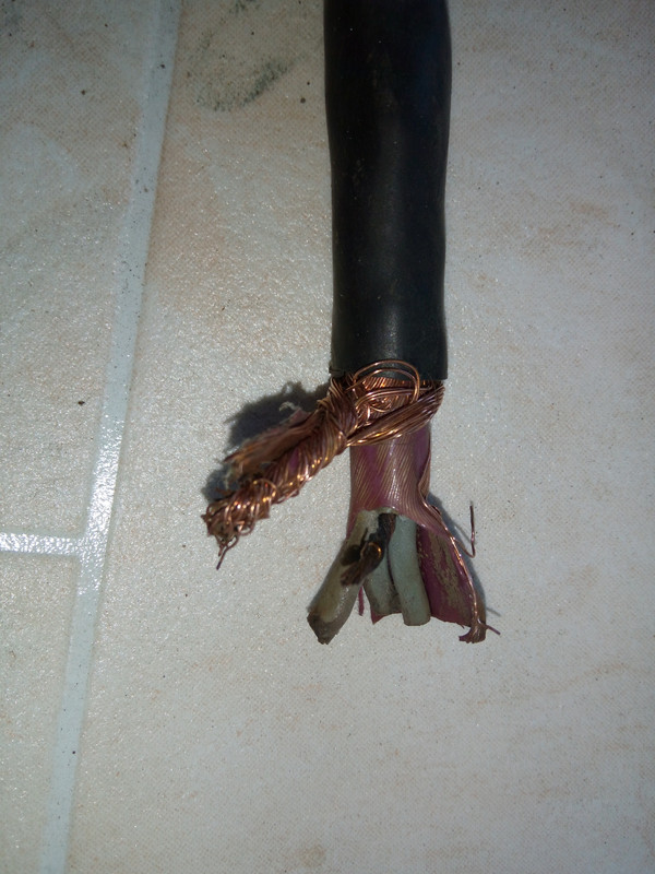

Помогите опознать кабель
4-е многожильных провода сечением ~1.5 мм2 в изоляции, медной оплетке и наружной изоляции. На ощупь удивительно гибкий как для такого диаметра.
какой-нить сородич П-296, но не он
Нее, там пластмасса, как вспомню, на морозе разделывать :evil: жесть.
Этот ближе к судовым, "резина в экране".
