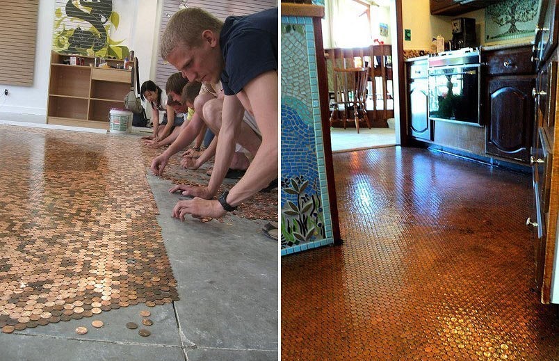

:shock:Может не в тему - А чем затираются такие полы?
Такие полы заливаются эпоксидным или полиуретановым прозрачным "лаком"
Интересно если взять монеты по 5 копеек то сколько будет стоить 1м2
Диаметр пятака 25 мм. В метра получается 40х40 шт = 1600 пятаков.
Если класть так как на фото, то в одном ряду будет 40 монет, в перпендикулярном ряду будет 44,444 монеты.
Получаем 40х45 = 1800 пятаков.
Итого (по моим подсчетам) 90 грн.
