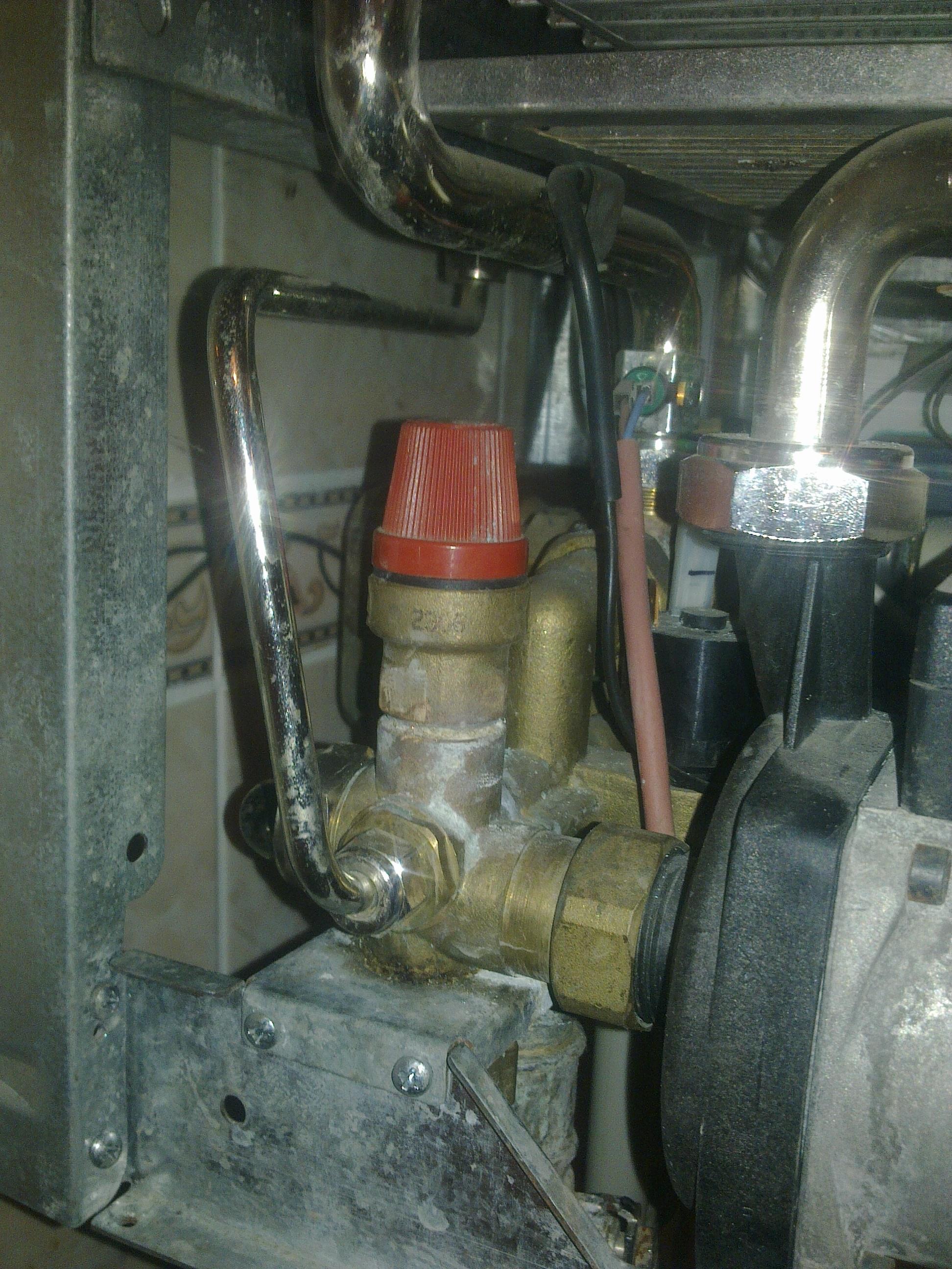

В первую очередь проверте предохранительный клапан в котле,не капает ли с него.
Предохранительный клапан сух, а вот с бросного клапана начинает сбрасывать воду при давлении чуть больше двойки и потихонечку капать, как на пол так и на мозги, хотя на нем написано 3 бара, котёл Эрман Супермикра (дымоходный)...
Предохранительный и сбросной - два названия одного и того же клапана. Вы воздухоспускник сюда же впутали. Он, скорее всего, сух..
Пусть будет и так, не очень силен в терминологии, что в мануале вычитал то и запостил, но проблема то остается - течь с предохранительного/сбросного осталась, как бы его (клапан) не называй:o
А я вот проблемы не вижу... Если у Вас дом ниже 5 этажей - вполне достаточным давлением в системе отопления является - 1.5атмосферы.. Вам нужно понизить и наслаждаться тишиной..

Со стороны может проблемы и не видно, а оно есть и Огромная:
1) В режиме ожидание давление падает в ноль
2) При включение гарячей воды давление падает в ноль
3) Под котлом лужа воды
Выключите котел.
Перекройте все краны под котлом.
Снимите крышку.
Слейте воду из котла.
Колпачок сбростника поверните и Вы слышите щелчек закрывания. Приловчитесь и попробуйте повернуть так, чтобы он с силой захлопнулся. (наилучший вариант, если есть возможность, отвинтите его и прочистите клапан и седло ветошью, потом "хлопните")
Если после этого все по прежнему, меняйте сбростник, цена вопроса до 50 грн.

Вчера хотел отвинтить не получилось, или надо снимать весь котел со стены, или есть какой-то секрет:)
Проявите инженерную мысль, посмотрите, может там снимается весь узел и потом "на столе" отвинчивается клапан. Во всяком случае 100% котел снимать не нужно.
Со стороны видно ровно ту проблему, которую Вы описали:
Хотя на новоописанную ситуацию я тоже ответил во второй половине сообщения 63:beer:
П.С. выложите фото клапана - подскажем, как снять проще всего

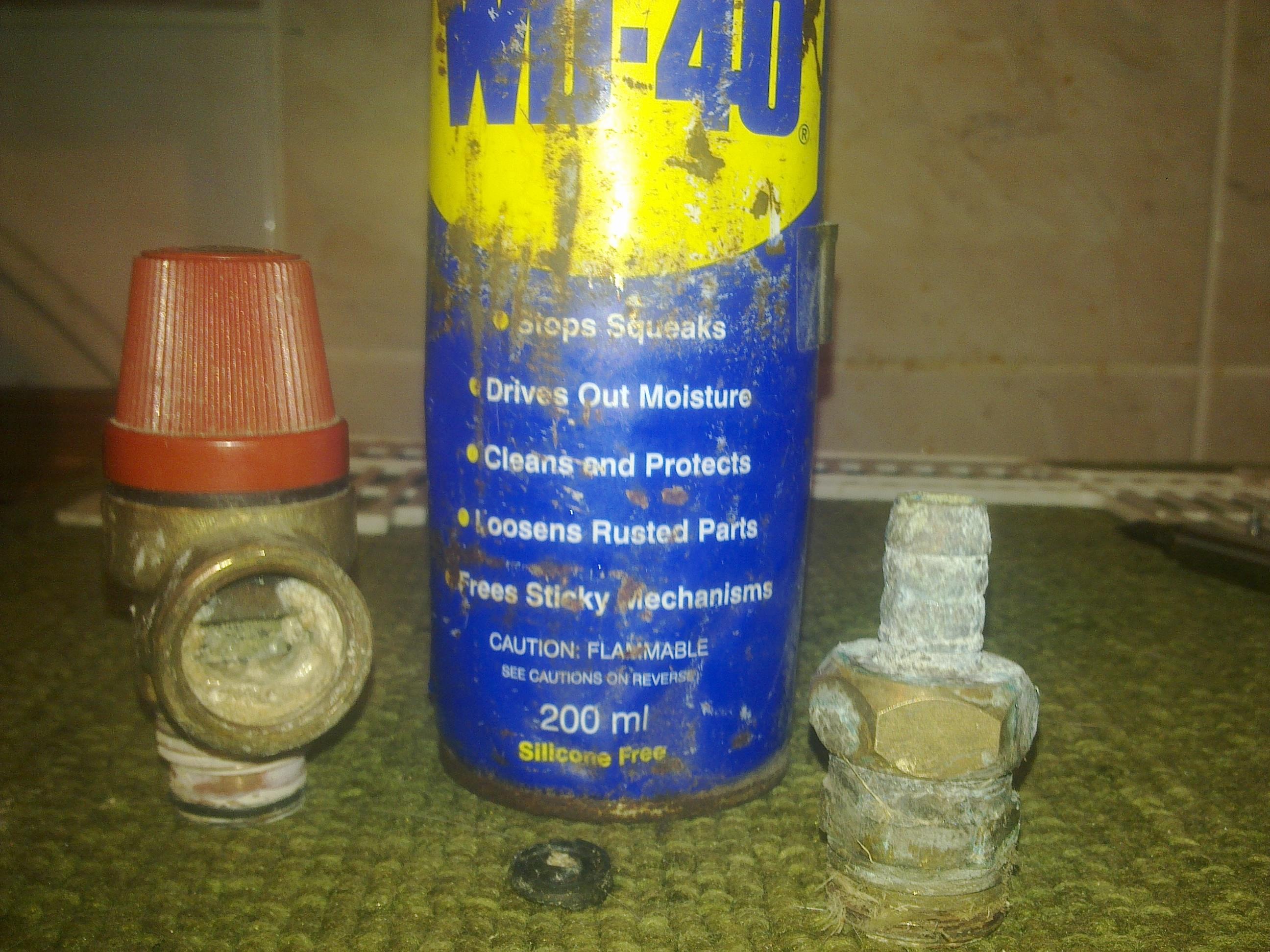

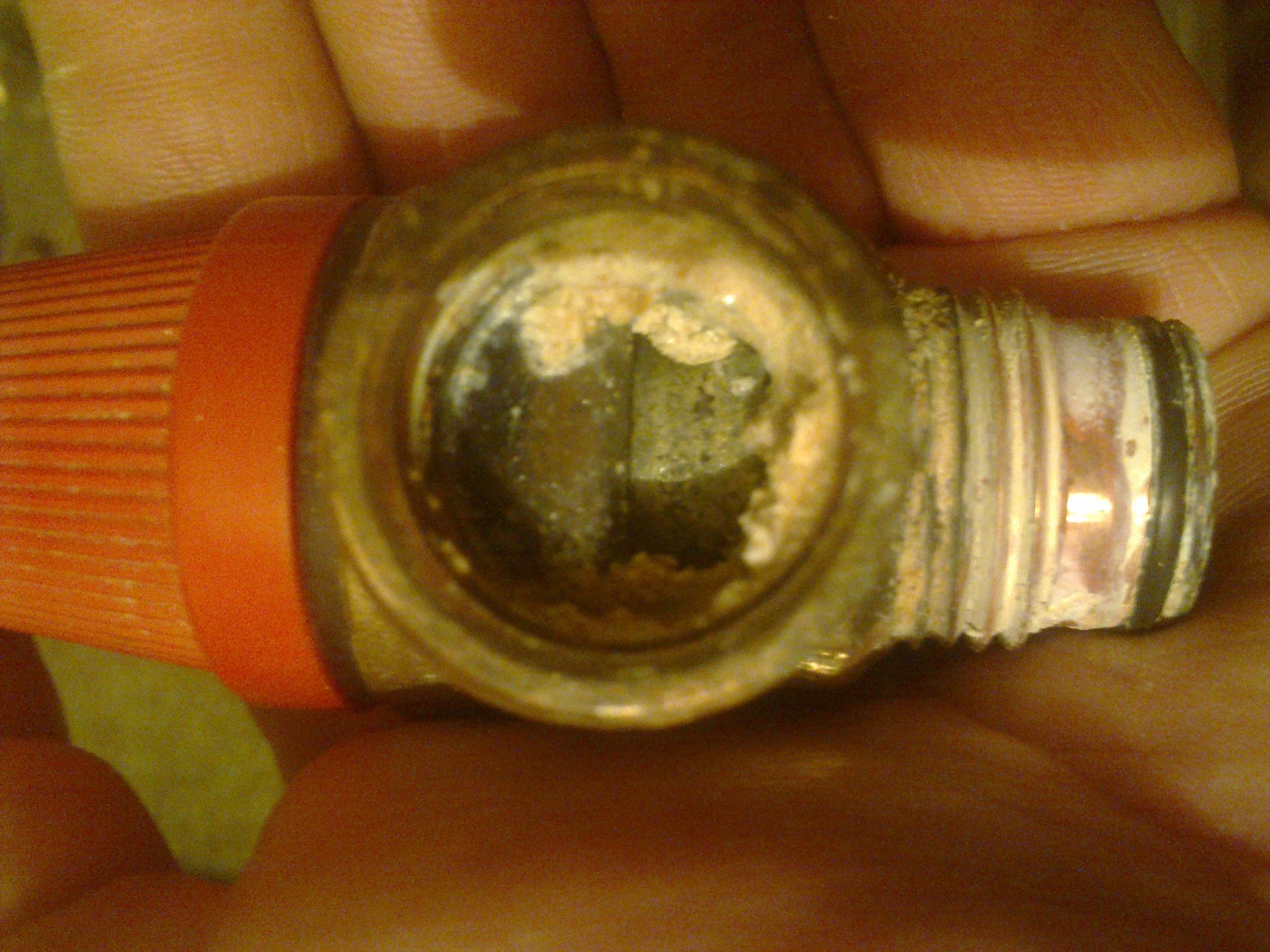

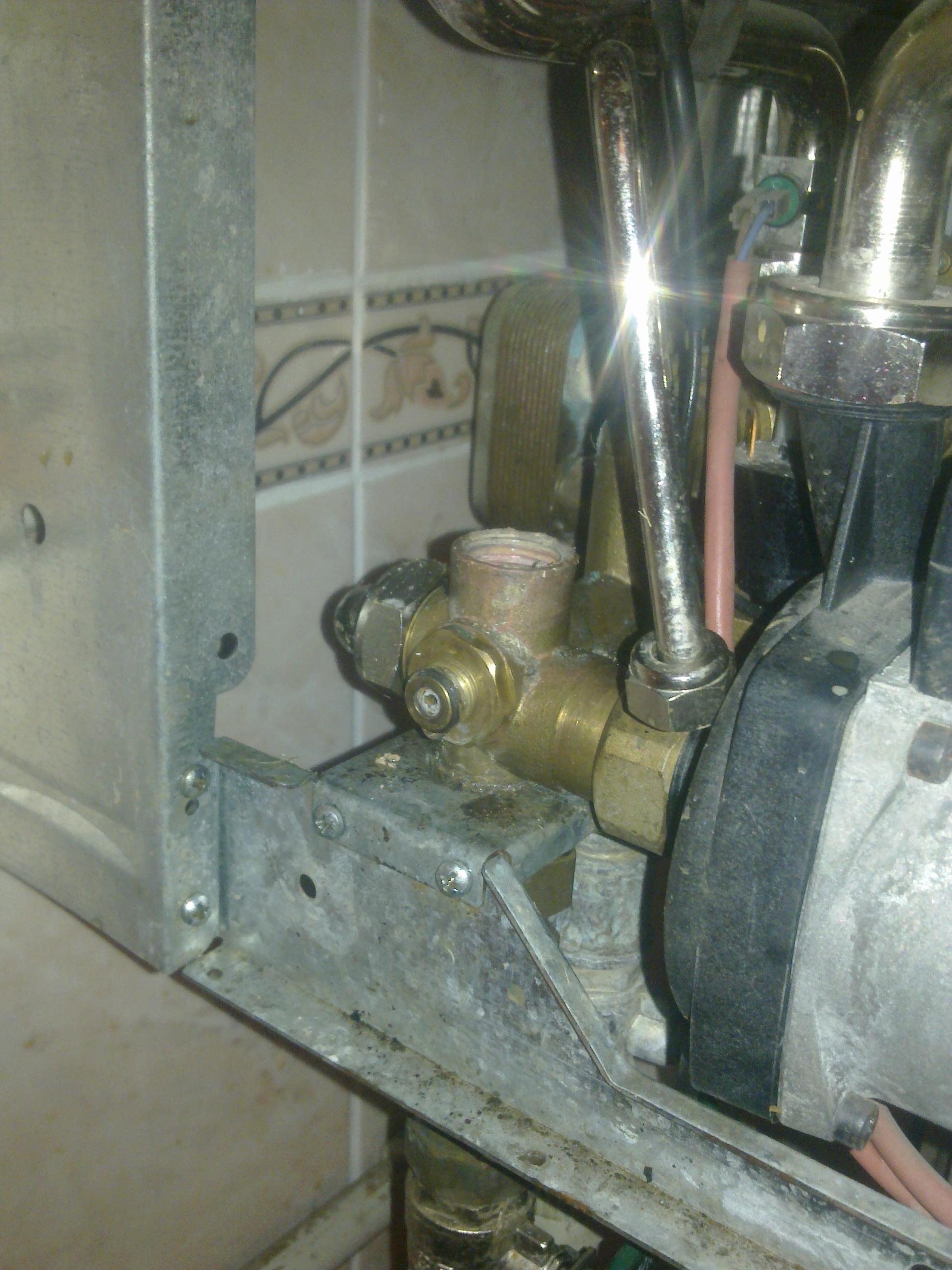

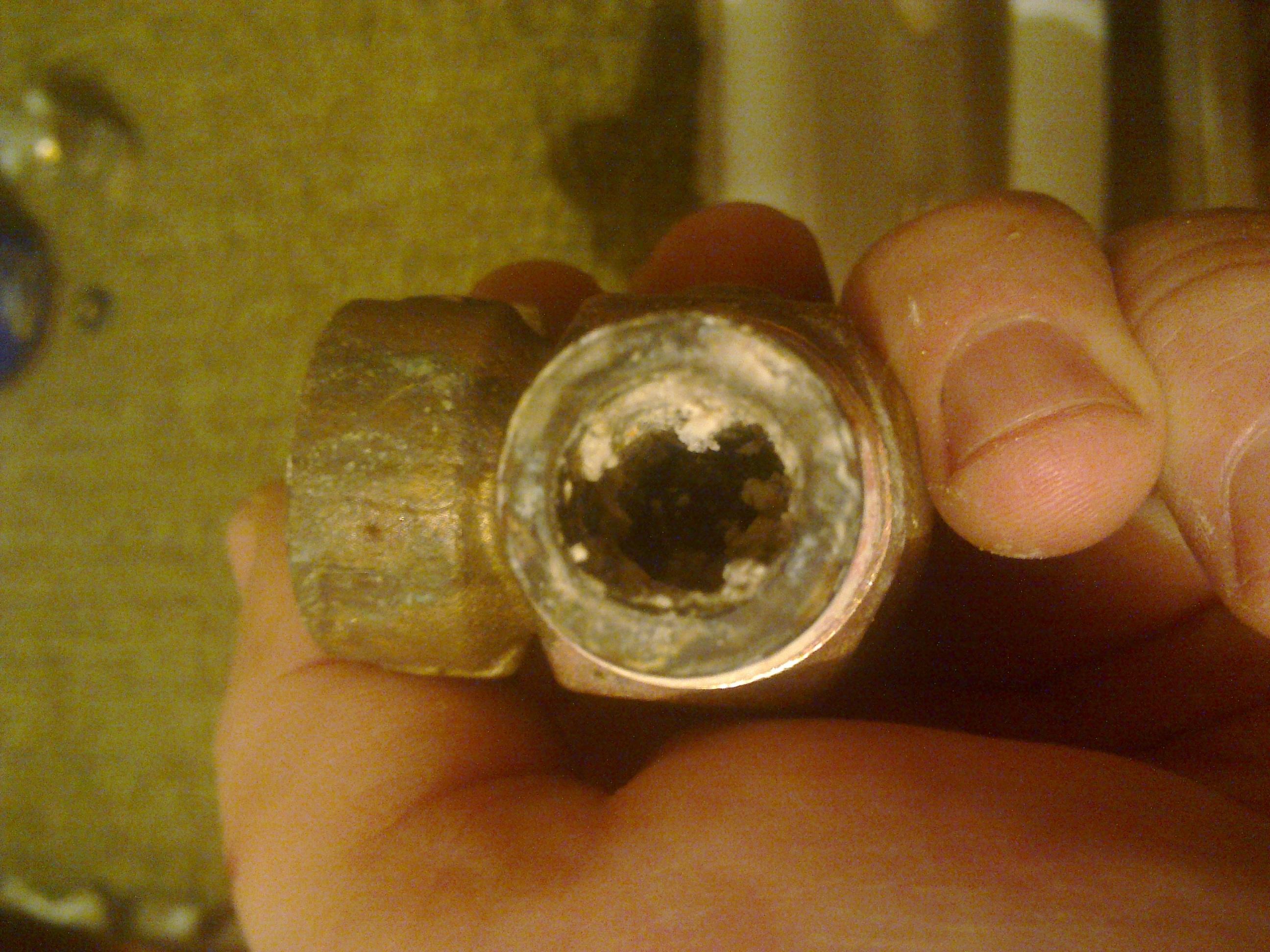

Ребята огромное СПАСИБО за подсказки, они мне Очень помогли, с помощью "инженерной мысли (с) naupv)", WD40 и фото самого клапана таки открутил его. Прочистить клапан и седло ветошью не получается, т.к. накипь превратилась в прямом смысле - камень...
ФОТО (сори за качество, фотик на ремонте, снимал на моб.):
Обычная накипь.. В спрайт или прокипятить с уксусом
Какая пропорция, и как долго кипятить. И что делать с системой в целом, стоит ли ее промывать (котел работает на протяжении 6-ти лет, поддавался только поверхстному ТО и то не каждый год)
М-да! такое не часто увидишь. Ничего не кипятите, выбрасывайте сразу, кстати не мешало бы полифосфатный умягчитель или хотя бы на худой конец магнитный активатор на обратку. Я представляю что внутри котла?!

Заменил на новый клапан (цена вопроса - 33 грн.), пока всё :good: superstition.gif, а там будем смотреть...
