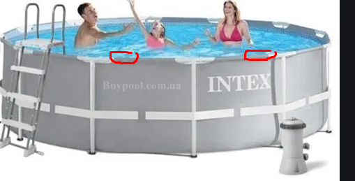

prudkovski Опубліковано: 19 квітня 2021 Поділитись Опубліковано: 19 квітня 2021 В прошлом году из-за преобладания силы над умом в двух местах надорвал чашу в нескольких местах. Чем в таком месте можно заделать? И нормально ли, что приложив усилия он рвется в том месте (бассейну 2 сезона отроду, интекс 4,88*1,22). Посилання на коментар Поділитися на інших сайтах More sharing options...
YaOlejka Опубліковано: 20 квітня 2021 Поділитись Опубліковано: 20 квітня 2021 @prudkovski, ну если лайнер порвался от того что бассейн был плохо выставлен и набрана вода, то можно попробовать сшить края надрывов, правильно выставить и набрать. Если же вы пытались переносить бассейн с водой и не собираетесь отказываться от этой идеи, то забить, добить этот бассейн и поставить стационарный. Можно запаять лайнером, но тут надо пробовать как лайнер которым паяют бассейны будет паяться с вашим. И считать. 1 Посилання на коментар Поділитися на інших сайтах More sharing options...
sva59 Опубліковано: 20 квітня 2021 Поділитись Опубліковано: 20 квітня 2021 В прошлом году из-за преобладания силы над умом в двух местах надорвал чашу в нескольких местах. Чем в таком месте можно заделать? И нормально ли, что приложив усилия он рвется в том месте (бассейну 2 сезона отроду, интекс 4,88*1,22). проклейте надрывы ПВХ тканью с двух сторон клеем для пвх тканей при плотном прижиме струбциной через две рейки, простоит еще 100 лет 3 Посилання на коментар Поділитися на інших сайтах More sharing options...
