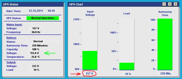

долго выбирал и быстро купил Phantom VS-6 (модель VS-722)
посмотрим как работать будет. интересно будет сравнить со старым СНАШ 20000
ну так это же большая проблема в моем случае.. если в часы пик напряжение будет уходить ниже 176В - что, света не будет?
будет часто на аккумуляторы переходить.. но ведь они долго не выдержат.
Вроде работает.
To Dalet: 112.8В на батареях - это нормально или многовато?
P.S. Прихожу к выводу, что в наших реалиях всю технику нужно сразу покупать "full range" без переключателя 110-220В.
А буржуины врядли думали, что наши 220В иногда плавно превращаются в ихние 110В...
