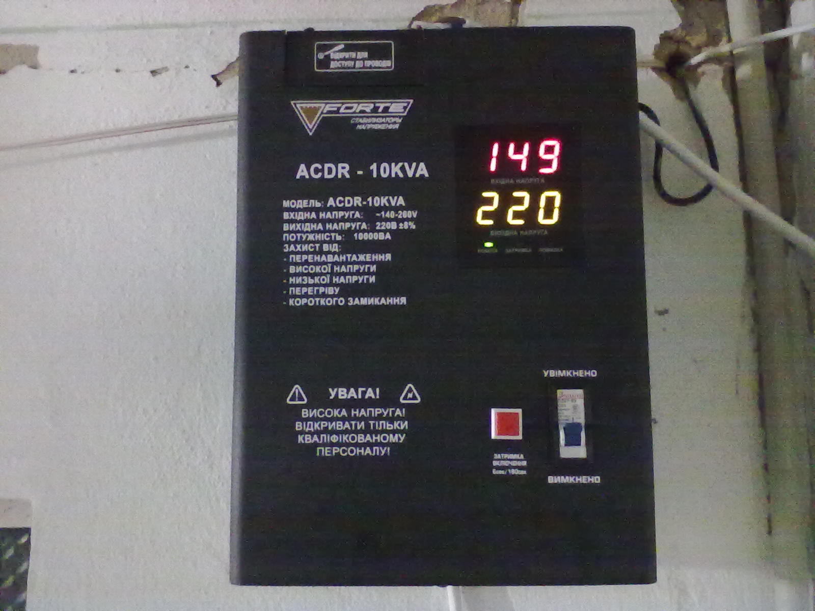

vhamraev Опубліковано: 8 липня 2011 Поділитись Опубліковано: 8 липня 2011 я поставил вот-такой, посмотрим как работать будет... при 7кВт вот такие параметры... Посилання на коментар Поділитися на інших сайтах More sharing options...
AndyAntonov Опубліковано: 9 липня 2011 Поділитись Опубліковано: 9 липня 2011 Не может быть! Он при 150 входного даже теоретически не может отдать 10 кВа (7-8 кВт). Возможная мощность нагрузки при таком входном падает вдвое. ЗЫ Есть подозрение, что показометр выходного напряжения у него показывает только 220В. 7-8 ступенчатый стаб не может выдавать точно 220 В. Посилання на коментар Поділитися на інших сайтах More sharing options...
vhamraev Опубліковано: 9 липня 2011 Поділитись Опубліковано: 9 липня 2011 Не может быть! Он при 150 входного даже теоретически не может отдать 10 кВа (7-8 кВт). Возможная мощность нагрузки при таком входном падает вдвое. ЗЫ Есть подозрение, что показометр выходного напряжения у него показывает только 220В. 7-8 ступенчатый стаб не может выдавать точно 220 В. при 140 на входе, на выходе 217-215, это просто так сфоткалось, вырубается при длительной работе при 132В. паралельно на выходе цеплял цифровой вольтметр, показометр не врёт, точно... Посилання на коментар Поділитися на інших сайтах More sharing options...
