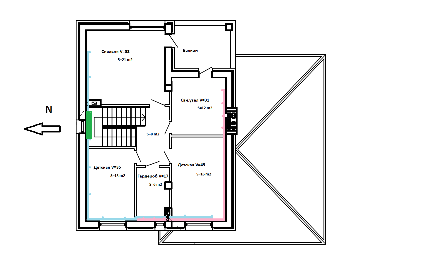

Уважаемые специалисты, посоветуйте какой производительности брать кондиционер под мои условия.
Сплит будет установлен под потолком 2-го этажа над лестничным маршем (зеленый).
Общая площадь этажа под 100 м2. В идеале должен обеспечивать комфортную температуру летом второго этажа. На первом будет стоять такой же.
Понимаю, что придется идти на компромисс и готов к этому.
