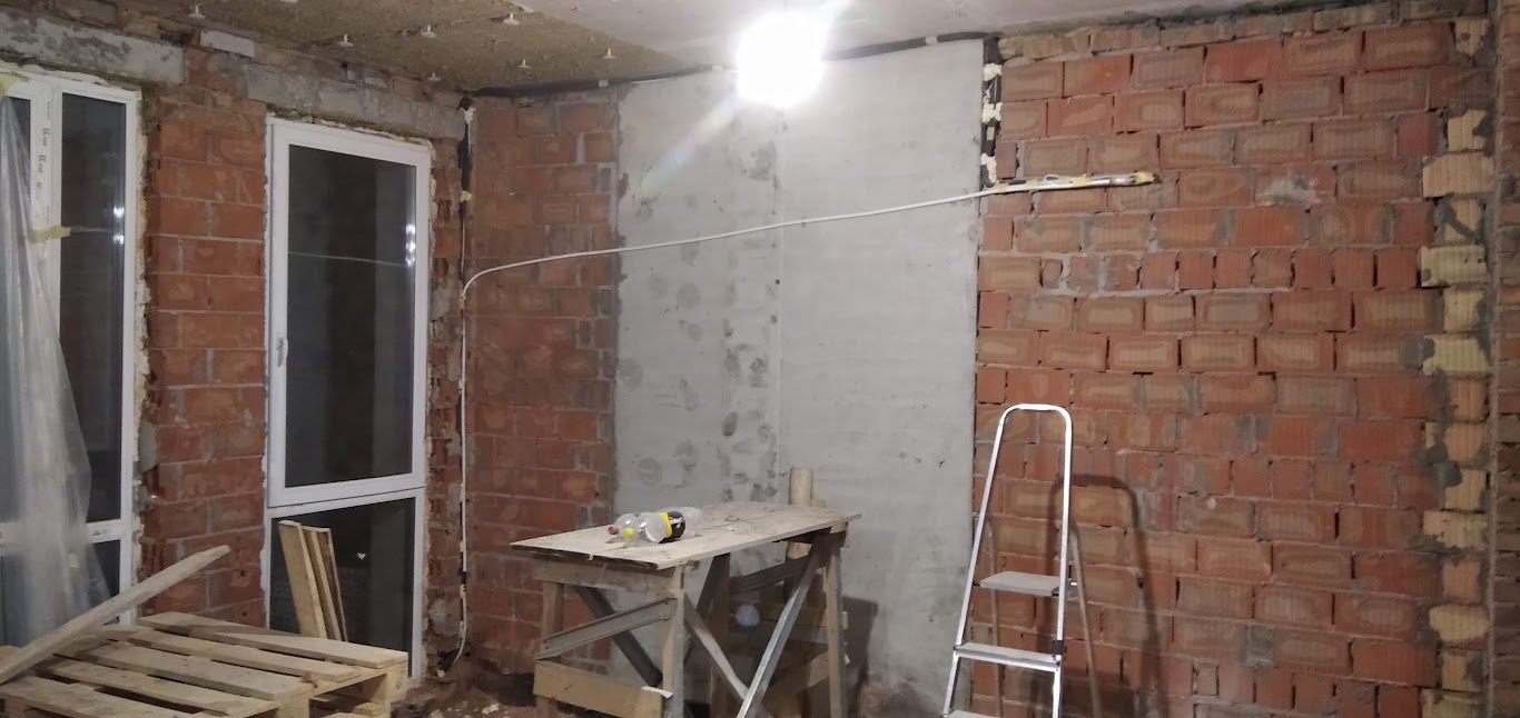

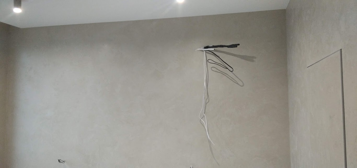

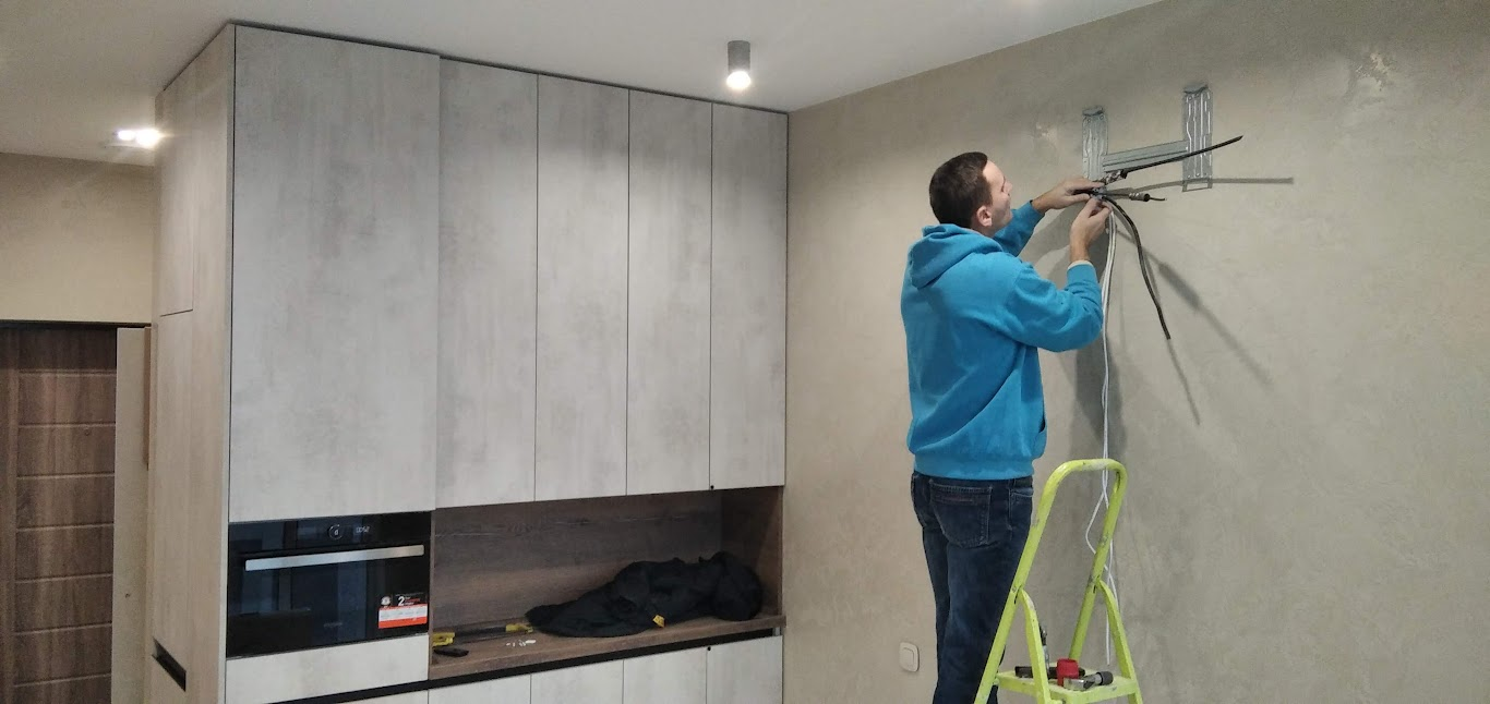

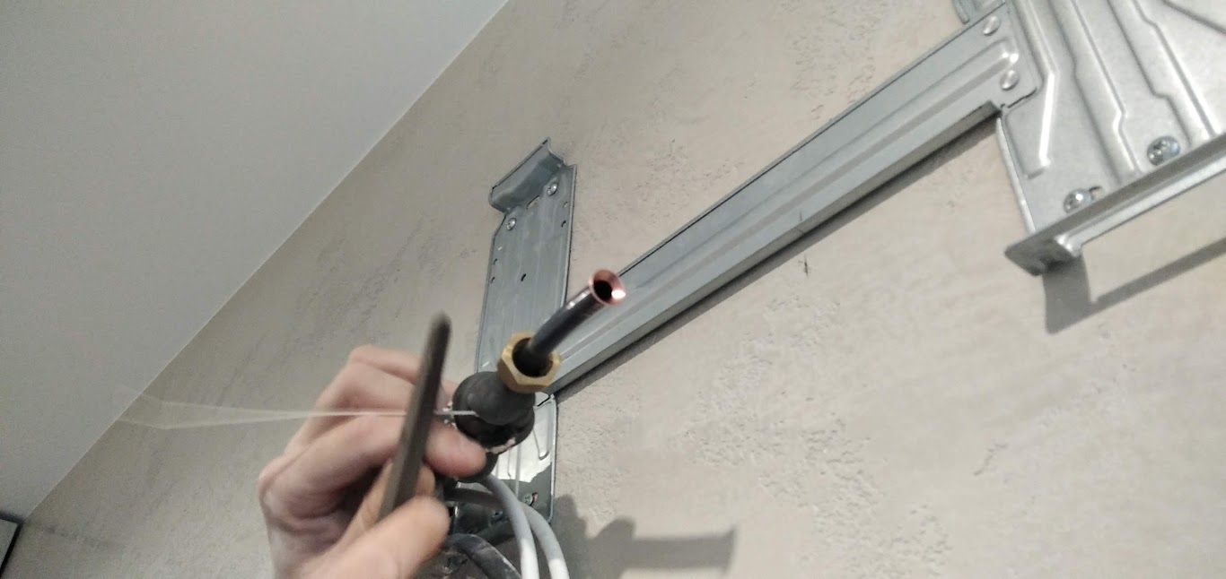

Малувато ввідних даних:
1. Лише фреонові трубки чи й конденсат?
2. В штробі, в коробі...? Якщо в штробі то і прям за блоком можна вверх...
3. Про довжину траси - краще переглянути ТТХ на конкретно Вашу модель. Напишіть модельку - дамо точну відповідь.
4. Вигнути теоретично можна все, але на практиці бувають моменти - треба бачити. Хоча б фото...

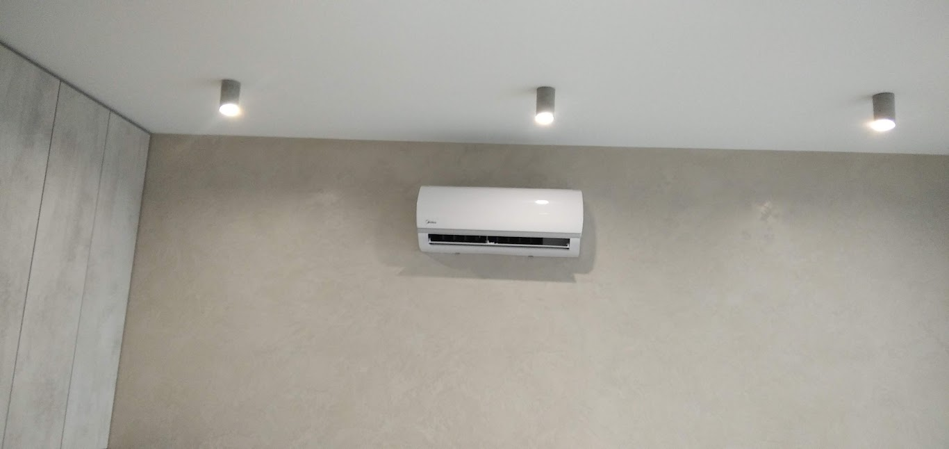

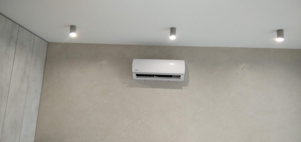

Ось так виглядає це в штробі
Тепер коли все оздоблено - вішаємо внутрянку
результат
