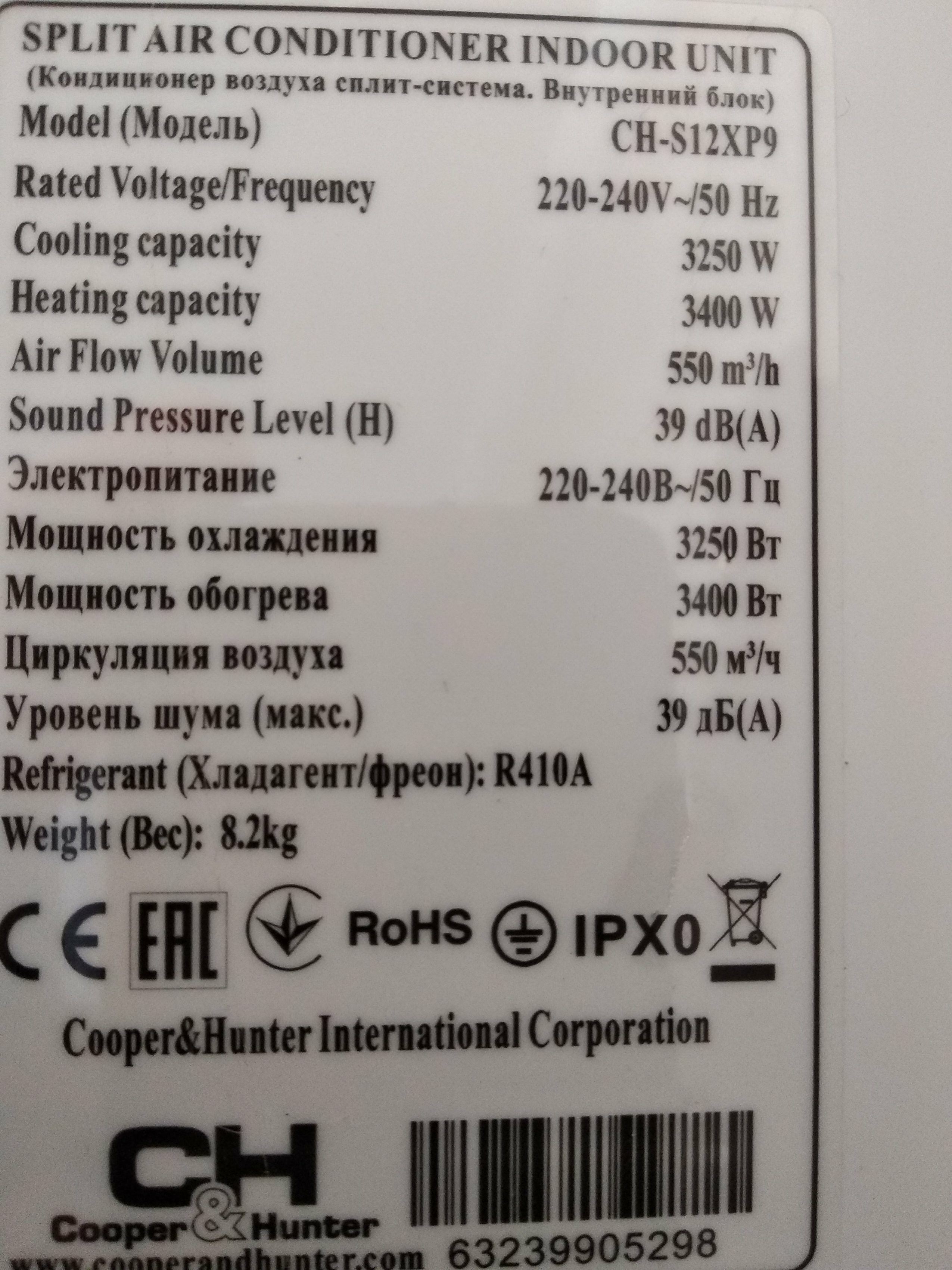

В 03.10.2022 в 01:36, Anton Oprya сказал:
Я думаю или вы меряли как-то не так или у вас брак, или какой монтаж кривой
У меня стоит такой кондиционер в квартире, сплит 14, внутри две 9-ки.
И у меня потребление всей квартиры в месяц 63 кВт, из которых я точно знаю что 35-40 бойлер, 15-20 плита, духовка, чайник, кофеварка, пару кВт наверное электроинструментом я наработал, ещё роутер, свет, телек, но то тоже ерунда может пару кВт. Итого на кондёр менее 10 квт, в скорее всего около 5. И это иногда я их и включал, они не все время в стендбай.
А по вашему только кондёр должен сожрать у меня не менее 100 квт

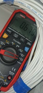

Ну я робив заміри моментального споживання струму оскільки реле напруги постійно відображало ток споживання 0.7A (воно відображає і напругу, і струм постійно). Ну а далі вже виявив що це саме цей кондиціонер, та робив заміри споживання струму професійним тестером:
Далі я просто порахував яке буде споживання 0.7A*220~150Вт. За місясь це 150 * 24 * 30 = 108кВт/год. За рік - відповідно 108 * 12 = 1296 кВт/год.
Я не кажу що у вас кондиціонер повинен споживати стільки, і взагалі я вважаю що такого не повинно бути. Але СЦ мене переконує що таке споживання для даного кондиціонеру - це нормально, бо підігрів працює завжди при будь-якій температурі і не залежить від режиму роботи кондиціонера.

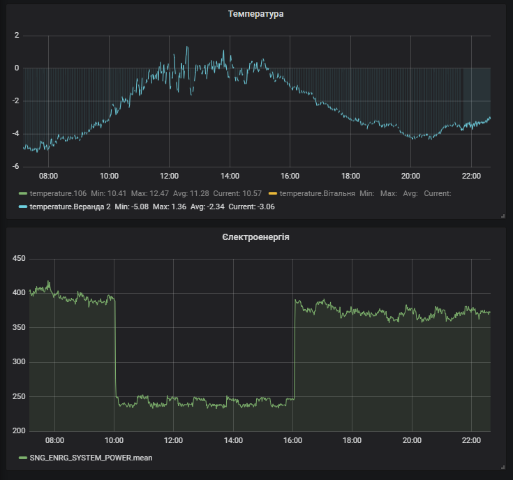

Може буде цікаво - В мене не CH, а Gree (GWH18 якийсь). Хоча ходять чутки що це те саме, тільки під різними торгівельними марками. Влітку споживання не бачив (ну може 1-2 Вт як повинно бути у режимі очікування), взимку обігрів вмикається тільки коли температура менше нуля і споживає 150 Вт.
Ось графік споживання разом з температурою у лютому цього року. Все що вище 250, то кондиціонер.

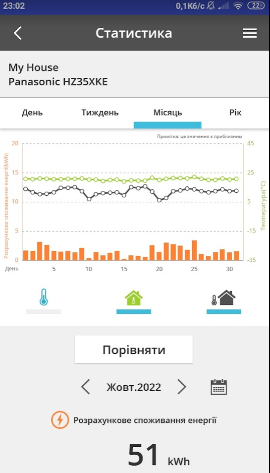

Користуюсь потрохи тим панасоніком який тут обговорював.
Статистика за жовтень з рідної програми управління.
Біднувата, але вже як є. Нарахувало якісь смішні 51кВт за місяць, що приблизно відповідає збільшенню загального рахунку за електрику. Температуру ставлю +20, але воно трохи прибріхує, получається в хаті +22, треба ставити напевно +18 щоб вийти на +20. А от температуру на вулиці міряє точно.
При такій погоді як була в жовтні (ну на графіку видно) його запросто хватає на обігрів десь так метрів 60, думаю легко потягне і більше, просто вже далі двері в кімнатах заважають. При -20 звісно картина буде інша.
По газу котел практично не включався, теплий був місяць відносно, розхід газу 35 кубів на 100 квадратах, по суті все на приготування їжі і гарячу воду.
Загалом кондиціонером задоволений. Внутрішній блок трохи тихіший ніж в девятках LG CA09AWR , а зовнішній значно тихіший. Стоячи на вулиці або на балконі неподалік - я його взагалі не чую, треба прислухатися. В квартирі є мінімальний гул при роботі, но на фоні лиж - його немає. Побачим як буде в серйозний мороз.

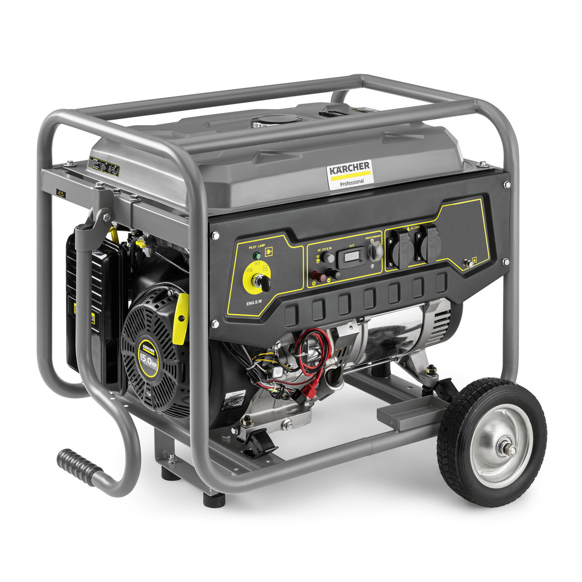

Можливо когось зацікавлять генератори (на січень 2023)
Тема нажаль - актуальна для даної зими.

В наявності немає. Робимо замовлення з німеччини на Кархери
www.kaercher.com/ua-uk/professional/benzinovi-elektrogeneratori-i-motopompi/pgg-3-1-10422070.html
Моделі 3/1
6/1
8/
 Відповідно 3, 6 та 8 кВт
Суть в тому, що оплата 100% зараз, а приїдуть нажаль аж в другій половині січня. АЛЕ. Я можу дати дуже привабливу ціну.

Якщо тобі терміново, то епіцентр казали завалили китайцями. Також можу допомогти купити Ал-Ко 3кВт , помоєму модель 3500С (є зараз в наявності 7шт по 39000), не в мене, але в мого знайомого.
ну а якщо два місяці терпить, то Кархер буде як на мене порядком круче і дешевше
