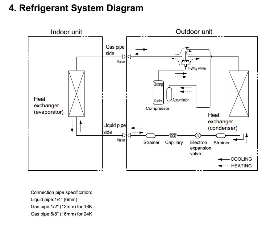

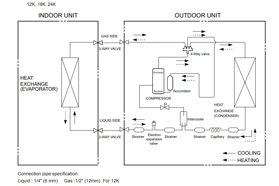

А ещё я нашёл одну особенность, возможно это опечатка:
на схеме Грии компрессор нарисован обычный
а у Купера он-же нарисован как двухступенчатый
Если схемы таки верные, то пусть тогда "холодильщики" опишут эту разницу. У меня знаний таких не хватает.

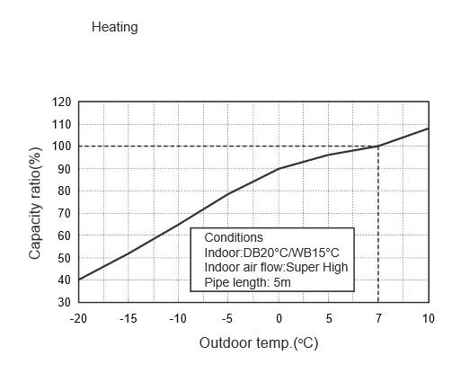

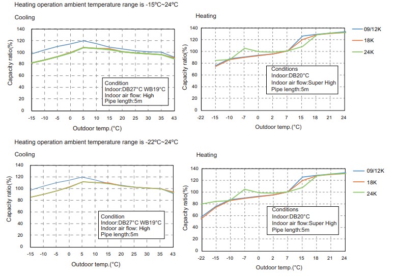

А вот график падения СОР печальный.
Нашёл мануал на Мидею Мишн (правда 2016 года), характеристики конечно не катастрофа, но слабоваты.

На -15С падает вдвое? Круто!
Вот потому я и сел смотреть на сервис-мануалы а не рекламные буклеты.
Мидея Мишн при -15С остаётся 80% или 2,4СОР
Грии Хансол при -15С остаётся 90%
Купер Айси2 при -15С остаётся 90%
Внимательнее глянул а графики - Грии Хансол и Купер Айси2 имеют одинаковое падение СОР

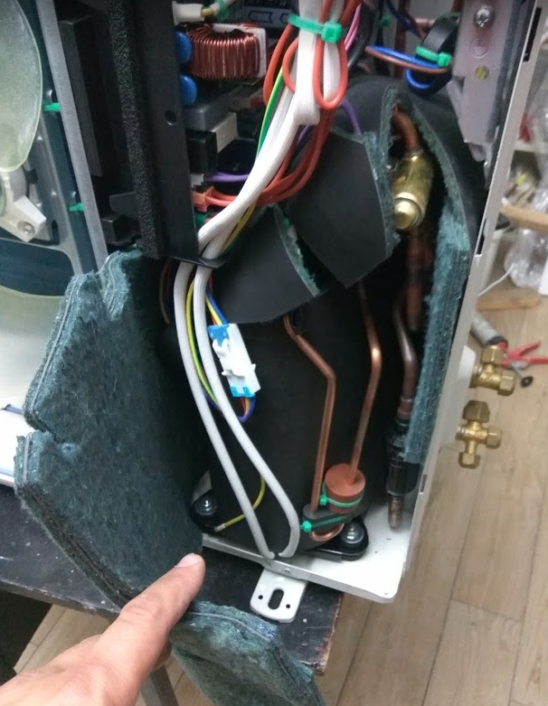

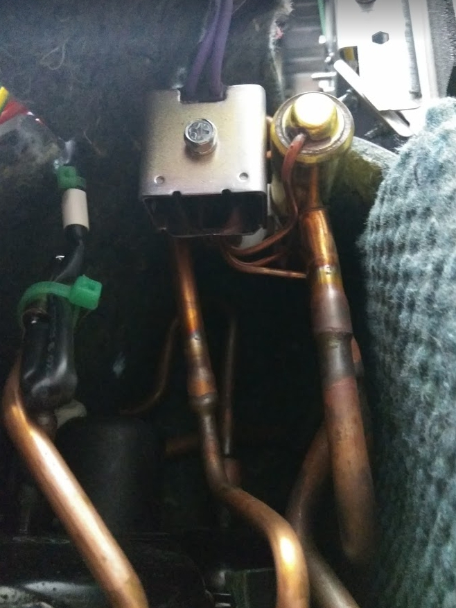

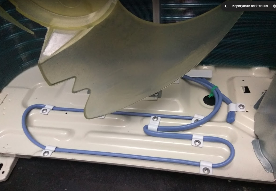

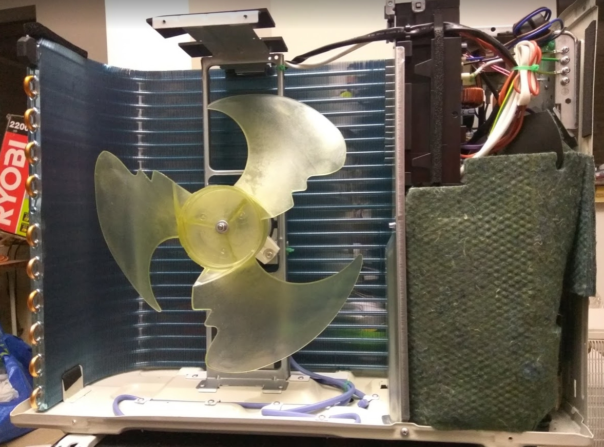

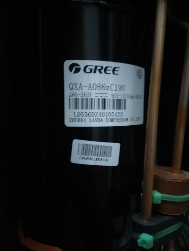

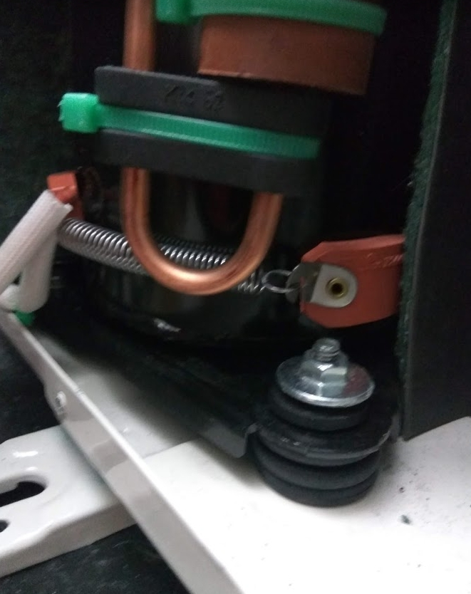

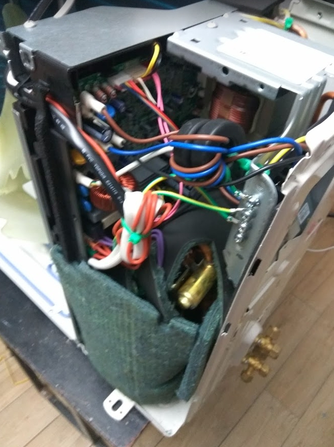

Специально разобрали сегодня наружный блок Gree Hansol 18-й.
Всё там в порядке с цепью инжекции и с интеркулером). Гидравлическая схема, которую вы видели, не соответствует действительности. Китайцы, что с них взять). Ошибки в мануалах - их конёк).

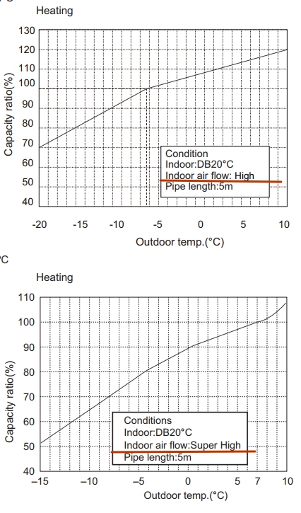

В мануале на линейку FTXLA, указывают такой же практически график для воздушного потока "Super High", и в добавок более оптимистический график для поток "High". Правильно ли предположение, что на скорости "Low" график должен быть еще оптимистичней?
Где-то находил инфу, что чем ниже скорость вентилятора, тем лучше теплосъем.:rolleyes:, так что по идеи имеет место быть.
Парни, Вы заблуждаетесь. На то он и вентилятор, наоборот, на высоких оборотах лучше теплообмен.
Вот аналогичный график для FTXLA-NG на фреоне R32
Если за 100% взять заявленный СОР 3,7 то при -15С получим 75%=СОР 2,7
Вот ссылки на обычный FTXLA, там графики не такие как Вы привели, но зато видно что СОР на 410 фреоне 4,5, что говорит нам о том что R32 нам пока не нужен.
www.coolheat.lt/assets/Uploads/ARCTIC-9-12-SM-en.pdf
www.coolheat.lt/assets/Uploads/ARCTIK-18-24-SM-en.pdf
[ATTACH]637677[/ATTACH]
Хорошо что Вы обратили внимание на хладогент.
Оказывается график выложенный мной выше касается как раз R32 (мануал взят у поляков).
www.cooperhunter.pl/files/type_4/Serwis%C3%B3wka-Arctic_CH-S09~12FTXLA-NG_[ENG].pdf
Получается что данные по одной и тойже модели в разных мануалах разные...
