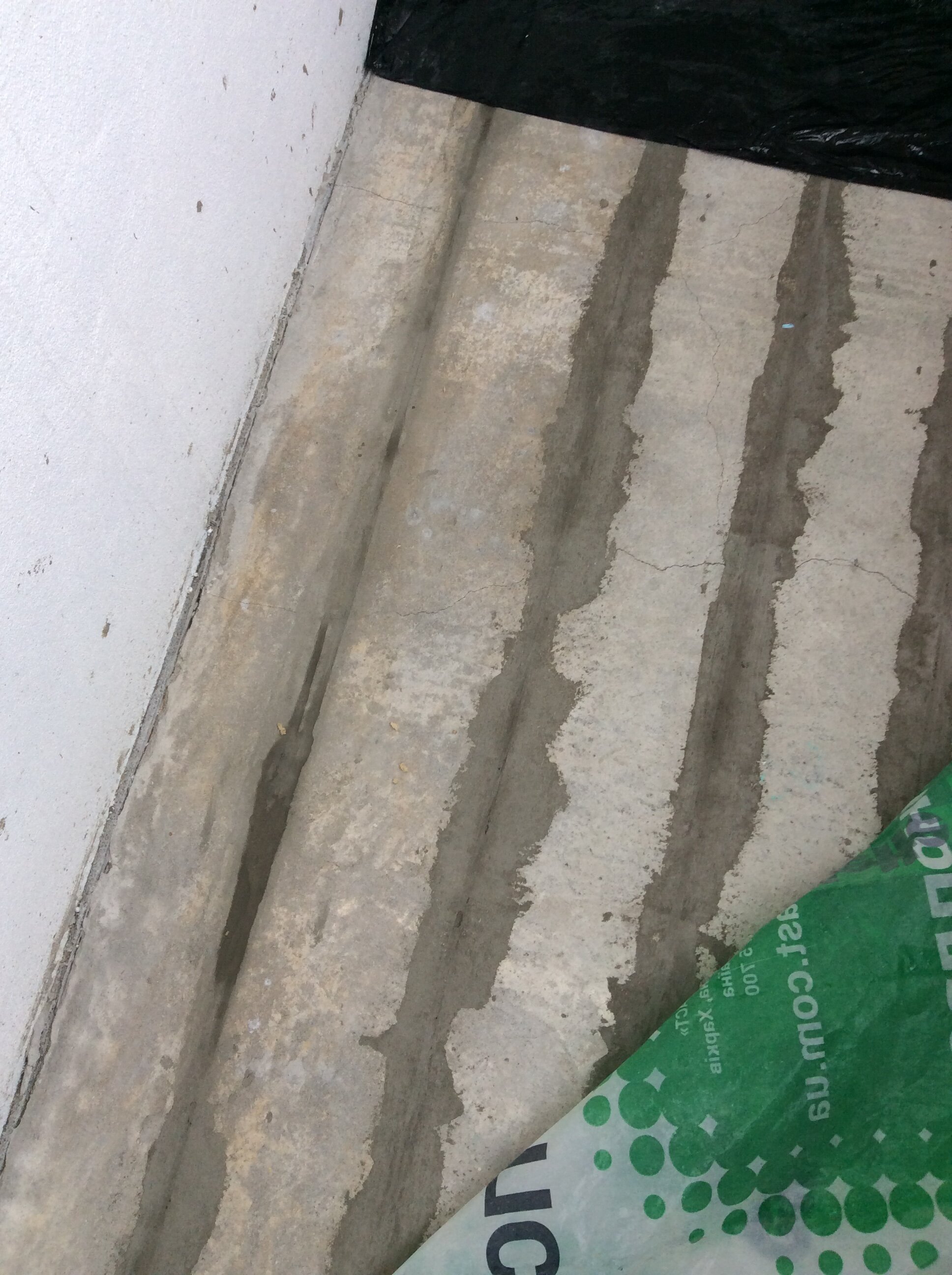

Кстати после вмазывания в штробу,на части поверхности стер то что нанеслось мимо штробы , губкой мокрой
Вполне аккуратно получилось

Скажите, на такую стяжку (с такими трещинами) нормально ложить плитку?
Я не профи,я положу.

Как я уже писал, есть 2 варианта: 1) - вырезать кусок стяжки, положить утеплителя 3см и т.д. Смотрите выше.
2) нарезать штробу по стяжке и уложить в нее кабель ТП
За кафель не переживайте, а лучше уделите внимание технологии укладки
