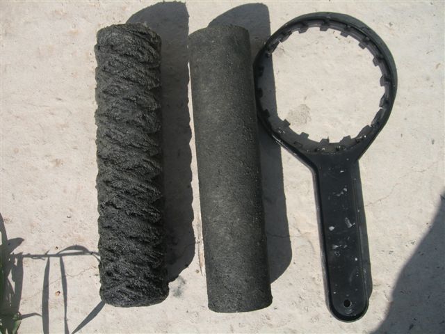

vvasylenko Опубліковано: 28 серпня 2011 Автор Поділитись Опубліковано: 28 серпня 2011 Сегодня залез в приямок и вытащил фильтры грубой и тонкой очистки. То что я увидел меня сильно озаботило. см. фото. Откуда могло такое взяться? Посилання на коментар Поділитися на інших сайтах More sharing options...
naupv Опубліковано: 28 серпня 2011 Поділитись Опубліковано: 28 серпня 2011 Сегодня залез в приямок и вытащил фильтры грубой и тонкой очистки. То что я увидел меня сильно озаботило. см. фото. Откуда могло такое взяться? Это Вам сюда www.stroimdom.com.ua/forum/forumdisplay.php?f=45 там быстро разберутся, я и сам такое не раз видел при замене мембраны в аккумуляторах. Посилання на коментар Поділитися на інших сайтах More sharing options...
bgt Опубліковано: 28 серпня 2011 Поділитись Опубліковано: 28 серпня 2011 Сегодня залез в приямок и вытащил фильтры грубой и тонкой очистки. То что я увидел меня сильно озаботило. см. фото. Откуда могло такое взяться? Похоже на мелкий черный песок, который бывает гонят скважины. Если он идет в большом колличестве, начинайте собирать денюшку на новую скважину. И меняйте чаще фильтра. Ставте нитку, у нее грязеемкость больше. Посилання на коментар Поділитися на інших сайтах More sharing options...
