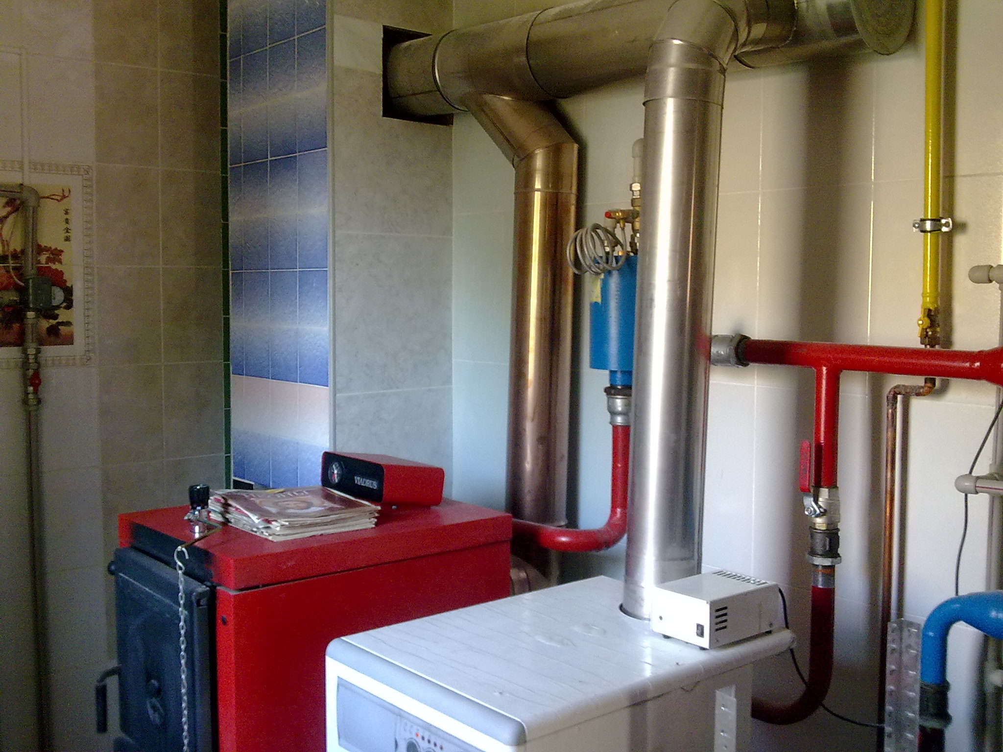

Уважаемые специалисты! А как вам ТТ котел чешский Виадрус-U26 ?
Вот ссылка viadrus.org.ua/kotly/viadrus-u26. Его можно топить углем антрацит и не надо бегать к нему каждые 3 часа при - 20 градусов за бортом. Достаточно 2 раза в сутки- утром и вечером.
Хороший котел, но Вам не подходит.
что вы зациклились на "бегать" ? планируете в котле вечный огонь поддерживать?
котел ,правильно подобранный по мощности, плюс энергоэффективный дом - достаточно пары закладок, затем дом будет удерживать тепло до следующей протопки
Сергей,а в чём там проблема?Размер котельной?
Очень мало места.
Котел находится практически в жилом помещении, по этой причине боковая загрузка не проходит, дымит очень. С верхней загрузкой котла дыма намного меньше и места больше.
Очень желательно котел со встроенным аварийным змеевиком охлаждения. Там и так придется городить огород, система отопления выполнена из не армированного ППр.
А приставной змеевик ну просто не станет.
Мощность котла не более 16-18 кВт. с такими трубами перегрев просто недопустим, пусть лучше котла чуть не хватает.

По поводу дымит то разберёмся-это не в котле дело!Я потом ссылку скину с видео,у меня котёт работал минут пять с открытой дверцей загрузки и дыма нет.Дым может пойти,если открыть загрузочную дверцу при первых минутах разгона котла и это там тоже видно.Дивиз простой,не лезть в топку пока топливо не разгориться).У многих почему,то возникает желание сразу же после распала котла открывать дверцу и смотреть,что там делается).Для этих целей я се поставил на дымоход ел.датчик дымогазов.Моментально видно как всё разгорается.Вобщем рецепт простой.Пока топливо не разгориться не чего лезть в котёл)!Потом ещё просто необходимо сделать притрок воздуха в котельную,что б тага была только в одну строну и при работе котла,двери котельную были закрыты.По всему остальному нужно покумекать.По большому счёту у меня котёл при всей его мощности не когда не выдавал больше 15квт/ч.А не льзя ли сделать два контура?Один котловой,а второй радиаторный?Через гидрострелку это как то замутить.Где то видел такую обвязку и там тогда выпадает установка трёхходового для подмеса обратки.Вы уж если чё,то извените,если я с этими обвязками где то подбреживаю.Просто думаю,что если всё по полкам разобрать,то всё можно сделать.

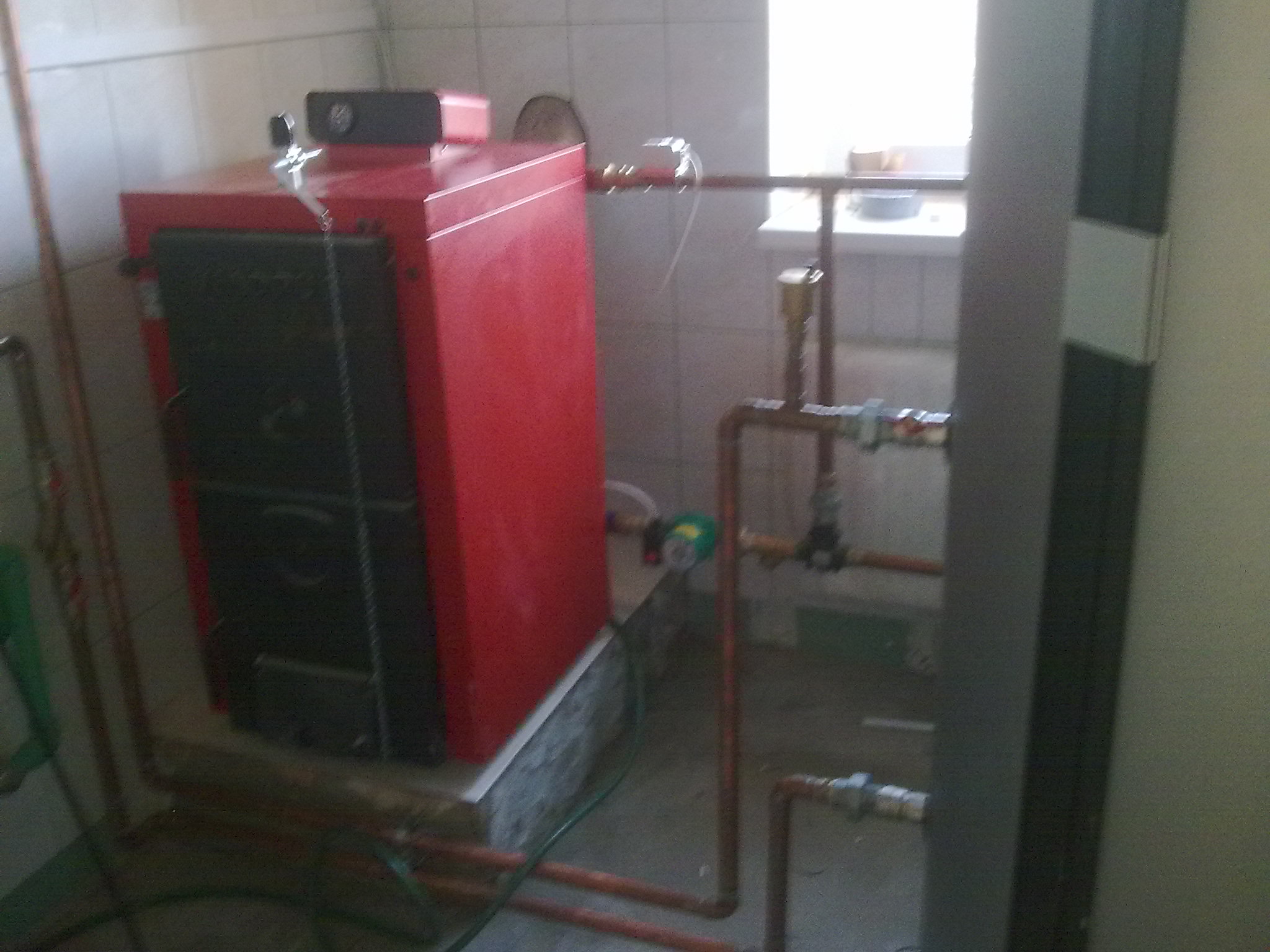

Там уже все сделано. Висит и работает газовый котел, врезка Т.Т. в существующую систему.

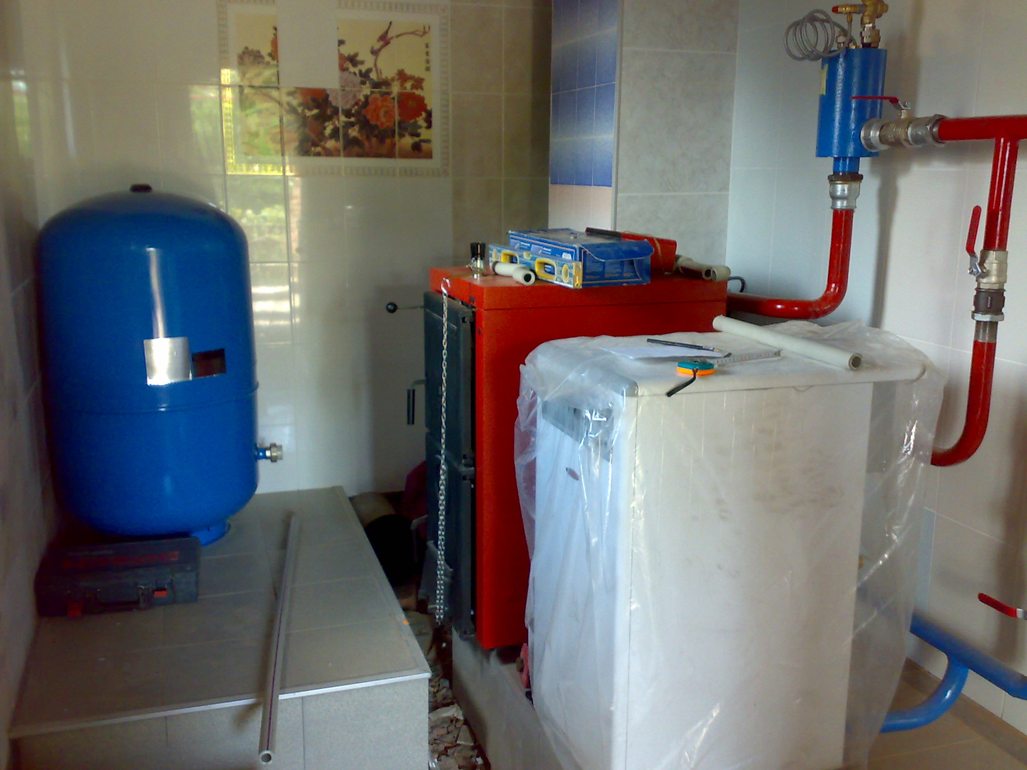

Но, так как я вьедливый застройщик, и хочется котел не подстраховочный, то можно попытаться впихнуть не впихуемое в мою котельную? Уж очень приглянулся мне этот котел. Я так понимаю, что сбоку уголь будет загружать не удобно? Можно , канешна, у кладовки рядом стену разбить и за счет этого котельню увеличить в длину до 4 метров, но это на крайний случай. А на счет перегрева, вот тут уж я совсем не понимаю, что встроенный змеевик такой огромный?

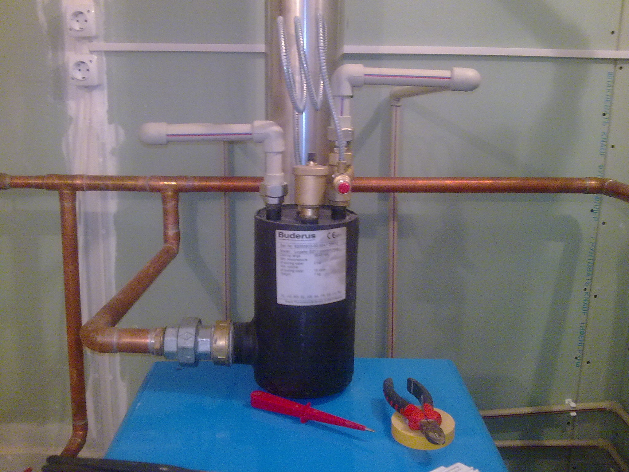

По поводу аварийного охлаждения,поставить родной Виадрусовский и какие проблемы с местом для змеевика?Сергей,ток не говорите,что научил на свою голову).Я пытаюсь разобраться,а не кампостировать мозг!)

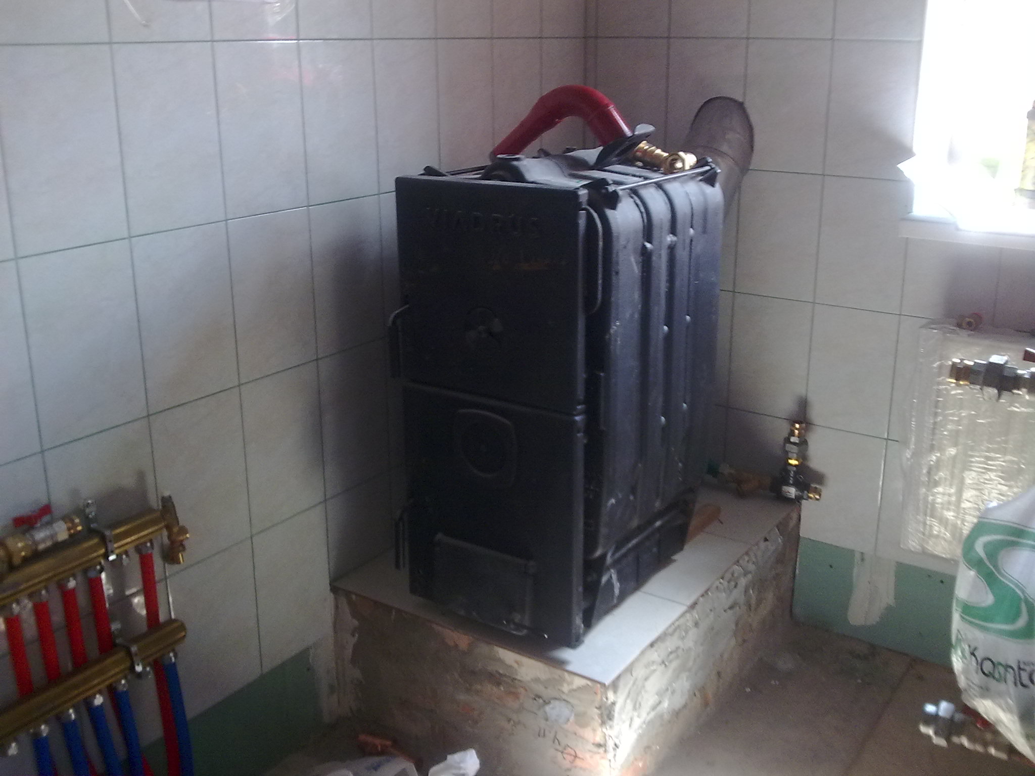

Под Виадрус нужно мерить. Дымоход отодвинет котел от стены на 35-40 см. У Виадруса фланец подачи варится и расположен горизонтально. Со змеевиком это примерно 30-40 см. Плюс к этому размер самого котла и открытие боковой дверцы.
Ну так возмите и переделайте ту разводку в котельной!А то её переделаю Я)
Всю разводку в стены закатали + радиаторные коллектора и смесительные узлы теплых полов, все замуровано.
Конечно все можно, но очень много ломать нужно, а дом жилой.
Вот Виадрус и на котле фланец который крепится сзади котла, а на него уже одевается змеевик. По плитке размер виден, но в Вашем случае за счет дымохода котел еще уйдет вперед приерно на 30-40 см..
Так фланец у Виадруса можно обрезать и завернуть в верх переварив соединение.Ну и тот который идёт в комлекте горизонтальный,он резьбовый,а не сварной.В нём уже есть два резьбовых отверстия.Одно на 1/2 дюйма,а второе на 3/4.Если штатный клапан защиты от перегрева,то можно прям туда и вкручивать.Я вобще уместил всё в одно отверстие.И клапан перегрева и группу безопастности.На днях фоки скину,для наглядности,мол правильно или нет.Если с Будерусовским мутить,то я фиг его зает?Я его только по фотам видел и поумничать не могу.

На фоткак виднее о чем я. А в этом случае змеевик в сторону сместить некуда.
И к слову, между первой и второй фоткой 3 года.
Всё,у меня у самого уже бошка кыпыть).Потом разберёмся.Спасибо Вам Сергей за разъяснения и понимание!
