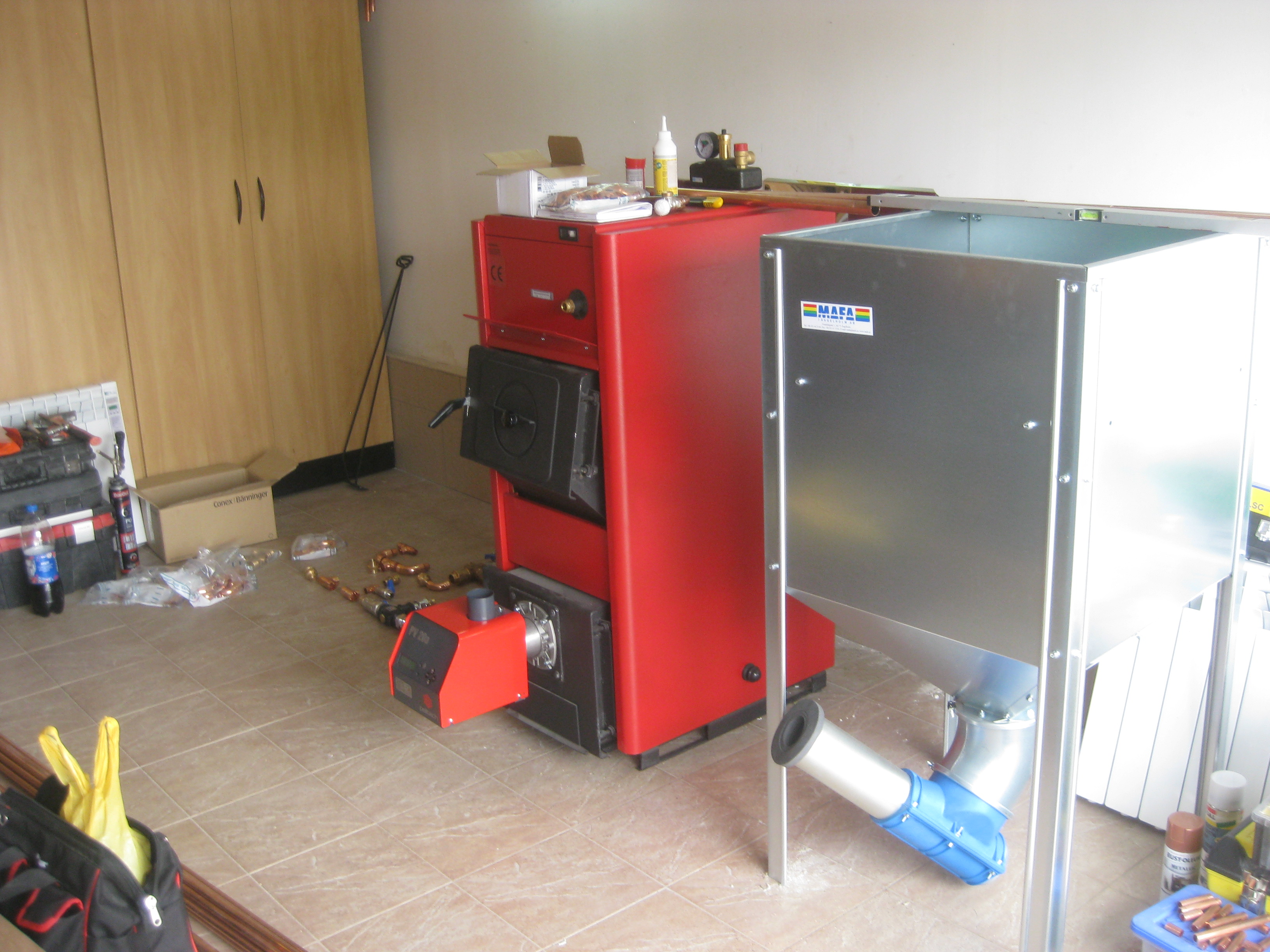

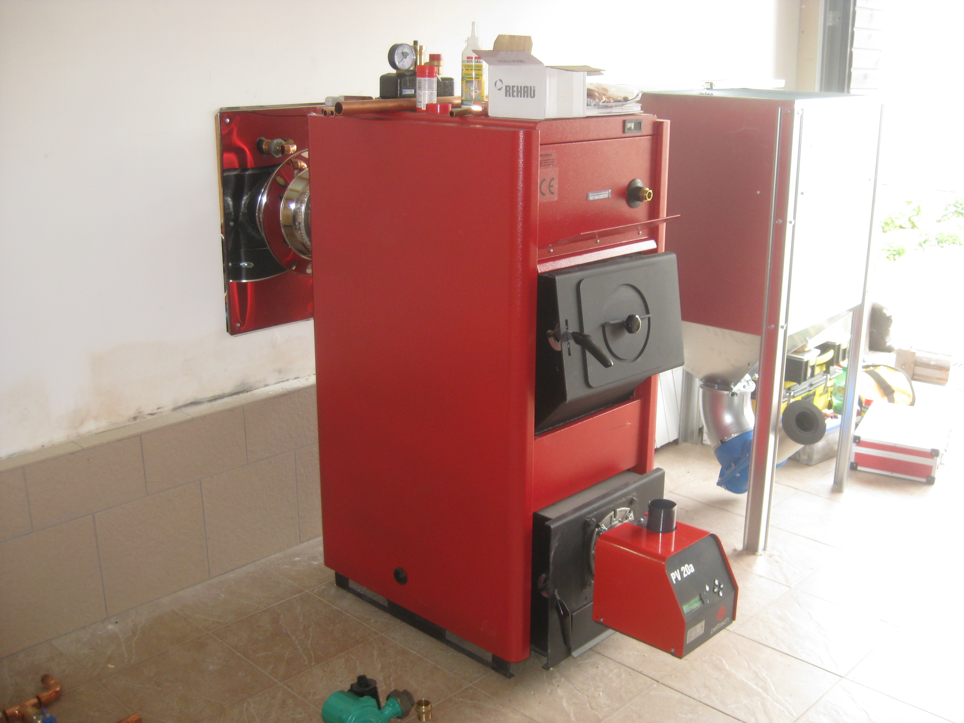

Да уж точно- начало лета, а думается уже о зиме... Сергей, а что это за котел? И топливо подается? И сколько подходов в день нужно сделать к такому устройству?
Это тот самый пеллетный автомат. К нему не нужно подходить, примерно раз в неделю засыпать пеллеты.
У этого котла два существенных минуса, дорогой он, 50 тыс/грн. и занимает много места.

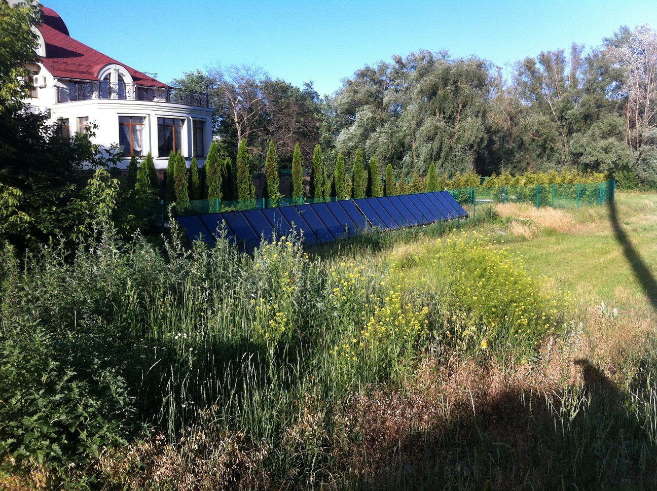

Сергей31, а у Вас на первом фото, солнечные батареи для отопления дома, бассейна? И в какой области стоят? Что выдают, сколько стоят? Дайте чуток инфы.:beer:
Спасибо

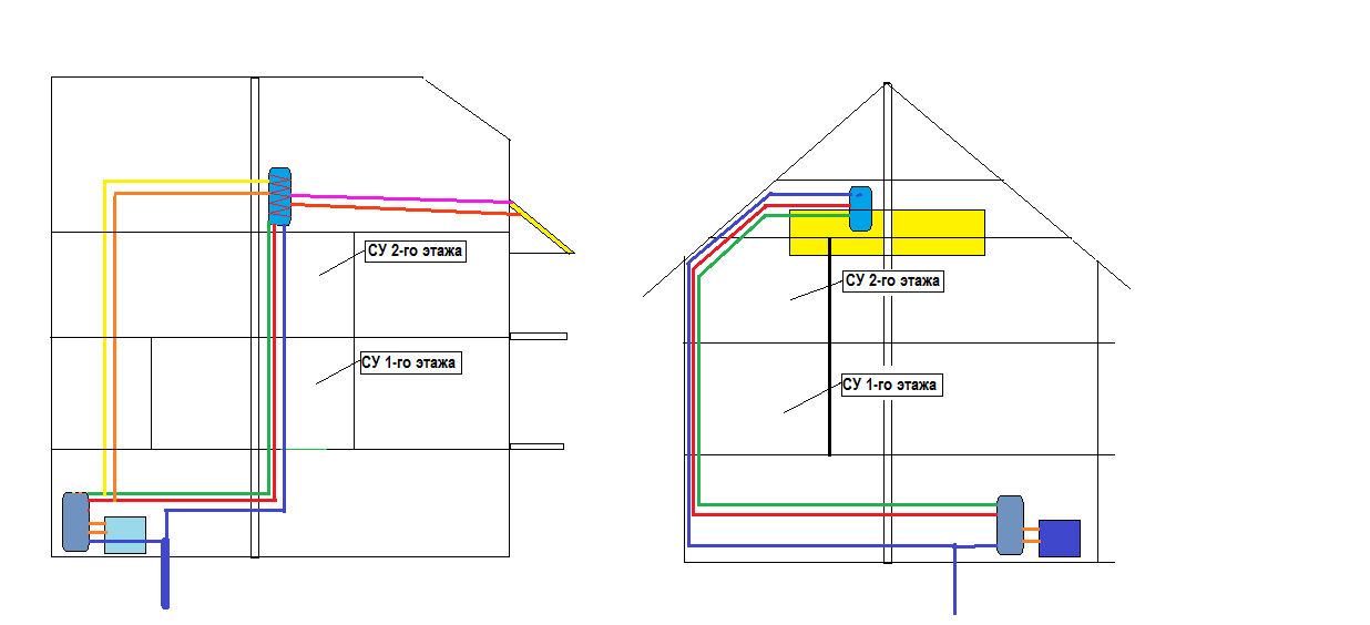

Мне коллектор в отопительный и не критично. Мне главное чтоб с апреля и по ноябрь была горячая вода не от котла. У меня ситуация, что от котла до санузла трасса порядка 20м и если зимой, при включенном циркуляционном насосе горячая вода выступает и на обогрев дома, то летом греть полы от магистрали мне не нужно. А если отключить циркуляционник, то чтоб помыть руки и пошла горячая вода нужно слить более 10л. Не выгодно, вода в трубах остывает за 20мин.
Дополнительный электробойлер поставил на чердаке, прямо над санузлами.

А Вы интересовались стоимостью такого коллектора+монтаж? Какая цена вопроса, имеет ли смысл?:beer:
Вот с этим бункером , что на фото? раз в неделю?
ну если только темепратура на улице +10С ..
