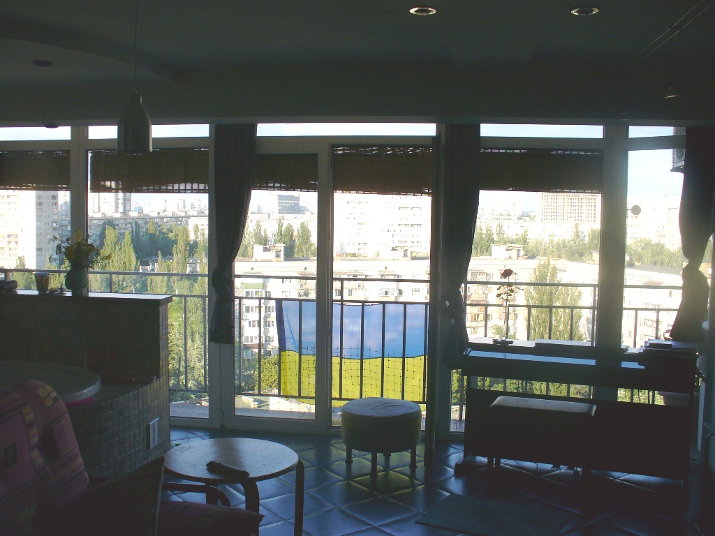

Вот окна от пола до потолка стоят того? Сейчас смотрю квартиру с такими окнами. Реально смущает , что вечером все видно. А полностью закрывать даже днем не хочется, не для этого такие окна в квартире. С позиции опыта вы не пожалели о таких окнах?
Восемь лет живу с таким окном.
По-другому уже жить не смогу.
Стеклянная стена + высота = наркотик.
Надо только учесть, что это "окно" смотрится когда оно чистое.
Поэтому нужно сделать так, чтобы была возможность его безопасно мыть.
У меня за окном балкон шириной 60 см.
Из минусов.
У меня восток.
Поэтому с утра хорошо греет солнце летом.
Для устранения этого дефекта снаружи бамбуковые ролеты (на зиму снимаю), внутри темные занавески и кондиционер.
В 11.00 солнце уходит.
Относительно "все видно".
1. А нам пофиг. Смотреть - не трогать. Тут просто вопрос о подходе к эксгибиоционизму.

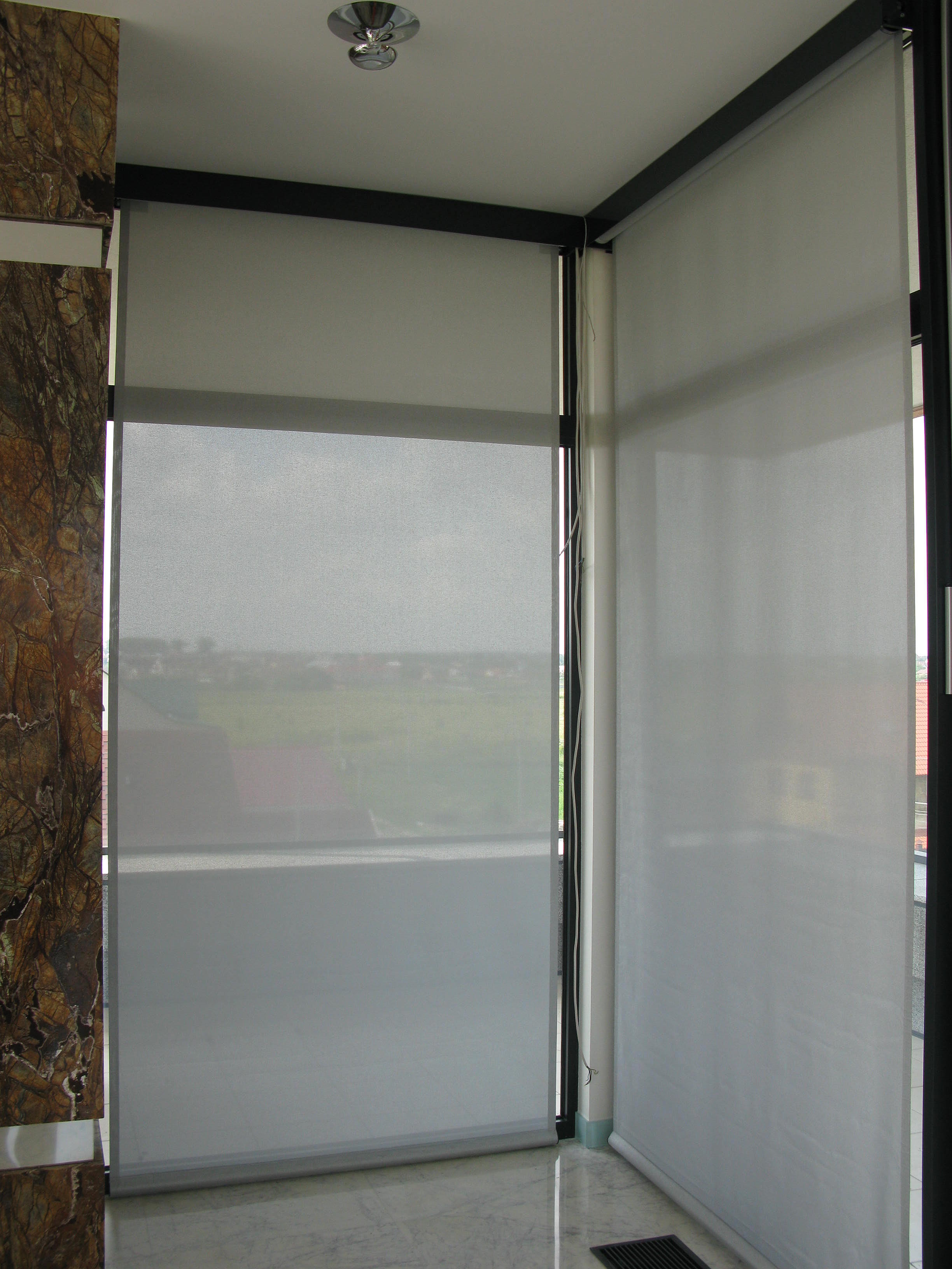

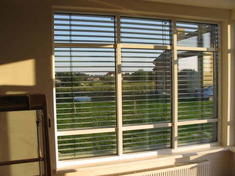

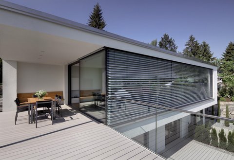

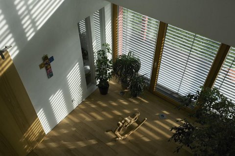

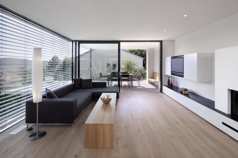

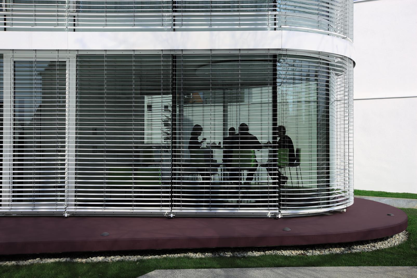

Вот как это бывает у бюргеров:
а вот как это бывает у нас:
[ATTACH]130015[/ATTACH]
разница "у них" и "у нас" обусловлена очень простой приченой: "у нас" гораздо холоднее зимой и гораздо хуже с деньгами на стройку и проект-дизайн.
холод заставляет делать более широкие и многокамерные пакеты, что увеличивает их вес и влияет на выбор конструктива, что значительно увеличивает стоимость изделия.
иными словами то,что "у них" можно сделать и "у нас". только, чтобы зимой не замерзнуть, прийдется делать его значительно дороже. а на это не у каждого заказчика есть деньги.
Тут позволю себе немного не согласиться:
- у них тоже бывает холодно, даже очень холодно
, кстати, у нас тоже бывает жарко и очень жарко. Вот к чему, собственно, мои картинки
На Ваших картинках очень красивые окна, но вскоре они будут прикрыты то ли изнутри,что в нашей стране бывает чаще
, то ли снаружи, что гораздо более функционально.
