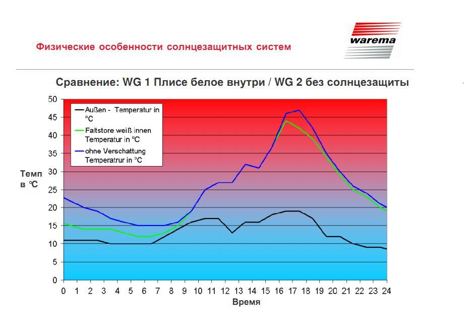

если приглядеться на всех фото видны белые тканевые роллеты.:D:D:D

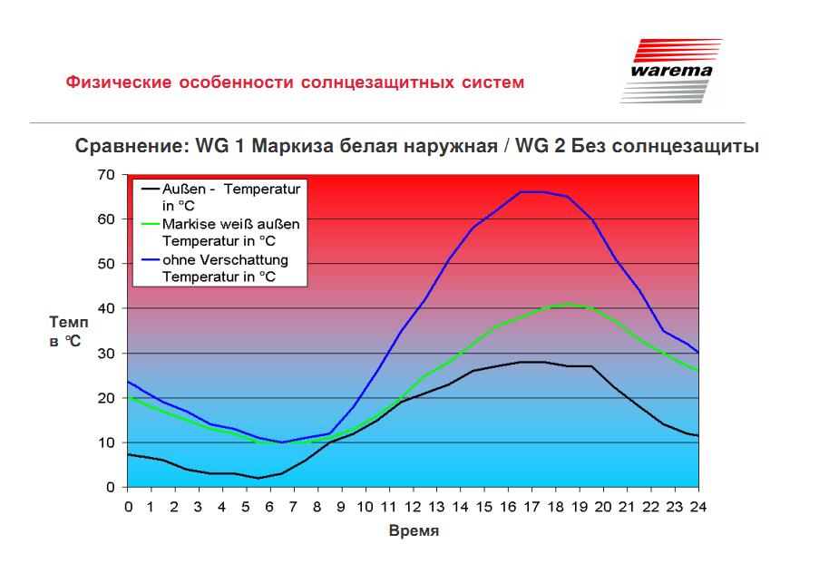

потому и красивые, что все аккуратно сделано, только вот их эффективность как защиты от перегрева помещения:
, а вот, что они смогли бы сделать, будучи расположенными снаружи
более подробно: jaluzi-info.ua/files/pdf/fizika_sunprotection_1310572370.pdf
