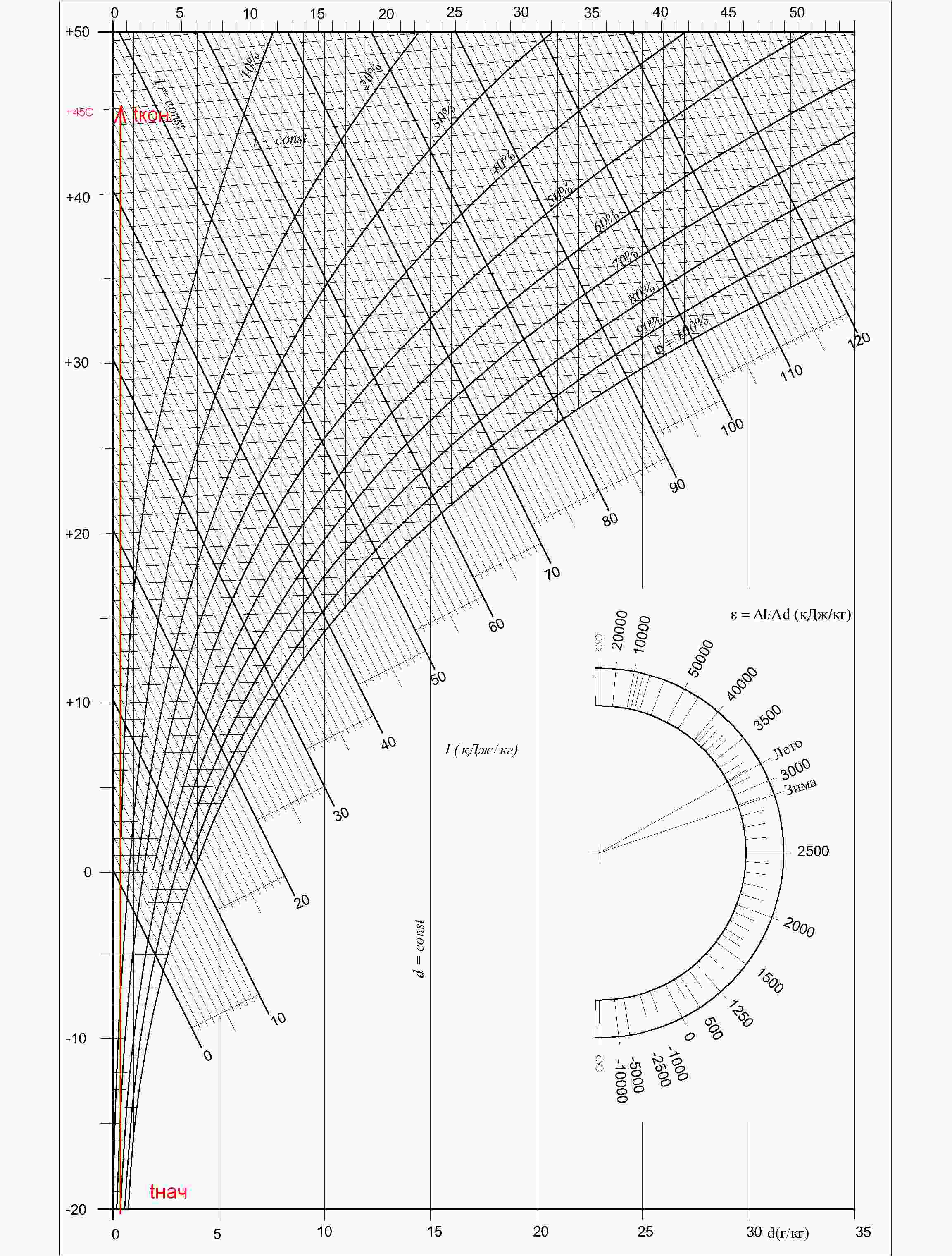

Ниже приведена I-D диаграмма нагрева воздуха в зимний период системы прямоточной системы ВО. Как видно, влажность при нагреве от -20С до +45С (мах допустимая температура ВО) стала весьма низкой. Потому, как я выше писал это хорошо для бассейнов, но конечно не для жилья.
Теперь по порядку:
1. +45С актуально только для ВО, это максимум (не обязательно граничные +45С). +45С вызвано экономией - меньше воздуха, чем ниже t, тем лучше для организма и процессов.
2. Для приточной вентиляции достаточно нагреть до комнатной, например +20С.
3. Для экономии и упрощения процесса подготовки воздуха, в ВО+В (как у Надежды), принята рециркуляция (повторно воздух), смешивается еще в самом оборудовании ВО (смесительная камера):
- влажность увеличивается,
- температура уменьшается.
4. На I-D диаграмме указан только нагрев самим оборудованием ВО (без учета смешивания с рециркуляцией), попадая в помещение воздух смешивается и:
5. Влажность у Надежды 28%, это мало и не желательно. Потому ряд вариантов:
- много приточного воздуха, мала доля рециркуляции,
- высокая температура выставлена или датчик сьема тепла не находится в рабочей зоне (задает параметры),
- мало воздуха, возможно нагрев выше +45С (запрещено),
- нет секции увлажнения,
- влажность не там замерена, замерять надо в рабочей зоне, а не на выходе с воздухораспределителя,
- другое.
По нашим нормам нагрев мах 45С воздуха разрешен, чего не обязательно достигать в "специальном котле" (по канадской технологии), а легко достичь типовыми калориферами систем вентиляции с водяным теплоносителем (например 80/60С).
Потому, по нормативам СССР и качественных объектах по ВСЕМУ МИРУ (норм всех стран) применяют секцию увлажнения после секции нагрева для увеличения влажности. Отказ от секций увлажнения связан с экономией или непониманием процессов воздухоподготовки. Качественный воздух при его воздуподготовке по нормам всех стран будет весьма энергозатратным.
Использование "канадской технологии" ВО+В привело к нагреву воздуха выше допустимых +45С, в оборудовании нету камеры увлажнения - лично я крайне не поддерживаю такие решения. Распространение "канадской технологии" повсеместно снизило доверие к системам ВО, т.к. "канадская технология" стала как основополагающая в понимании потребителей, что далеко не так.
Нормы СССР потому и советовали прямоточное ВО+В в больницах, детсадах, т.к. температура мах была +45С, а не сотни как в "канадской технологии". Не советовали просто ВО, т.к. нету притока воздуха. Практически все выпускаемые установки в СССР были оборудованы секциями увлажнения.
На сегодня установки оборудуются секциями увлажнения (всеми крупными мировыми производителями) по запросу, но что бы выиграть тендер секции обычно не предлагают, или закладывают в стоимость, а установки приходят без них (потребитель все равно не поймет).
Для недальновидных - приточный воздух нагревают только воздушными калориферами (через них проходит весь поток), а не конвекторами или радиаторами (не прогреют). Если даже выполнить бред - заложить на радиаторы мощность нагрева воздуха, то грубо говоря, ими придется всю наружную стенку помещения обложить (мощность возрастет в разы).
Если каждый вникнет в реальные процессы связанные с воздухом, то многие мифы рассеются... все сложней, чем Вы думали и к сожалению плохо.
