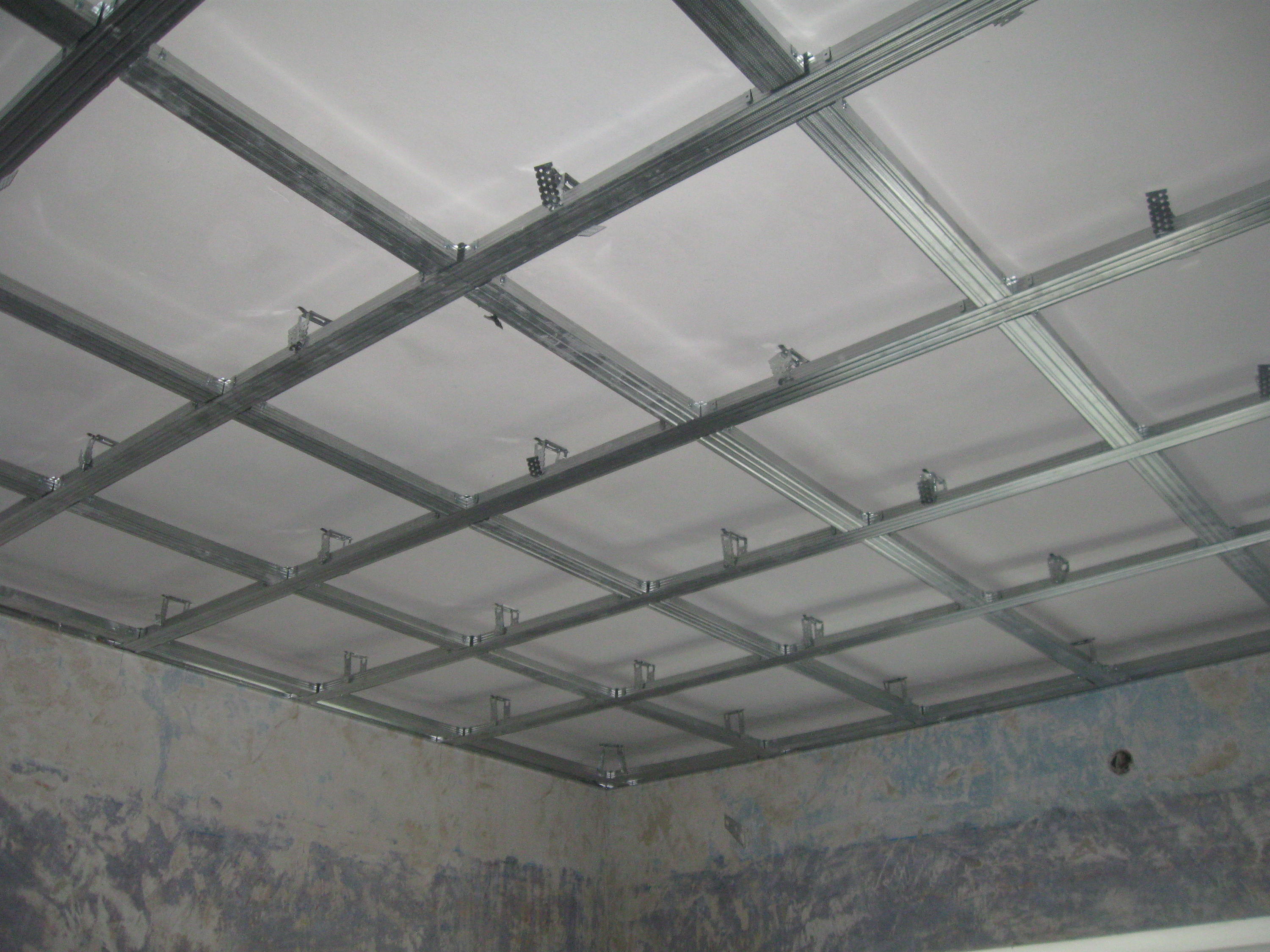

Особисто я, роблю в каркас в один ярус для збереження висоти приміщення. Квадратно-гніздовим методом. Зараз 60 -40 оскільки профіля з кожним роком, все з тоншої фольги випускають укр. виробники:evil:.
Підвісів по тій же причині теж більше. На фото старі стелі, колись робив 60-60см. квадратно-гніздовий.

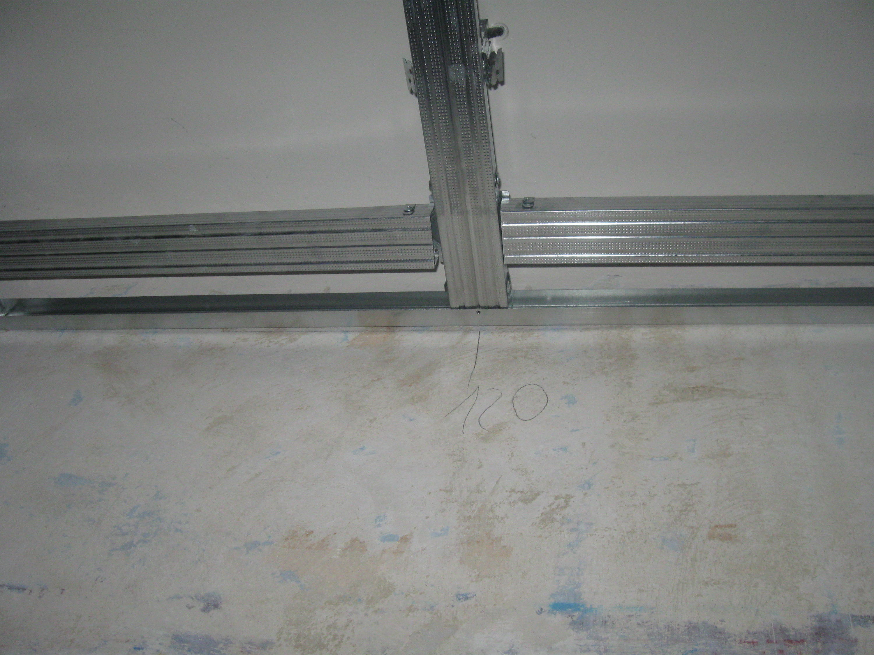

Вся суть в тому, що гіпсокартон кріпится тільки до СД профіля. Приблизно8 см. від стіни. Картон не провисає, особливо- 12.
Уд профіль в моєму випадку, помагає тільки як монтажний .. вставити СДшку, прикріпити нитку.
Після монтажу, текси, якими кріпився СД профіль до Уд - викручую. Сд профіль повинен свобідно лежати в Удечці з пів см. зазором
В подальшому, між стіною і гіпсокартоном залишаю зазор. Якщо багет- то зазор не заробляю, якщо без багет, то еластичними шпаклівками "фюгенфюгер" або Уніфлот".
