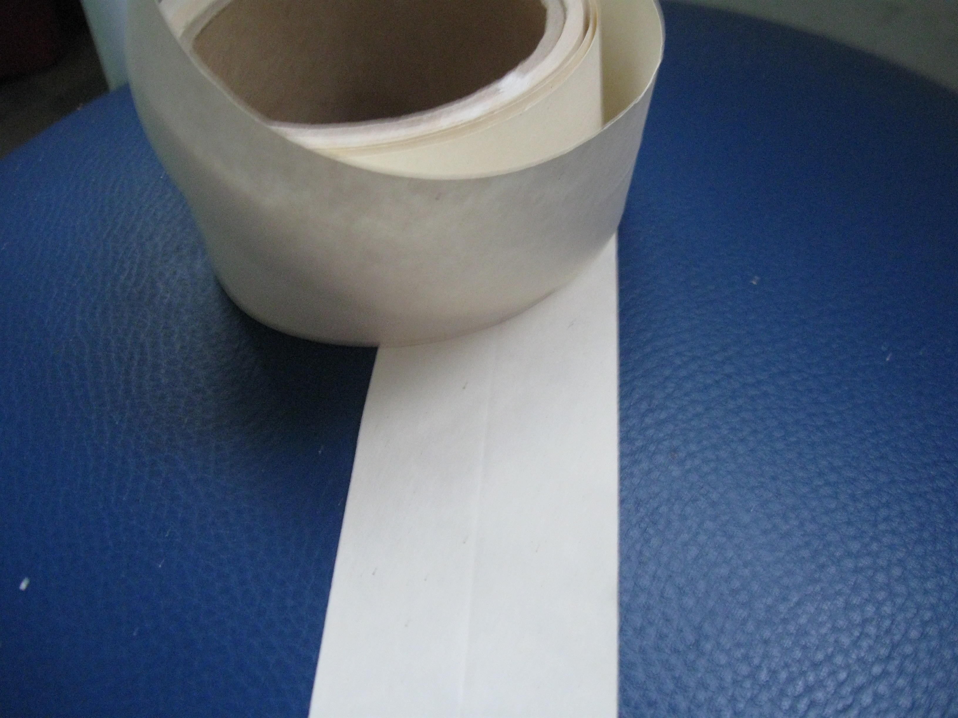

Для сравнений, напишу поподробней, как делаю я... полный процес:
1.Шпаклевка швов -фюген или унифлот:
Фабричные швы- армированая сетка на слой шпаклевки. Шпаклевку засыпаю в воду. курю пять минут и потом замешиваю, только в ручную, а не миксером. Приблизительно два- три слоя. Каждый следующий слой, после полного высыхания предыдущего.
Поперечные швы- забивка прорезаной кромки, потом проклейка бумажной ленты-IMG_2707.thumb.jpg.641e4f52ae1923ded14e98760bbc4768.jpg
Клею на сатен гипс, главное хорошо розтянуть , чтоб в последствии при высыхании, не было воздушных пузырьков. Потом, еще раз прошпаклевываю шпателем пошыре. На поперечные можно и армированую сетку но тогда слой будет потолще.
2. Любой турецкий сатен сплошняком- мокрым по мокрому.

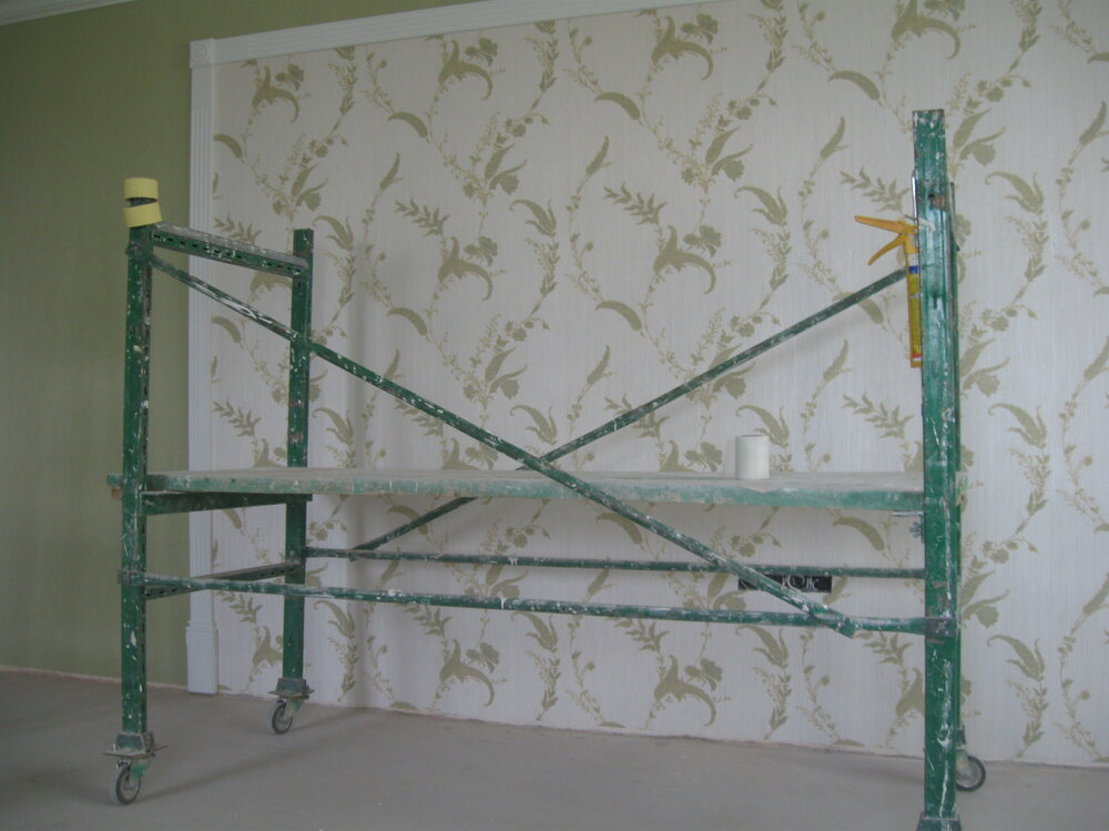

Благодаря гладилке, она у меняот производителя " ANZA" 6 лет и все еще как новенькая, метал вообще не стирается.
А также, благодаря самодельным рештовкам, на колесиках которые вращаются и тормозятся. Рештовки я смастерил- три штуки, различных размеров и регулируемых по высоте.IMG_2677.thumb.jpg.77b9970a9fa2f9a60ddbc859045e85ad.jpg
Все ето ускоряет процес.
