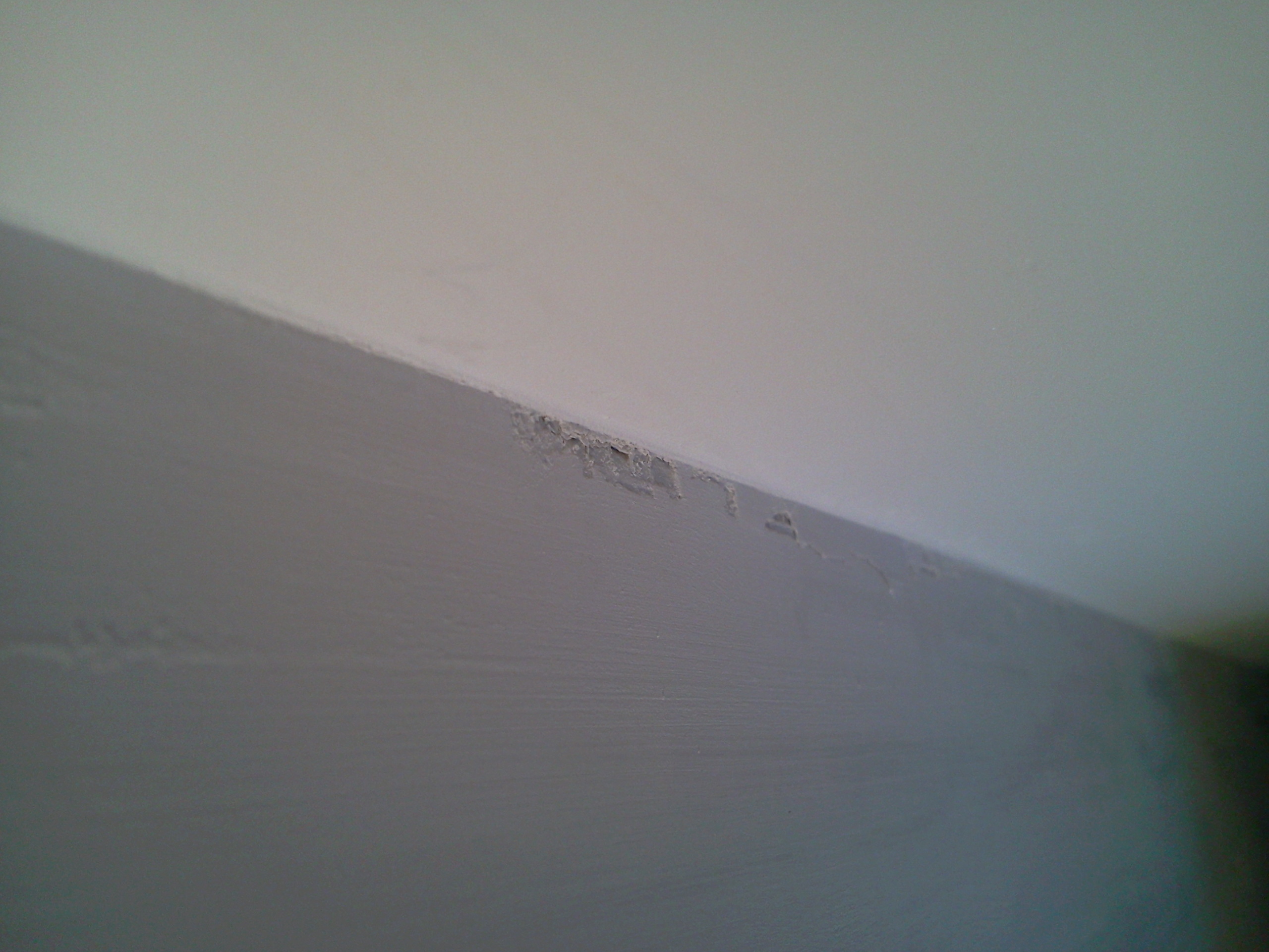

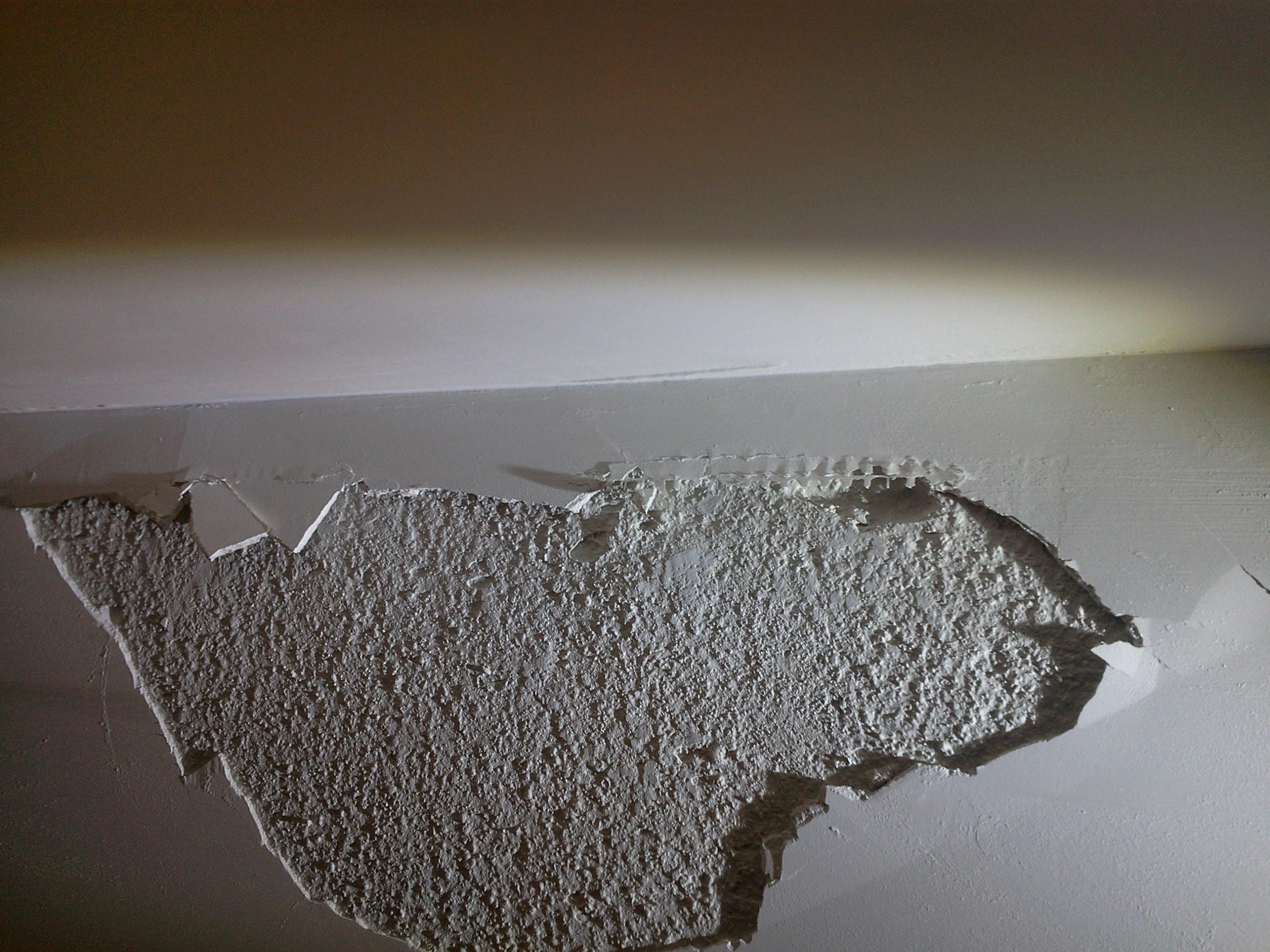

Вот и нас постигла печалька...
Сразу оговорюсь, гипс прикручен к УД, шов забит фугеном, присутствует сетка, что впрочем видно на картинке.
Стены газобетон, штукатурка гипсовая. Отопление камином, ниже 18 градусов температура не опускается, логично предположить, что под потолком она гораздо выше.
На фотографии видно, как сетка в углу оторвала слой штукатурки (именно штукатурки!). Трещинки присутствуют по периметру во всех помещениях, где по стене, где по потолку. Хотя в самом узком помещении (ширина около 1,5м), вроде бы, нет.

а в влагой точно проблем в доме нет?
Из того что я понял, прочитав много всякого в этой теме и подобных - потолок нельзя жестко крепить к стенам, только к черновому потолку. Вы шпаклевкой и сеткой "приклеили" его к стенам, и при какой-то подвижке-усадке начало рвать, где тонко.
штукатурка высохла давно - наружная делалась в год назад, внутри частично прошлой осенью, частично в этом году (уже не помню когда - летом... в самом конце..., не помню :()
стяжка в сентябре, полусухим методом
и я, пока, склоняюсь к этой версии.
Но с другой стороны, коробка стоит с 2008 года, признаки усадки ранее не замечал
хотя под окнами в некоторых местах паутинку замечал
Линейный размеры может изменить каркас под гипсокартон - у металла довольно приличные температурные деформации.
другими словами, нарушена технология...?
пожалуйста, подскажите ссылку на документы/рекомендации/техкарты производителей
А причём здесь вообще эта тема об отделке гипсокартонных потолков.Судя по первой фотке у Вас классическая бухтящая штукатурка.Советую простукать все стены-может быть много неожиданностей.Буквально пару дней назад наблюдал то же самое,и именно в доме из газобетона.Скажу более-я не видел ни одного дома из газобетона,где бы не было трещин,именно поэтому при штукатурке в обязательном порядке армирую металлической сеткой.
одновременно с потолком шпаклевали все стены.
Бухтение нигде не заметили...
тема здесь, так как подозреваю, что проблема в примыкании потолок-стена, что здесь и обсуждалось. Ведь подорвало так по крупному в одном лишь месте, везде же трещинки с видимой перспективой подрыва именно на ширину и на толщину сетки и шпаклевки в углу
Шпаклёвка априори не может оторвать штукатурку,т.к. шпаклёвка-1-2 мм,а штукатурка измеряется сантиметрами.Я на фото вижу отслоение между двумя слоями штукатурки.Или я не прав?И это Вам наносили слоя шпаклёвки по безобразно оштукатуренным стенам?
Кстати,а зачем в этом месте вообще сетка?Толку там от неё,как от козла-молока.Если у Вас стык стена-потолок планируется без багета,то там должна проклеиваться или бумага или стеклохолст,но перед этим гипсокартон зарезается ножом и получившаяся канавка заполняется эластичной шпаклёвкой Унифлот,как вариант-делается открытый "теневой " шов или заполняется специально для этого предназначенным герметиком.Опишите подробно как делали Вам.
вот это я и хотел услышать - технология монтажа.
а штукатурку делали в один заход. Исполнитель - Сергей007
у нас так - гипс прикручен к УД, шов забит фугеном, присутствует сетка, что впрочем видно на картинке.
А теневой шов, это как?
Так Сергея и пригласите-он по месту Вам даст грамотную консультацию.
А насчёт "теневого" шва Госпела попросите,у него даже фотки есть.Если кратко-гипсокартон не доходит пару мм до стены,при шпаклёвке там ставится по краю гипса наружный уголок-выглядит красиво,но главное-очень практично-там нечему лопать.
Кстати,буквально недавно был в одной приличной квартире,так там примыкание паркета к стене по такому же принципу сделано-идеальная подрезка,теневой шов в пару мм и вообще никакого плинтуса-шикарно!
