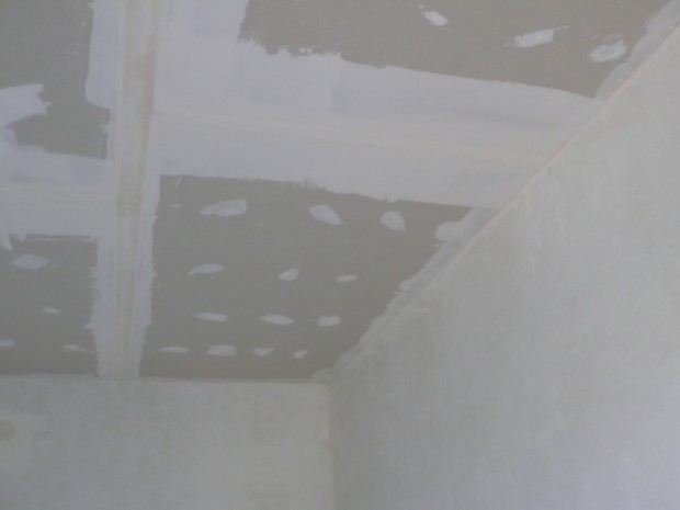

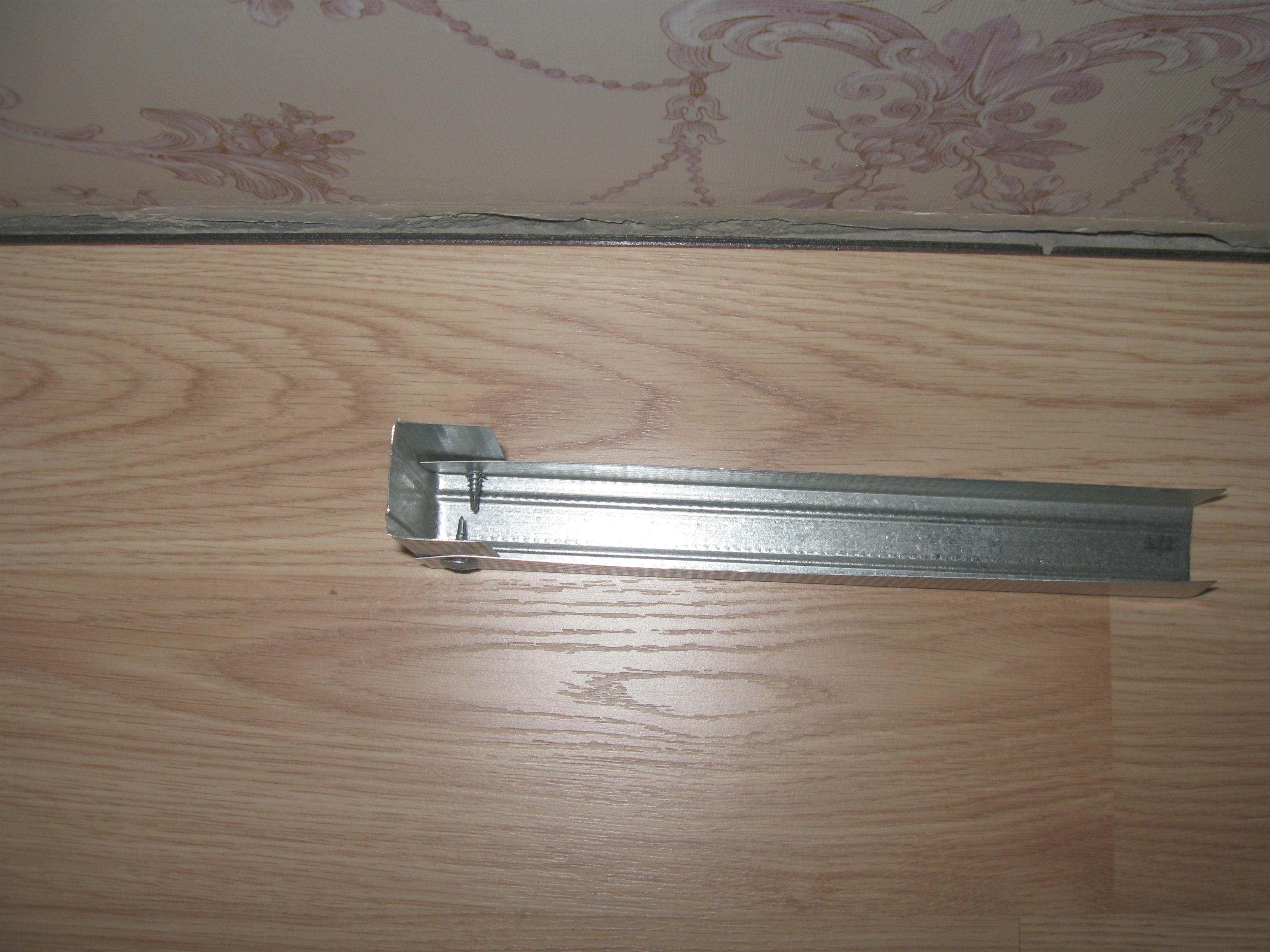

В місцях де потрібно підслити каркас застосовую такі саморобні "гусаки" з відходів УД профіля. Бо теперішні підвіси теж -фольга

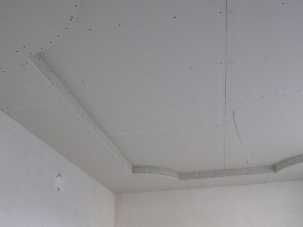

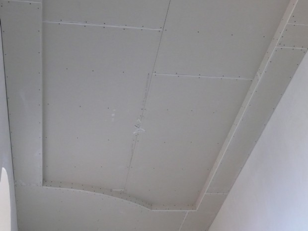

Особисто я, роблю в каркас в один ярус для збереження висоти приміщення. Квадратно-гніздовим методом. Зараз 60 -40 оскільки профіля з кожним роком, все з тоншої фольги випускають укр. виробники:evil:.
Підвісів по тій же причині теж більше. На фото старі стелі, колись робив 60-60см. квадратно-гніздовий.
Вся суть в тому, що гіпсокартон кріпится тільки до СД профіля. Приблизно8 см. від стіни. Картон не провисає, особливо- 12.
Уд профіль в моєму випадку, помагає тільки як монтажний .. вставити СДшку, прикріпити нитку.
Після монтажу, текси, якими кріпився СД профіль до Уд - викручую. Сд профіль повинен свобідно лежати в Удечці з пів см. зазором

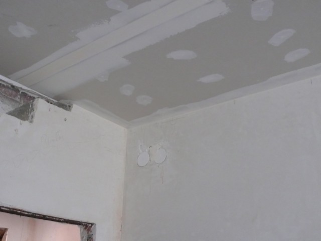

В подальшому, між стіною і гіпсокартоном залишаю зазор. Якщо багет- то зазор не заробляю, якщо без багет, то еластичними шпаклівками "фюгенфюгер" або Уніфлот".

Якщо, кріпити до УД, то тоді викручувати з Уд профіля дюбеля.:)
Головна суть такого монтажу, щоб потолок, був незалежним від несучих стін, коли стіни будуть давати усадку. Потолок, тримається тільки за рахунок кріплень до чорнової стелі.
Уд профіль, застосовую тільки для полегшення монтажу.
Уд профіль, взагалі б не давав і робив по технології Кнауф, як тут на відео.
Якщо, не потрібно економити висоту, то такий монтаж є ідеальний. Але, для такого монтажу, потрібні нормальні профіля, ( тіж таки Кнауф ... оригінальні і значно дорожчі), а не з фольги (фольгою, умовно називаю теперішні профіля укр. виробництва)
Плюс, в мому випадку, економія висоти приміщення.
За приблизно- 8 років такого монтажу, ще не було жодної тріщини.

Что то я подустал от продвижения квадратно-гнездового метода.Может он хорош,но абсолютно все мастера,которых я знаю,причём не только с нашего форума,делают профиля через 40 см,перемычки-только на резанных швах.Крабы-вообще прошлый век,провисают они и на резанных стыках горбы получаются.Буквально позавчера закончил крутить где то 300 м2 гипса-была идейка сделать фото мастер класс,наподобии как сделал о стяжке и штукатурке-с описанием некоторых ньюансов и хитростей-но подумал,что это и так все знают.Обещаюсь сделать и выложить,но пока вроде гипса не намечается,а в том доме осталось лишь пару небольших комнат-неинтересно.Ведь самое сложное- сделать идеально ровный в 0 потолок в одном уровне в большом помещении.Да и профиля современные не надо хаять-покупайте 0,55 металл,и всё будет гуд,благо выбор есть.
Ну напевно, це вже діло в звичці, я так робив і буду робити, бо за багаторічний досвід жодної скарги на мікротріщини... і я доречі ще ніколи не клеяв, стеклохолст сплошняком на стелю.
Мій варіант, якщо дещо більша площа, чи в подальшому, ще яруси, це теж спочатку як і у Вас основні, несучі, через 40 см. а потім перевязка 60см.
Коли каркас 60-40см. то легше в подальшому кріпити наступні яруси .. кола, овали і т.д.
Якщо площа менша і стеля одноярусна, то квадратно-гніздовий 60-60см.
Краби не провисають, кріпляться на текси жорстко, а щоб не горував профіль, потрібно обрізати не ножницями, а болгаркою.
В збільшені часу монтажу особливої різниці не бачу, оскільки робота вже поставлена, як на конвеєрі.
Перерозхід матеріалу, для такої конструкції як стеля на довгі роки, то як на мене не великий.
Переконувати не збираюсь, якщо Ви звикли- так як Ви звикли, якщо не виникають тріщини... то все ГУД;)

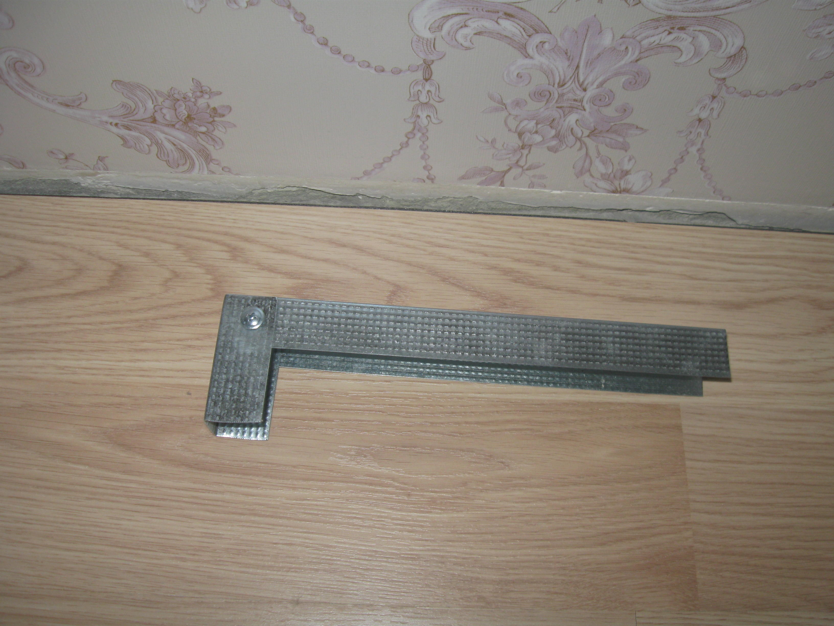

Вот даю узел
%D0%97%D0%B9%D0%BE%D0%BC%D0%BA%D0%B0+%D0%BD%D0%B0+%D0%B2%D0%B5%D1%81%D1%8C+%D0%B5%D0%BA%D1%80%D0%B0%D0%BD+19.03.2010+01519.jpg
что скажите?
Те що Ви зробили зазор СД від УД, це вже- плюс.
Те що гіпсокартоном звязали СД і УД, то все буде залежати від таких факторів;
1. Просадка будинка на скільки в вас добротній фундамент.
2 Від чорнової стелі, якщо дерево, то як воно себе веде
3. Якщо плити перекриття, то як Ваші сусіди зверху святкують Новий рік.:)
4. В якому районі ви живете... бо я не далеко від Карпат, цей район дещо більш сейсмологічний, часто бувають незначні землетруси.
5. Тай взагалі, планета Земля крутиться, а не стоїть на місці:lol:

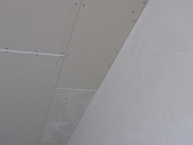

я так и думал делать.значит зазор мы делаем между стеной и гк,а листы ложим вплотную?

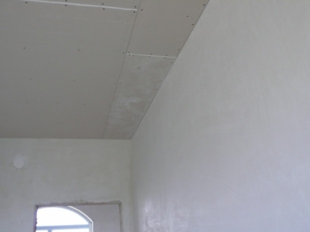

Листы-тоже с зазором в пару мм,я для этого шурупы в швы закручиваю,они как раз и дают необходимый зазор.После монтажа ГК-выкручиваю.
Ви робите зазор, в поперечних швах і в фабричних теж?
Зазор я роблю тільки в поперечних і прорізаю їх під кутом, роблю кромку для щільнішої забивки шпаклівки.
А для чого, в фабричних швах робити зазор?:(
В них і так після монтажу утворюється кромка... спочатку углублення для шва, а потім сам край листа під кутом. Практично, шпаклівка заходить, аж під самий профіль.

Гіпсокартон, при зміні температурних режимів веде себе, дещо схоже як дерево... набирає вологості розбухає, потім при включеному опалені всихається.
Ще, плюс в тимчасово закручених самонарізах в тому, що легше виставити лист при монтажі по центру профіля, бо є точки опори. Осбливо, коли працюють двоє... в одного зріст метр з капелюхом, в другого в руках ще й шуруповерт і обойма самонарізів в проміжках між зубами:lol:

Была такая мысль, что если между торцами с кромкой не будет зазора, то торцы не смогут заполнится шпаклёвкой и там будет щель и при расширении это даст возможность листу двигаться. Некоторые утверждали, что это один из великих секретов отсутствия трещин.
Шпаклівка, повинна бути еластичною( фюгегфюгер, уніфлот, Ардо) і служити, як компенсатор при розширені Г/К листів.
На поперечних зрізах, без прорізаної кромки, Ви просто накладете мінімальний слой шпаклівки по поверхні, а не запакуєте її щільно між плитами.
Неодноразово бачив, після інших майстрів, як виникали тріщини не по середині в армуючої сітки, чи паперової стрічки, там де власне і знаходиться стик Г/К листів, а по їхнім краям. Сітка, ніби відклеювалась від Г/К.
В таких випадках, я одразу вказував " постраждалому":), на те що не прорізана кромка. Після демонтажу, пирога поперечного шва, був завжди правий. Часто, зустрічав, затянуті шви - ізогіпсом:fool:

Можно и таким,но это уже немного перебор.Просто когда ставим лист-упираем его в стену и затем слегка смещаем от неё,буквально на пару мм,и начинаем шить картон.
