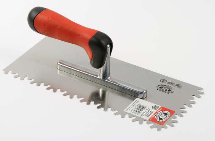

Производитель утверждает что заполнение пространства под плиткой при использовании шпателя с особой гребенкой 100%.
Что скажете?
зуб „FROSI”. Применение: Уникальная запатентованная форма зуба применяется для безвоздушного и равномерного распределения строительных растворов,
смесей и клеев по различным поверхностям

2 Николай по шпателю.
Глупость какая то,правильно подобранный зуб обычной гребёнки и так обеспечивает практически 100 заполнение.А на фото я вообще не представляю насколько густым должен быть клей для работы.
