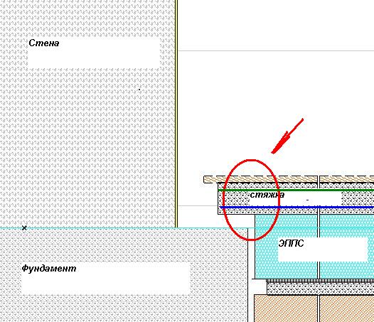

Уважаемые спецы, как подстраховаться на случай усадки стяжки.
Пол по грунту, ЭППС 5см, сетка в нижний слой стяжки ( по синей линии),трубы ТП поверх сетки ( на подкладках), стяжка 6-7см. Стяжка опирается на фундамент 4 см. (см рис.) Под стяжкой на фундаменте лежит ЭППС 2 см. + еще трубы СО и ГВС под стеночкой надо как-то пустить?
Страховка от усадки только одна-хорошая трамбовка грунта.
Меня в Вашем пироге смущает другое-сетка ПОД трубами.Это удобно только сантехникам,хомутиками трубы к ней крепить.Но для армировки стяжки-толку 0.Для армировки сетка должна находится НАД трубами.Ещё не понял-что за подкладки-для чего???
Подкладка.... ЭППС 5см выровнен и выше горизонтальной плоскости фундамента на 2см. Остается непокрытой полоска фундамента вдоль стены шириной 4 см . Вот ее я закрою ЭППС толщиной 2см (по высоте)., чтобы теплоизолировать фундамент от стяжки .
По поводу места установки арматуры я задавал вопрос в другой теме www.stroimdom.com.ua/forum/showthread.php?p=1514832#post1514832 , вроде сошлись , что лучше под трубами. Ошибка?
Сетка работает в паре с раствором лишь тогда,когда она располагается В слое раствора.Находясь на поверхности стиродура она не работает ВООБЩЕ.
Если Вы применяете сетку для того, чтобы устранить последствия усадки раствора стяжки (чтоб трещинок не было), то армирование, по логике вообще надо делать вверху стяжки, где-то в 1 см от её верха.
А если сетку укладывать на 2см куски газобетона? а поверх привязать трубы ТП (16мм). Поверх труб останется 24мм стяжки (всего толщина 6см) . Так возможно?
Не изобретайте велосипед.Для тёплых полов есть норматив-минимум 5 см стяжки НАД трубами.Больше-можно,меньше-нет!
Далее,практически невозможно будет производит заливку,люди перемещаются по трубам,Ваш газобетон рассыпется в пыль,а если поставите что то более жёсткое,то оно вомнётся в стиродур.
