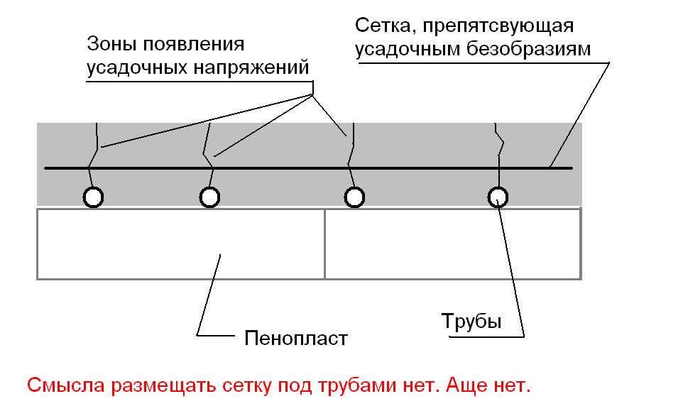

Меня в Вашем пироге смущает другое-сетка ПОД трубами.Это удобно только сантехникам,хомутиками трубы к ней крепить.Но для армировки стяжки-толку 0.Для армировки сетка должна находится НАД трубами.Ещё не понял-что за подкладки-для чего???
Уважаемый "специалист" вы ошибаетесь.Сетка должна находиться ПОД трубами желательно на высоте 1см от ППС.Стяжка внизу армируется, поскольку нижняя часть работает на разрыв,а верхняя на сжатие.
Вы не задавались вопросом: почему в панели перекрытия внизу идет толстая арматура ,а вверху тонкая?Разница только в колличестве точек опирания:в пенели их две ---стенки,а у стяжки ---множество распределенных по плоскости.А принцип действия---одинаковый.
Вы что ничего не поняли? Какой низ стяжки под трубами? Трубы это не арматура, они расслабляют стяжку, и сетка под ними уже не несёт той нагрузки которую должна нести в монолите. А над трубами если вверху ещё минимум 5 см, она как раз таки будет в монолите, и будет более полноценно нести нагрузку.

Я прекрасно знаю устройство и принцип армирования плит,но в стяжка армирование выполняет другие функции,и выполняется сварной сеткой, а не арматурой.Выше я писал,что сетка не должна лежать на пенопласте,а быть в слое стяжки.Я не теоретик,а практик,под трубами это сделать невозможно,если Вы придумаете способ разместить сетку в 1 см над пенопластом-с меня пиво.Учтите,что сперва по этой сетке будут ходить и мотать трубы сантехники,а потом ещё и маяки ставить будут,вёдра с раствором таскать и правилом тянуть.
Может такие подставки подойдут? Я их применял, правда под арматурную сетку, но думаю штук 6 на м2 для сетки из Вр1 d=5 с ячейкой 150х150 будет достаточно, чтобы по сетке можно было ходить спокойно.
Если я правильно понимаю, у нас присутствуют "усадочные безобразия" самой стяжки ( раствора) и возможное проседание грунта или ЭППС, что автоматически приведет к появлению напряжений в стяжке. Во избежании трещин от первого безобразия надо армировать в верхней толще стяжки, во избежании разломов - в нижней части. Да, но технически , укладка сетки под трубы ТП на фиксированном расстоянии в 1-2 см над ЭППС труднореализуемо, к тому же тогда трубы ТП поднимутся выше и не будет соблюдено условие - над трубами ТП минимум 5 см бетона.
Исходя из сказанного я буду укладывать сетку поверх труб и надеяться на лучшее.:)

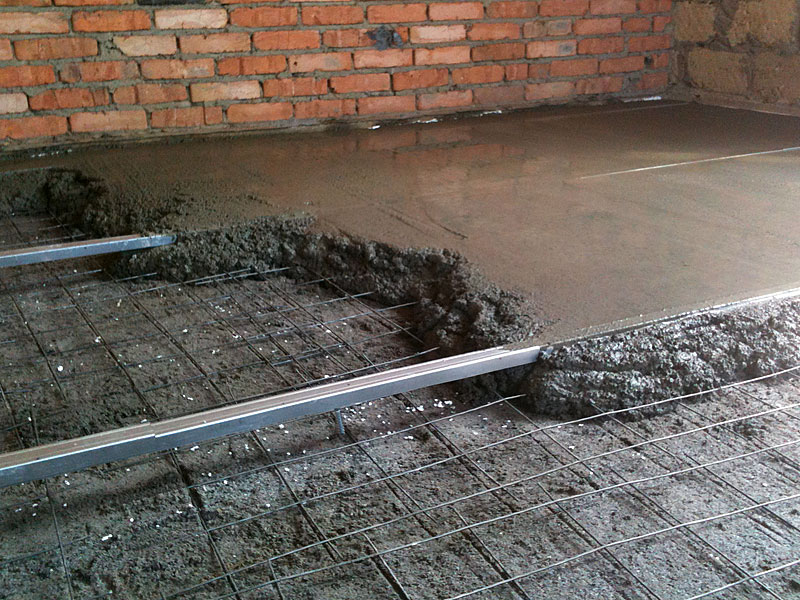

Сантехники ложат сетку и прикрепляют трубу к сетке.Далее по лазеру выставляются опорные точки под маяки.Подымается вся конструкция с помощью подкладок из любого материала,при этом они должны располагаться непосредственно под трубами,если сетка тонкая.Бросаются четверти кирпича ,на которые можно положить доски.Шлепаются маяки на опорные точки и забрасывается расвором.Конечно нужно работать вдвоем.И это далеко не теория.Можете спросить форумчанина Fuzik-a.
Тут весь фокус в использовании машины,которая создает условия для минимума телодвижений по конструкции.

P/S По вашей логике все фотографии сайтов монтажников теплых полов являются антирекламой и свидетельствуют об их некомпетентности.
Для Владимирского-эту темку я создал,чтоб застройщики,которые не имеют возможности нанять меня или указанную Вами машину,смогли самостоятельно залить себе стяжку.Насколько мне известно,десятки людей с нашего форума залили себе нормальные стяжки и всё у них хорошо.За годы пребывания на форуме я старался и буду стараться далее никогда не влазить ни в какой флуд и разборки,так что попрошу Вас лично игнорировать все мои сообщения,а я буду игнорировать Ваши.

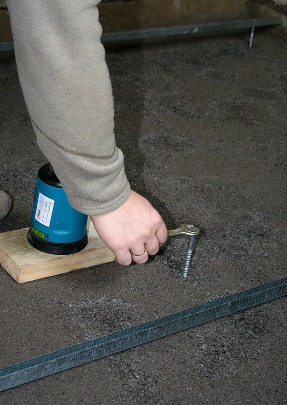

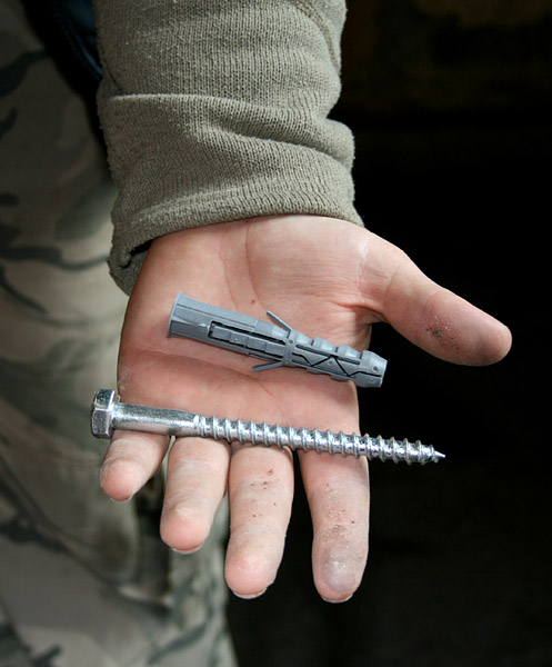

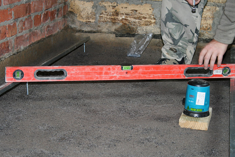

Здравствуйте!

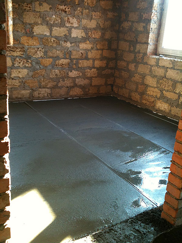

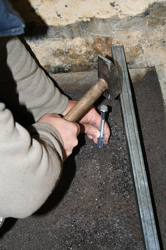

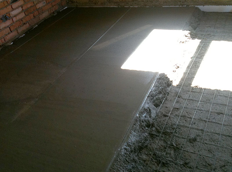

Прошу прощения, что вмешиваюсь в вашу занятную дискуссию, но очень хочется поблагодарить мастерка за технологию заливки стяжки с помощью временных маяков. Сам я не строитель, но решил залить черновую стяжку в доме самостоятельно. Внимательно перечитал эту ветку и решил - нужно пробовать. Сегодня как-раз закончил.

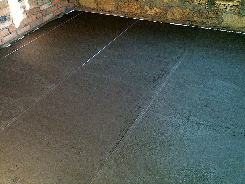

Сперва, конечно, я не успел купить нужные болты и в первой комнате выставлял маяки дедовским методом - подкладывая кирпичики, заливая подушки из раствора - провозился достаточно долго, пришлось ждать, когда раствор затвердеет и получилось не очень ровно. После этого решил делать по способу мастерка - для меня это стало откровением - быстро и точно. Результат - отклонения в стяжке не более 3 мм, она получилась больше похожа на чистовую, чем на черновую :) В подтверждение - несколько фотографий:
Styazhka_01.jpg.4bf5770d66698e066288a99d435f7046.jpgStyazhka_02.thumb.jpg.e02e969404bcd660cc1d139e4ec24a49.jpgStyazhka_03.jpg.1fbbb6e9184ee684567f9d48fcb88680.jpgStyazhka_04.thumb.jpg.c3ad411d95d1a5e3cce5e16ffa7d60a2.jpg
styazhka_1_02.jpg.8b53b2d0e44a5174f71adf8a27fa73ba.jpgstyazhka_1_03.jpg.5490e911d09db032711edfb72a5d26ee.jpg
styazhka_1_03a.jpg.1054ba827cd61eb7d9ccd4d02f82f048.jpgstyazhka_1_04.jpg.d178369de813e8a8fddf3cdb310fb03b.jpg
styazhka_1_05.jpg.dd000a173e8f97761f5586305d1bf485.jpgstyazhka_1_06.thumb.jpg.aa74fed529c79da29820f7c003b0ff61.jpg\
Более подробно я писал в своей ветке: www.stroimdom.com.ua/forum/showthread.php?t=58222&page=11
Как для человека, который первый раз в жизни держал в руках правИло - по-моему, результат удался. Мастерок, еще раз спасибо!

тоже самое,только я по пенопласту заливал,метод классный.
у вас вроде жидкости больше чем надо
