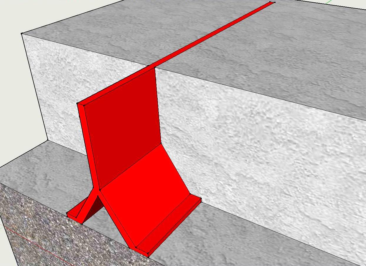

Там за бугром люди знают, что застраховаться от появления усадочных трещин нельзя. Поэтому они провоцируют их появление.
Тем самым делая из трещин швы и разгружая стяжку от ненужных ей разрывающих усадочных усилий.
Швы называются усадочными.
Из можно нарезать не позже, чем через 12 часов после укладки стяжки.
А можно и положить на пол так называемые провокаторы трещин.
Смотрите рисунок 5. Это обычно профиль выпресованный из тонкого листового железа.
Над провокатором слой бетона намного меньше толщины основной стяжки.
Это слабое звено. Когда начинается усадка бетон рвется именно по этому месту. Получается ровная трещинка. Её потом можно расшить и заполнить герметиком.

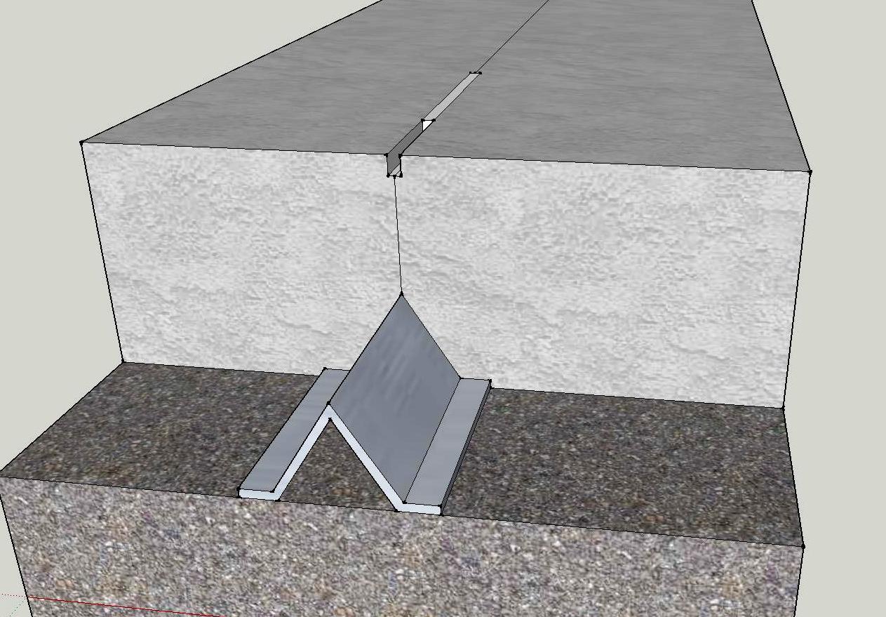

Если вариант провокатора по-хитрее.Смотрите рисунок 6.
Их делаю разной высоты от 40 до 120 мм (кажется).
Это пластик.
Эти провокаторы выполняют роль маяков.
В результате после перетирки у вас получается красивый пластиковый шов.
Если затирают вртолетами - то металл снимает пластик заподлицо со стяжкой и все красиво.

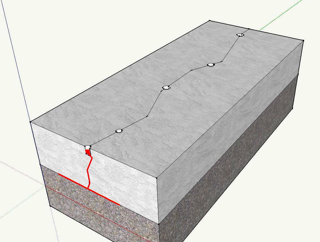

Как мы делали.
Вдоль трещины (прямо в трещину) делали с шагом 20 см отверстия диаметром 12 мм и глубиной 15-20 мм.
Это были своего рода воронки.
Потом пропылесосили.
В магазине продается полно мерных кувшинчиков с носиками.
Есть прозрачные на 250 мл. Кажись гривен 7 за штуку.
Приготовили эпоксид. Мы правда делали это Эпомакс Л10.
www.ekco.ua/materials/Renovation/Repair-2/
Разлили в кувшинчики и ходили заливали в "ямки".
По мере того как жидкость из ямки уходила.
