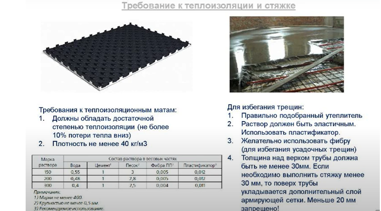

Какая минимальная высота чистовой стяжки должна быть над трубами теплого пола?
...Какая минимальная высота чистовой стяжки должна быть над трубами теплого пола?
Из тех рекомендаций, которые встречал у производителей труб - минимум 28мм. На практике обычно 40мм над трубами минимум.

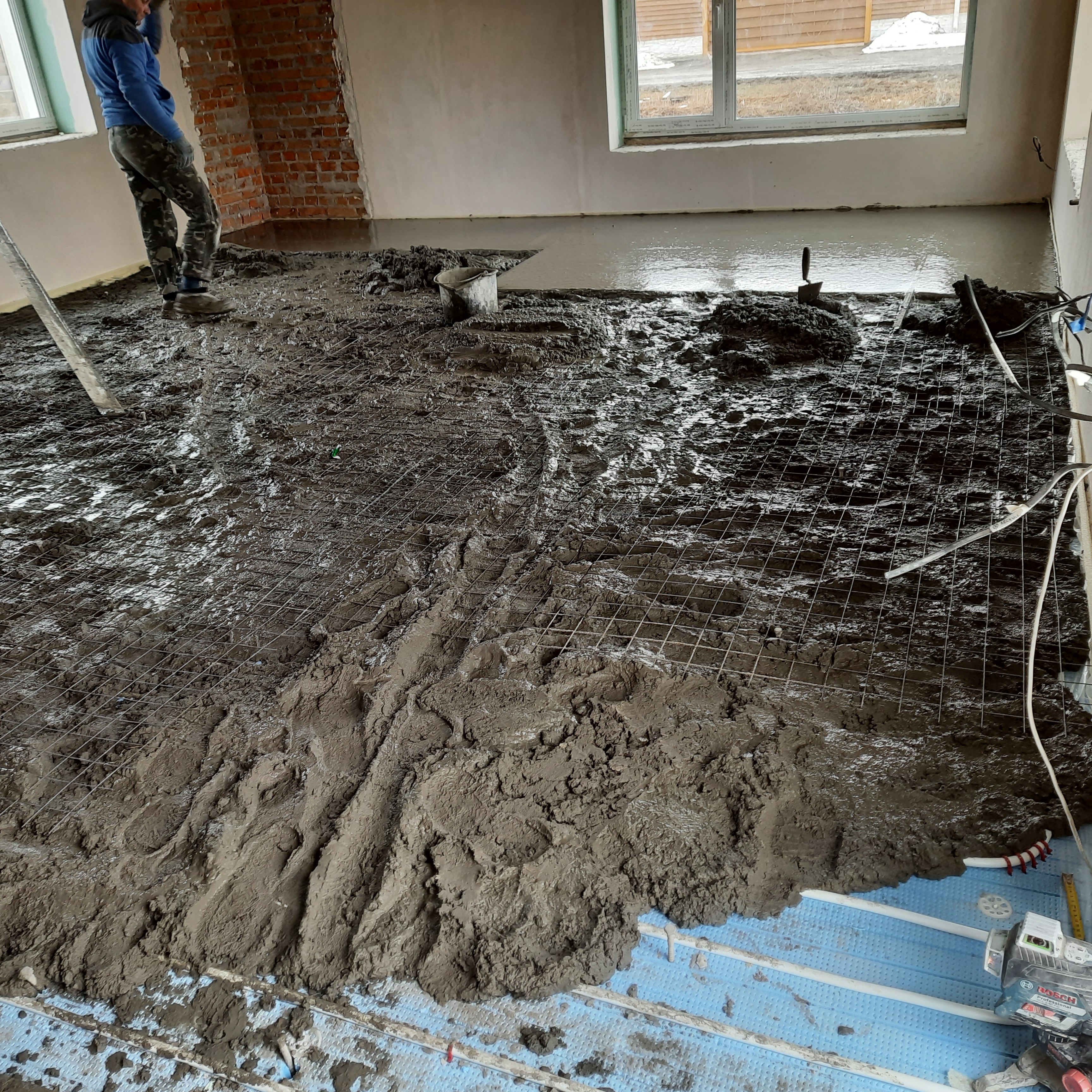

Без разницы чем заливаете и какой слой,сетка в стяжке должна быть ОБЯЗАТЕЛЬНО !!! ,причём не под или над трубами,а внутри слоя заливки.
Вот лью бетоном прямо в эту минуту
Вот рекомендации одного из производителей систем тёплого пола (сохранил себе в заметки):

1. При любой толщине стяжки? ------Да
2. Толщина и очко сетки?----идеально 50×50 мм и 3 мм проволока,по факту практически всегда работаю не стандартом,очко 65-70,проволока 2,5 мм

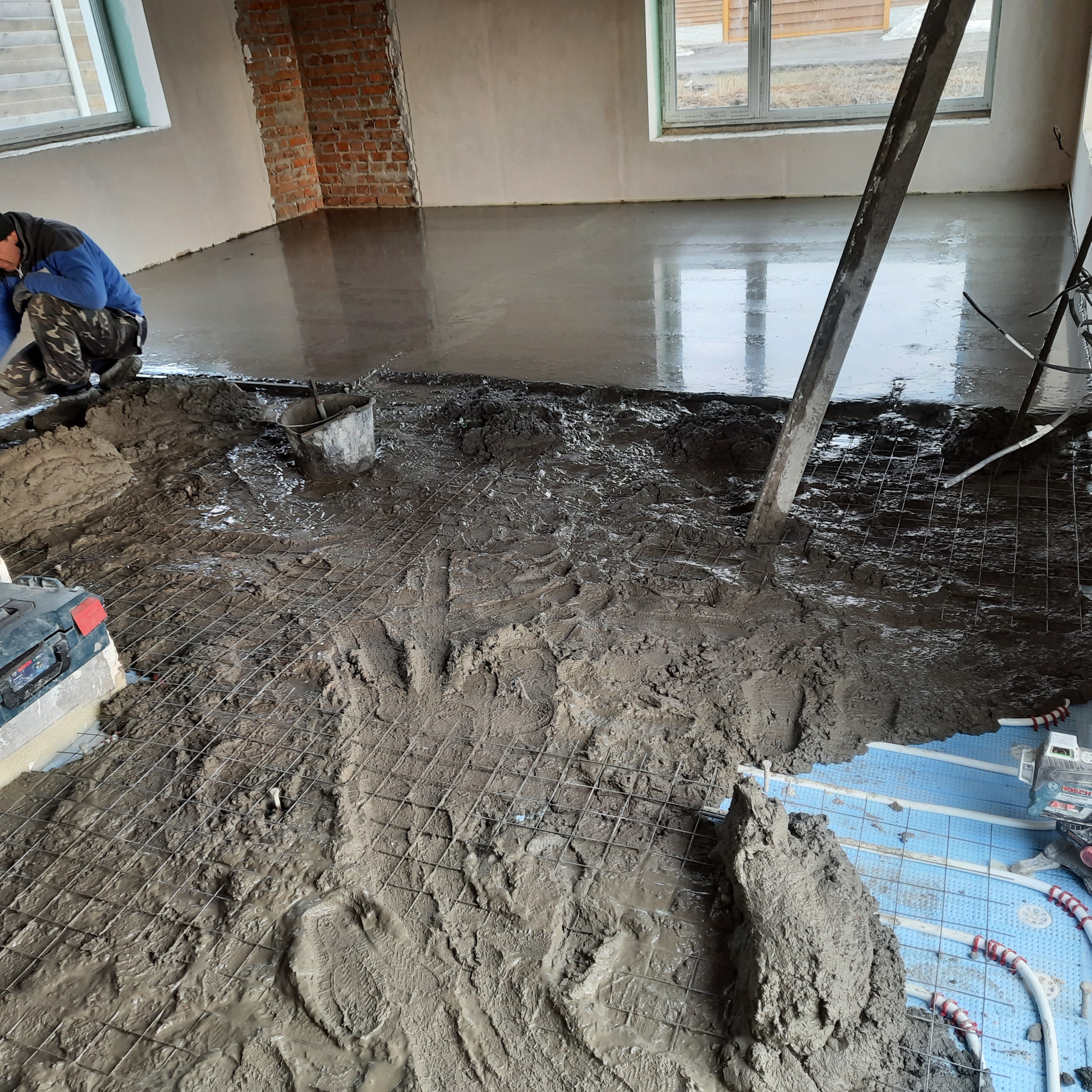

3. На какой глубине стяжки сетка кладётся? ----просто внутри основного слоя,я физически не представляю как возможно выставить сетку к примеру в верхнюю или нижнюю треть и потом не сместить её куда либо непгсредственно в процессе заливки.Поэтому такие теоретические глупости даже обсуждать не буду,я практик.
Кстати,комнатка движется к завершению.

А зачем вообще крепить???
Разве что у Вас сильно горбатое основание,такое бывает в домах,в квартирах обычно монолит ровный.Тогда притягивайте грибками.
Я под трубы на втором этаже кидал сетку, только чтобы к ней вязать трубу. А потом и на первом и на втором ложил сетку на трубу. Считаю, что она в толщине стяжки.
