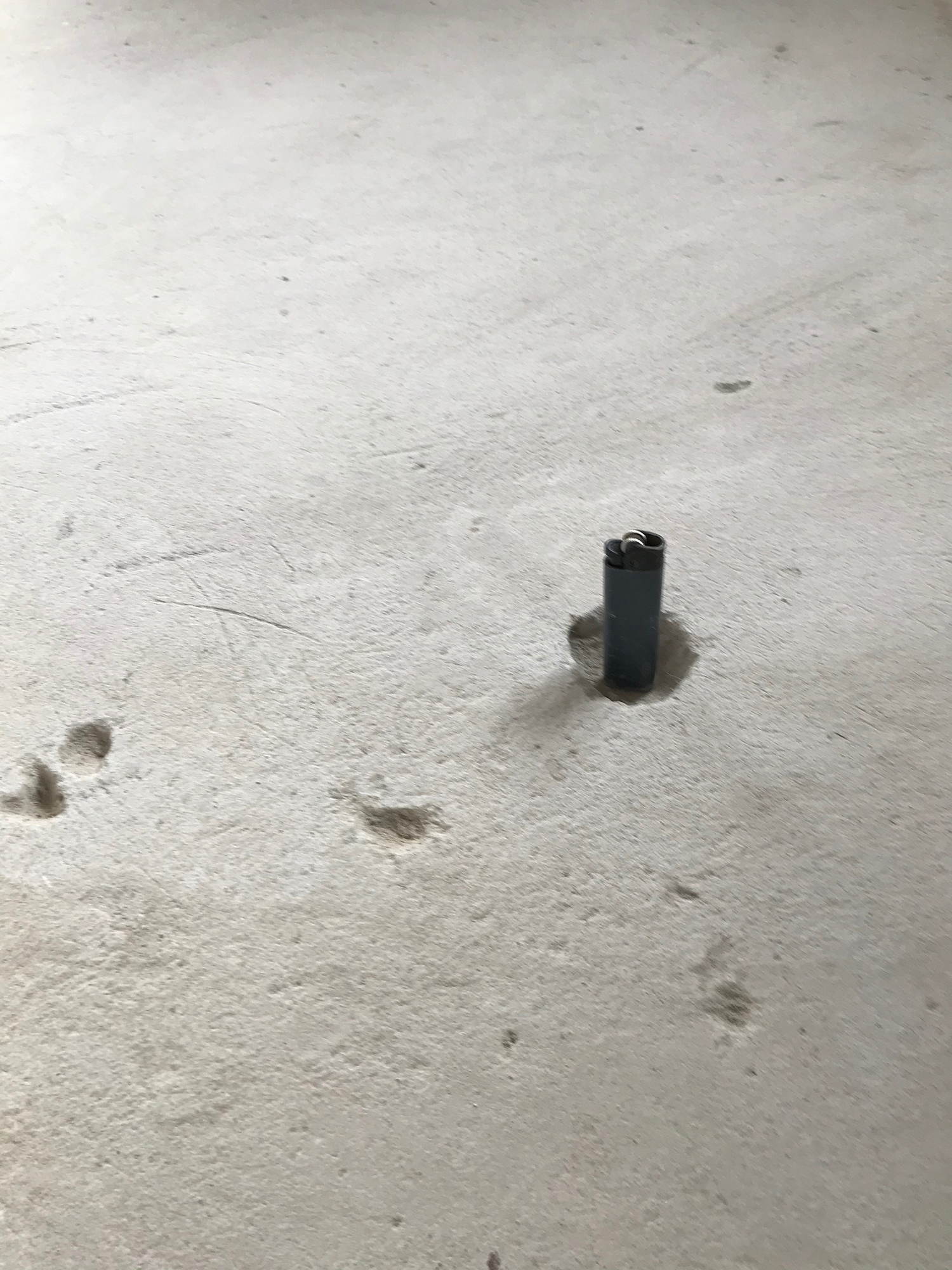

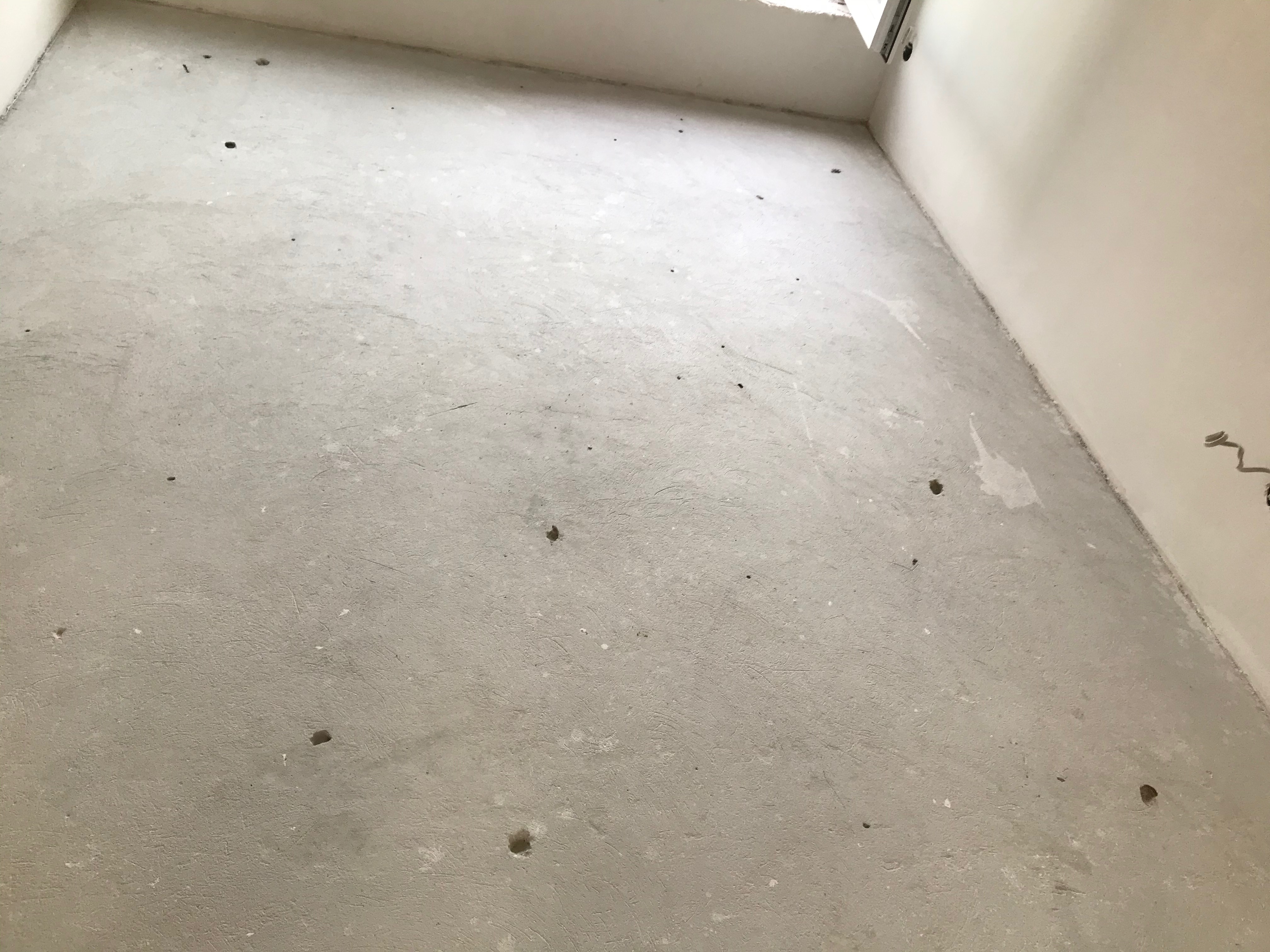

Подскажите на сколько нормальные явление на фото?
Без усилий отверткой выковыриваются вот такие кратеры. По-больше и по-меньше.
На сколько я понимаю – следствие плохого перемешивания смеси...

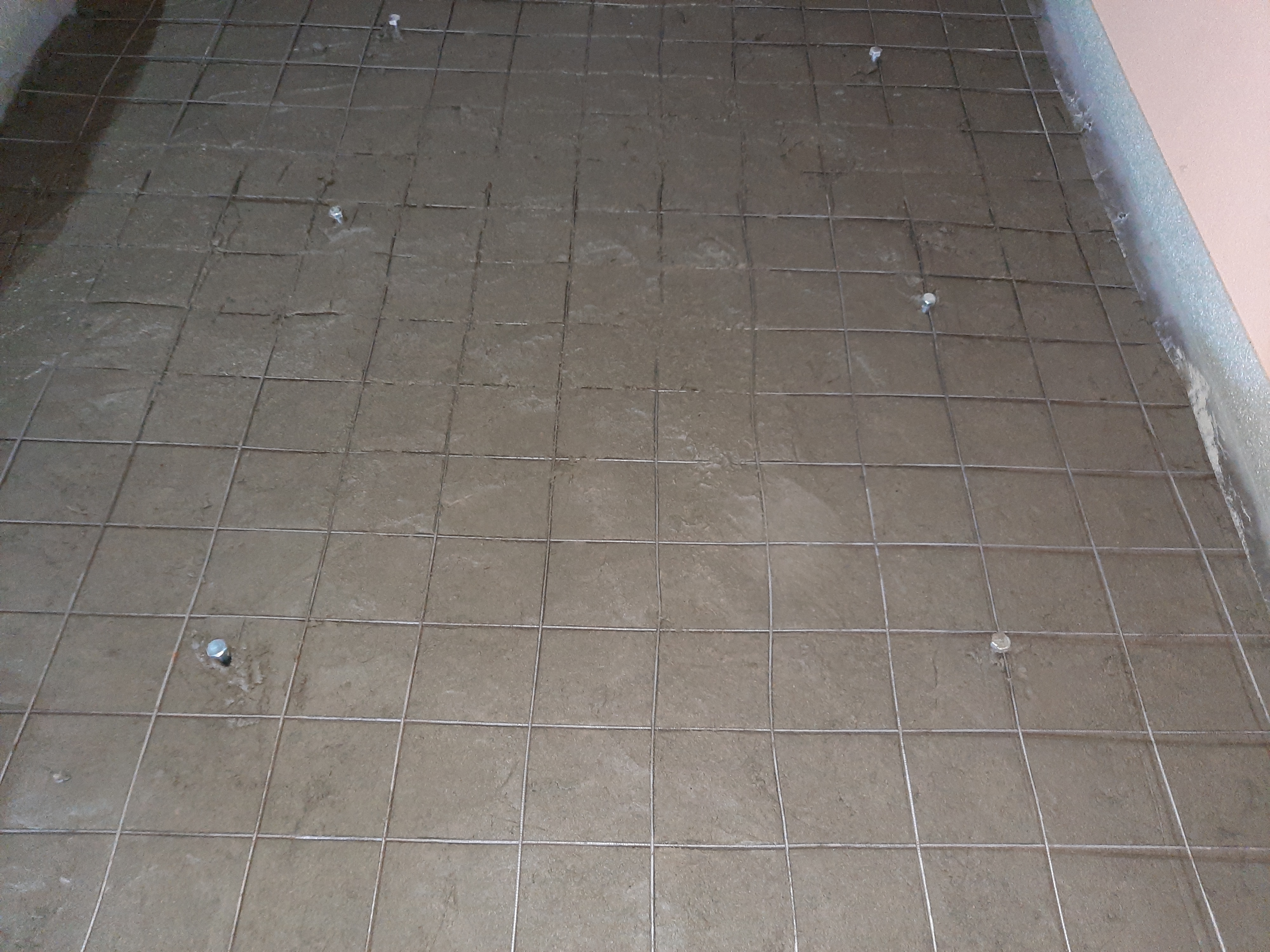

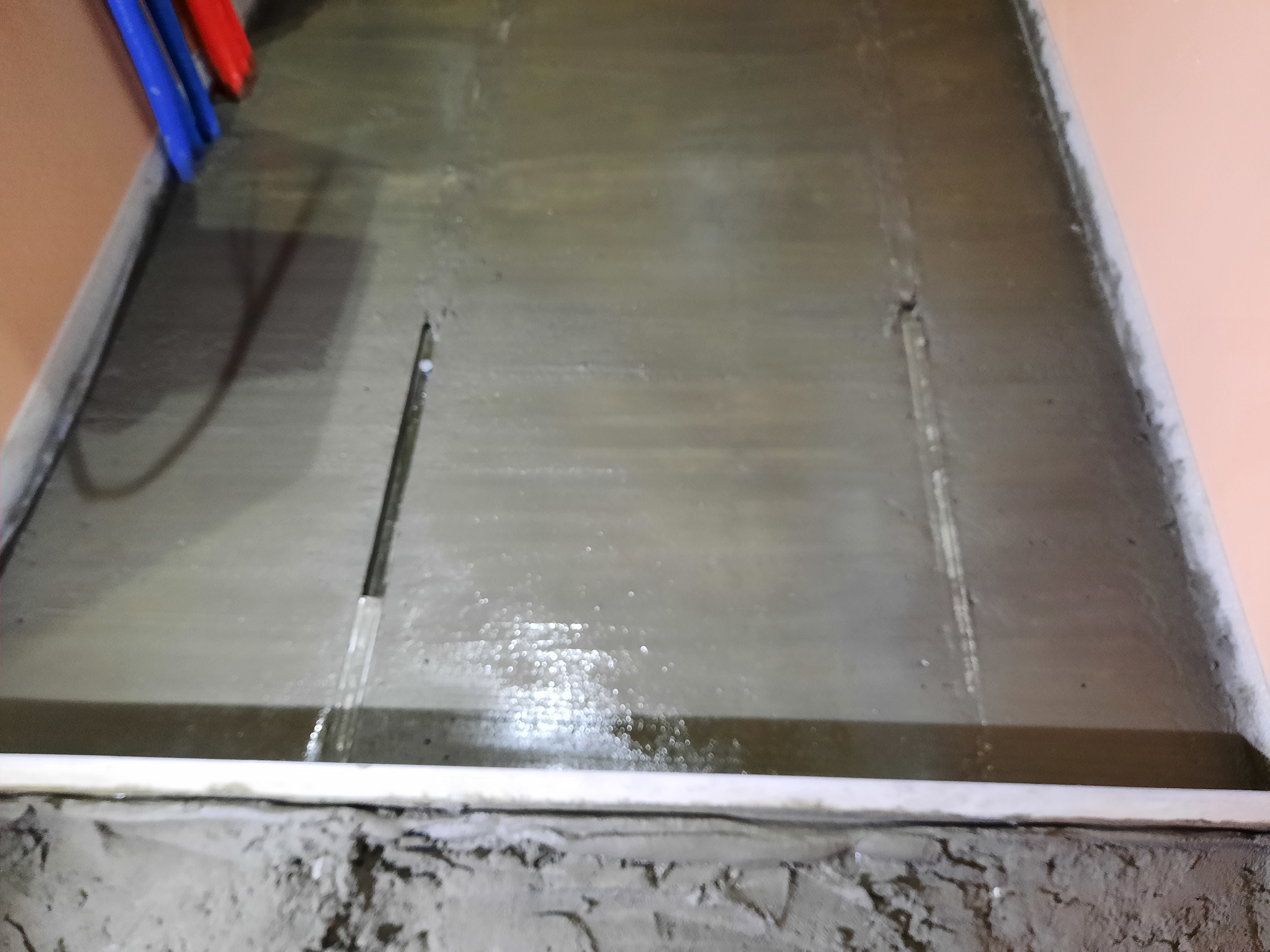

Просто после этих видосов возник вопрос - можно ли ТП (который в плиточный клей) уложить на пол, под стены кинуть маяки 6мм и затянуть все тем же клеем? Через сколько дней на такую "стяжку" из клея можно укладывать плитку? Или есть что-то лучше и дешевле для такого процесса? Просто сейчас думаю - делать штробы и закидывать туда ТП или ТП + тонкая стяжка. Высота позволяет играться как штробами, так и доп. стяжкой. Хочу понять как оптимальнее что по цене, что по трудоемкости.
Собственно, так и делается
Только берите маяк 6мм если кабель 4мм.
При кабеле 6мм маяк 10мм.
На второй день можно укладывать.

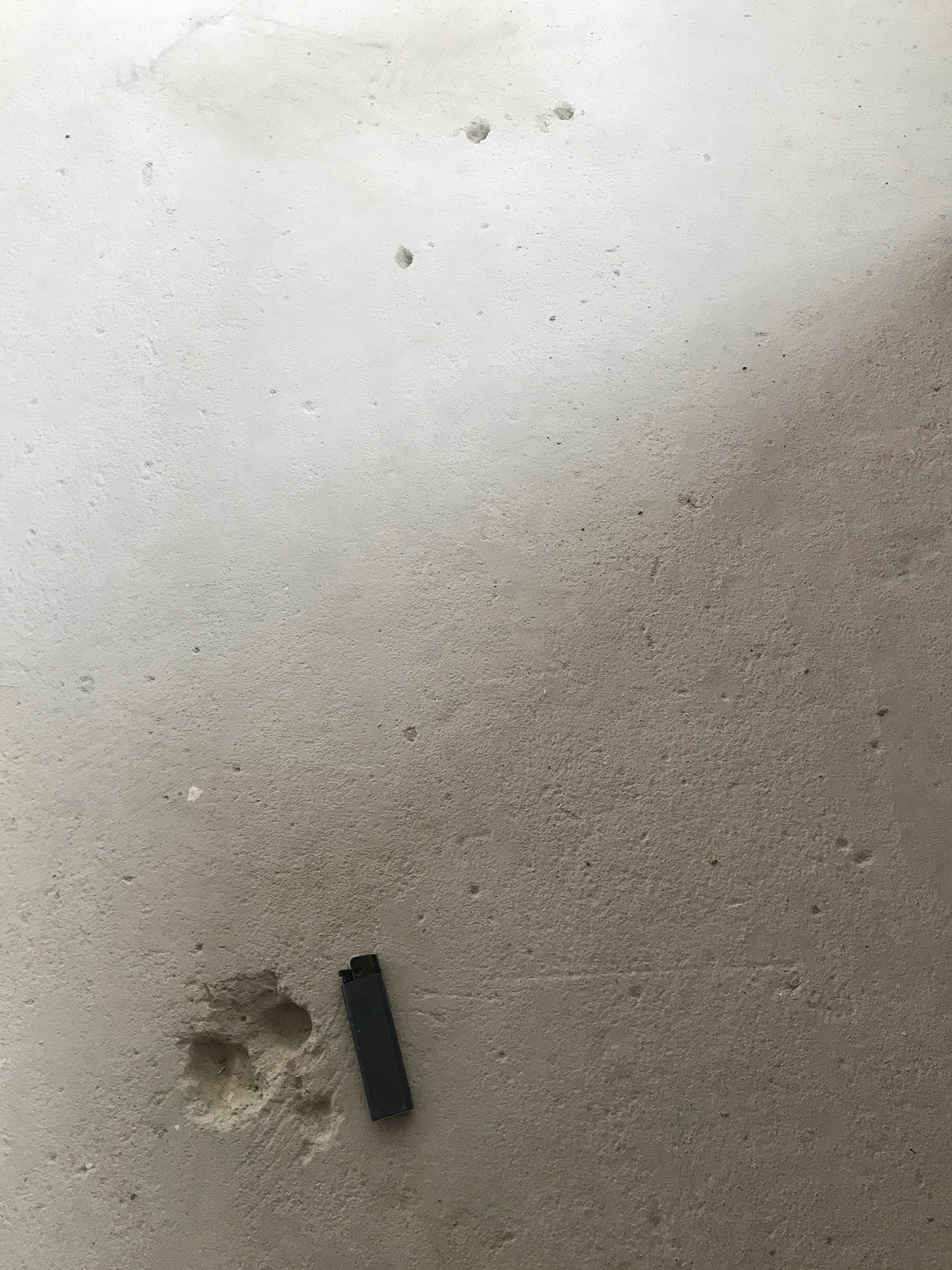

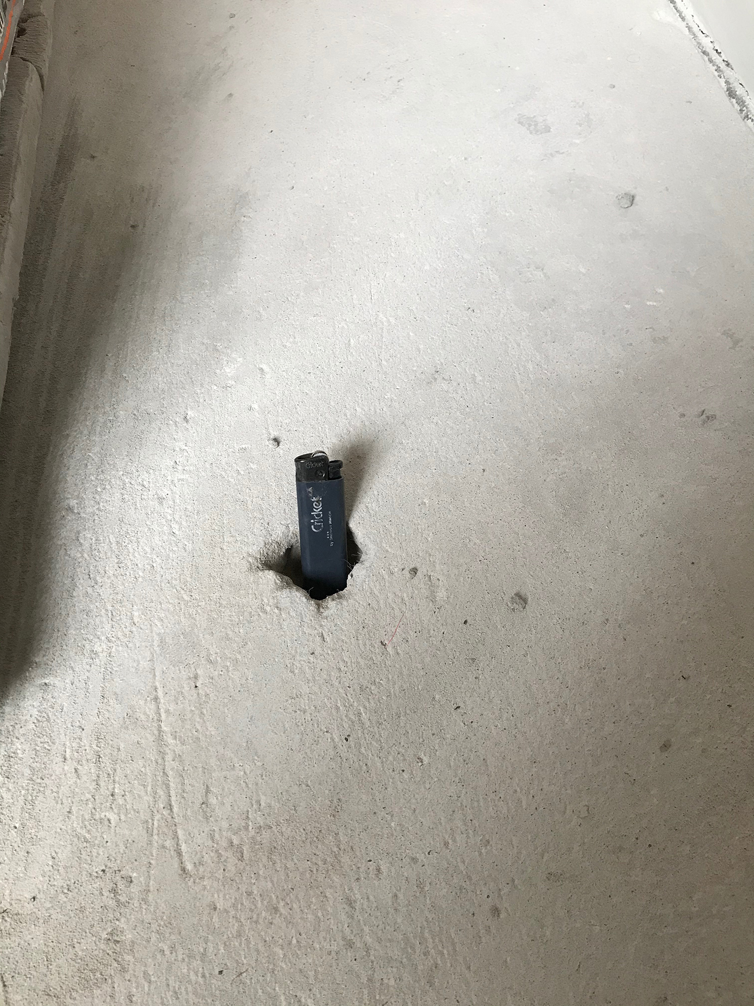

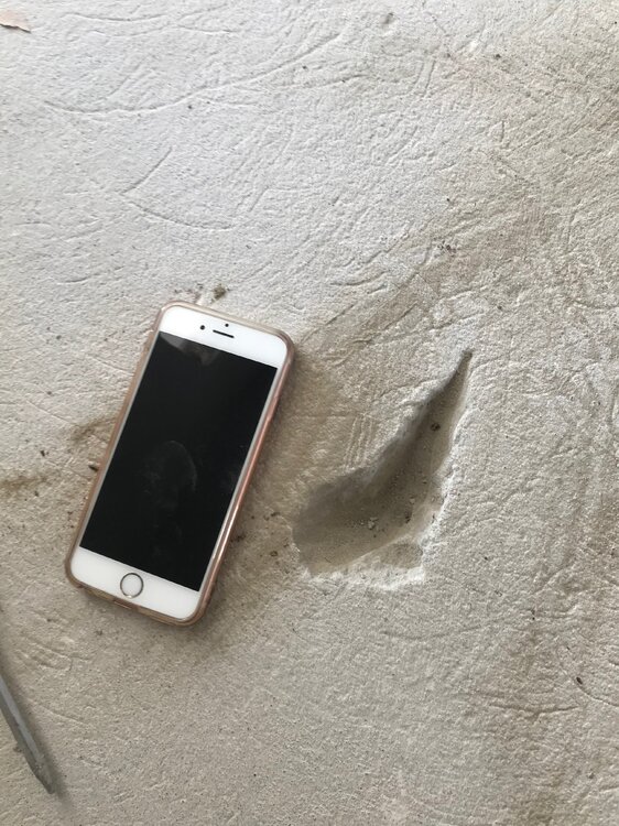

Вы не объяснили как и что колупали.Есть 2 варианта
1 если у Вас визуально однородная стяжка и Вы просто в любом произвольном месте можете выколупать такие кратеры,то это банально низкая марочная про чность,цемента дали мало или он был фуфельный.
Для плитки это плохо.
2 если Вы визуально видите более светлые или тёмные места и их выколупываете,то это просто мусор в стяжке,обычно глина.
Для плитки это по барабану.
В любой точке слава Богу выколупать такое не выйдет.
На поверхности стяжки есть места с неоднородностями (светлее/темнее/с больше усадкой и тд). Те которые мусор (например целый грецкий орех) - это в результате (в основном) кратеры пару миллиметров, с ними все понятно и их немного.
А другие – это которые любым предметом (отверткой, карандашом, пальцем в конце концов если не жалко) можно расширить до размеров в iphone или глубиной в пол зажигалки (как на фото) и тд. С этих мест достается что-то вроде песка.
Вот это "что то вроде песка" и есть глина.Просто Вам попался грязный песок и не совсем аккуратные исполнители.К примеру мы,ежели очень грязный песок вообще отказываемся им работать,ну а если чуток с глеем,то после того как на следующий день подравниваем правилом ножиком выколупываем весь мусор и только после этого перетираем полотёром.
Самое главное-для укладки и эксплуатации плитки это проблем не создаст.

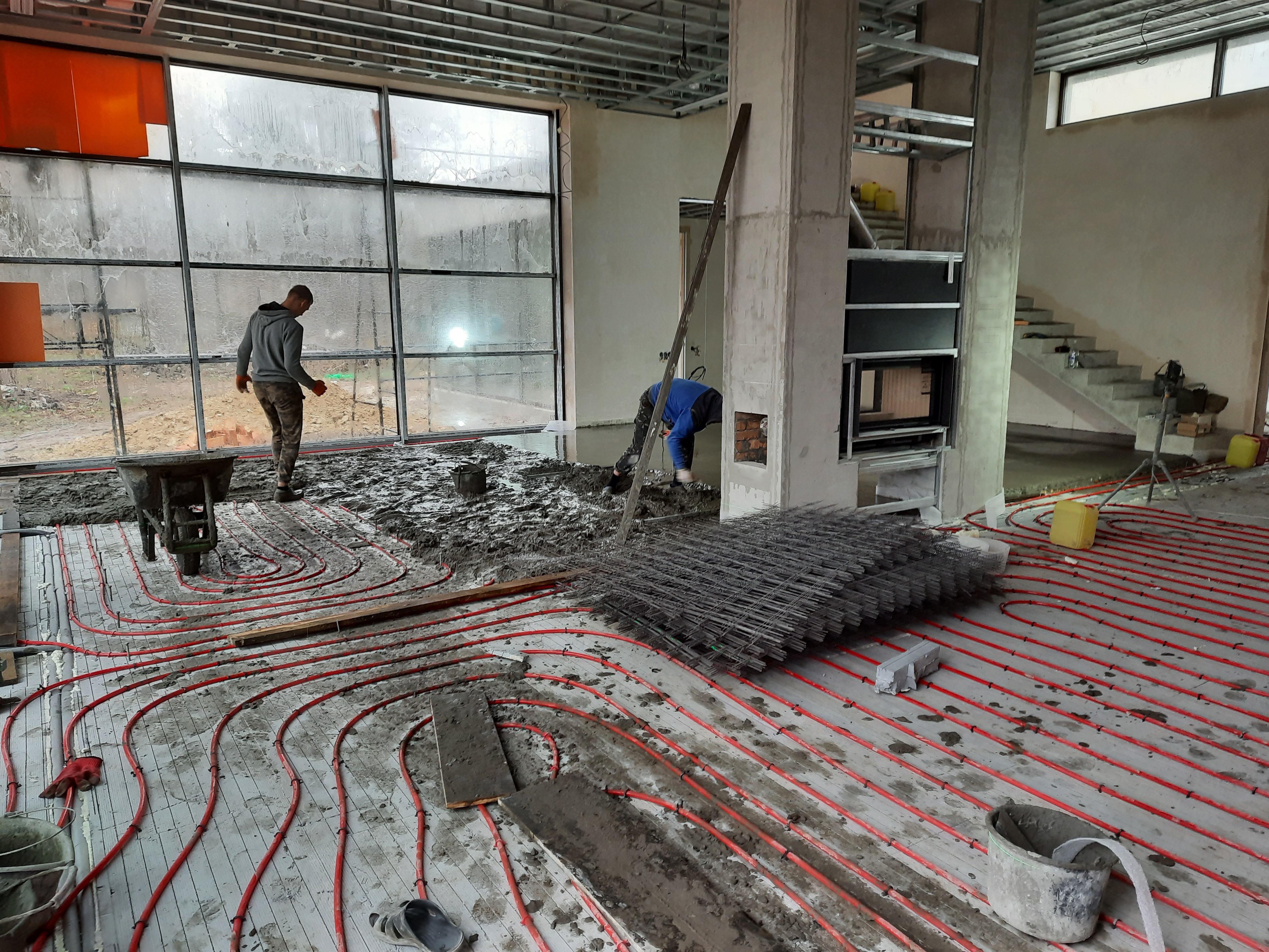

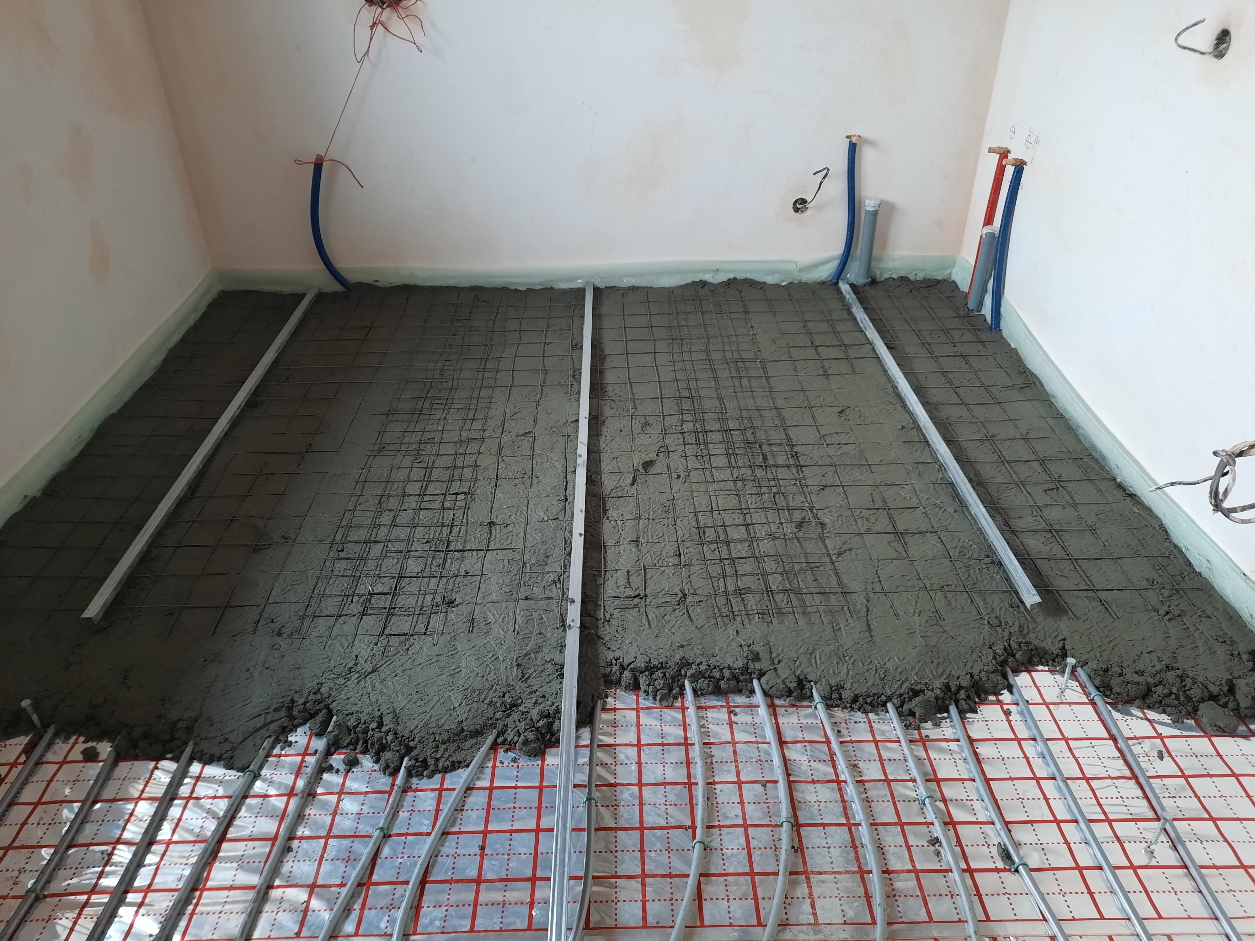

Огромное спасибо Мастерку. Все получилось. Залили с подсобником 100 квадратов, по комнате в день. На всю площадь перепад не больше 5 мм. Считаю очень хорошо на первый и последний раз.
  • Дізлайк 1

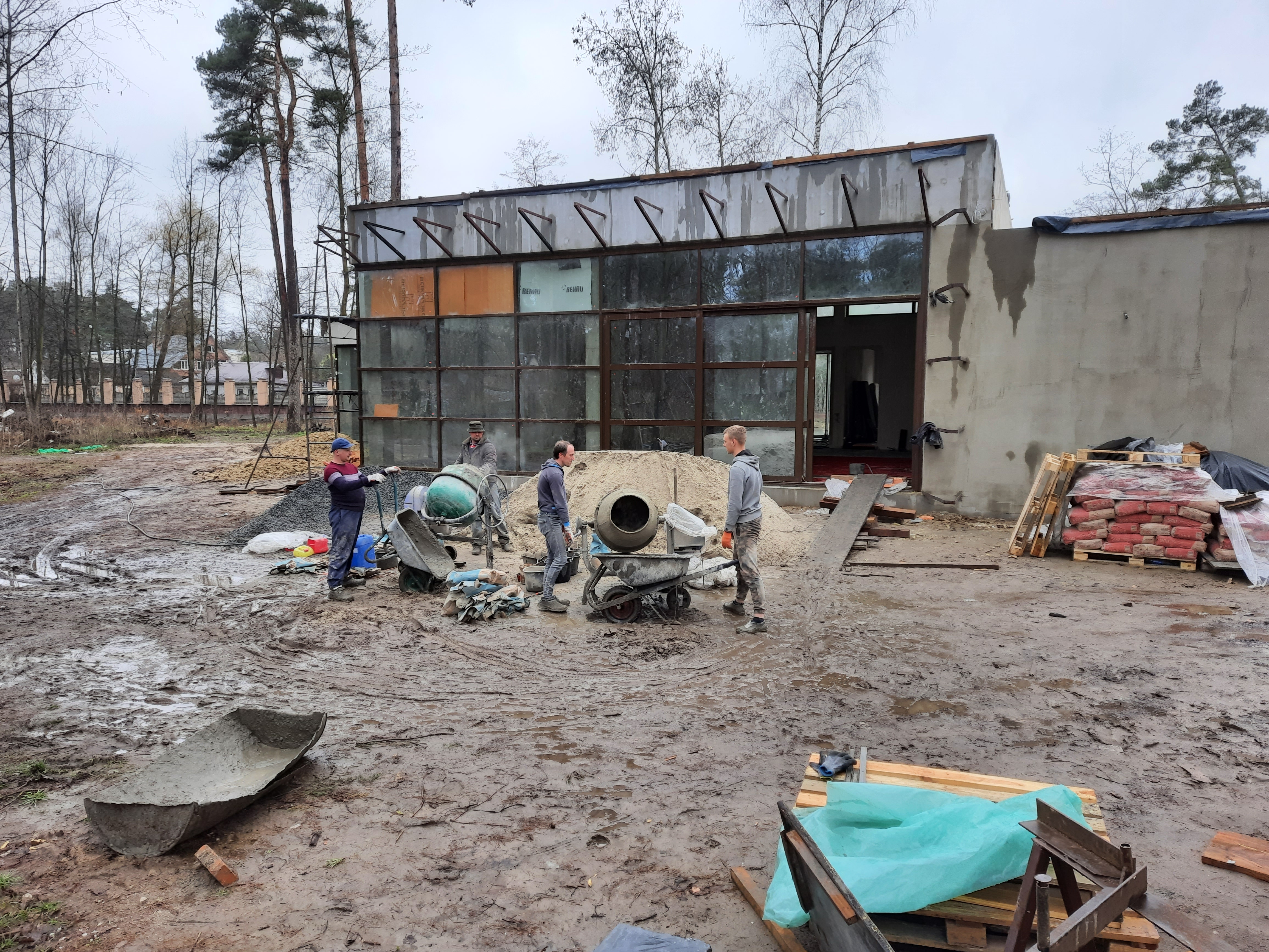

Именно для этого я и создавал данную тему,что бы желающие могли сами себе сделать качественную стяжку.
Ну и чисто похвалится,одна мешалка уже не успевает,работаем сразу двумя и два подсобника с тачками таскают бетон под правило,прямо сейчас закончили сегодняшних 85 м2 при слое 9 см.
  • Дізлайк 1
Это очень тяжелая работа. Капец просто. Хорошо подсобник хороший попался. Жесткий раствор очень тяжело тянуть. Но в процессе выработали формулу и все пошло хорошо. Турецкий цемент рулит, дешевле криворожского, в нашем регионе. Нонсенс.

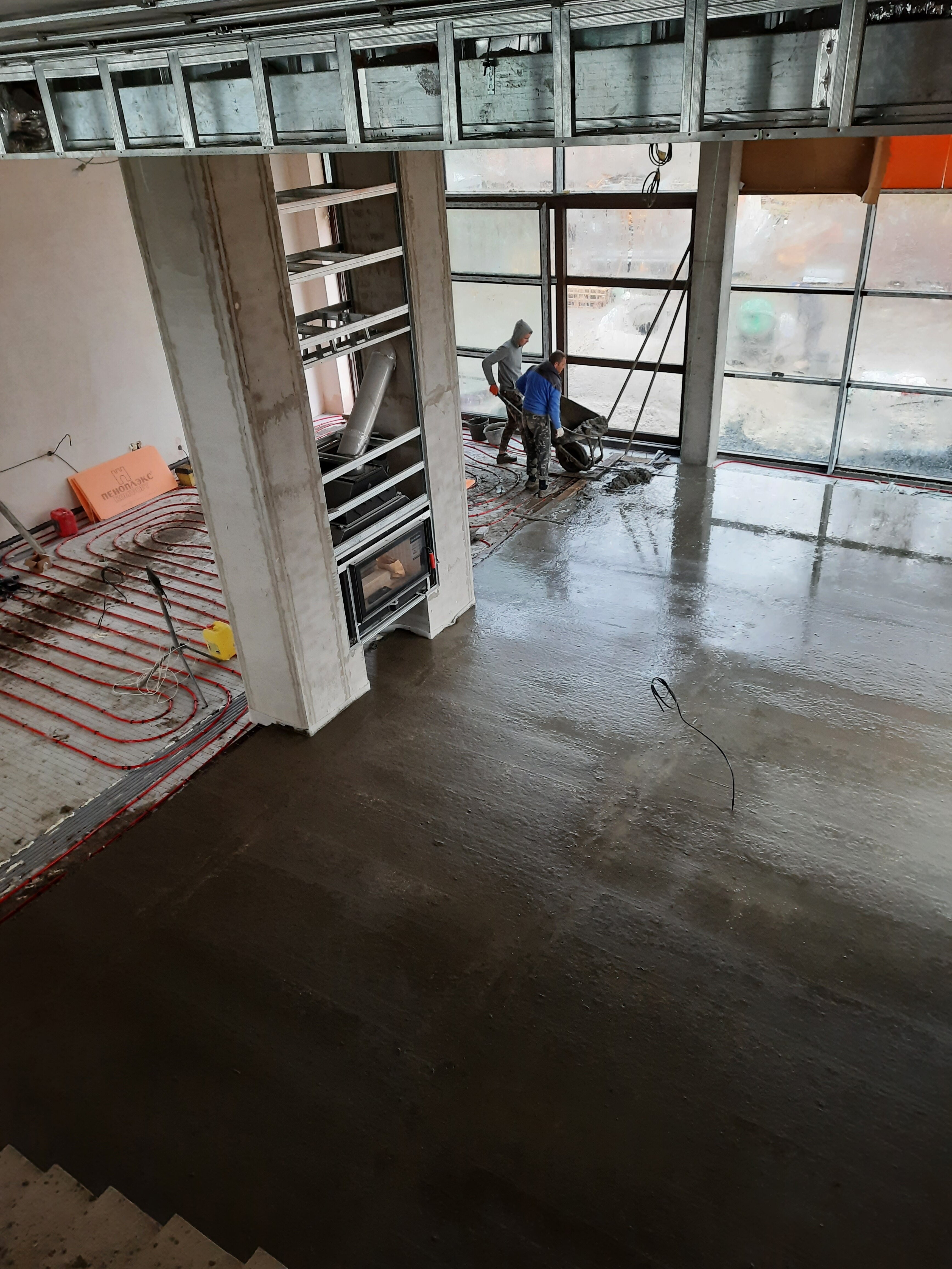

Вопрос не по теме. А как себя будут чувствовать трубы теплого пола после тачки с бетоном (второе фото)?
