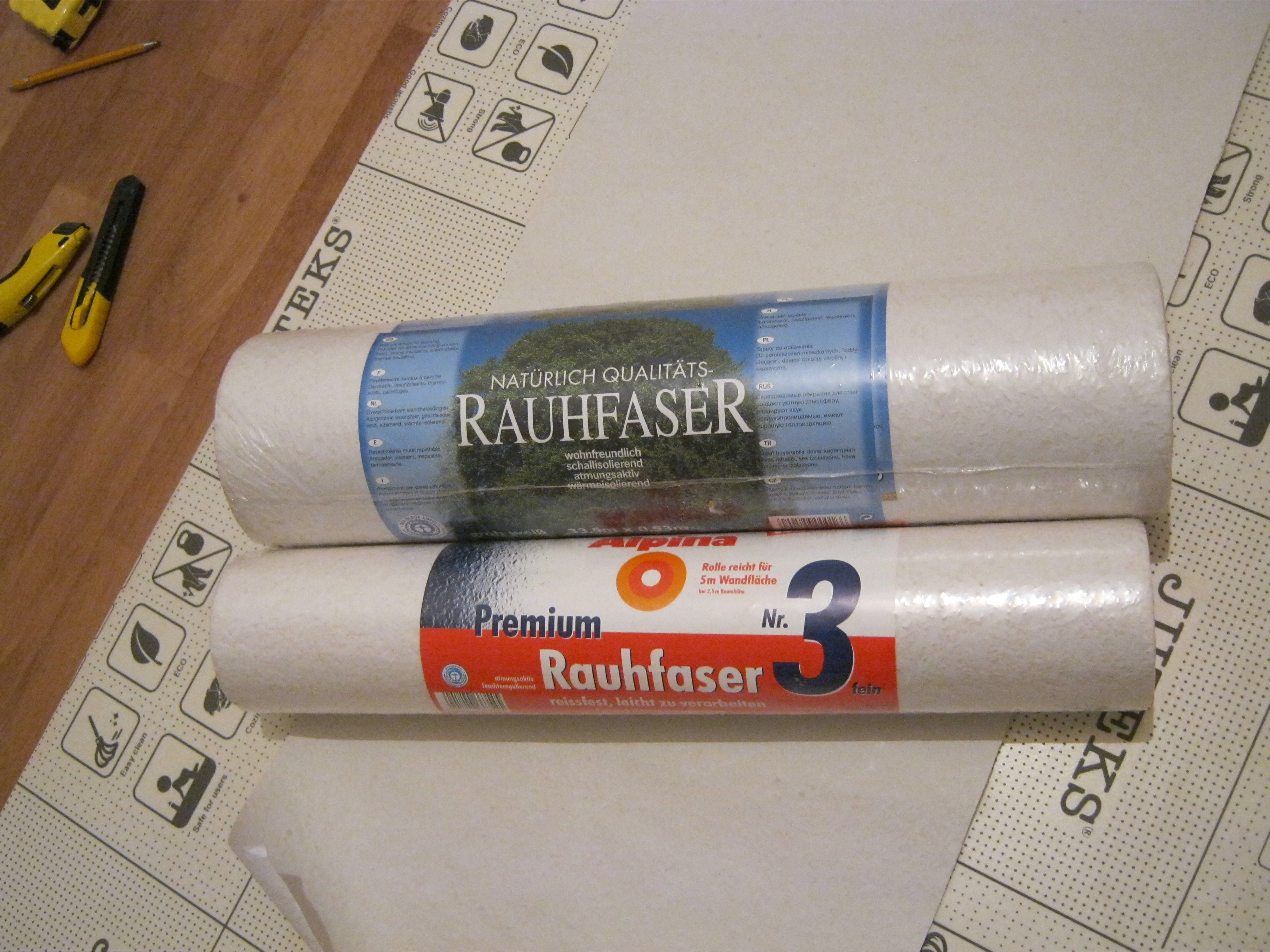

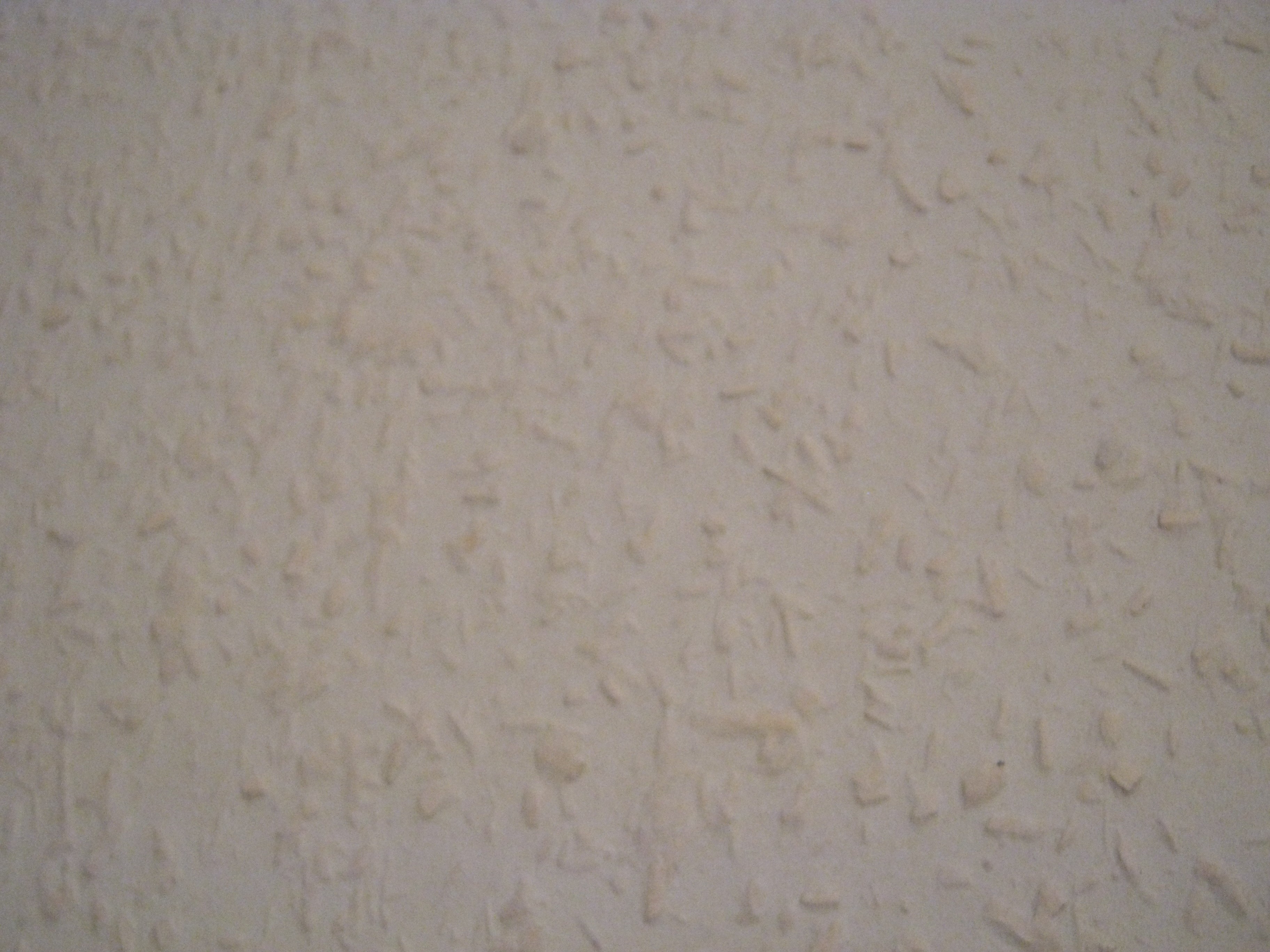

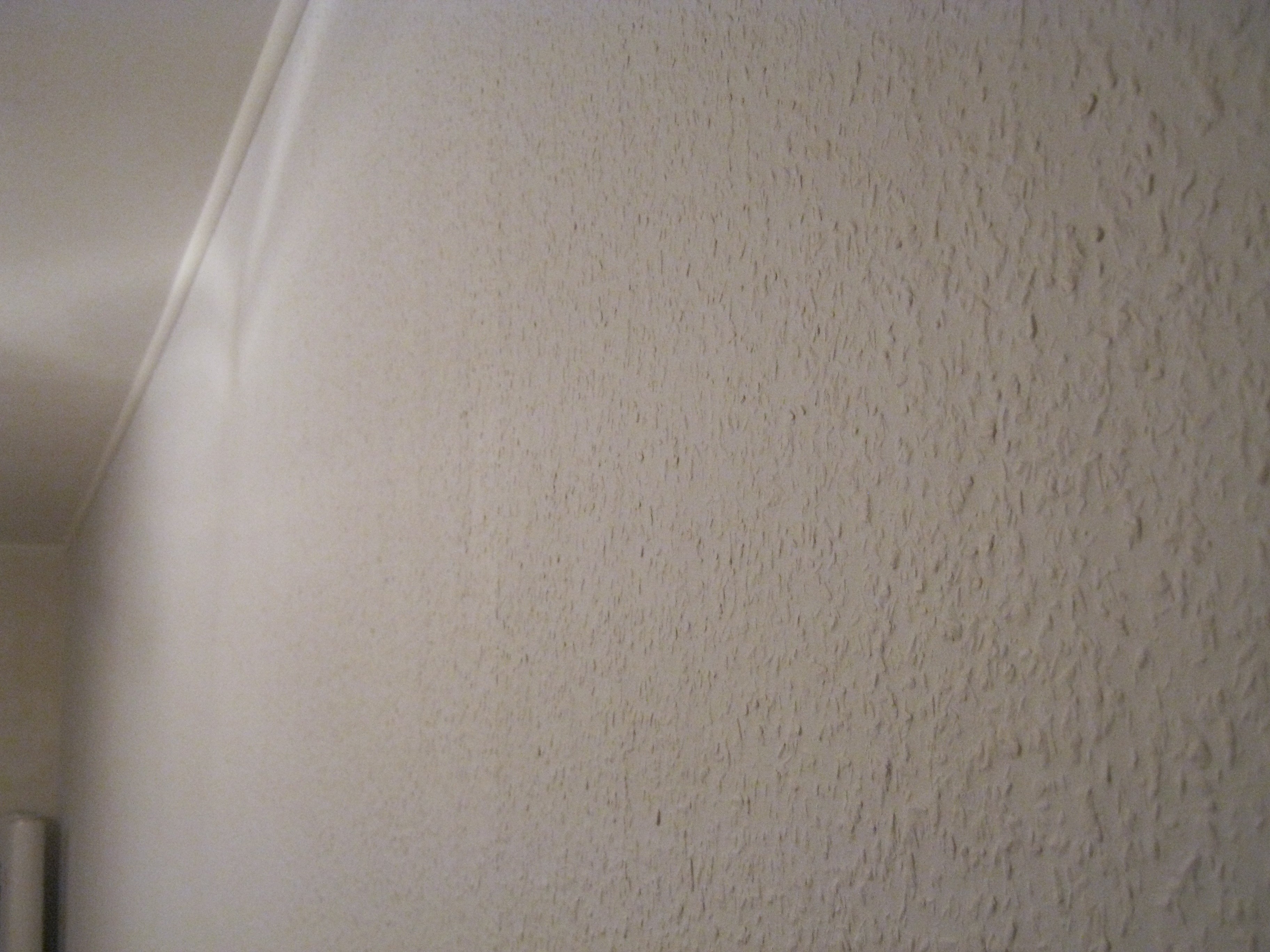

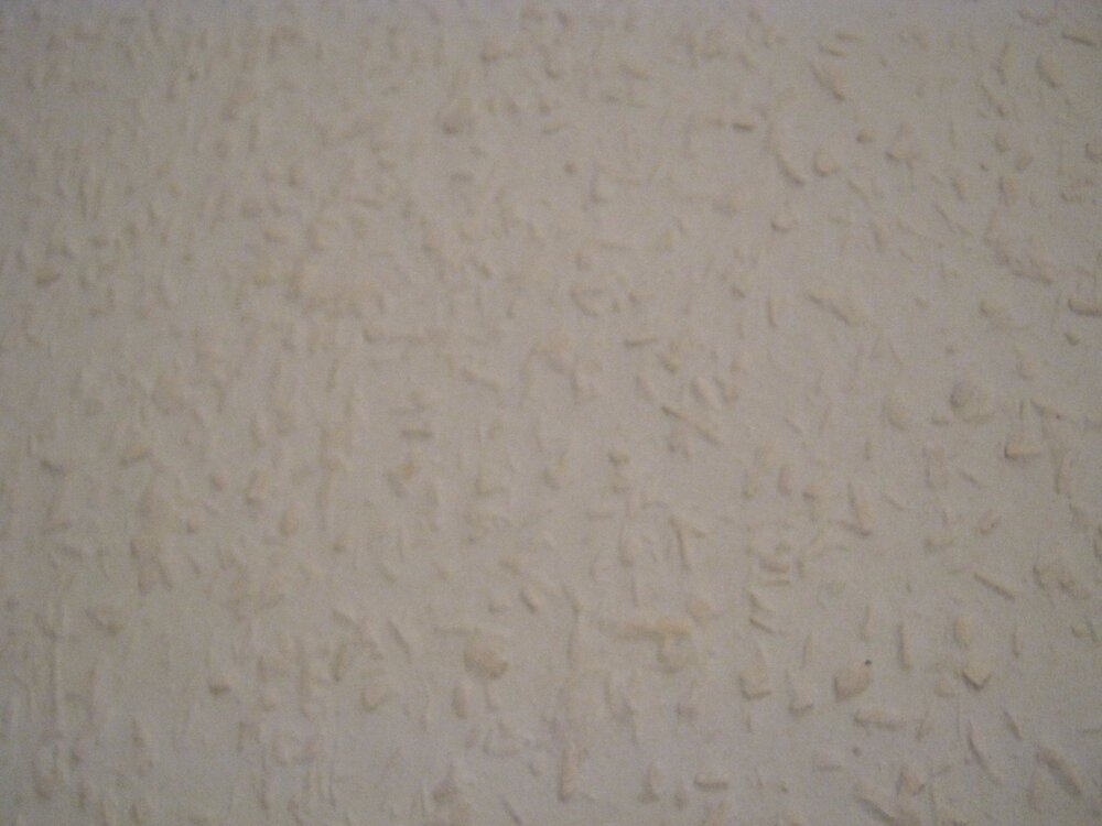

Немецкие обои под покраску "Эрфурт Рауфазер",стружка канадской(не факт))) ели между слоями бумаги.Различные фактуры - в зависимости от величины и количества стружки,и по плотности/толщине тоже разные.По экологичности - дальше некуда.
В поклейке - лёгкие,швы после покраски вменяемые,красятся очень легко.Трудности могут возникнуть только при подрезке "по мокрому" в зоне наружных углов и потолочного плинтуса ,после высыхания подрезаются нормально(не вырывает стружку).Из двух видов больше в поклейке понравились те,что тоньше и стружка мельче.
Стена с этими обоями при прикосновении рукой явно теплее соседнего крашеного участка стены с декоративным покрытием.
1123578481_IMG_32911.thumb.jpg.07eb79e31571f1b5318978dfe757f772.jpg690911238_IMG_32951.thumb.jpg.fda605b0b09e276255edd80de1f8742a.jpg1198947769_IMG_32931.thumb.jpg.96a3c3b427b2b4ddc9e51249f424a4a8.jpg2033531100_IMG_32941.thumb.jpg.3b1d5f57d1057486fa9a2351f40428ad.jpg
П.с.:при поклейке разглядывал их "состав" - бумага как бумага,стружка как стружка.Наши бы не тупили,давно бы уже что-то подобное из вторсырья клепать начали.И стружку "из Канады",думаю,тоже не возили бы.
