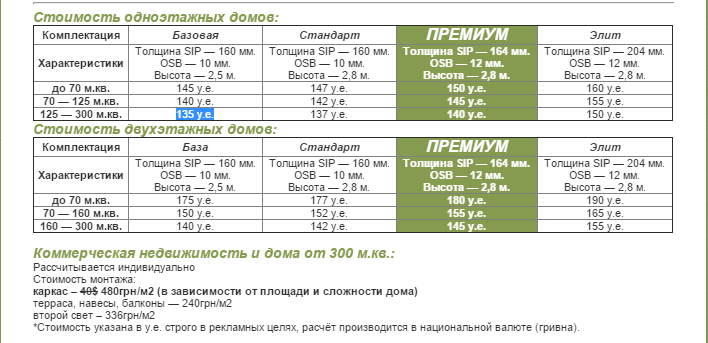

Мінімальна вартість метра квадратного СІП будинку від Сервус, наприклад, (зовсім не реклама!) - 135 у.о. по курсу 22 грн за 1 у.о. (тимчасова акція станом на сьогодні), що становить 2970 грн за домокомплект на заводі. Окремо слід добавити:
+ транспортування до місця будівництва
+ 480 грн - монтажні роботи.
В сумі СІП від Сервуса коштуватиме мінімум 3500 грн за м2, якщо вірити їх сайту (скріни наводжу нижче).
Середньоринкова вартість каркасу від фірм із доставкою і монтажем станом на сьогодні - 1300 грн за м2.
Як Ви гадаєте, може утеплення базальтовою ватою і паро-вітрозахист каркасу коштувати 2200 грн за м2, щоб покрити таку шалену різницю у вартості?

Наверное, у производителей СИП-панелей (размер 1.25 м.х2.50м., ОСБ 10 мм. и ППС 150 мм.) какой-то другой калькулятор. Потому как одна штука СИП-панели у них стоит (или стоила) 1100 грн. Приехал, оплатил, купил, заехал ещё на одну фирму, докупил брус и начинаешь собирать стены. Схема раскроя СИП-панелей дополнительно к цене панелей - 30 грн. за метр квадратный. Сам раскрой - тоже за дополнительные деньги.
