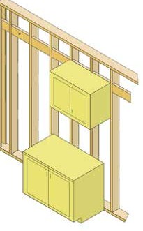

2 - как крепятся тяжелые предметы на внутренние стены (кухня, бойлер и т.д.)? Нужно ли как-то их укреплять?
1 - как себя ведут грызуны в межщитовом пространстве? Полюбляют они эти места...
Соседские мыши больше любят гараж из газоблока, чем дом из СИП.
У вас все равно будут балки. Как-то пометьте где они проходят, и привинчивайте прямо к ним. Я правда не сделал, но висит как-то.
1. В СІПі навіть миші жити не хочуть... Розумні тварюки!
2. Легкі предмети вішаються на гіпсокартон за посередництва "метелика".
Місця навіски важкого обладнання/меблів бажано передбачити на етапі зведення каркасу і встановити закладні - звичайнісінькі залишки будівельних стійок/балок/кроков (див малюнок).
Не впадайте у відчай, якщо хочете повісити щось важке на стіну, де закладної немає у вже готовому будинку - можна акуратно вирізати отвір у гіпсокартоні, встановити закладну дошку, це робота нелегка, але так надійніше, ніж намагатися влучити у стійку без використання спеціального пристрою для пошуку стійок (stud finder).
