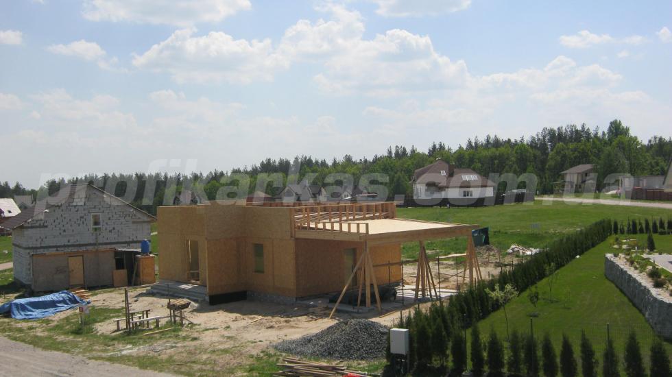

Я в 2006 году прежде чем себе каркасник строить, вот эти каркасные дома в Лесниках увидела. Им сейчас уже 10 лет, можете поехать и посмотреть. Городок называется "Зеленый гай":

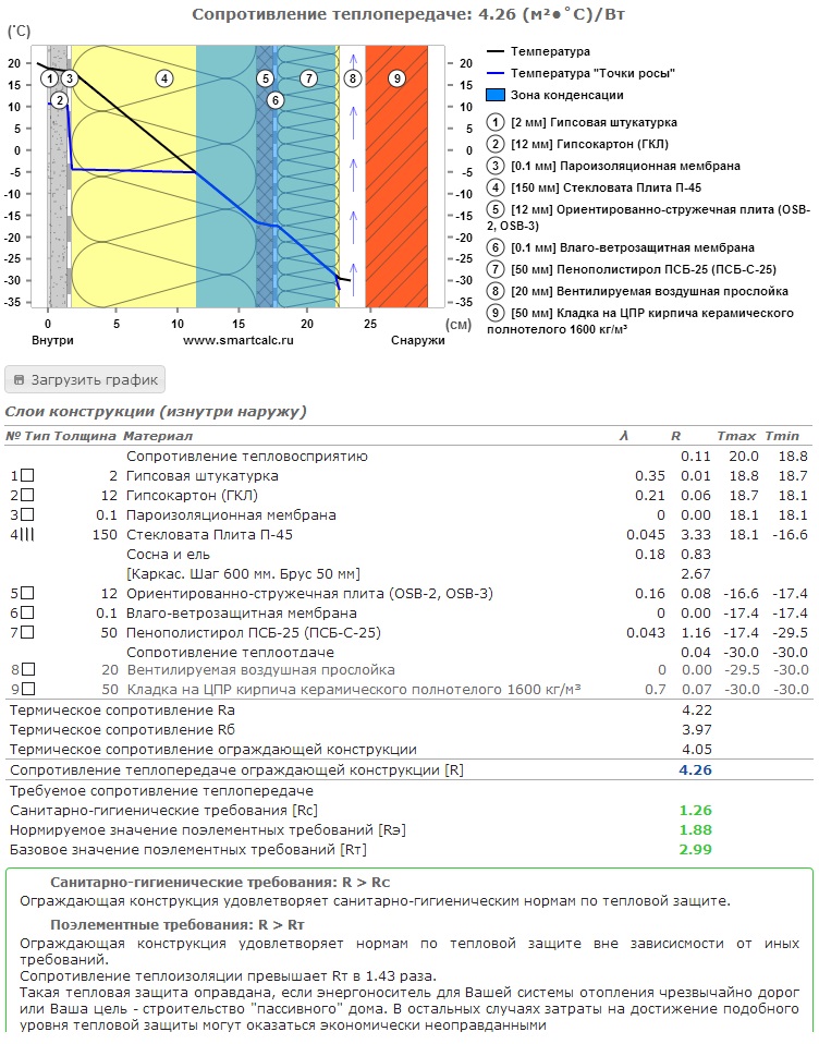

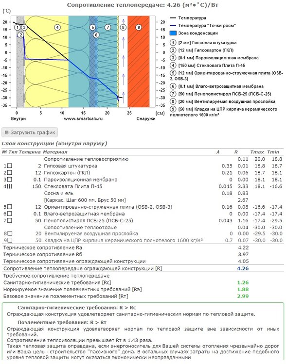

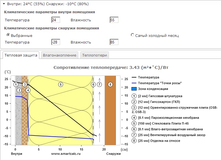

Прочитал всю тему, но вопроса про on-line калькуляторы расчета точки росы не заметил.
В связи с этим вопрос:
Общеизвестный факт, что классика американского каркасостроения это обшивка OSB по наружной стороне стен, а вот один из финских способов укрепления стен это обшивка OSB по внутренней стороне стен.
Есть в интернетах разные калькуляторы точки росы. Вот один из них.
Так вот, если в него набрать пирог стены дома построенного уважаемым Роракоттой, то получается ужасная картина по поводу образования конденсата. И наоборот, если применить OSB по внутренней стороне стен, то никакого конденсата нет (см. скрины).
Хотелось бы узнать мнение участвующих в этой ветке - стоит ли доверять подобного рода калькуляторам? Или такие расчеты глупые и не имеют под собой никаких оснований?
Есть в интернетах разные калькуляторы точки росы. Вот www.smartcalc.ru.
...если в него набрать пирог стены...то получается ужасная картина по поводу образования конденсата.
Хоть я и не руссофоб, но рашкин калькулиметр, как и ихняя "политика", живут сами по себе, не считаясь с реальностью.:D
Найдите немецкий калькулятор, или доверьтесь тем же Кодам, от канадско-украинского карпентера.:beer:
