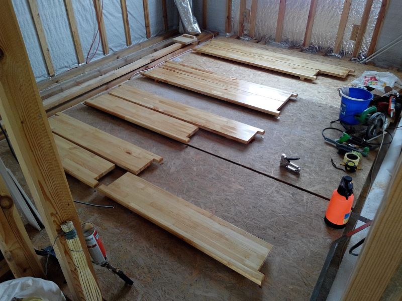

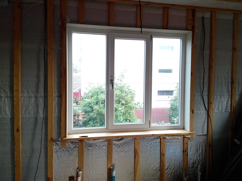

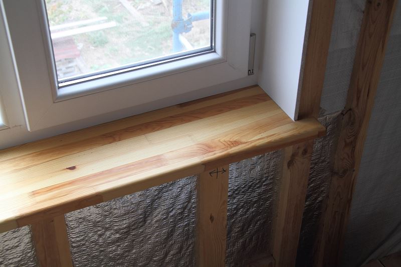

Итак, остановился я на том, что закончил шпаклевку в ванне, вымыл все и погрунтовал - стены/пол мапеевской грунтовкой Primer G (под плитку), откосы и подоконник альпиновской (под покраску).

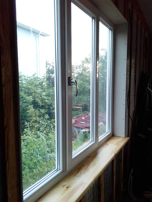

Перед грунтованием решил закончить "особо пыльные работы" - сделать откосы на оставшихся окнах. Для этого нужны были подоконники. Подоконники вырезал из 28мм мебельного щита, довел до ума фрезером и наждаком, и покрыл масловоском Remmers Hartwachs-Ol:
Всего ушло три мебельных щита и где-то 0.5л масла.
Когда подоконники были готовы, сделал откосы (как и все остальные откосы они сделаны из 10мм листов ГВЛВ):
Тоже подлюбляю такой щит. Сын подоконники делал с дубового, только уголки закруглял. Смешно, но вышло дешевле пластиковых! А я с соснового 28 делала шкаф встроенный - довольная! Это все же не ДСП и работать приятно!

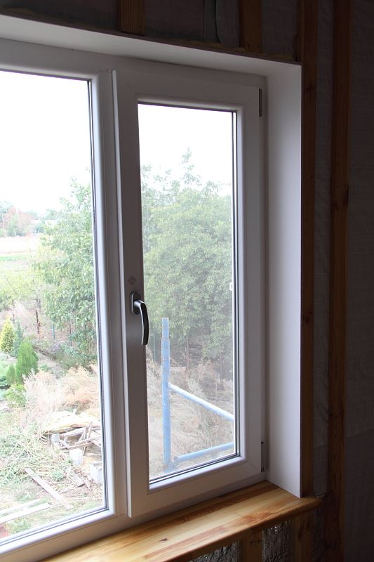

завтра сфоткаю результат...
Продолжим... :)
Итак, откосы пошпаклевал и погрунтовал и покрасил. Материалы те же, что и везде - бумажная лента на углы, шпаклевка Semin Joint Compound, грунтовка Alpina Grund Konzentrat, краска Alpina Megamax 3:
На первом этаже откосы не шпаклевал и не красил, ибо тут еще есть непонятки с отделкой кухонной части комнаты, а делать по одному-два откоса смысла нет - доделаю все когда решу все вопросы.

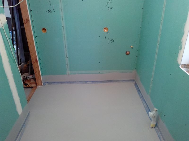

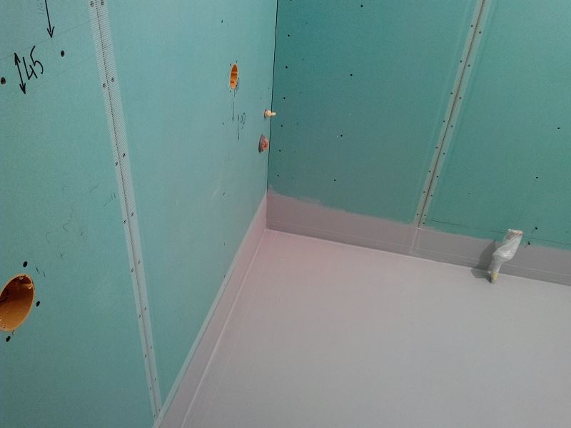

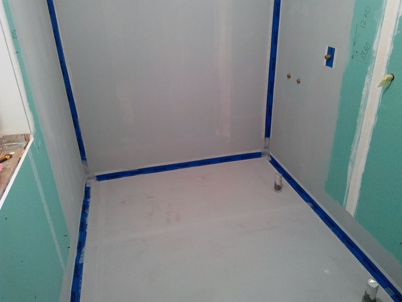

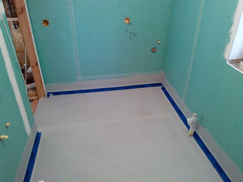

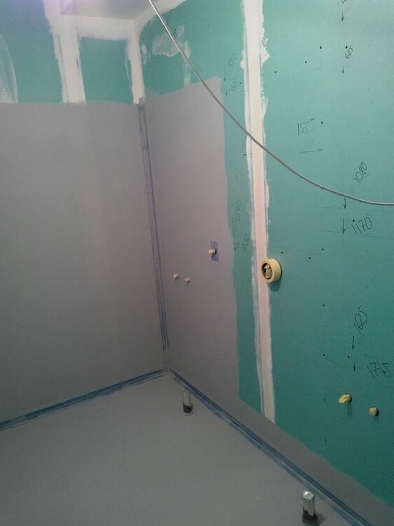

После этого вернулся к ванне :) Ванная у меня получается "вся из гипса" - на стенах и потолке ГКЛВ, а на полу СОП F145 (фактически тоже ГКЛВ, но с доп. армированием и более плотный). В связи с этим я решил последовать тех. картам производителей гипсокартонных систем и сделать ГИ мест, куда потенциально может попасть влага, заодно будет некоторая защита от небольших протечек.
ГИ делал мастикой Mapegum WPS. Материал очень понравился. Для нанесения использовал маленький валик, ложилась мастика хорошо, ровным слоем, правда несколько тонковатым, из-за чего пришлось наносить ее в несколько слоев меняя направление нанесения каждый раз.
Итак первый слой:
Там, где ванна ГИ по стенам поднимается на 1.5м, по остальным стенам 15см от пола:
В углах вклеена мапеевская лента лента.
Потом был второй слой:

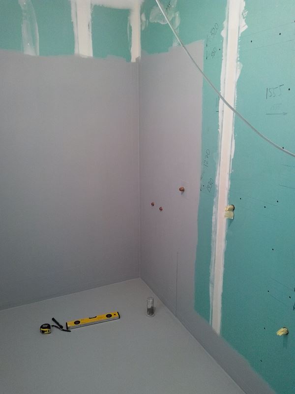

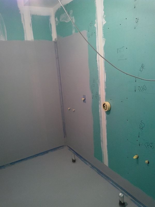

и третий (финальный):
Да, там, где на стены ложилась ГИ, стыки ГКЛ прошпаклевал с бумажной лентой. В остальных местах наклеил стеклосетку (лента подходила к концу). Дело в том, что когда клеил плитку на стены в котельной по совету знакомых плиточников не заморачивался с стыками листов ГКЛ, в результате в одном неудачном месте стык листов попал на шов плитки, на затирке в этом месте (после минометного обстрела БП рядом :crazy:) образовалась мааааленькая трещинка, так что решил здесь подстраховаться. :oops:
И еще забыл, перед ГИ покрасил потолок. Такая последовательность работ не совсем традиционная, но мне понравилось когда котельную делал.

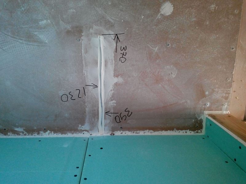

Возвращаемся к ванне :) Перед тем, как делать ГИ/грунтовать забыл упомянуть про закладную под датчик температуры пола:

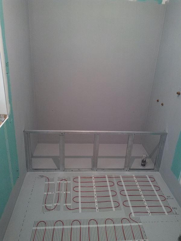

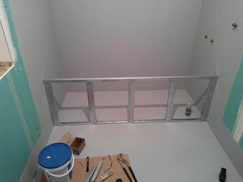

После того, как ГИ была закончена принялся за каркас под "экран" ванны. Ничего особенного в нем нет, собирал на заклепки, т.к. саморезов по металлу не оказалось под рукой, кстати понравилось :) :

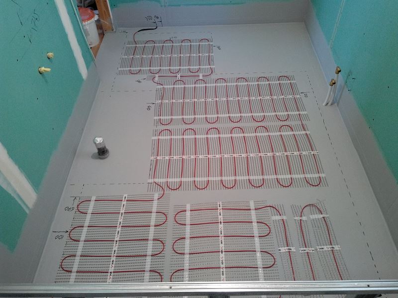

Дальше настал черед разложить теплый пол :) Не смотря на водяную систему отопления (от пеллетного котла) ТП решил сделать электрический. Его в моем случае было легче сделать, а т.к. площади небольшие и назначение не основное отопление, то и экономическая сторона проблемы не страдает:
Все расстояния в очередной раз были "разрисованы" и сфотографированы, чтобы потом не было вопросов.

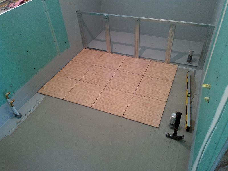

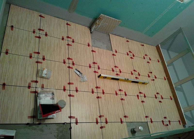

С теплым полом долго решал как его делать. Было три варианта:
1. Положить плитку прямо на него
2. Залить его наливайкой, а потом положить плитку
3. Замазать его плиточным клеем, а потом положить плитку
Первый вариант почти сразу отбросил, т.к. была высока вероятность повредить кабель ТП в процессе укладки плитки, да и сама укладка на слой проблематична.
Второй по идее самый правильный, я даже нашел подходящую наливайку, но не успел купить, как начались пляски с ценами/курсами. В итоге купил еще клея (Mapei Adesilex P9), который был в Эпике по старым ценам и решил делать по третьему варианту.
Процесс замазывания выглядит просто - по краям комнаты ставится два штукатурных маяка (6мм), выкладывается клей и выравнивается правилом по маякам. Получилось не идеально ровно, но под плитку оно как бы и не нужно. Процесс выравнивания был несколько геморойный, если бы делал второй раз наверное потратился бы на наливайку - с ней должно быть проще:
Плитка на фото не приклеена - просто лежит "для примерки". По периметру комнаты подровнял уровень тем же клеем на следующий день - как-то сразу все замазать у меня не вышло.

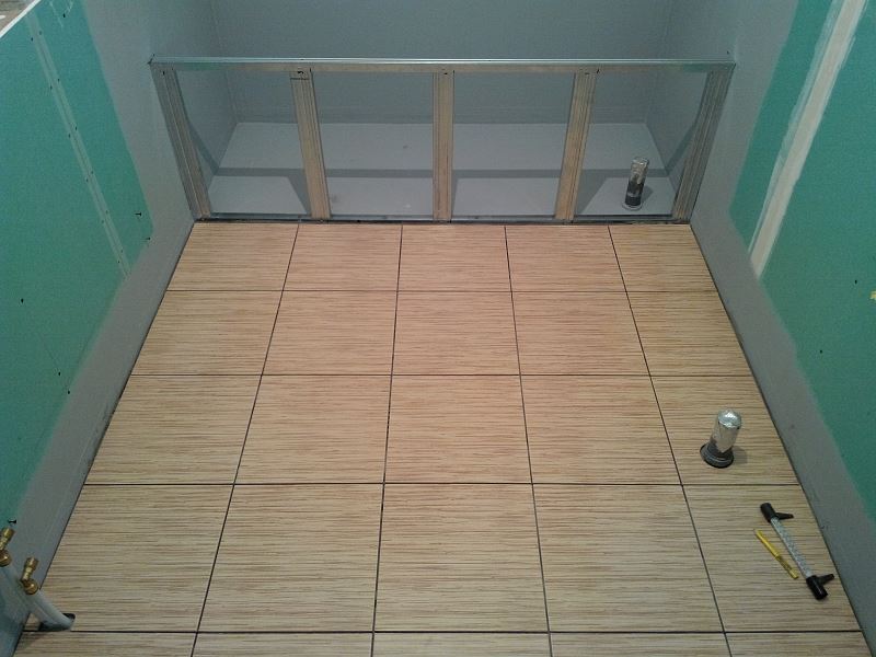

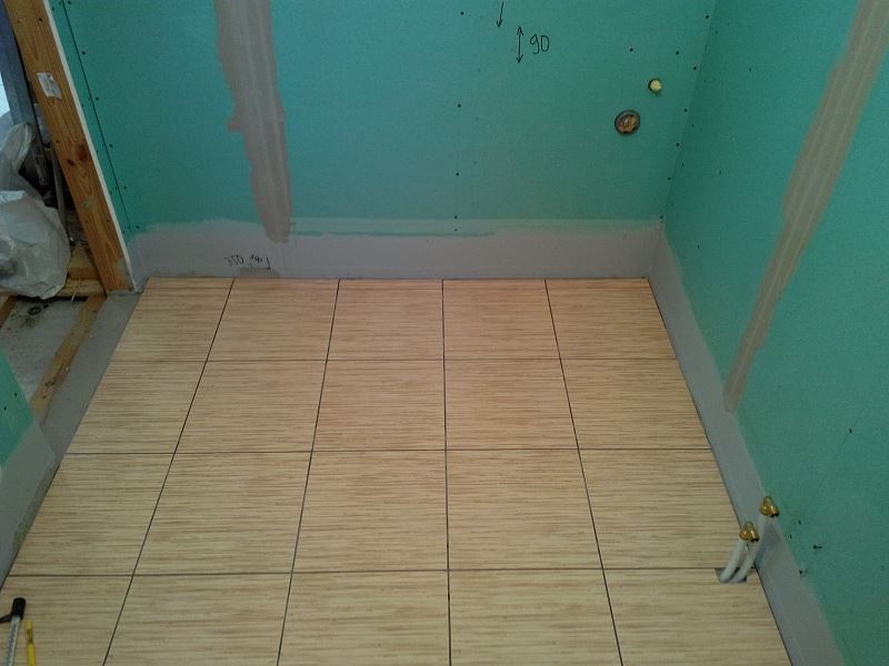

А потом была укладка плитки на пол. В этот раз ложил на тонкий слой и использовал систему RLS.
В принципе эта система понравилось хотя не скажу, что она очень нужна, и без нее никак. Да, плитка Cersanit Salice Brown, делают кажись в Житомире. Качество половой плитки было почти идеальное (лучше, чем Керамараццо в котельной).
На следующий день порезал и доложил плитку которую нужно было резать.
Потом выломал клинья, и навел порядок :) :
