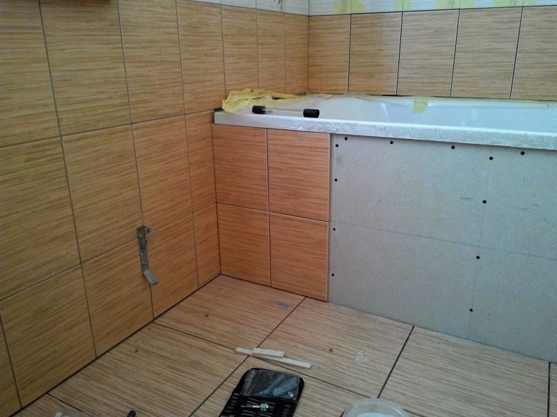

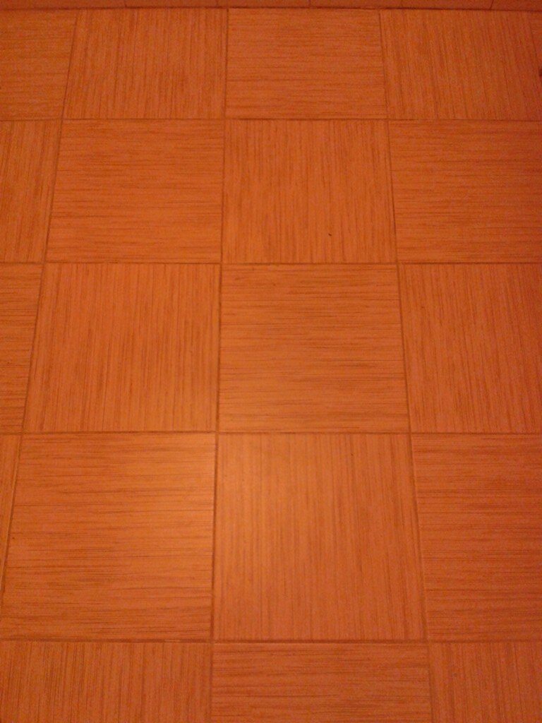

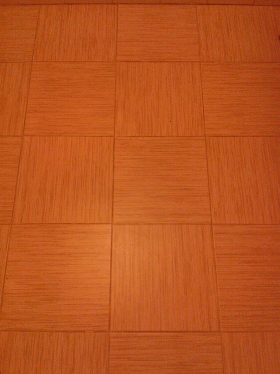

vasso Опубліковано: 26 вересня 2014 Поділитись Опубліковано: 26 вересня 2014 (змінено) плитка Cersanit Salice Brown ой у меня такая же в ванне лежит и стены в ней вперемешку со светлой, только я укладывал напольную, чтоб рисунок несовподал, т.е кладется плитка а следующая поворачивается на 90 град. Геометрия у моей была ужасная, мучался... За качество фото сорри, только что на телефон сфоткал Змінено 26 вересня 2014 користувачем vasso 5 Посилання на коментар Поділитися на інших сайтах More sharing options...
sov1178 Опубліковано: 26 вересня 2014 Автор Поділитись Опубліковано: 26 вересня 2014 Геометрия у моей была ужасная, мучался... О!!! Все еще впереди - я ведь не дошел в своем рассказе до стен ;), а там геометрия была,... ну ее как бы не было совсем Добавлено через 1 час 9 минут За качество фото сорри, только что на телефон сфоткал Кстати очень прикольно на полу в разные стороны лежит - мне понравилось Я как-то даже не подумал, что так можно... Посилання на коментар Поділитися на інших сайтах More sharing options...

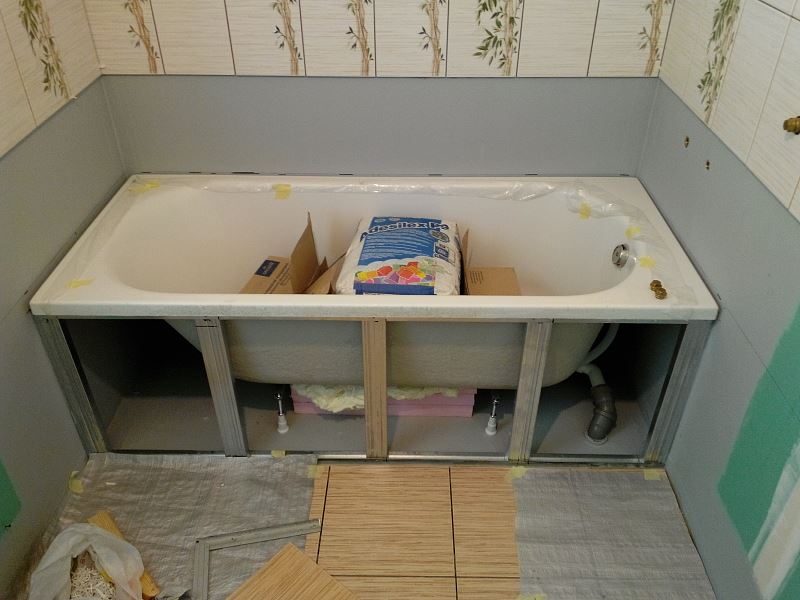

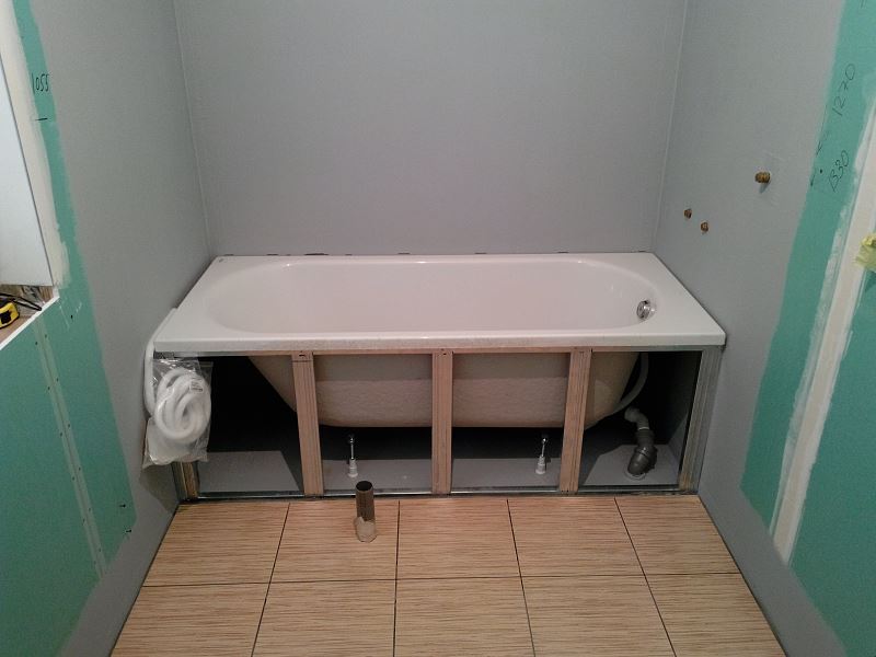

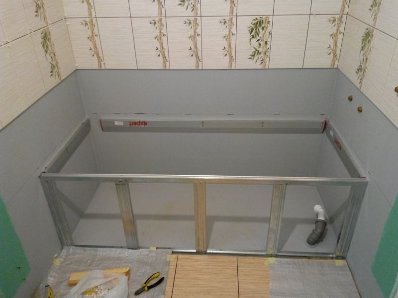

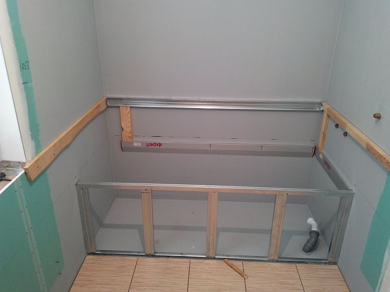

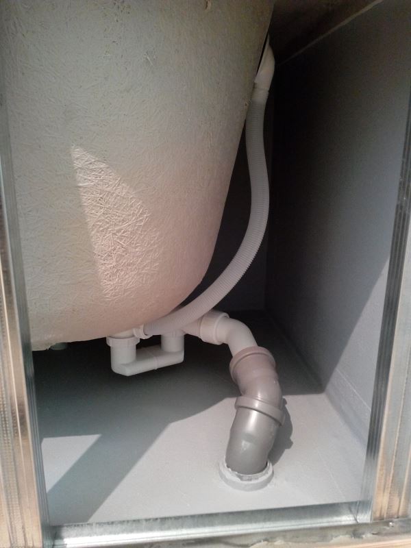

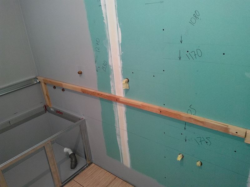

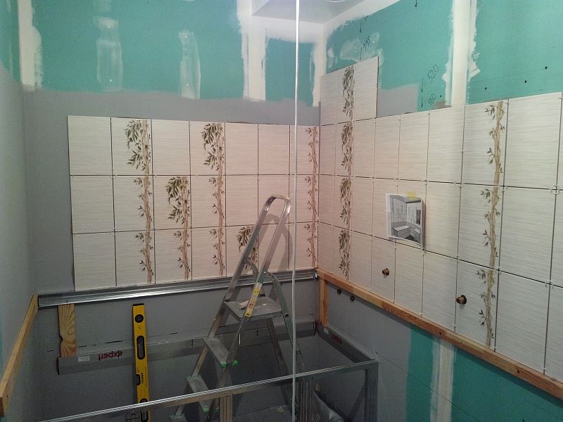

sov1178 Опубліковано: 28 вересня 2014 Автор Поділитись Опубліковано: 28 вересня 2014 Приветствую всех! Ну что, продолжим?.. Итак, после того, как был готов каркас под ванну, ГИ и плитка на полу нужно было начинать плитку на стенах, но вначале нужно было разметить все под это дело. Для того, чтобы это сделать, а заодно убедиться, что со сливом я не промахнулся я примерял ванну и отбил уровень ее "верха": и проверил слив: Потом установил опоры для ванны (кусочки правила, на которые опирается бортик ванны), отбил уровень второго (над ванной) ряда плитки и установил опору для укладки плитки: Пару слов о плитке. На стенах тоже Cersanit Salice - темная и светлая в комбинации с декорами. С плиткой долго думал как укладывать и какую выбрать, в итоге нарисовал в скетчапе раскладку и остановился на Salice - решил завести в ванне бамбуковую рощу :-D. Перед тем, как лепить это дело на стену разложил на полу и прозрел - разные "колонки" плитки отличались по высоте до 7мм Как выяснилось темная, светлая плитки и оба декора имели разные размеры, кроме того даже одинаковые (по цвету) плитки и декоры имели проблемы с размерами. Увидев сие безобразие решил не мельчить со швами - по итогам они получились от 1.5 до 3.5мм. Начал укладывать плитку: Раскладку плитки пришлось немного изменить, причин оказалось две: 1. Я не совсем точно расположил в компьютерной модели полотенцесушитель, и немного ошибся с положением окна 2. Когда начал укладывать плитку перепутал в одном месте декоры А еще можно было сделать комнату на 1см уже - было бы проще герметизировать ванну. Немного опережая события замечу, что все закончилось хорошо, но на будущее советую тем, кто будет заниматься аналогичными вопросами обращать внимание на эти мелочи... 13 Посилання на коментар Поділитися на інших сайтах More sharing options...

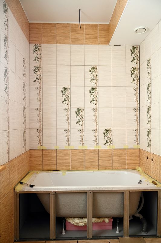

sov1178 Опубліковано: 28 вересня 2014 Автор Поділитись Опубліковано: 28 вересня 2014 После того, как положил плитку вверх от установленных "опор", демонтировал опоры и пришел черед ставить ванну. Доделал третью опору (чтобы бортик ванны имел опору по всему периметру): Поставил ванну на клей-герметик на основе MS-полимера, в ванну уложил груз - мешки с клеем и ящики с плиткой, всего за 100кг (правильно было бы набрать воду, но я к этому еще не готов ). Выставил ножки, а под опорную площадку ванны вставил ЭППС и запенил оставшуюся щель пеной с малым расширением: На сегодня все... Всем хорошего вечера 19 Посилання на коментар Поділитися на інших сайтах More sharing options...

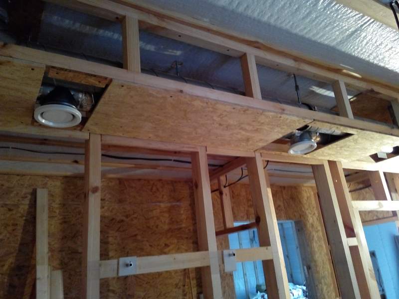

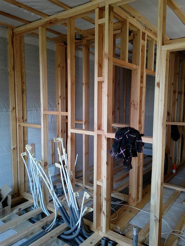

AMG72 Опубліковано: 29 вересня 2014 Поділитись Опубліковано: 29 вересня 2014 Извините, не нашел. А на что ГК в ванной крепился? Посилання на коментар Поділитися на інших сайтах More sharing options...
sov1178 Опубліковано: 29 вересня 2014 Автор Поділитись Опубліковано: 29 вересня 2014 Извините, не нашел. А на что ГК в ванной крепился? На деревянный каркас/деревянную обрешетку. Вот здесь видно частично каркас ванной комнаты (фоток конкретно каркаса ванной комнаты что-то сходу найти не могу): 5 Посилання на коментар Поділитися на інших сайтах More sharing options...
sov1178 Опубліковано: 29 вересня 2014 Автор Поділитись Опубліковано: 29 вересня 2014 sov1178, а можно подробней про ГИ стен и пола? Пишите что конкретно интересует - вроде про материалы и метод нанесения написал? Что еще рассказать даже не знаю... Посилання на коментар Поділитися на інших сайтах More sharing options...
sov1178 Опубліковано: 29 вересня 2014 Автор Поділитись Опубліковано: 29 вересня 2014 повторите про материалы по ГКЛ грунтовка Mapei Primer G, потом гидроизоляция Mapei Mapegum WPS по углам лента Mapei Mapeband, потом поклейка плитки на клей Mapei Adesilex P9. В принципе это стандартное решение от Mapei для подобных узлов. 3 Посилання на коментар Поділитися на інших сайтах More sharing options...
sov1178 Опубліковано: 29 вересня 2014 Автор Поділитись Опубліковано: 29 вересня 2014 а подскажите по газобетону такое подойдет или там другая кухня? Не знаю - я никогда газобетоном не интересовался. Возможно для него нужна будет другая грунтовка... Посилання на коментар Поділитися на інших сайтах More sharing options...
AMG72 Опубліковано: 30 вересня 2014 Поділитись Опубліковано: 30 вересня 2014 ГК прямо на каркас, обычным саморезом? Два слоя ГК? Т.е. как я понял каркас, внутрь вата, паробарьер и по нему ГК. Правильно? Посилання на коментар Поділитися на інших сайтах More sharing options...
sov1178 Опубліковано: 30 вересня 2014 Автор Поділитись Опубліковано: 30 вересня 2014 ГК прямо на каркас, обычным саморезом? Ага, а что что-то не так? Два слоя ГК? Нет, зачем? Если стойки через 40см, то достаточно одного. Т.е. как я понял каркас, внутрь вата, паробарьер и по нему ГК. Правильно? На наружных стенах - каркас с ватой, ПИ, обрешетка доской 20х70, ГКЛ На перегородках - каркас (скорее всего будет без ваты), ГКЛ Посилання на коментар Поділитися на інших сайтах More sharing options...

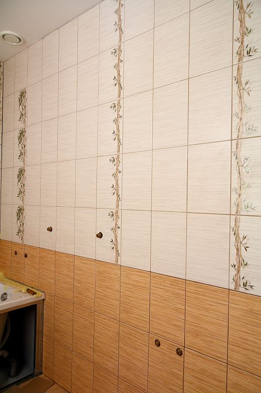

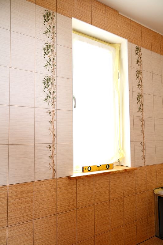

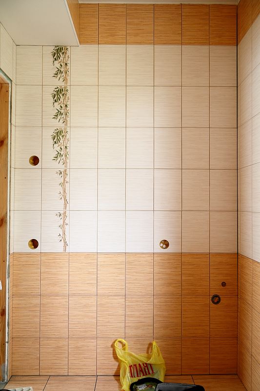

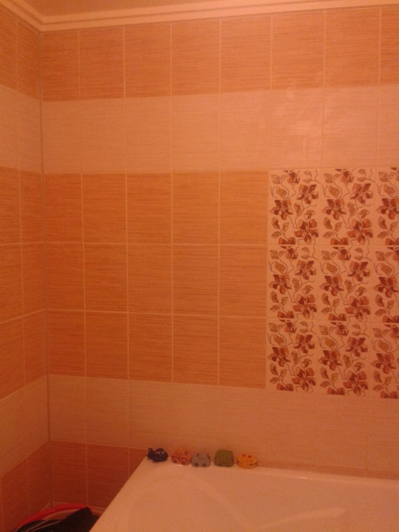

sov1178 Опубліковано: 30 вересня 2014 Автор Поділитись Опубліковано: 30 вересня 2014 Ну что продолжим Плитку я укладывал долго, ибо война да еще плитка кривая. Но в итоге я это дело таки закончил. А потом затер (почти все - остался экран под ванной, пол и немного плитки над ванной). Смысла показывать отдельные этапы наверное нет. Основную часть плитки укладывал снизу вверх, но нижние три ряда пришлось делать сверху вниз, благо клей это позволяет, ну и малярный скотч помогал фиксировать плитку. Вот что получилось в итоге: По углам швы, откосы и потолочный плинтус еще не доделаны. Вот я и рассказал про все, что было сделано. Дальше не знаю делать что-либо или нет. Пока все идет к тому, что все это было сделано зря и пожить в моем доме мне так и не удастся 25 Посилання на коментар Поділитися на інших сайтах More sharing options...

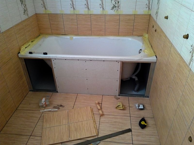

sov1178 Опубліковано: 1 жовтня 2014 Автор Поділитись Опубліковано: 1 жовтня 2014 Как-то без дела не сидится мне ... Сделал сегодня кое-что из мелочей. Хотел экран под ванной сделать несъемным за исключением кусочка там, где слив (для обслуживания). Но потом посмотрел на ванну и обнаружил хорошее место для хранения с другой стороны Так дверок стало две. Вырезал из ОСП дверку и приклеил к ней плитки, а заодно зашил несъемную часть ГВЛВ и прогрунтовал, теперь можно наклеить плитку. Ну и в связи с наступающими заморозками сбор урожая (две такие тачки в закрома убрали, еще немного дозревает): 16 Посилання на коментар Поділитися на інших сайтах More sharing options...

Alexanderiys Опубліковано: 2 жовтня 2014 Поділитись Опубліковано: 2 жовтня 2014 А как насчет место для ног под ванной по центру? Без него не удобно проводить какие-либо манипуляции в ванной стоя на полу. 1 Посилання на коментар Поділитися на інших сайтах More sharing options...
sov1178 Опубліковано: 2 жовтня 2014 Автор Поділитись Опубліковано: 2 жовтня 2014 А как насчет место для ног под ванной по центру? Без него не удобно проводить какие-либо манипуляции в ванной стоя на полу. Думал, примерялся - мне нормально. В общем случае Вы правы - c нишей для ног будет удобнее, но мне делать ее было лениво 2 Посилання на коментар Поділитися на інших сайтах More sharing options...
Игореха Опубліковано: 2 жовтня 2014 Поділитись Опубліковано: 2 жовтня 2014 Ниша для ног - филосовсая категория )))) Пережиток старины, я бы сказал Для чего нужна ниша для ног? ;) Правильно - чтобы, согнувшись раком, стоять над ванной и стирать в тазу, например :D А без ниши для ног, в ванну очень даже удобно погружаться и выходить. Если целевое назначение ванны - помыться, то ниша нафиг не нужна. Если целевое назначение ванны - постирочная, то без ниши не очень удобно. У меня постирочная будет в отдельном помещении. Поэтому под ванной не будет никаких нишь 7 Посилання на коментар Поділитися на інших сайтах More sharing options...
