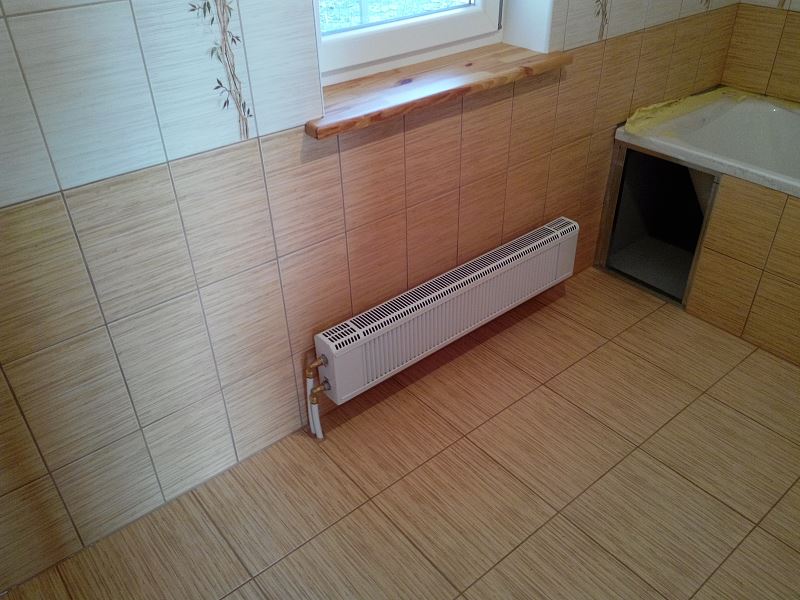

И поставил батарею:
Теперь осталось немного мелочей, которые доделаю позже - купить и прикрутить ручки на дверки, и загерметизировать стык ванной со стенами. С этим стыком я немного пролетел - нужно было сделать ванну (в смысле комнату) на 1.5см уже, а саму ванну установить немного выше (где-то на 5мм), тогда эти швы можно было бы просто просиликонить, теперь же придется лепить туда какой-нить уголок :oops: ...

Да, по трубам. Логичнее было бы поставить радиаторы с нижним подключением и все безобразие спрятать. Но тут следует отметить такой момент - радиаторы мне достались почти даром, а дареному коню, ну Вы в курсе ;) Поэтому они у меня низкие и с боковым подключением :)
А может короб под дизайн батареи придумать?
а можно просто не париться вещами, которые через 2 мес уже не будешь и замечать :-):beer:

Да не радиатор в короб, а тольки трубы.
с другой сороны нафиг ту плитку было ложить? Покрасил себе краской да и все дела. Все равно через 2 недели привыкнешь...
Короб как апедекс к радиатору будет больше бросаться в глаза, чем трубы ;)

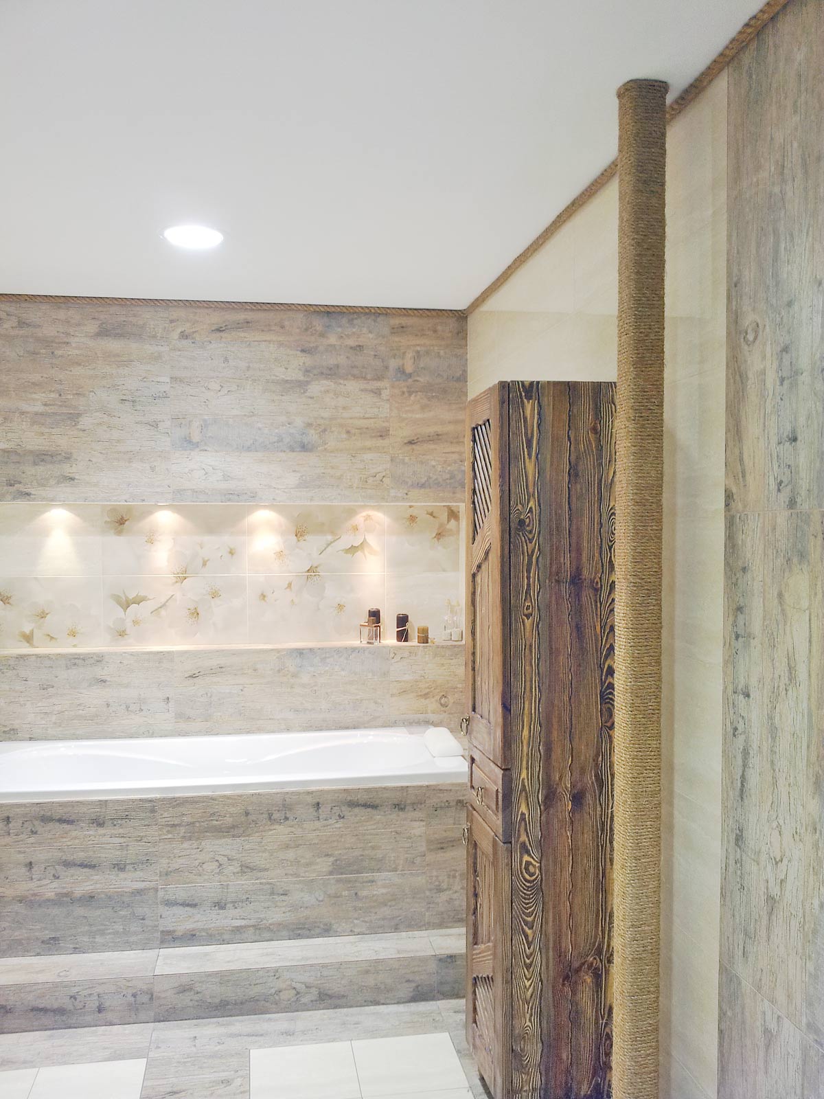

экспромт:Dвзять красивую веревку,сезаль например и обмотать торчащие трубки до радиатора, на подоконник поставить какую-то милую вещичку из сезаля -бутылку обмотать или цветочный горшок, и скажи после этого, что это не дизайнерский ход;)..тем более тема с бамбуком к этому распологает
  • Лайк 9
ЗЫ! А с веревкой не такая уж плохая идея. И дешево и прикольно должно получиться

Вот фото из Агромата в Киеве, специально сделал, так как понравилась идея с веревкой вместо карниза и на колонне. В реальности выглядит лучше чем на фото.

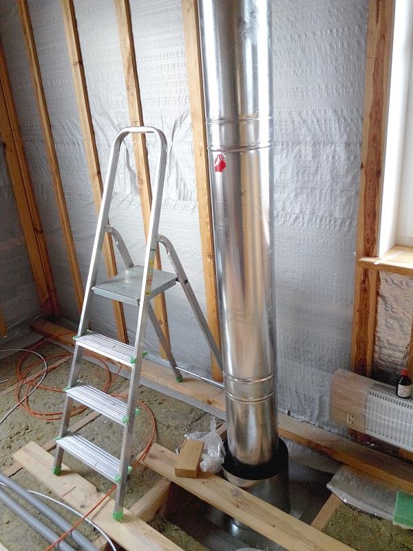

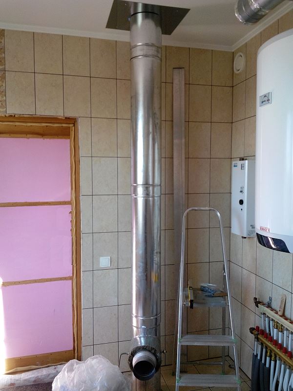

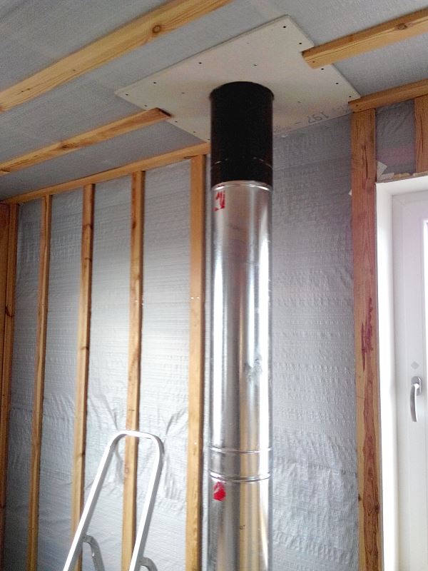

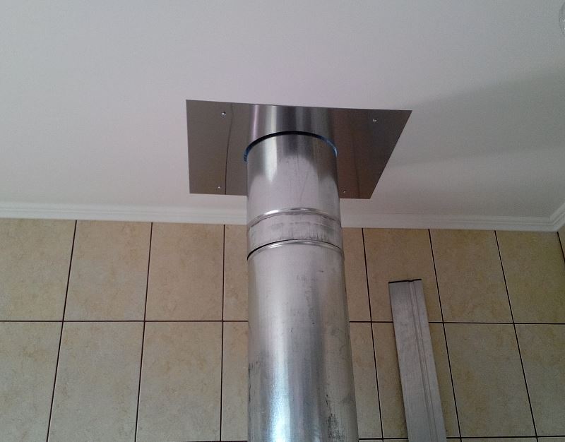

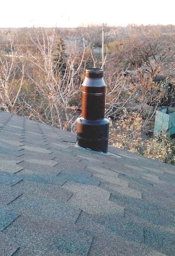

Итак, дымоход. Собственно сам дымоход был куплен давно, почти два года назад. Сделан он правда был под другой котел, но по счастливому стечению обстоятельств с помощью одного перехода и доработки тройника его оказалось возможным приспособить под тот котел который будет использоваться у меня.
Доработка тройника заключалась в добавлении заслонки, фотки этого дела не делал - ничего особенного там нет, но если кому интересно пока еще могу сделать.
Собственно сам дымоход вот:
Проход через перекрытия сделан в "стаканах" из оцинковки (на третьем фото видно). На первом этаже дымоход по котельной будет проходить открыто, на втором зашью в короб из ГВЛ (или ГКЛО), стенку за дымоходом на втором этаже обошью листом ГВЛ. И еще нужно будет докрутить саморезы на соединениях секций - не все секции дымохода успел скрепить.
По поводу противопожарных расстояний - они не везде выдержаны (это если брать наши стандарты, которые фактически рассчитаны на кирпичный дымоход и печное отопление), но подключаться к этому дымоходу будет котел у которого температура дымовых газов до 140С, и топиться он будет сухими пеллетами, поэтому за дымоход я не переживаю.

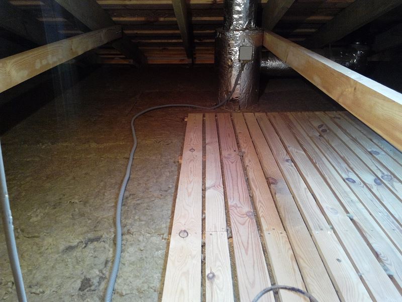

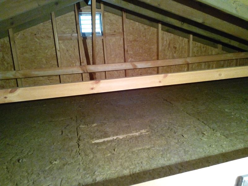

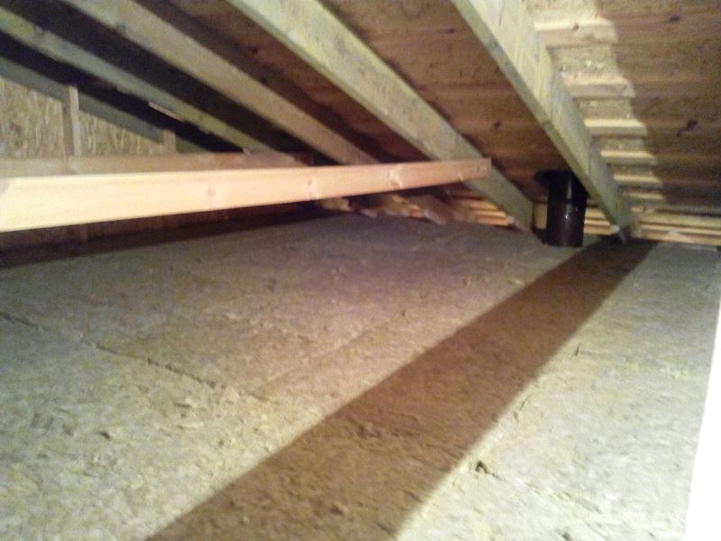

После того, как собрал дымоход, доделал утепление на чердаке - теперь у меня по всему чердаку 400мм утеплителя, и порядок :) :
Пока делал дымоход и бегал на крышу, на чердак, в дом и обратно простыл, теперь лечусь...
Змінено користувачем sov1178
  • Лайк 13

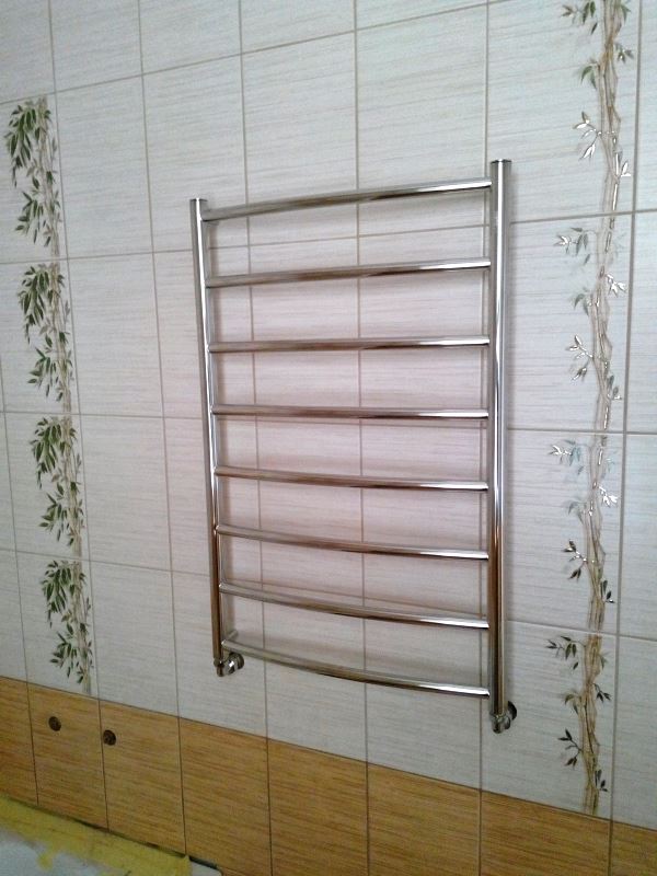

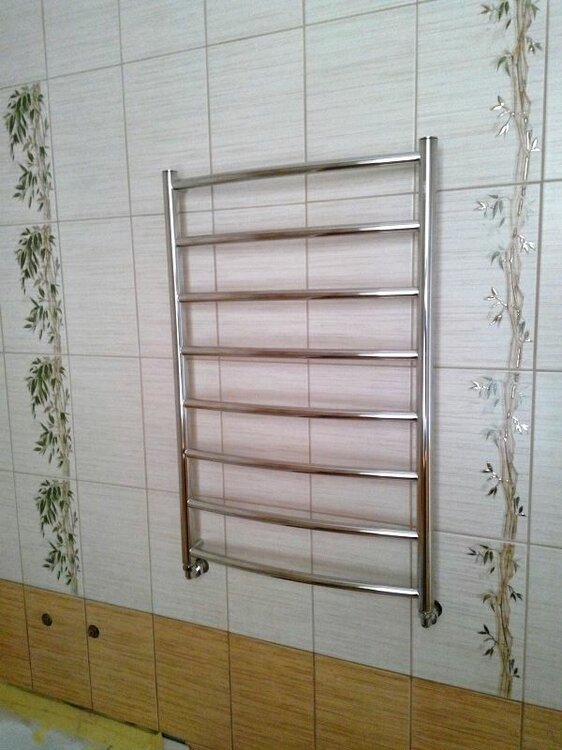

Еще сделал крепления для полотенцесушителя, и примерял его:
Нужно где-то найти пару декоративных накладок, чтобы спрятать подсоединения и установить ПС, кстати, а как они правильно называются?

Прикольно, у нас в ванной кафель одинаковый))
И трубу мы обернули бамбуком и обвязали веревкой из сезаля.
Так же обмотали торчащие куски труб, которые не получилось спрятать - у нас квартира, не дом.
