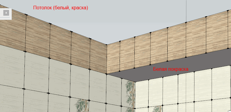

Приветствую всех!
Народ, что-то меня переклинило, в какой последовательности делать отделку такого узла (вентиляционный короб в ванне)?
Пока думаю пошпаклевать потолок, положить плитку на короб, пошпаклевать короб снизу, покрасить потолок/короб, доложить плитку. Так?

Ну да, ну да:beer:
Ну да, ну да
Там просто неудобный момент есть на углу, где заканчивается плитка и начинается покраска. Чтобы хорошо это дело выглядело нужно будет шпаклевать после укладки плитки, а красить после затирки (а то боюсь загажу потолок короба). Хотя такой порядок несколько неудобен (в котельной сделал вначале полностью потолок и покраску стен, потом плитку на полу, потом на стене - было удобно, ибо застилать/закрывать почти ничего не нужно было).

так быть может вместо покраски короба и там плиткой сделать?
Спасибо за оценку моих трудов!
Ну я там пошпаклевал уже, еще плитки не хватит и в ней придется резать большие отверстия (под вентиляцию) - не, не хочется мне там плитку делать...
Кстати еще вопрос - нужно ли вышпаклевывать нормально угол на коробе (в смысле с алюминиевым перфорированным уголком)? Ну и с точки зрения дизайна - стоит ли использовать пластиковый уголок, чтобы закрыть торец плитки, или просто закрасить его? :confused:
Пластиковый уголок в цвет - оптимальное решение))))
По поводу остального - делаете все, как задумали, а потом по "чистовому" просто немного подправляете.:beer:
Зачем там алюминиевый уголок. Плитка даст край.
Я бы пластиковый угол не делал. Прошпатлюйте по краю, выровняйте по плитке и покрасьте. Вполне выглядеть будет.
Ну я уже поставил :) Зато теперь край ровный :good:
На счет пластикового уголка еще думаю. С ним наверное получше будет.
Фото покажите???:)
Мое ИМХО - торцы любой отделки, лучше смотряться, когда есть "фасочки" ))

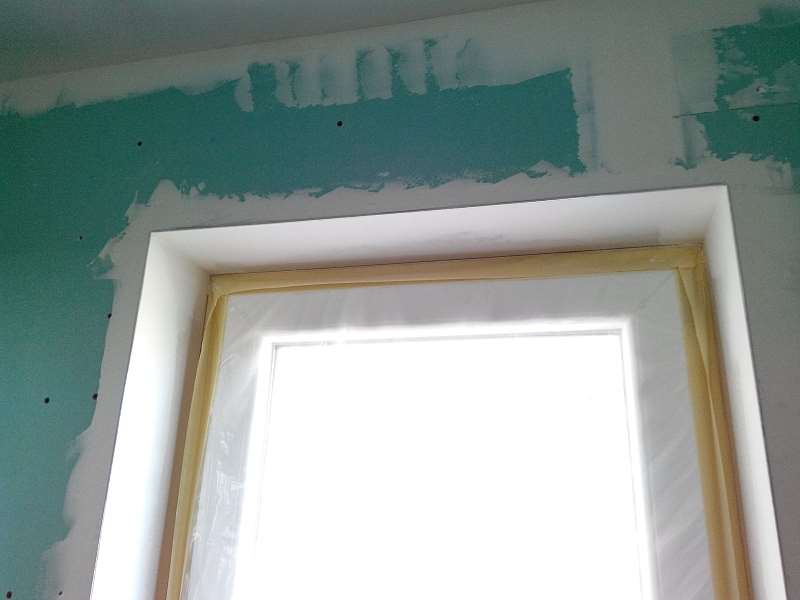

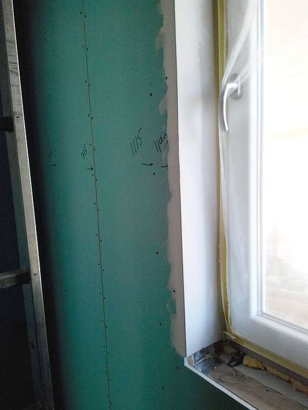

Как и обещал фото. Откосы (сразу извиняюсь за качество и ракурсы фоток - места мало, и фотографировал мобилкой):

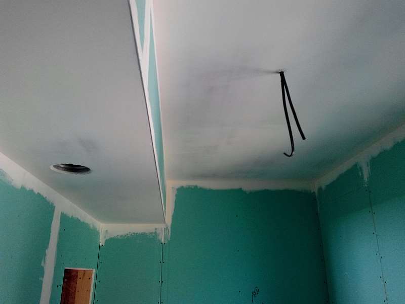

Угол короба тоже оформил уголком.
Закончил со шпаклевкой потолка и откосов, пошкурил все, вымыл, погрунтовал :)
