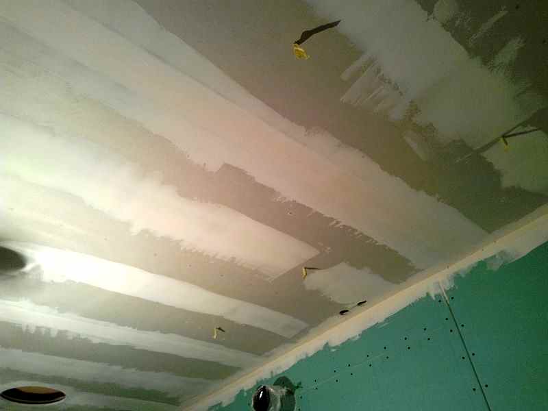

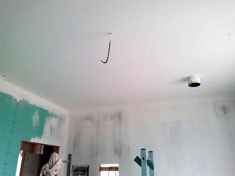

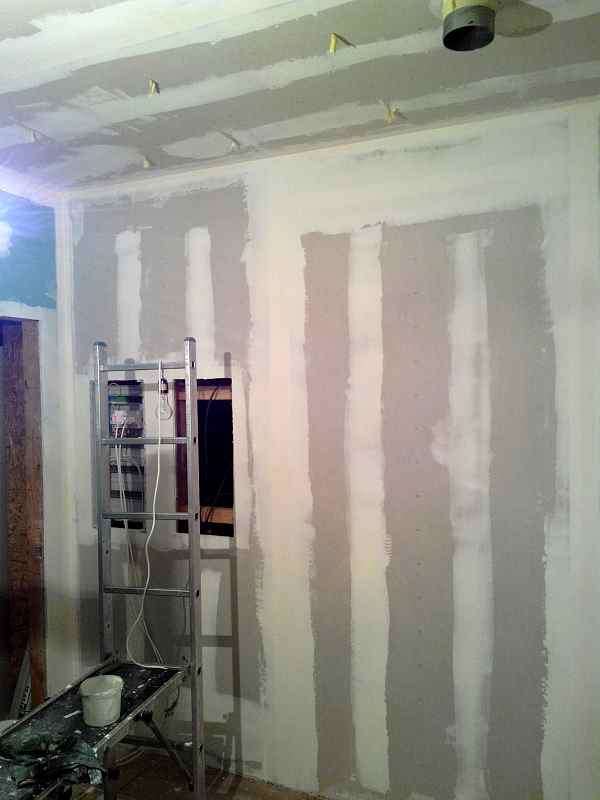

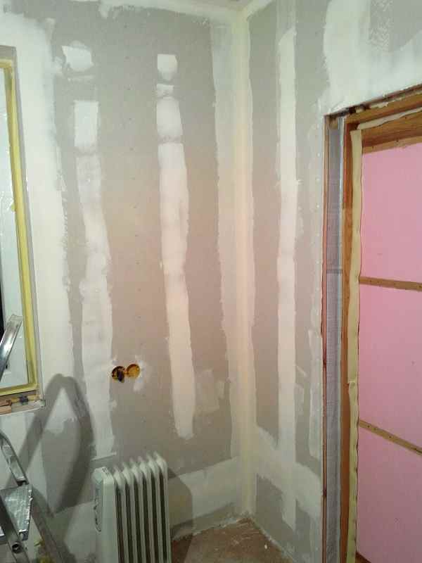

Не знаю имеют ли смысл это сейчас (наверное всетаки имеет - как минимум успокаивает), но на выходных прошпаклевал и прошкурил котельную :unknown:. Делал на американский манер (когда шпаклюются только швы и саморезы), но в итоге тремя слоями нормально прошпаклевать не вышло, поэтому бахнул четвертый. Он получился почти в сплошную (типа ихнего Skim Coat). Не знаю, что будет после покраски, но пока мне нравится :).
Есть вопрос - грунтовать под покраску лучше широкой кистью-макловицей или валиком?
Немного фоток :)
на выходных прошпаклевал и прошкурил котельную . Делал на американский манер (когда шпаклюются только швы и саморезы),
После двух слоев:
Затем начал делать третий слой и понял, что со вторым у меня вышло не очень :oops:. Пришлось немного нарушить технологию и немного шлифануть второй слой. После чего дал третий слой и посмотрев на результат бахнул четвертый. Он получился почти в сплошную.
Небольшое отступление об инструменте. Долго думал покупать нормальный широкий шпатель (а они у нас от 120грн) или взять чего-то дешевого. В итоге взял дешевый, а потом пришлось купить нормальный 35см шириной :pardon:. Им последние два слоя и доделывал. Если бы не он, то даже не знаю что вышло бы...
Потом была шлифовка и уборка :)

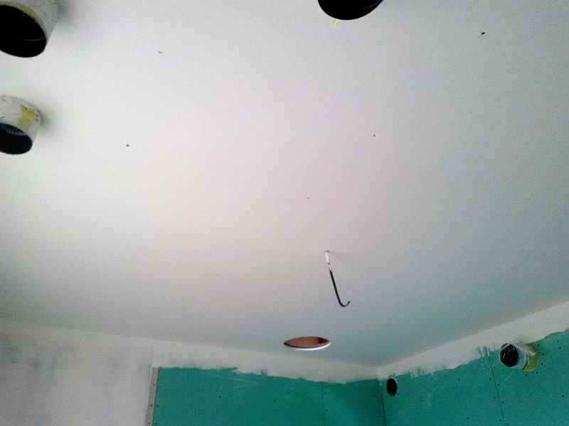

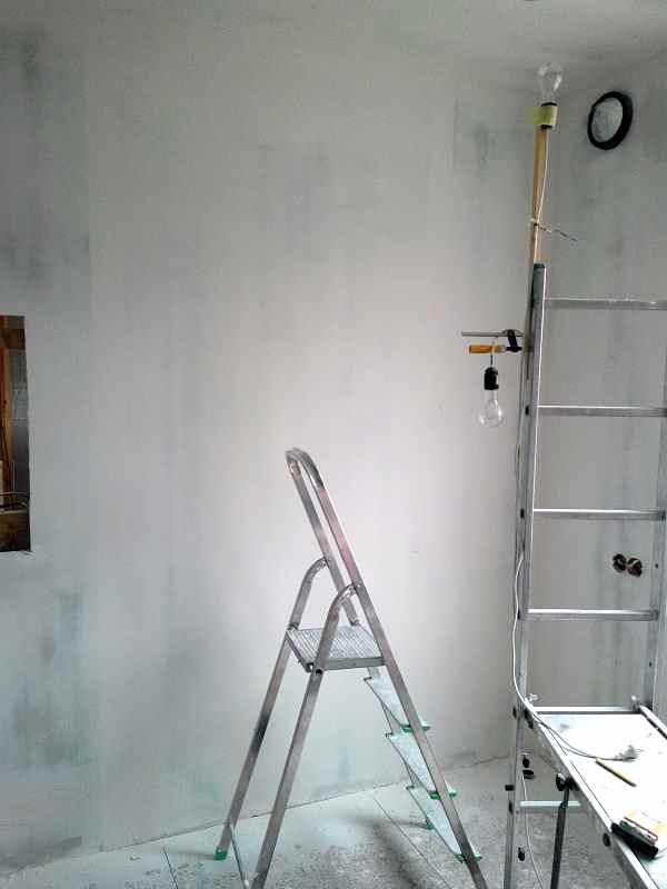

Да, шпаклевал Semin Joint Compound.

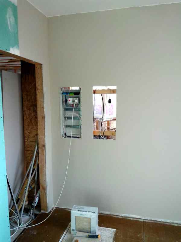

После уборки у меня опять всплыл вопрос об очередности отделочных работ. Немного поразмыслив еще и продумав как я буду стыковать разные части отделки, решил покрасить все до плитки (может я и не прав, но мне так показалось всетаки проще :oops:, кроме того это позволит мне привесить кое что из оборудования на потолок до окончания плиточных работ).
Разбодяжил грунтовку, а потом покрасил потолок. Боялся, что после покраски у меня вылезет на потолке какая-нить страшная лажа, но на удивление все было практически идеально, а краска дала нормальный результат в один слой! Кстати краска (Alpina Megamax 3) очень понравилась :good: - наносится легко с хорошей укрывистостью, скрывает некоторые мелкие дефекты.

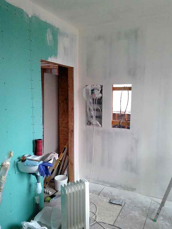

На следующий день покрасил стены. Краска та же, колеровал сам. В ходе покраски случилась лажа - заколеровал маловато краски, но заметил во время и добадяжил еще краски в момент перехода через угол (чтобы не было видно перехода). Когда докрасил самую длинную стену обнаружил некоторые косяки и прошелся сверху еще раз (по не совсем высохшей краске), после чего все стало хорошо :good:
Собственно одного слоя и здесь хватило. Да, стык стены с потолком будет закрываться багетом, так что там все будет закрыто, ну и фотки с мобилки не дают представления как оно вышло (в том числе и по цветам)...может попозже нормальным фотиком сфоткаю, ежели вдохновение посетит...

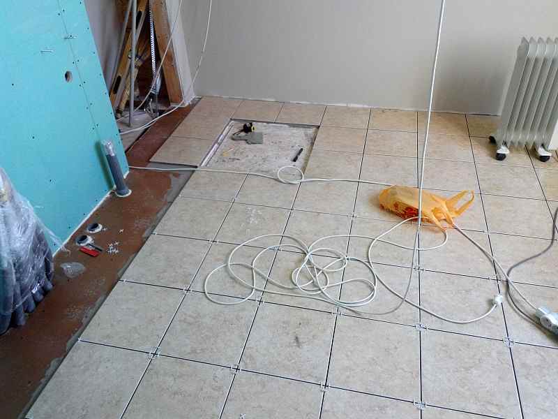

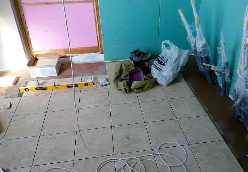

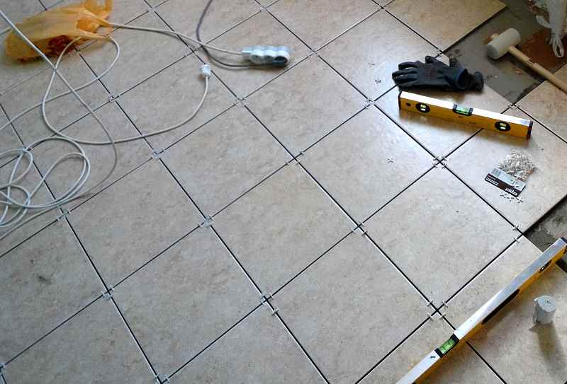

Ну а потом прогрунтовал пол и начал плитку. Грунтовка какая-то немного странная правда была, но надеюсь прогрунтовать получилось нормально... На сегодня положил почти всю целую плитку (осталось 7 шт.) и начал кусочки ложить.
Первые три ящика плитки все было просто супер, а потом пошли у плитки гулять размеры - попал ящик с плиткой меньшей почти на 0.5мм. Потом был один с нормальной, а потом опять с меньшей. При этом серии и прочее у всех одинаковые. В итоге пришлось корректировать швы и вместо 2.5мм они кое-где 2мм, а кое-где 3..3.5мм. Надеюсь заметно этого не будет...
Укладывал на клей Mapei Adesilex P9, под гребенку, мазал и плитку и пол крест на крест. Кстати открыл для себя удивительный инструмент при укладке плитки - туалетную бумагу :good:. Она намного удобнее тряпок при вытирании клея...
