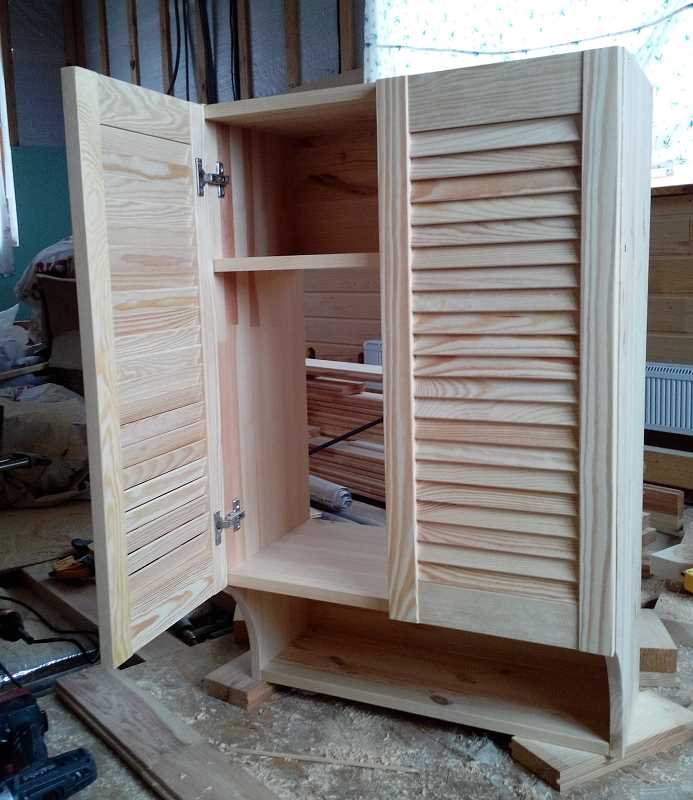

Народ, а кто мебелью занимался подскажите по петлям. А то я что-то не могу понять - приделал к дверке накладные петли. Теперь получается такая фигня - если в закрытом состоянии петлю регулирую, чтобы был минимальный зазор (между дверкой и корпусом), то она нормально не открывается (упирается в корпус). Подумал, что сделал слишком далеко отверстия под чашки в дверке (от края дверки до края отверстия около 5мм), взял доску сделал в ней по минимуму - доска открывается нормально, но ее край не совпадает с краем корпуса.
Какая-то фигня...это петли у меня такое г.., или это нормально?..
P.S. Если в закрытом состоянии между дверкой и корпусом оставить щель 3мм, то все работает нормально, но как по мне такая щель великовата...
P.P.S. Петли "мини" (чашка Ф26мм) из Эпика (написано на них Haffel - я так понимаю Китай с закосом под Германию).

Спасибо всем за советы. Разобрался :) Тут сразу много факторов сложилось :)
1. Расстояние от края дверки до чашки таки у меня вышло больше, чем надо - для этих навесов оно должно быть от 3 до 5мм
2. Сверло немного увело в сторону, в итоге "дно" от верстия оказалось еще дальше от края где-то на 1мм.
3. Данные навесы при использовании с дверками толщиной 22мм и корпуса со стенкой 18мм не могут обеспечить совпадения края дверки и края корпуса в закрытом состоянии. Корпус будет выступать на 2..3мм относительно края дверки.
Исправление было относительно несложным - подправил отверстия (наверное в следующий раз посверлю из фрезером, а не шуруповертом - так будет поточнее). Потом сострогал около 2мм с края дверки и прошлифовал обработанную часть. Теперь все собралось нормально :good:
Так что покупая фурнитуру не ленитесь заглядывать в каталог на предмет того, как она будет работать у Вас (с учетом толщины материала корпуса и дверок).

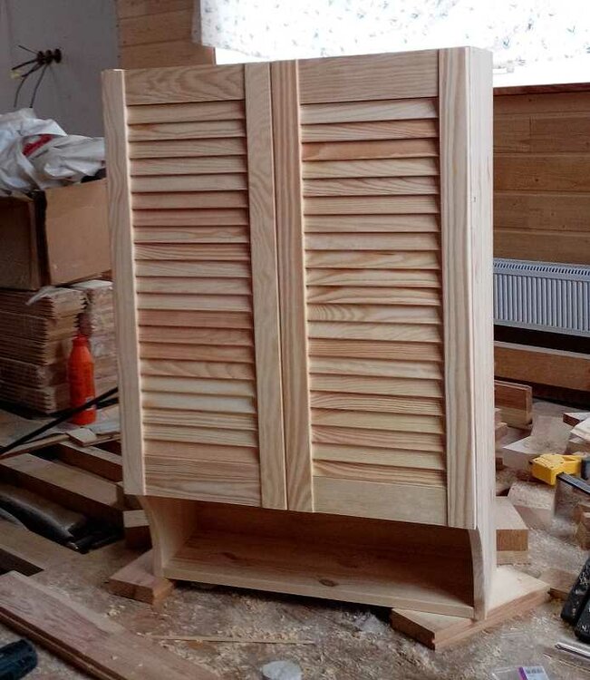

Пару слов про шкаф с которым возился. Читатели темы наверное помнят, что кроме тумбы под умывальник у меня еще был запланирован небольшой навесной шкаф для ванны. Решил его доделать, пока нюансы изготовления тумбы еще не забылись :)

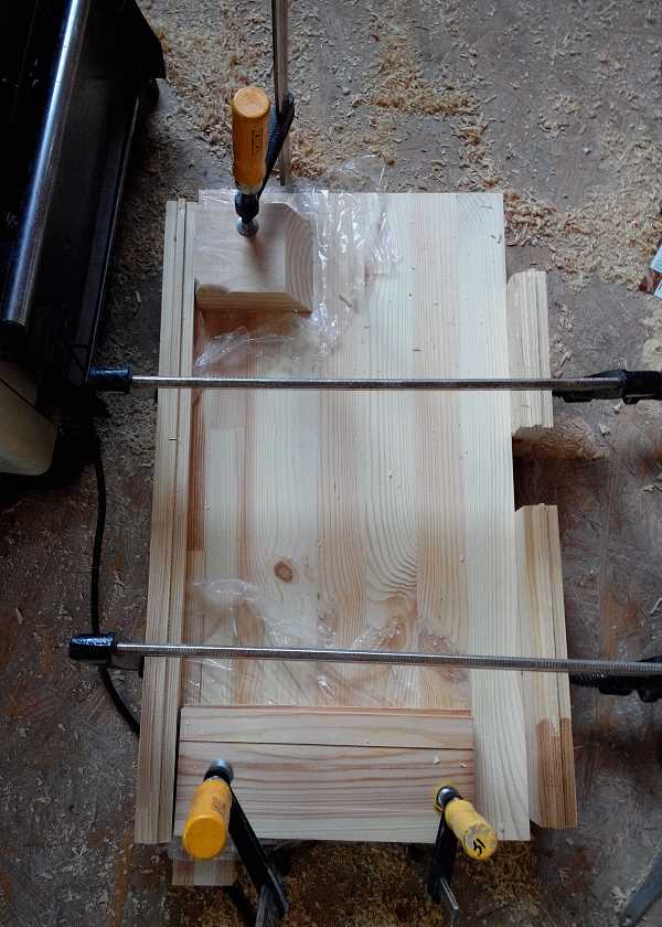

Все началось как всегда с доклейки щитов, т.к. нужных мне размеров у меня не было, пришлось часть заготовок склеить из обрезков щитов:

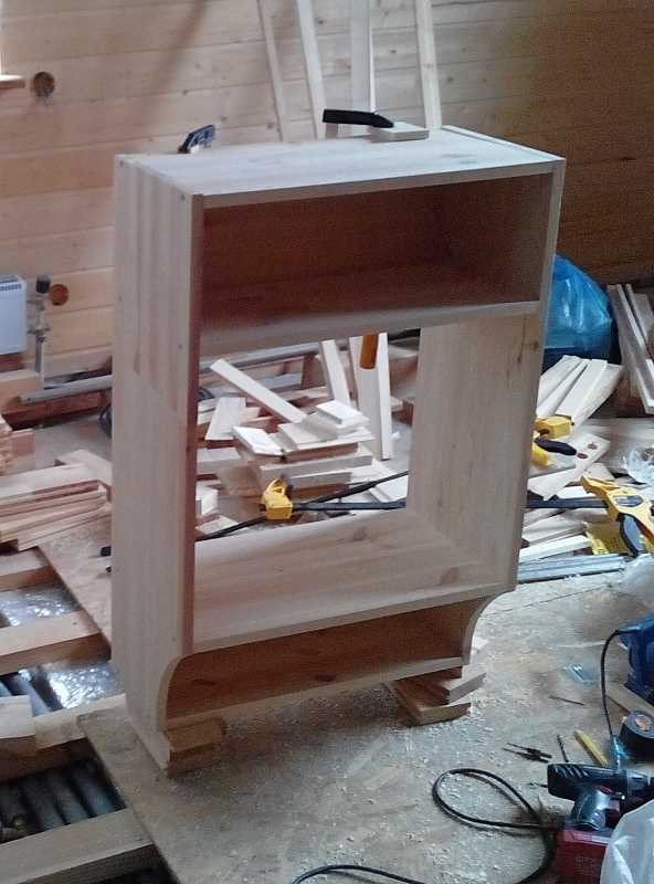

Далее все заготовки нарезал на торцовке, на боковинках сделал вырезы лобзиком. Собрал все с использованием струбцин, посверлил отверстия и скрепил корпус конфирмантами:

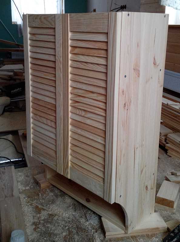

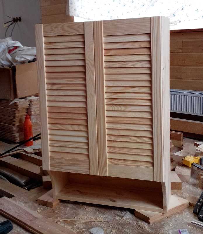

После этого началась эпопея с дверками, которая успешно закончилась сегодня :) Вот так получилось:
Осталось приделать крепления (чтобы можно было его повесить на стену), покрыть маслом, закрыть конфирманты заглушками и прикрутить ручки. :)
