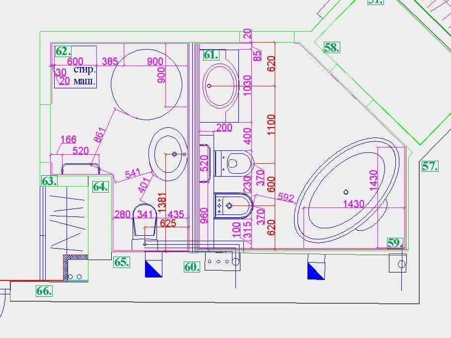

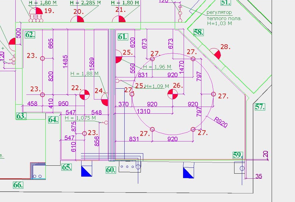

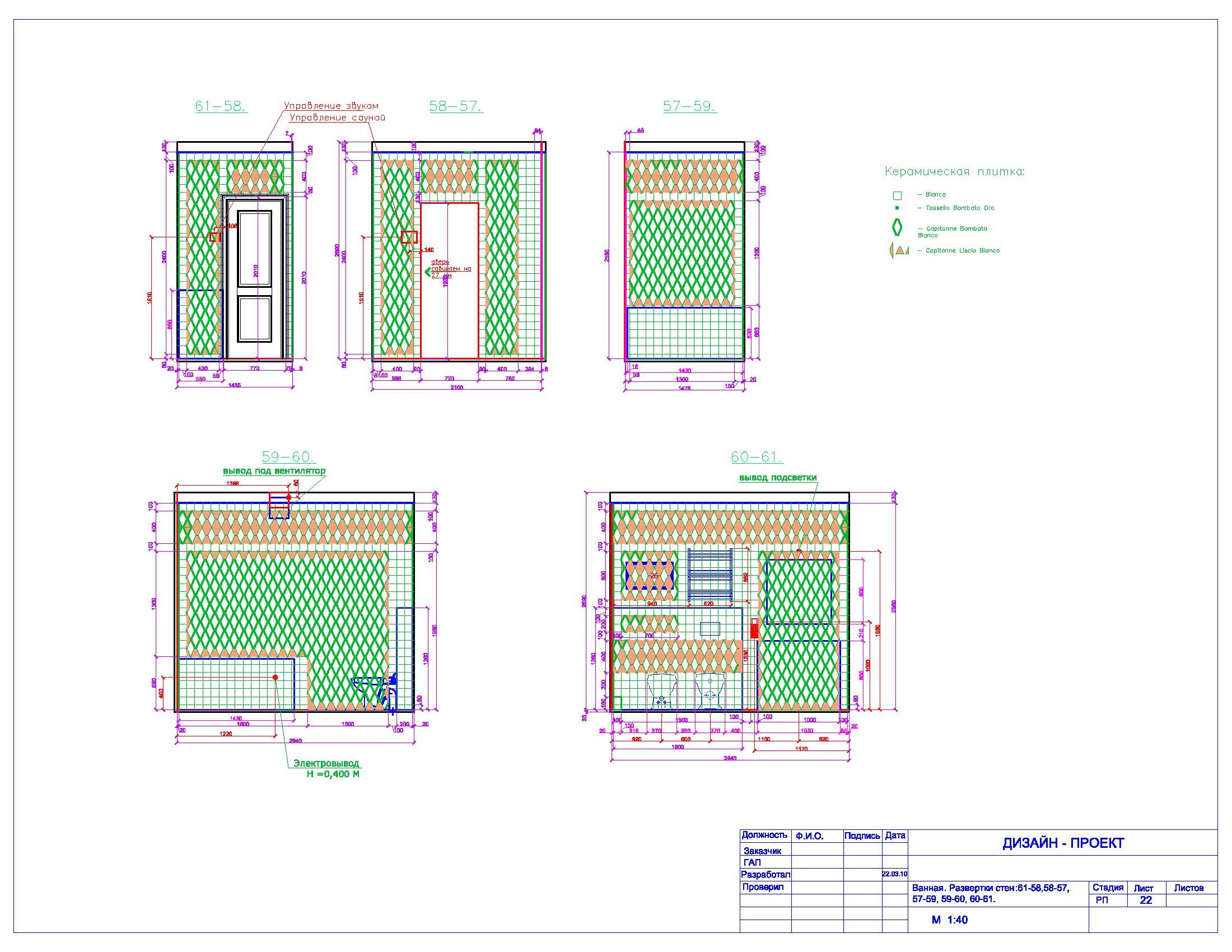

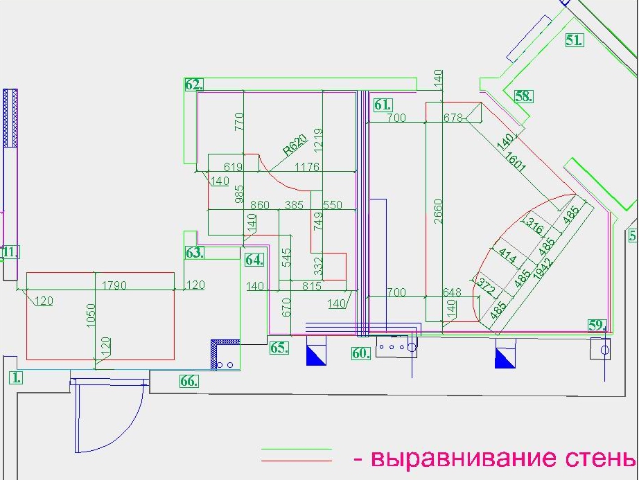

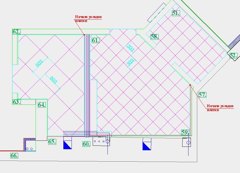

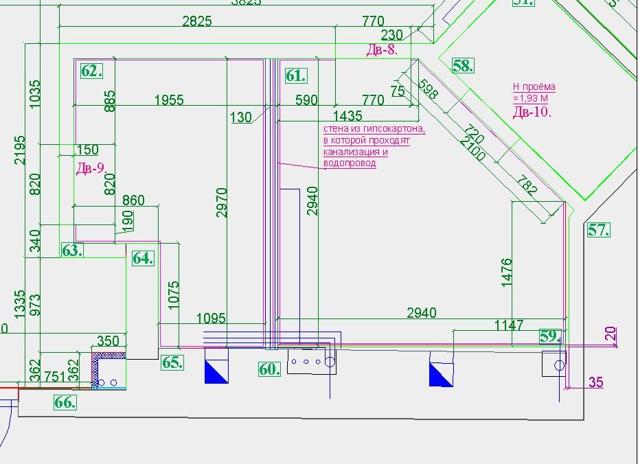

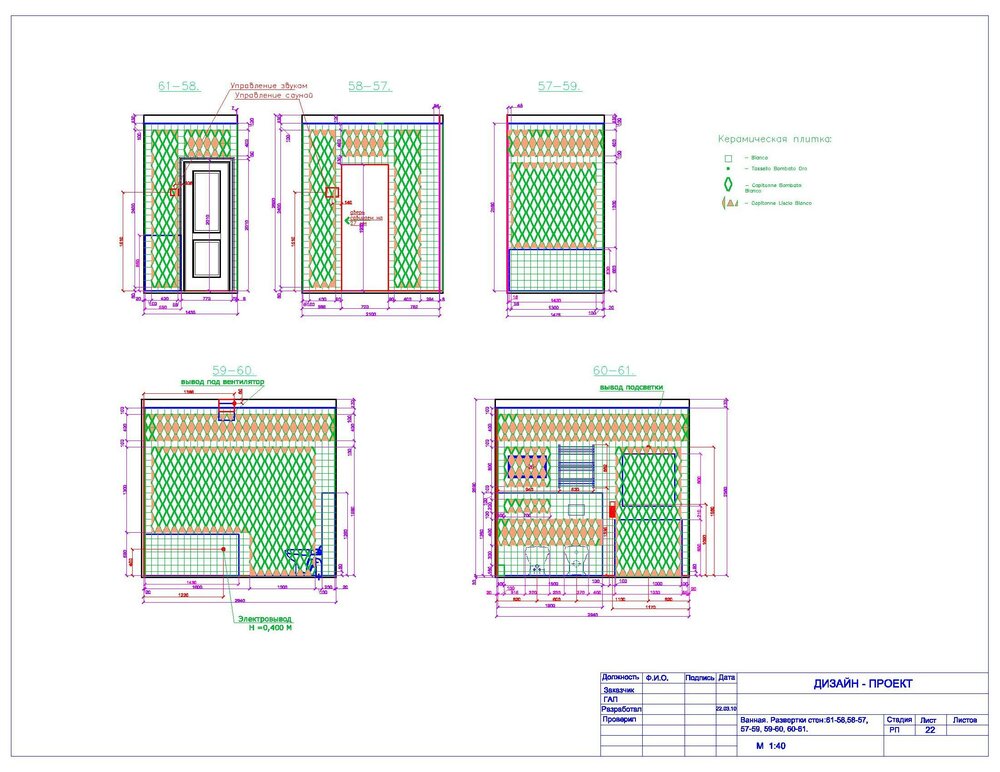

Выкладываю развертки санузла, активно нелюбимого Архитектором(комплексы?). Лист РОЗЕТКИ опускаю.
Петрачерс- это так называемая "архитектурная" плитка, к которой прилагается инструкция с пояснениями фабрики КАК ЕЕ РАСКЛАДЫВАТЬ. Фокус в том , что швы квадратной плитки и ромбиков сходятся только по 5, 7 и 13 рядам (и кратным им) квадратиков. Опытные прорабы без чертежей класть эту плитку отказываются (опыт отдирания плитки от стены запоминается:rolleyes:). По моему опыту, ее нужно разложить сначала на полу, а потом аккуратно переносить раскладку на стену. Еще есть секрет: ромбики укладываются без шва, а квадратики под 1,5 мм. крестик. Все примыкания приборов должны быть на ровную поверхность (на квадратик), и, конечно, приборы отцентрованы.И будет Вам счастье с этой плиткой.
Соответственно, для заказа нужно посчитать количество всех элементов(ромбики, половинки и т.д.) и округлить на ящики.Плоские элементы выделены цветом. Пол родной (белый) заказчика категорически не устроил из-за непрактичности, выбирали из другой коллекции. По планировке стояла задача поставить минимальную сауну(необходимо минимально 2м по длине), в маштабах квартиры счет шел на сантиметры. Отдельная благодарность за профессионализм строителям, фирма ОЙДОС.

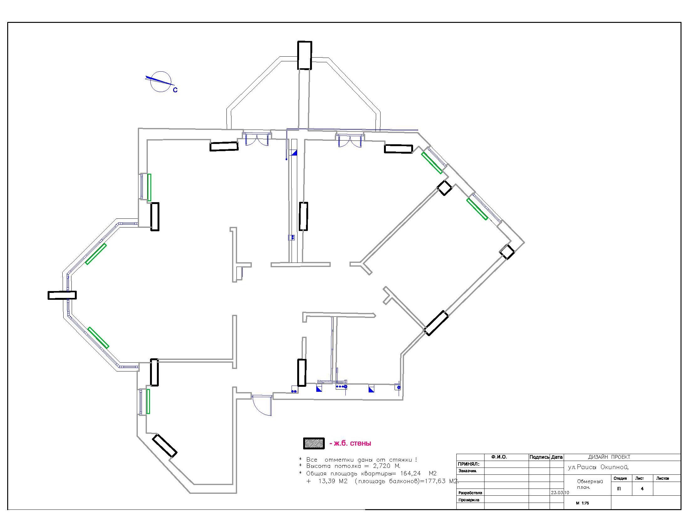

Теперь вопрос Архитектору с опытом проектирования жилых комнат с 5 и больше углами.
(смотрите 1 картинку-Ваш проект) Работа с пространством состоит в борьбе с 4мя углами помещения? ОБЪЯСНИТЕ, зачем проектировать многоугольные комнаты?
Планировка жилья - вопрос насущный и Вам, видимо, знакомый.

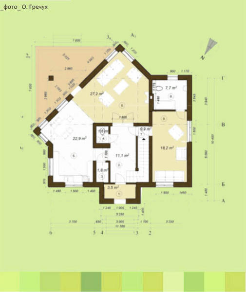

2я картинка - планировка от Житлобуда столь нелюбимого Вами нашего "черного" проекта. Может, разъясните задумку архитектора, а то мы втыкали с моим наомовским декораторским и т.д(в студии дипломированные архитектор. диплом НАОМА, дизайнеры, диплом Бойчука) нашего опыта нехватат!!!
