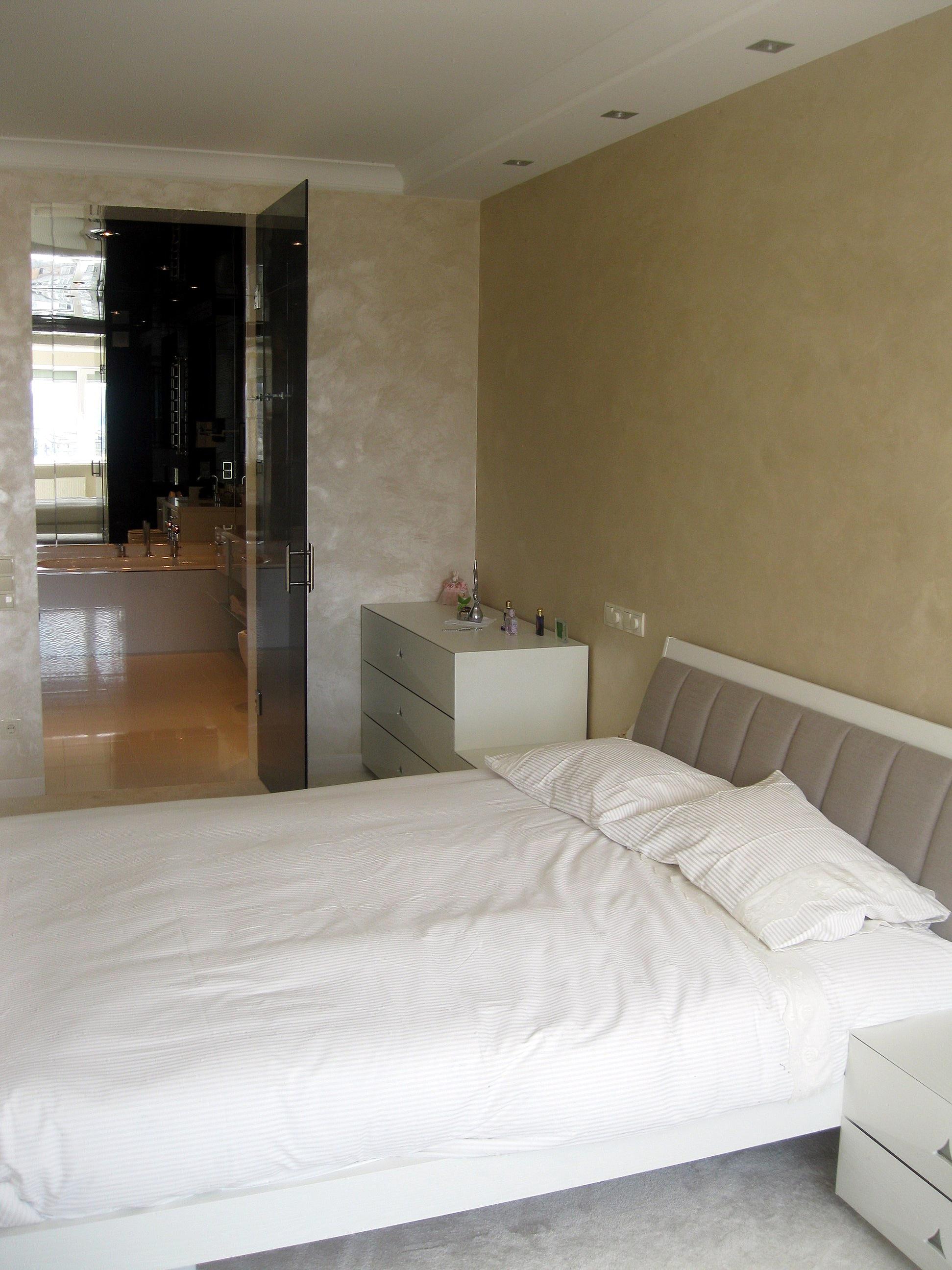

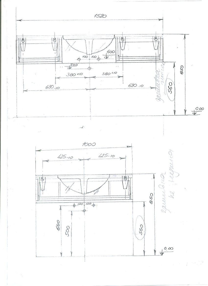

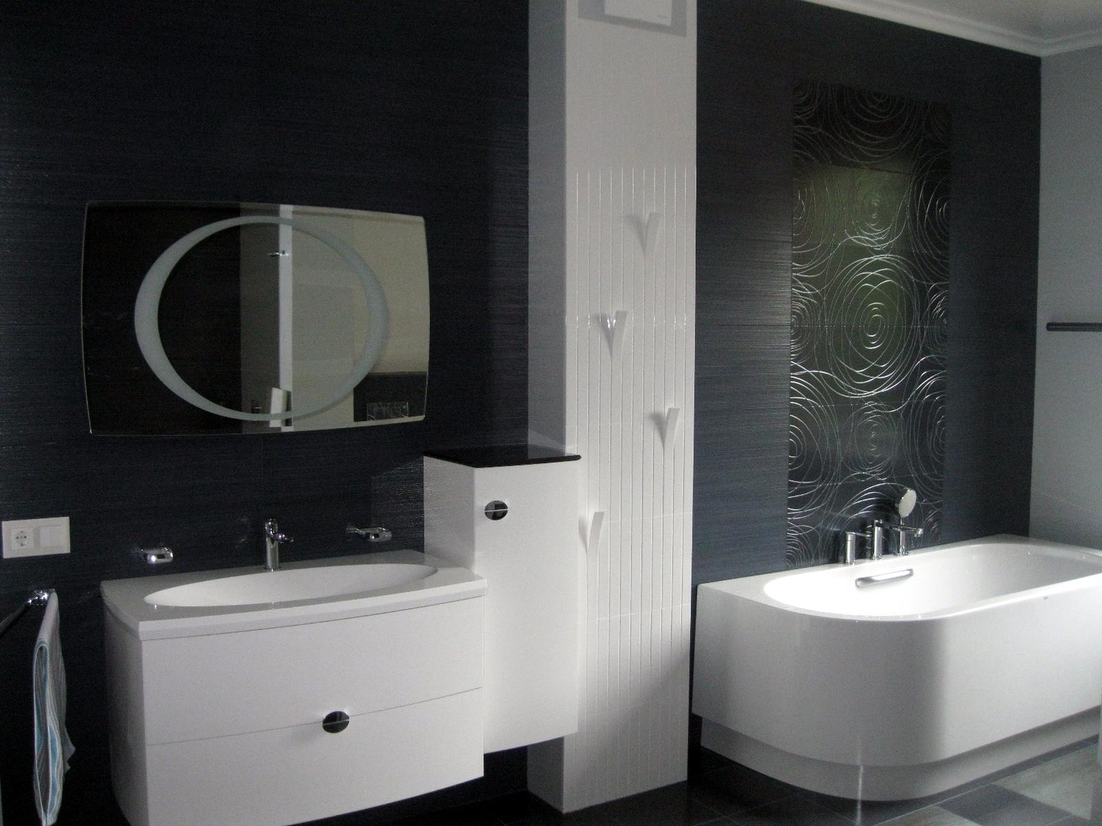

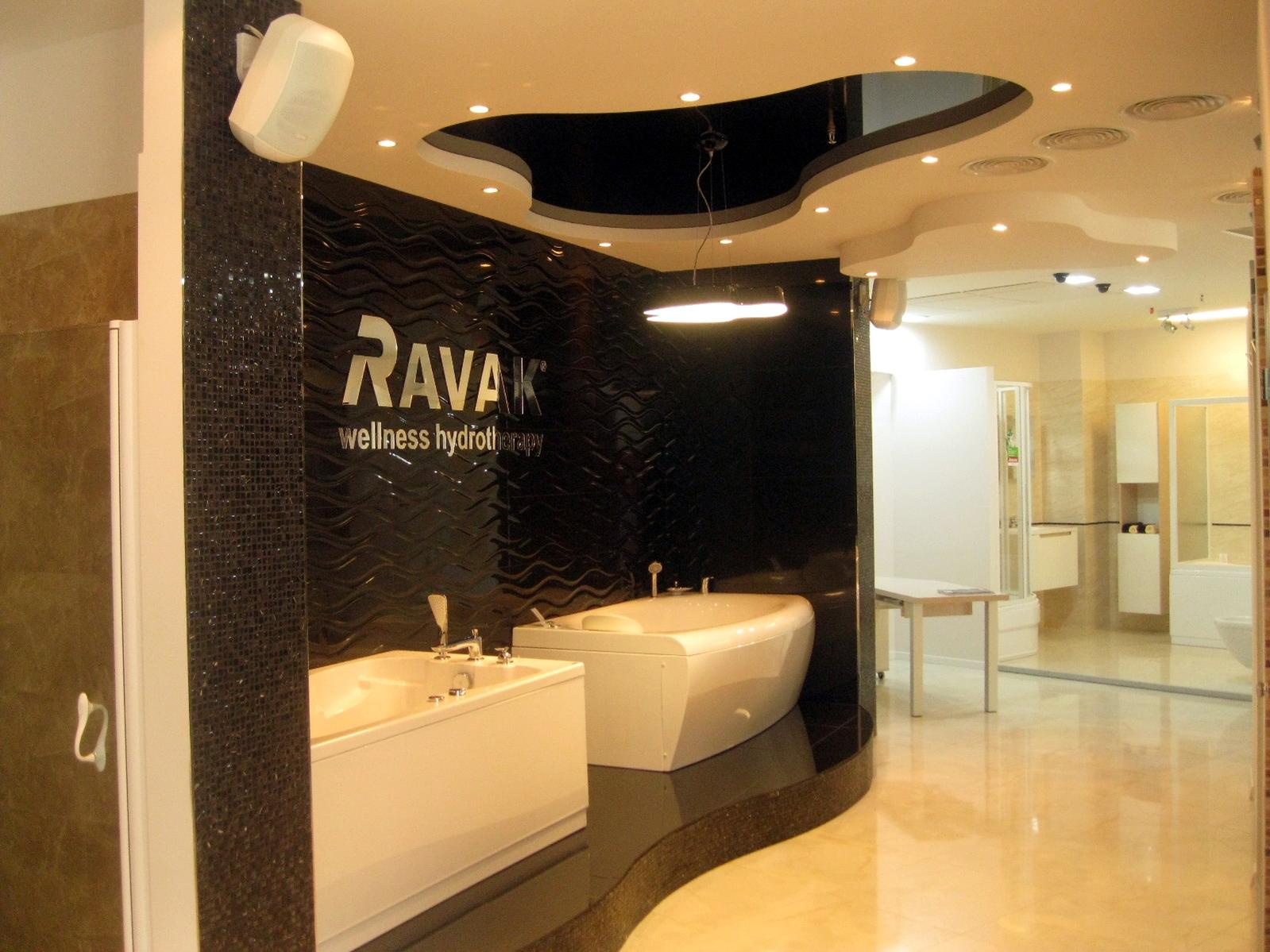

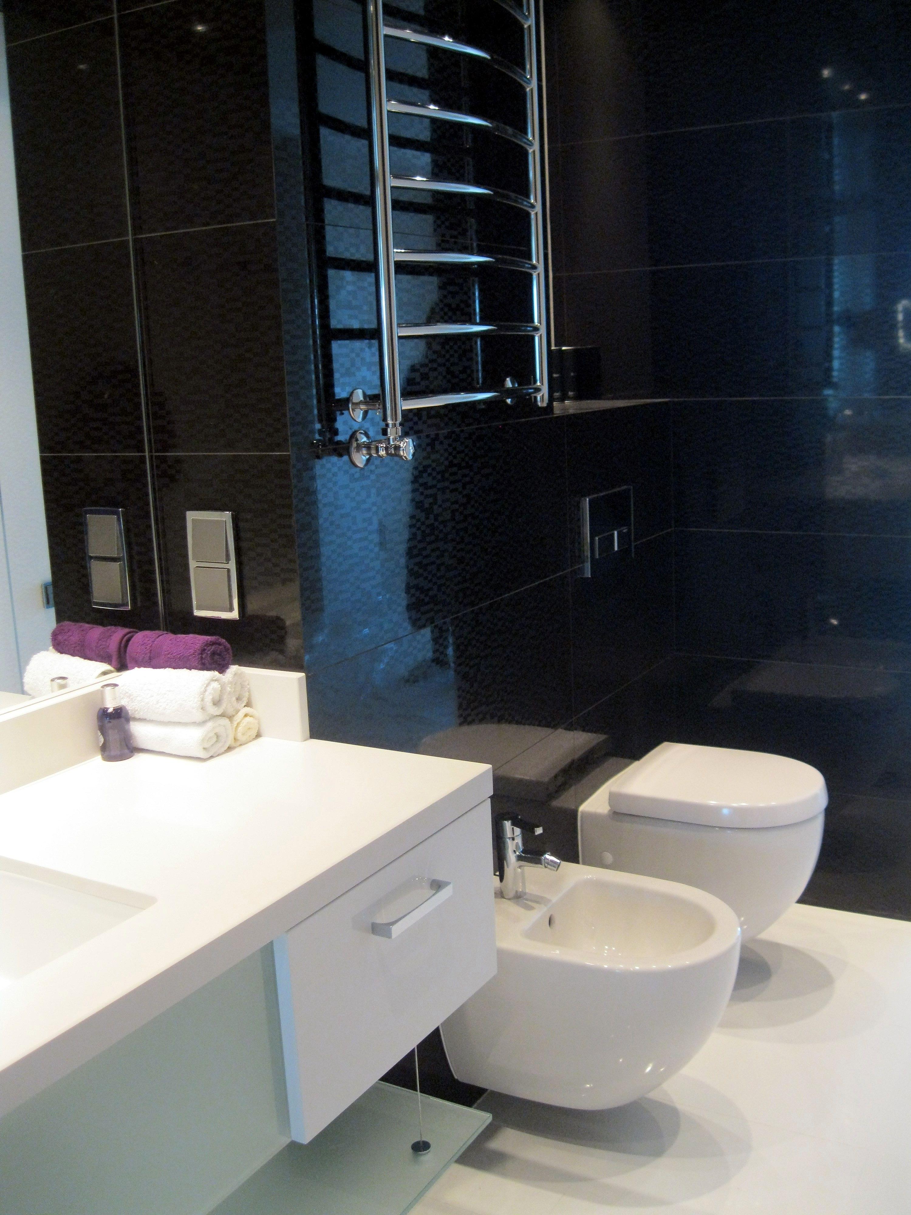

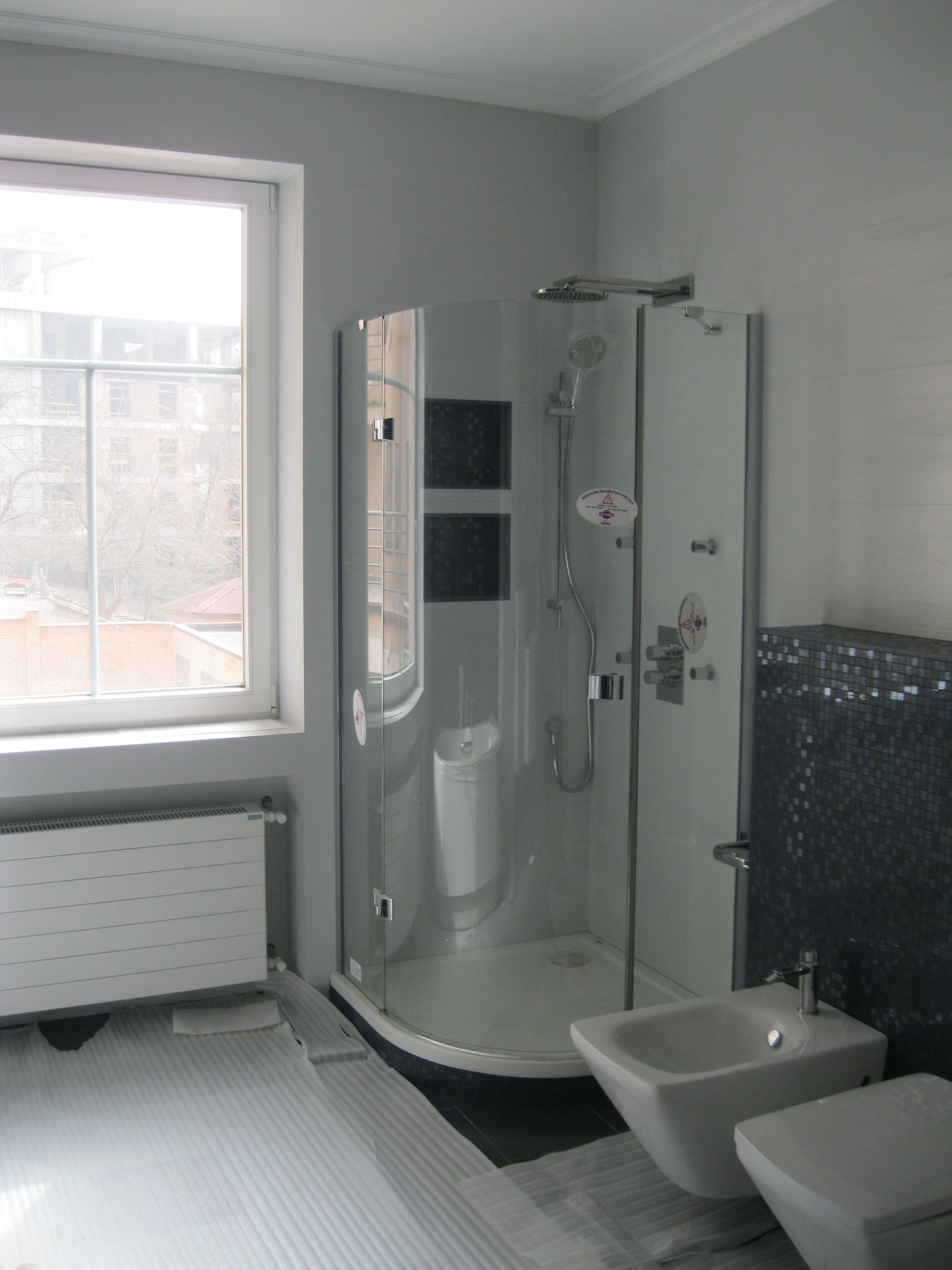

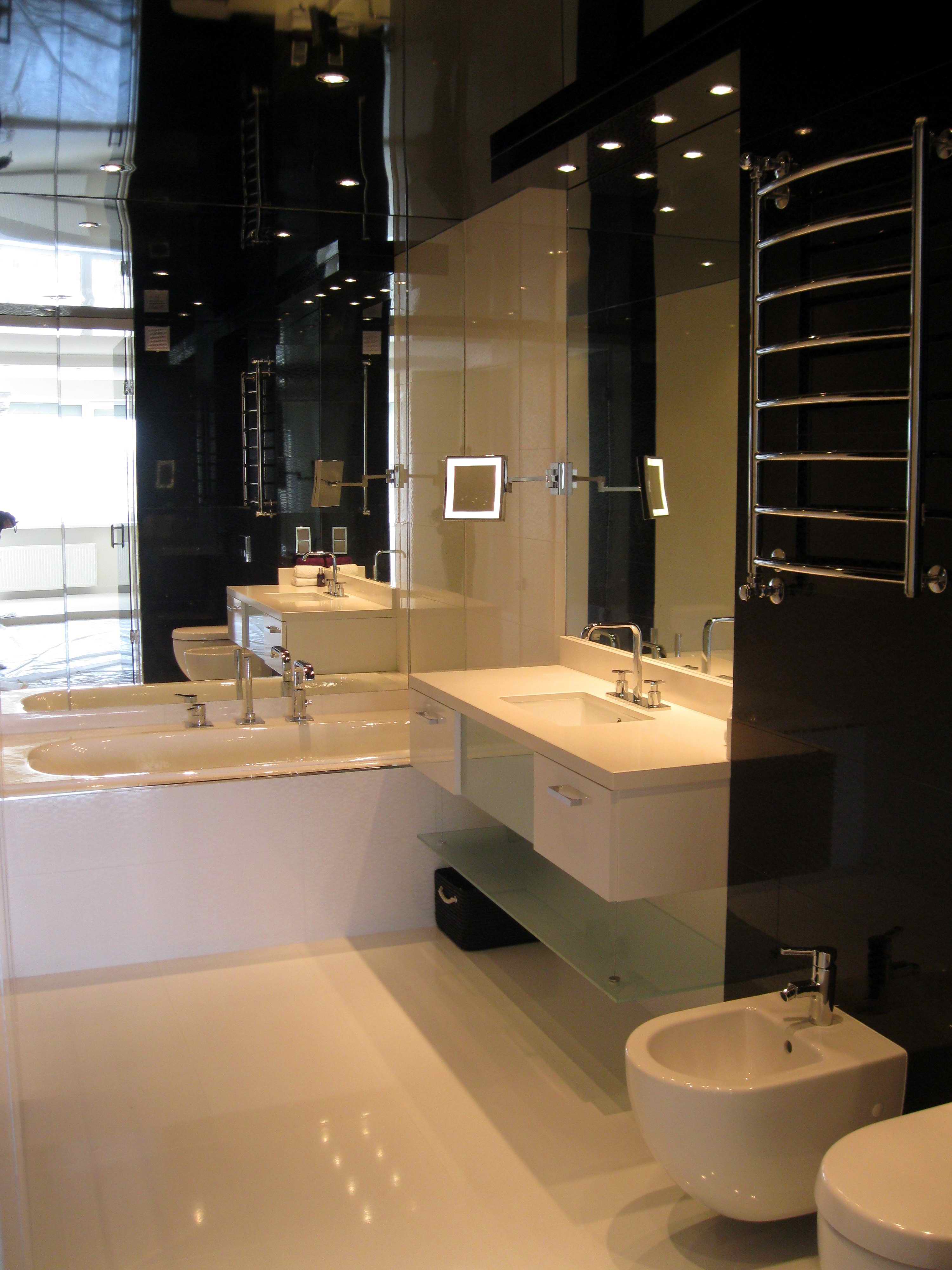

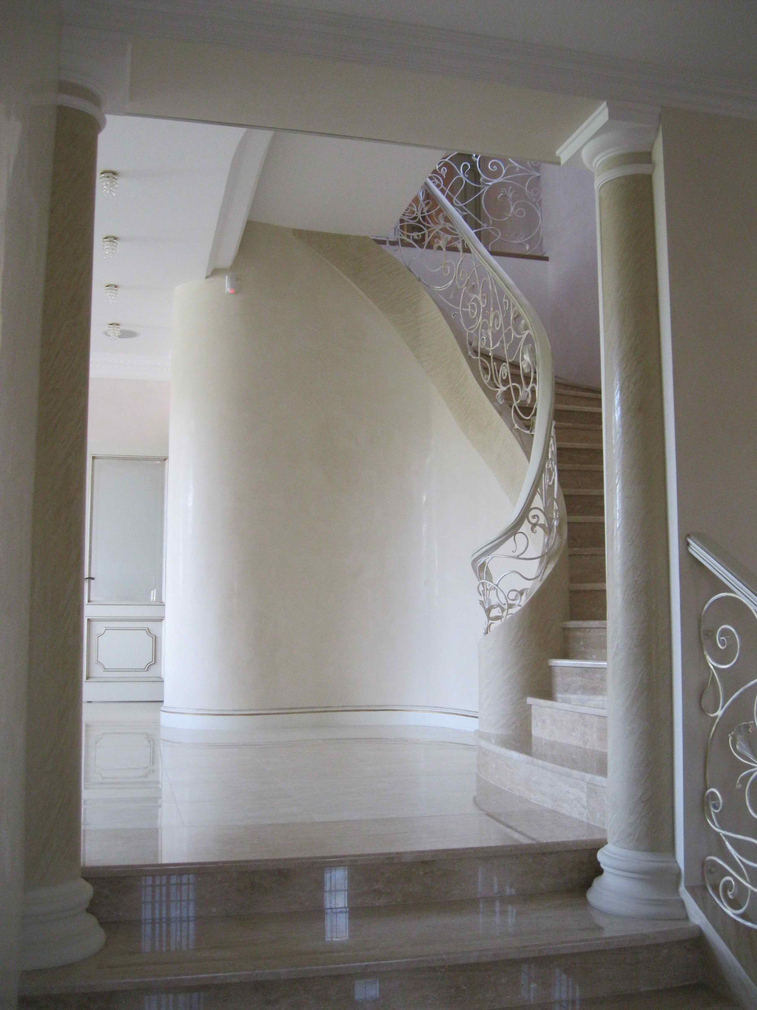

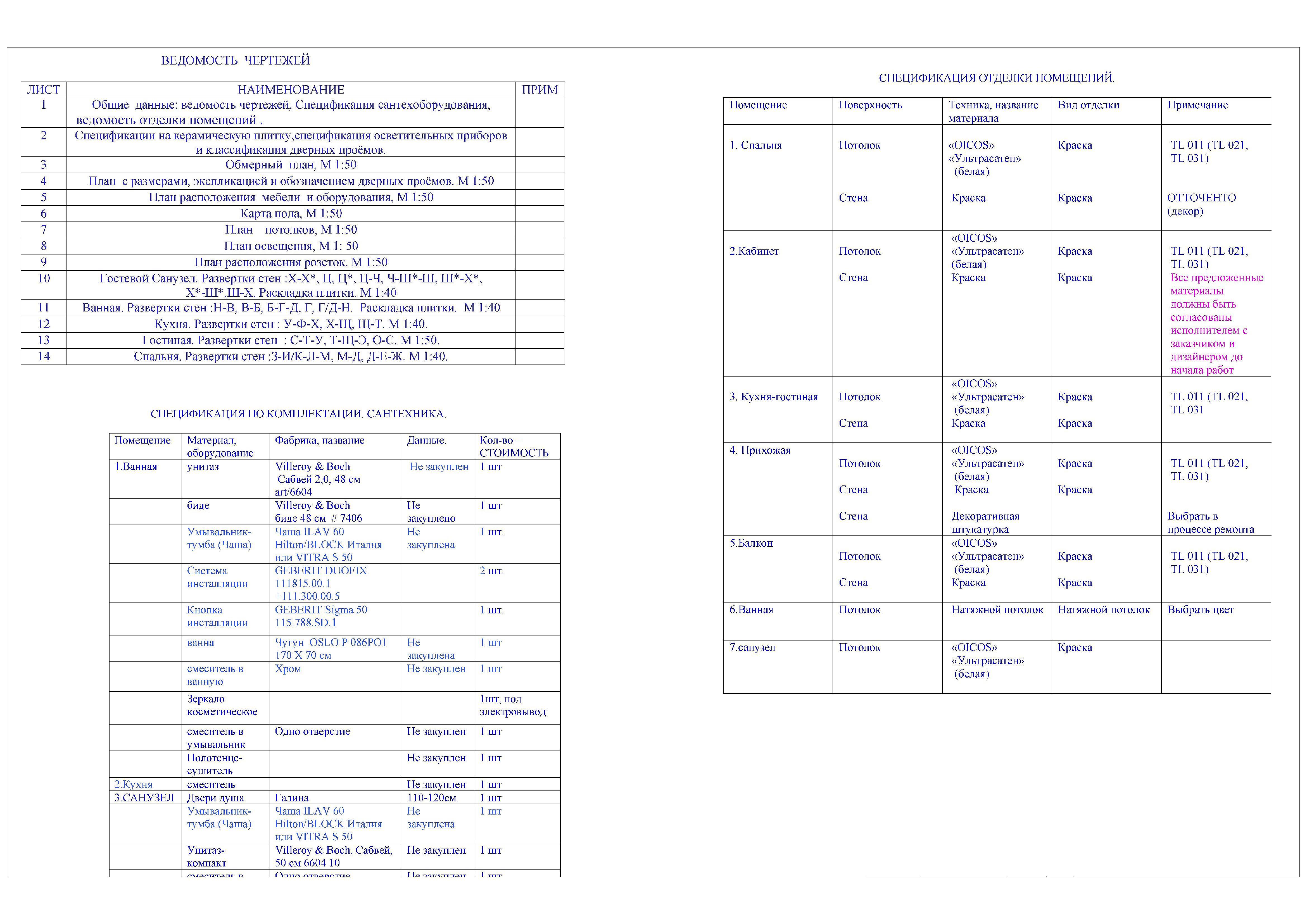

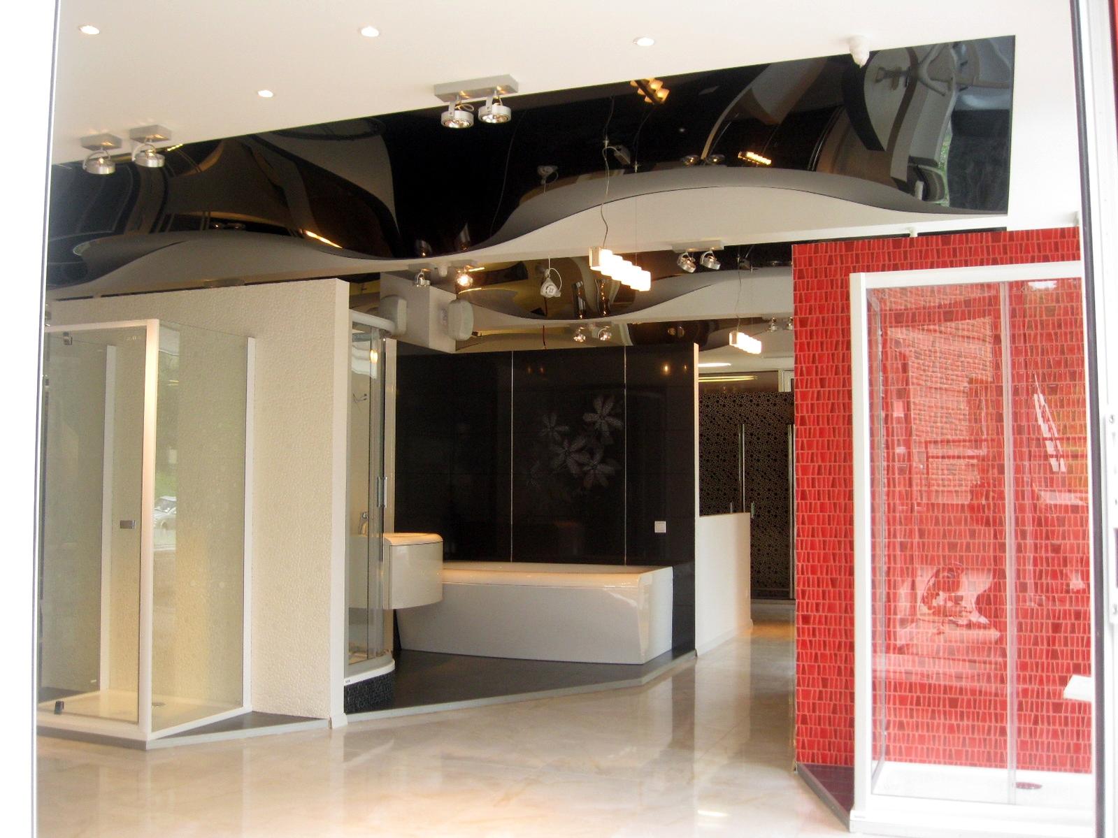

Фото №1,2,3,4,5.6
Снимаю шляпу, стаю на колени и каюсь. Я вижу первую развертку за год, где указана межосевуха в биде. ... Вы - таки годный дизайнер :).
:fool:%):D:D:D:D:D:D:D
.....вижу первую развертку за год....
Хотя бы так - просто есть мелочные вопросы к развёртке... не существенные...
Фото №1,2,3,4,5.6
Тут с Надеждой нельзя не согласиться. Даже интерьер недорого санузла нельзя сделать без разверток стен, раскладки плитки и точных характеристик выводов сантехприборов. Но для этого дизайнер должен разбираться не только в шаге направляющих под гипсокартон, правилах укладки электропроводки, последовательности подключения сантехприборов к канализационной и водопроводной сети, незабыть про ревизионные отверстия и лючки и прочистки, дабы из стильной ванны за 10 000 евро не полезла какашка из сифона (это и на случай ванны за 2000 грн тоже распростаняется - воняет одинаково).
