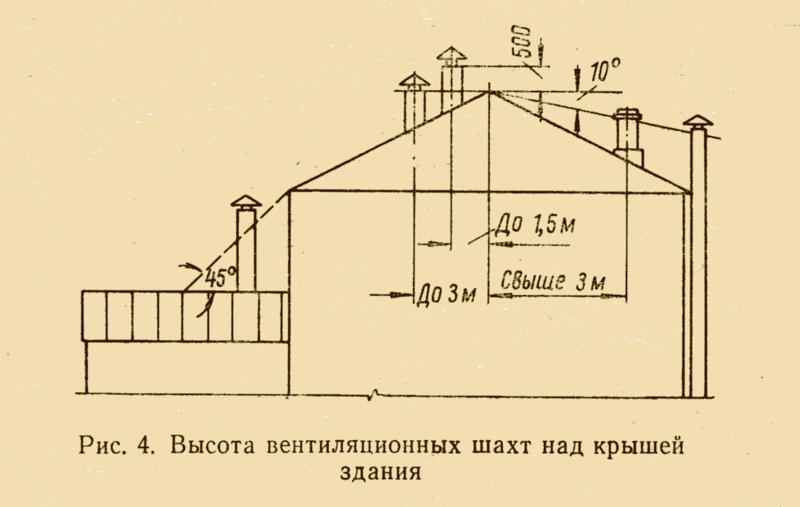

Подскажите, пожалуйста, корректно ли на рисунке 1 указана эффективная высота дымохода. И правильно ли я понимаю, то, что я выделил красным на рисунке 2 в эффективную высоту дымохода не входит?
Касаемо эффективной высоты - все сказано четко, ( с юридической точки зрения) :D но та часть, от входа в дымоход и до забора воздуха в топку также входит в высоту дымохода, правда уже не в совсем эффективную. :) Повороты/колена, наклонные участки снижают тягу, это бесспорно, но закон гравитации отменить трудно. :beer:
Нахлобучка на окончании дымохода (на малюнке) не есть хорошо и правильно. Это нововведения продавцов, которые СНиПы в глаза не видели.
