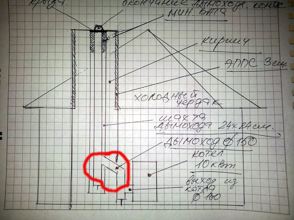

Перечитал инструкцию к своему котлу. Нет никаких конкретных рекомендаций по дымоходу, так, общие слова. Первое, что сказано, - эффективная высота дымохода не менее 4 м. Второе, для твердотопливных котлов дымоходы должны быть сечением 16х16 см, для Польши как минимум 14х14 см. Кирпичные дымоходы могут быть использованы. Либо гильзовка. И утепление, естественно. О стабилизаторе или шибере вообще ни слова. Может, все таки дымохода д.150 не достаточно?
Дайте, пожалуйста, кто может, ссылку на инструкцию к другим пелетникам. Почитать рекомендации по стабилизатору тяги. Почитал тему про него тут и на российском форуме. Вещь, наверняка, полезная. Сейчас пойду искать человека, который их в Украине покупал...
По поводу установки шибера у меня есть определенные сомнения. Почитал про него. Им, как я понял, вручную регулируют тягу, добиваясь чистого и максимально эффективного горения. Однако у моего котла закрытая камера, наблюдать за горением, как в камине, например, или в других котлах с окошком нет возможности. Как же пользоваться шибером? Вслепую? Кстати, наш авторитетный форумчанин, который специализируется на дымоходах, монтировал нам каминную топку Nordpeis. Воздух в нее подается напрямую с улицы по специальному каналу. Подача воздуха регулиется в самой топке. Так вот он (форумчанин) не установил шибер. Сказал, что для топок такой конструкции шибер не нужен. Горение регулируется именно воздушной заслонкой. Камин работает отлично.

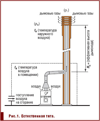

Да. Подскажите, пожалуйста, корректно ли на рисунке 1 указана эффективная высота дымохода. И правильно ли я понимаю, то, что я выделил красным на рисунке 2 в эффективную высоту дымохода не входит?
Спасибо.
