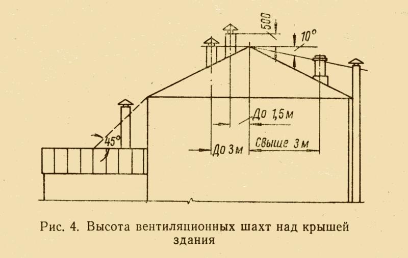

loony Опубліковано: 29 березня 2013 Поділитись Опубліковано: 29 березня 2013 я бы на 1 метер выше конька поднял.... но нада понимать как вы его потом чистить будите.... Посилання на коментар Поділитися на інших сайтах More sharing options...

SON Опубліковано: 30 березня 2013 Поділитись Опубліковано: 30 березня 2013 По поводу паровозов и их дифлеторов на крыше,я думаю это установленно для усиления тяги во время движении вагона при имеющимся коротком дымоходе. :Bravo: Очень правильно думаете. Любой дефлектор на оголовке дымохода усиливает тягу когда есть ветер, в остальных случаях он является препятствием для дымовых газов. На ж/д вагонах он себя оправдывает, там по другому не получается. :D В доме от него больше проблем чем толку, особенно в разе возгораемой кровли. Мои резкие высказывания по поводу мозгов ни в коей мере к Вам не относятся, это к архитекторам и проектантам, которые не задумываясь рисуют чего попало, причем без злого умысла, шоб потом человек всю жизнь мучился. Но если обидел, приношу извинения. Да и с низа не чё не понятно с высотой дымохода по отношению к коньку.Но я уже знаю,что около двух метров он не дотягивает по высоте до конька,при его растоянии равных 3-м метрам от центра конька до дымохода. Тут все просто. Может и видели. 1 Посилання на коментар Поділитися на інших сайтах More sharing options...
Oleg9293 Опубліковано: 30 березня 2013 Поділитись Опубліковано: 30 березня 2013 Спасибо!Крыша не из возгораемых материалов.Те ж дымоходы которые по 50-т лет стоят и всё у них нормально с тягой-это как бы стационарный дымоход и в нутри дома находится и чаще всего их устанавливают если не по центру дымохода,то практически рядом с коньком,а у меня тт котёл и дымоход стал не плановым т.к думал отопить 240кв/м эл.котлом Галан-25квт.И через месяс я был очень тронут его"экономичной работай" вобщем он отработал сезон и после этогр был установлен тт котёл и дымоход сенгвич идущий по улице.У меня дом как бы находится на возвышености и если ветер с одой стороны,то получаются завихренья от которых и спасал меня грибок,а мне на тот момент казалось,что он мешает.Но когда ветер с другой стороны дома то выход дымогазов просто срезает и котёл начинает попыхивать дымком если дымоход хоть чуть-чуть подзабился сажей на поворотных коленах.Так как ревизию мне удосужились установить в котельной,а не на улице.Кароче безграмотно смантажили,а я тогда был полный ноль в этом деле.Я и не видел как уголь даже горит.Вобщем и получается,что дом на возвышенности и постоянно ветер с этими переменами пагоды.Просто когда стоял грибок то дымоход был засмолён только последние пол метра.Как его сняли пришёл сразу готлык двум последним метровым секциям.В смысле их просто кусками до ржавчины разъело кислотой.Вот я и думаю,что этот дифлектор в моём случае будет болие актуальней.Ну не менять же каждый сезон по две верхние секции дымохода.Вот така у меня сетуация болезнинная с дымоходом сложилась.Летом его буду полностью демантировать и сиборать без лишних поваротов в которых скапливается сажа.Вобщем в нём куча болячек) Посилання на коментар Поділитися на інших сайтах More sharing options...
