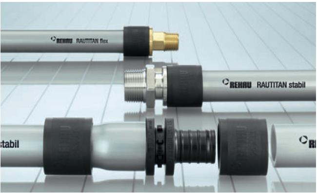

Igor_M Опубліковано: 2 квітня 2012 Автор Поділитись Опубліковано: 2 квітня 2012 Увеличенное количество стыков. Ну если сравнивать с наиболее распространенной "тройниковой" системой двухтрубки, то тут количество стыков не больше... Вот нигде что-то не найду информации по внутренним диаметрам фитингов. Где-то читал, что фитинги рехау практически не уменьшают прохрдное сечение (типа труба расширяется в месте присоединения и ...)... В каталоге рехау ((ссылка устарела)) написано, что "Большой внутренний диаметр придает фитингу оптимальные гидравлические характеристики.". А какой он именно - этот диаметр? Допустим для фитинга (уголка) 25-го какой внутренний? Посилання на коментар Поділитися на інших сайтах More sharing options...
Korni Опубліковано: 2 квітня 2012 Поділитись Опубліковано: 2 квітня 2012 Где-то читал, что фитинги рехау практически не уменьшают прохрдное сечение (типа труба расширяется в месте присоединения и ...) Видео наглядное: Тест REHAU на заужение 1 Посилання на коментар Поділитися на інших сайтах More sharing options...
Interso Опубліковано: 2 квітня 2012 Поділитись Опубліковано: 2 квітня 2012 Имеет ли право на жизнь такая самодельная гребенка? Какие недостатки описанной "самодеятельности"? Да имеет, но в любом случае перед тем как такое делать вам надо просчитать какая будет нагрузка на коллектор. может быть а оно так и будет что вам надо делать коллектор из 32х тройников так как из 25х может быть мало. По виду они будут неочень да и растояние между выводами будет очень большое из за специфики соединения натяжных гильз, невозможно сделать тройник от тройника в плотную. Из полипропилена сможете сделать более компактно и дешевле. Но зачем заморачиватся посмотрите на других производителей коллекторов где может быть дешевле и лучше.К примеру вот такой один дюйм на пять выводов под евроконус R553SY045. Стоимость этого коллектора 55евро, и качество на высшем уровне VIP. Посилання на коментар Поділитися на інших сайтах More sharing options...
naupv Опубліковано: 2 квітня 2012 Поділитись Опубліковано: 2 квітня 2012 Видео наглядное: Тест REHAU на заужение Не нужно верить всему, что рекламируют, Рехау тоже не исключение. Они красиво преподнесли, что радиальный пресс отстой. Лучше бы конкретно, например, с Упонором соревнования устроили, а то....просто радиальный пресс и РЕХАУ. Посилання на коментар Поділитися на інших сайтах More sharing options...
Korni Опубліковано: 2 квітня 2012 Поділитись Опубліковано: 2 квітня 2012 Не нужно верить всему, что рекламируют Сбегать в гараж диаметры фитингов сфотать? У аксиала больше. Мне на радиальных резинки не нравятся. Добавлено через 2 минуты с Упонором соревнования устроили уже давно устроили.... и проигрывает упонор (у меня дома ТП из него, кстати).... не по технике проигрывает упонор - по системности продвижения продукта. Рехау-pex, кстати, ушло с рынка США. Посилання на коментар Поділитися на інших сайтах More sharing options...

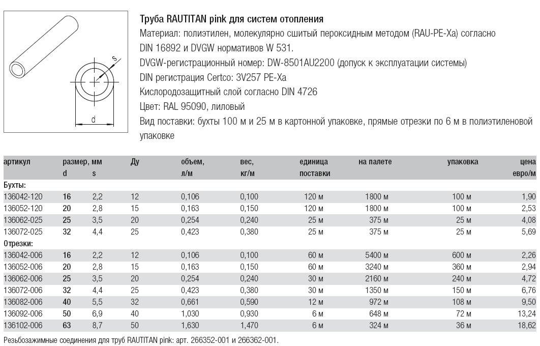

naupv Опубліковано: 2 квітня 2012 Поділитись Опубліковано: 2 квітня 2012 Сбегать в гараж диаметры фитингов сфотать? У аксиала больше. Мне на радиальных резинки не нравятся. Конечно сбегать и штангелем померить. Только для начала немного посчитаем: Раутитан 25мм толщина стенки 3,5мм Упонор 25мм толщина стенки 3мм соотв-нно, у какого фитинга большее внутреннее сечение? Посилання на коментар Поділитися на інших сайтах More sharing options...
Interso Опубліковано: 2 квітня 2012 Поділитись Опубліковано: 2 квітня 2012 [ Тест REHAU на заужение Не нужно верить всему, что рекламируют, Рехау тоже не исключение. Они красиво преподнесли, что радиальный пресс отстой. Лучше бы конкретно, например, с Упонором соревнования устроили, а то....просто радиальный пресс и РЕХАУ. А можно Полипропилен и Рехау на заужение, интересно кто выиграет. Посилання на коментар Поділитися на інших сайтах More sharing options...
naupv Опубліковано: 2 квітня 2012 Поділитись Опубліковано: 2 квітня 2012 Прошу прощения, Упонор 2,5мм толщина (казус) Посилання на коментар Поділитися на інших сайтах More sharing options...
Igor_M Опубліковано: 2 квітня 2012 Автор Поділитись Опубліковано: 2 квітня 2012 Конечно сбегать и штангелем померить. Только для начала немного посчитаем: Раутитан 25мм толщина стенки 3,5мм Упонор 25мм толщина стенки 3мм соотв-нно, у какого фитинга большее внутреннее сечение? Это я так понимаю размеры по трубам... А вот по фитингам непонятно. Вот судя по картинке может и не врет рехау, что типа практически не сужается диаметр прохода: То Korni - вот бы для чистоты эксперимента на том видео еще и третий отрезок трубы дать БЕЗ фитинга вообще... или два отрезка – один с фитингом, а другой – без… занятно посмотреть было бы... Кстати, насчет диаметра. Вот в аттаче первый файл - характеристики труб Pink. В табличке есть в том числе такая колонка как Ду. Я так понимаю, что это диаметр условного прохода (или диаметр установочный)... Так там для труб ф25 написано, что Ду=20, хотя 25-2х3,5=25-7=18... Это почему так? Посилання на коментар Поділитися на інших сайтах More sharing options...
