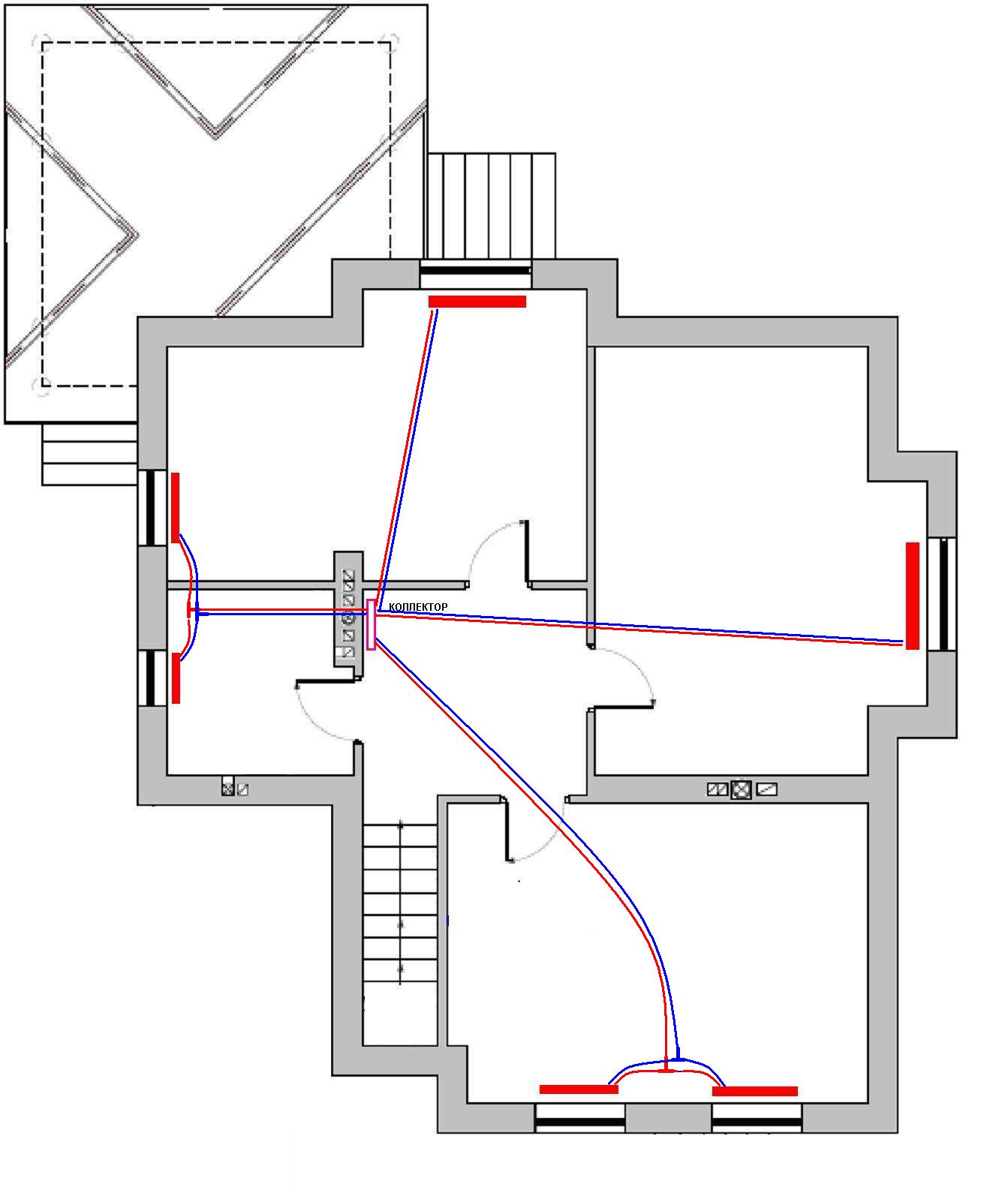

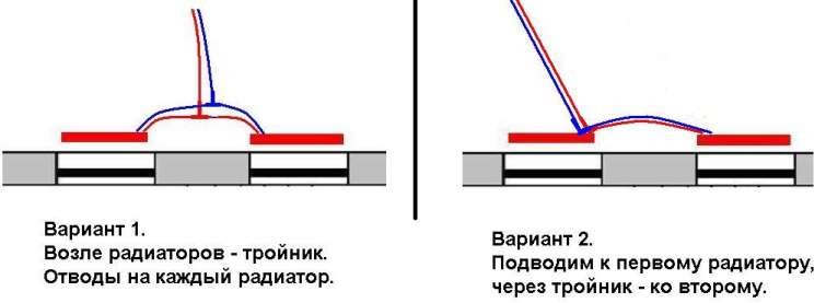

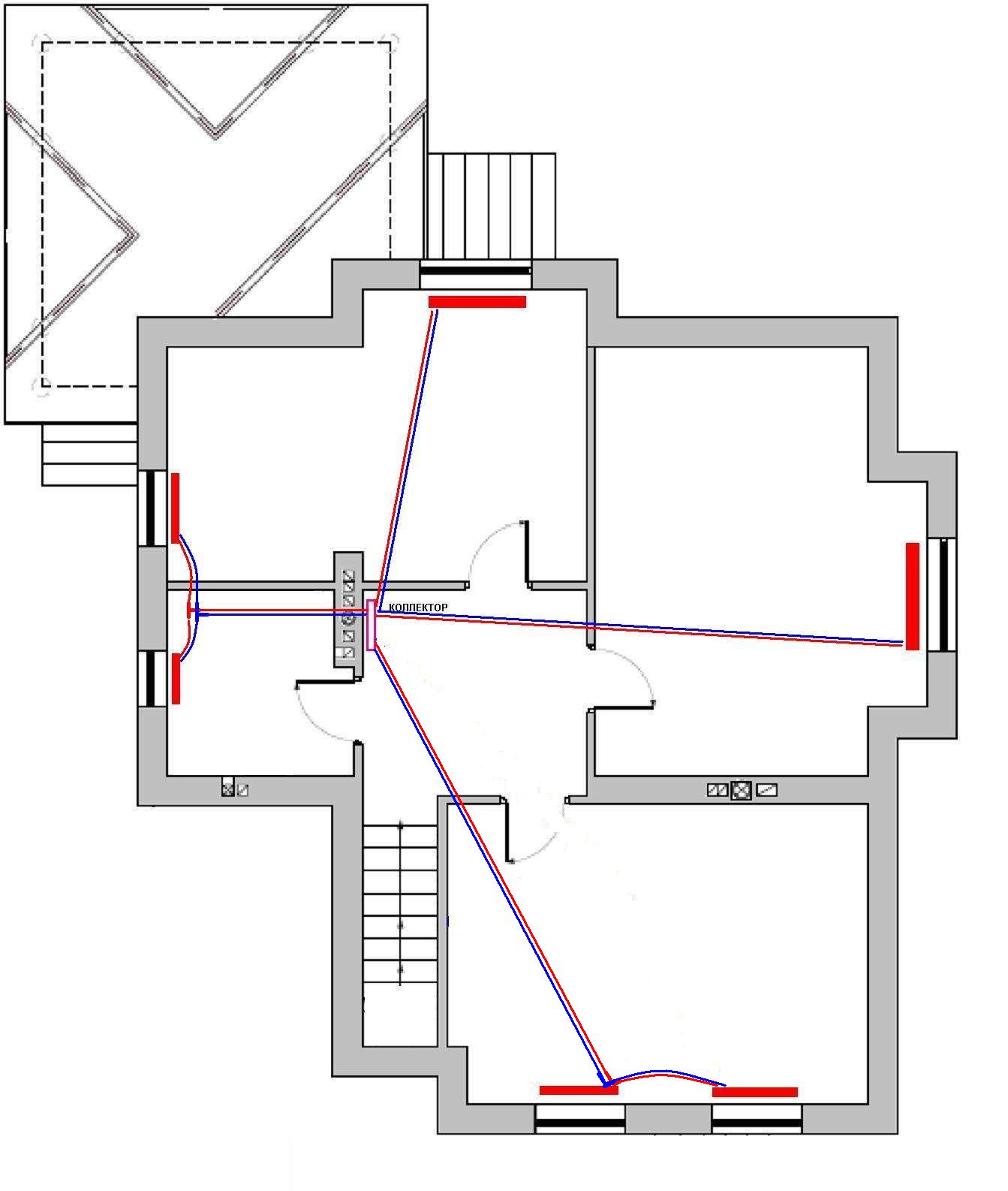

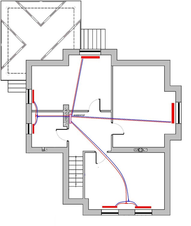

Igor_M Опубліковано: 21 березня 2012 Автор Поділитись Опубліковано: 21 березня 2012 Только чур не тыкать меня в фейс тройниками в стяжке!!! Вопрос по предложению Сергея_31 и он связан с тем, что Korni рекомендовал по разным веткам от одного коллектора. Поскольку грамотно написать не могу, то я нарисую...;) На ум приходит два варианта "комбинации". Покажу на примере 2-го этажа (оба варианта во вложении). Там, где мощные радиаторы (под окнами шириной 1,5м) лучи подводим непосредственно. В спальну 3 заводим один луч и подключаем два радиатора (там два окна в одной комнате). Аналогично поступаем с "маленьким" радиатором в Спальне 1 и радиатором (или полотенцесушителем) в санузле. РИСУНОК (только для Спальни 3): 1. Подводим луч в спалью 1 посередине радиаторов, ставим там тройники и уже отводами подключаем каждый радиатор. 2. Подводим луч к первому радиатору, там ставим тройник. От одного конца тройника запитываем первый радиатор, от второго протягиваем ко второму. Обратка - аналогично. Т.е. получается как бы тупиковый узел шлейфовой двухтрубной разводки... ВОПРОС: "Какой из двух вариантов предпочтительнее (правильнее)?". Буду крайне признателен за комментарии и пояснения!!! ЗЫ Попутно еще один вопрос. Ничего страшного, если коллектор будет стоять в коридоре? Я думаю его прямо к стене прикрепить, а потом там соорудить что-то типа тумбочки с дверцами. Он шуметь не будет? Есть какие-то нюансы при такой установке? И опять спасибо! ЗЫ Это повтор поста 246... куда-то пропали картинки... ... теперь добавил... Посилання на коментар Поділитися на інших сайтах More sharing options...
Korni Опубліковано: 21 березня 2012 Поділитись Опубліковано: 21 березня 2012 ....."Какой из двух вариантов предпочтительнее (правильнее)?"..... Они абсолютно одинаковые. 1 Посилання на коментар Поділитися на інших сайтах More sharing options...

Igor_M Опубліковано: 21 березня 2012 Автор Поділитись Опубліковано: 21 березня 2012 Не люблю лучевую разводку(((..... имхо А може сказать - за что вы ее так не любите? Ведь это вроде как самая простая в исполнении. Не нужно сложных гидравлических расчетов (они-то нужны, но проще). Проще сбалансировать. Проще в эксплуатации. Допустим, "прохудилась" где-то труба, отключили на коллекторе этот луч и починяем себе спокойно. А при шлейфе нужно "погасить" или весь этаж или по крайней мере половину... Я вот просчитал для своего случая ОБА варианта. Лучевая оказалась дешевле двухтрубной шлейфовой. Хотите попробуйте сами просчитать... В аттаче - планы со шлейфами. И все-таки, прошу назвать хотя бы пару причин вашей неприязни к лучевой разводке... Ну чисто субъективно... СПАСИБО! Посилання на коментар Поділитися на інших сайтах More sharing options...

Катерина Ш Опубліковано: 22 березня 2012 Поділитись Опубліковано: 22 березня 2012 А може сказать - за что вы ее так не любите? И все-таки, прошу назвать хотя бы пару причин вашей неприязни к лучевой разводке... Ну чисто субъективно... СПАСИБО! Легко! 1. Перерасход труб!!!! И не только Вы как эти трубы собираетесь укладывать к каждой батареи???? Прикиньте насколько это удобно и дешево? 2. Чего вдруг у Вас "прохудятся" нормальные трубы???? В частных домах для меня самая оптимальная это нижняя двухтрубная разводка, обычно с несколькими ветками. Хорошему специалисту не составляет никакого труда рассчитать по теплу и гидравлически такую систему, и сбалансировать ее после монтажа. Такая система будет не менее гидравлически устойчива и удобна при применении современных девайсов)))) Честно, считаю, что лучевая разводка - это выкачка денег из заказчика. Добавлено через 23 минуты Ой, забыла добавить о "попробуте просчитать". Я уже пробывала))))) Чтоб внести ясность, вся моя работа - это просчеты, расчеты, пересчеты, проверка чьих-то расчетов. А потом "доказывание" на практике того, что расчеты соответсвуют факту..... 1 Посилання на коментар Поділитися на інших сайтах More sharing options...
