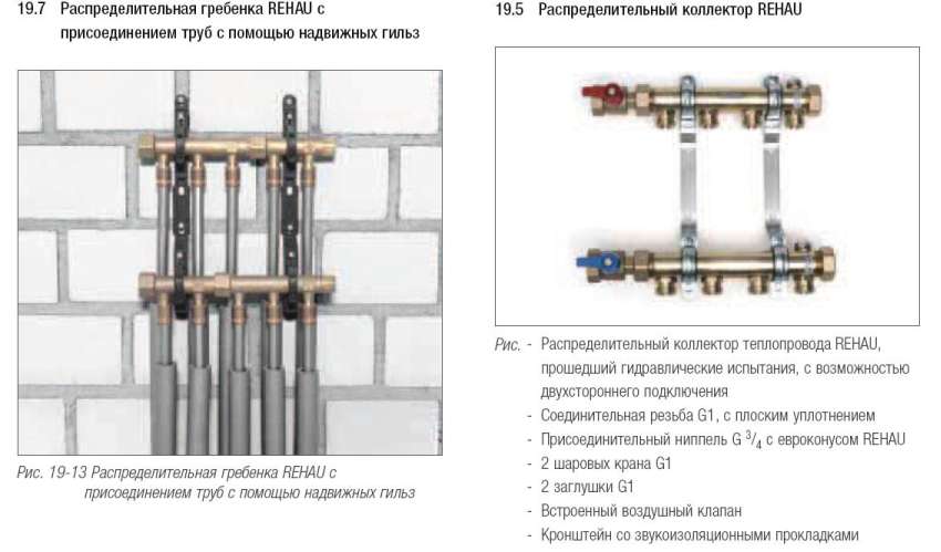

Igor_M Опубліковано: 26 березня 2012 Автор Поділитись Опубліковано: 26 березня 2012 Интересно а кто судья и палач? Так это ж только в самом конце известно становится... Может и я не доживу до этого светлого часа...;) По поводу коллекторов и гребёнок - что вы понимаете под этими терминами? Как вы думаете, можно ли поставить как вы сказали "гребёнка" на неё воздушник? А как вы думаете, что я имел ввиду под гребенкой и коллектором, когда выкладывал картинки из каталога Рехау? Даю вводную - над картинками есть надпись... Из чего можно было бы сделать вывод, что когда я писал: ГРЕБЕНКА (та, что слева - только что исправил), то я имел ввиду "19.7 Распределительная гребенка REHAU с присоединением труб с помощью надвижных гильз" КОЛЛЕКТОР (как справа), то я имел ввиду "19.5 Распределительный коллектор REHAU"... И даже если я ошибся с право-лево (сено-солома), то на картинках же все ясно... И попутно вопрос (вы же первый начали) - вы считаете, что можно "присобачить" к гребенке (что слева на рисунке) воздушник и все будет работать? Это было бы очень неплохо... Так получится? Посилання на коментар Поділитися на інших сайтах More sharing options...
Interso Опубліковано: 26 березня 2012 Поділитись Опубліковано: 26 березня 2012 А как вы думаете, что я имел ввиду под гребенкой и коллектором, когда выкладывал картинки из каталога Рехау? Тогда спрошу по другому Как называют по другому Мерседес или BMW? Жаргон.:D Посилання на коментар Поділитися на інших сайтах More sharing options...
Igor_M Опубліковано: 27 березня 2012 Автор Поділитись Опубліковано: 27 березня 2012 Тогда спрошу по другому Как называют по другому Мерседес или BMW? Жаргон.:D А можно я по-другому? Если б вам довелось дома делать СО с коллекторной разводкой (ну давайте представим...), то какому варианту (из каталога Рехау - картинки выше) вы отдали бы предпочтение: (А) 19.7 Распределительная гребенка REHAU с присоединением труб с помощью надвижных гильз или (Б) 19.5 Распределительный коллектор REHAU...??? И почему? Посилання на коментар Поділитися на інших сайтах More sharing options...
naupv Опубліковано: 27 березня 2012 Поділитись Опубліковано: 27 березня 2012 19,5 Потому, что его в любой момент (авария например) можно разобрать и заменить. 1 Посилання на коментар Поділитися на інших сайтах More sharing options...

Interso Опубліковано: 27 березня 2012 Поділитись Опубліковано: 27 березня 2012 [ А можно я по-другому? Если б вам довелось дома делать СО с коллекторной разводкой (ну давайте представим...), то какому варианту (из каталога Рехау - картинки выше) вы отдали бы предпочтение: (А) 19.7 Распределительная гребенка REHAU с присоединением труб с помощью надвижных гильз или (Б) 19.5 Распределительный коллектор REHAU...??? И почему? Я просто немогу понять в чём вы видите разницу........ Я вам задавал вопрос но вы так и недали ответа, дальше вы начали задавать вопросы в том же духе, тоисть я вам намекал и так и сяк но на выходе ноль. Значит лучше оставить эту мысль что вы поймёте сами. Обьясняю из самого начала - выражение гребёнка(сантехнический жаргон подрозумевающий распределительный коллектор). Коллектор это тоже самое что и на жаргоне гребёнка. Какой бы я выбрал коллектор, ну конечно тот который подключается через резьбовое соединение. 1 Посилання на коментар Поділитися на інших сайтах More sharing options...
Korni Опубліковано: 27 березня 2012 Поділитись Опубліковано: 27 березня 2012 Чем не еще одно преимущество коллекторной разводки? И ещё добавьте в "преимущество" постоянное наличие воды между коллектором и радиатором - даже, когда вы сливаете систему... без продувки. 1 Посилання на коментар Поділитися на інших сайтах More sharing options...
Igor_M Опубліковано: 28 березня 2012 Автор Поділитись Опубліковано: 28 березня 2012 И ещё добавьте в "преимущество" постоянное наличие воды между коллектором и радиатором - даже, когда вы сливаете систему... без продувки. Спасибо, поставил зарубку на столбе "ПРОТИВ". А в каких случаях приходится сливать воду из системы полностью? И как часто это происходит? И каков процент слива без продувки? Посилання на коментар Поділитися на інших сайтах More sharing options...

Igor_M Опубліковано: 30 березня 2012 Автор Поділитись Опубліковано: 30 березня 2012 17.62% __________ Да........., довольно ощутимый процент. Думаю, что если бы даже 2% было, то я все равно умудрился бы попасть в их число... С моим горбатым счастьем...:D На фоне печальных размышлений пришла в голову очередная бредовая идея - установить коллекторы на уровне ниже, чем подвод к радиаторам, т.е. на высоте 5-10см от уровня чистого пола. Тогда можно будет слить воду из радиаторов. Это на случай, когда нужно радиаторы снять-поставить... Полный слив воды полагаю может понадобиться при "капитальном" ремонте, т.е. если что-то серьезное произойдет (ттт...). Тогда стоимость продувки будет песчинкой в море... Посилання на коментар Поділитися на інших сайтах More sharing options...
Сергей 31 Опубліковано: 30 березня 2012 Поділитись Опубліковано: 30 березня 2012 установить коллекторы на уровне ниже, чем подвод к радиаторам, т.е. на высоте 5-10см от уровня чистого пола. Вы даже не представляете, что предлагаете. К колекторам на такой высоте трубу подключить невозможно. Или такой огород городить придется. Посилання на коментар Поділитися на інших сайтах More sharing options...
troll_9000 Опубліковано: 30 березня 2012 Поділитись Опубліковано: 30 березня 2012 ... пришла в голову очередная бредовая идея - установить коллекторы на уровне ниже, чем подвод к радиаторам, т.е. на высоте 5-10см от уровня чистого пола.... Дешевле компрессор купить Посилання на коментар Поділитися на інших сайтах More sharing options...
B.S.V. Опубліковано: 30 березня 2012 Поділитись Опубліковано: 30 березня 2012 Вместо улыбнуло Посилання на коментар Поділитися на інших сайтах More sharing options...
Korni Опубліковано: 30 березня 2012 Поділитись Опубліковано: 30 березня 2012 очередная бредовая идея В точку. установить коллекторы на уровне ниже Установите на ЭТАЖ ниже. Посилання на коментар Поділитися на інших сайтах More sharing options...
