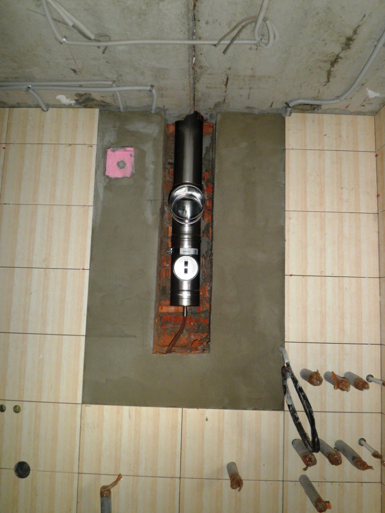

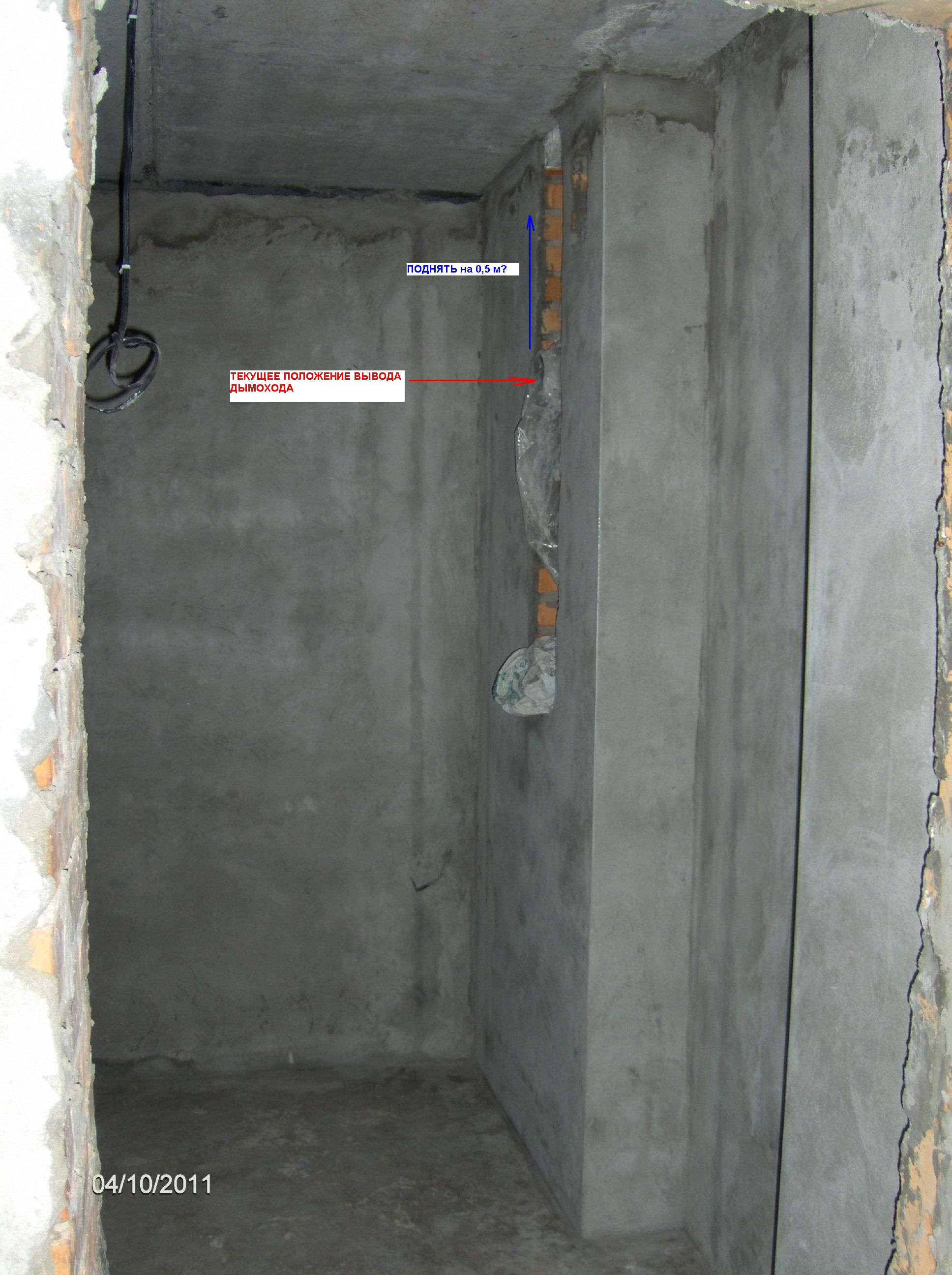

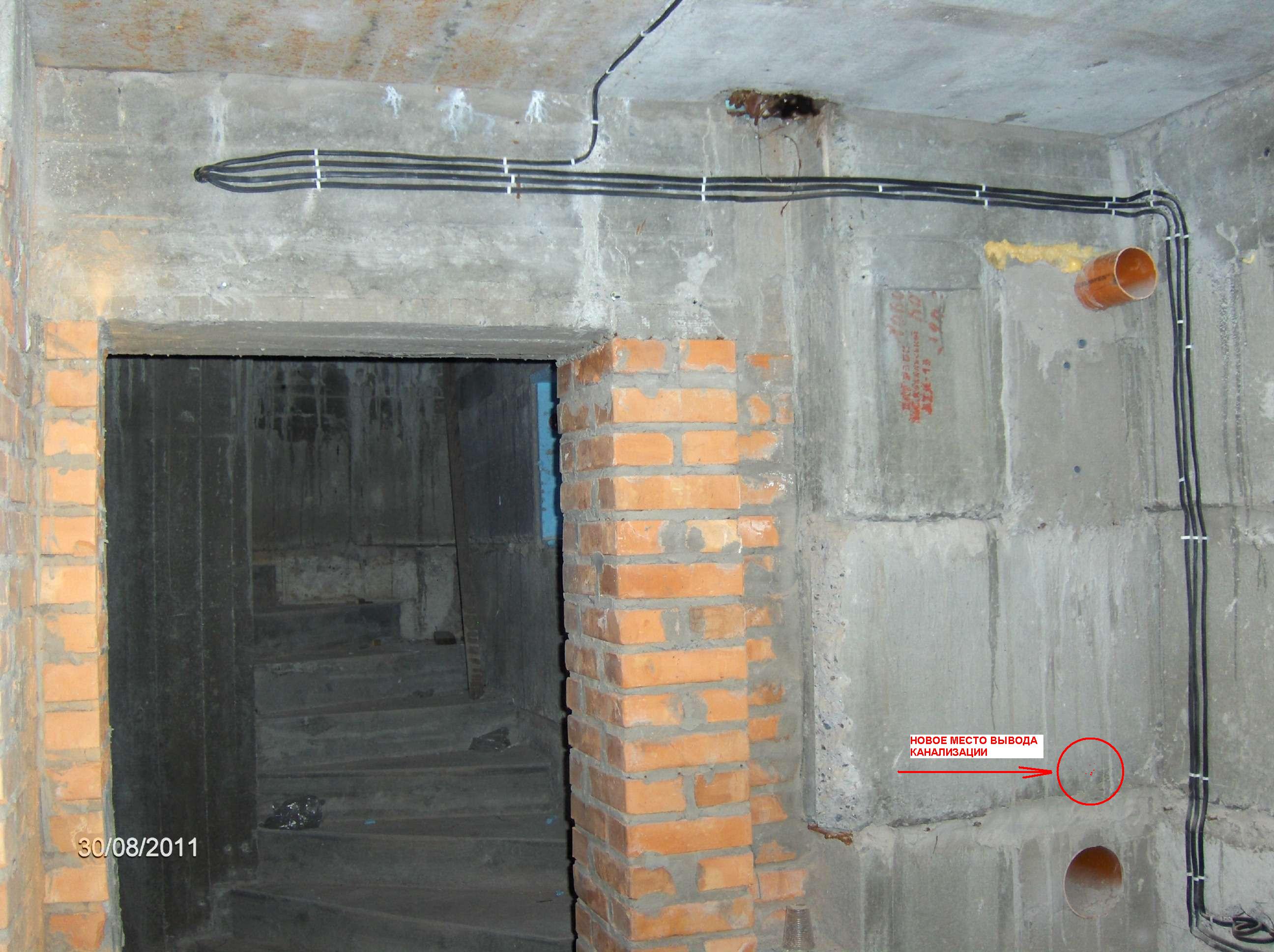

Igor_M Опубліковано: 20 квітня 2012 Автор Поділитись Опубліковано: 20 квітня 2012 При проектировании архитектор ориентировался на напольный котел, поэтому вывод дымохода расположен на высоте примерно 1,8м от пола (фото1). Потом, когда делал септик, пришлось также поднять уровень выхода канализации на 30см (фото2). Котел будет навесной дымоходный. И наверное, нужно обеспечить возможность слива воды из него самотеком. Котел и вывод канализации находятся по диагонали (см. рис.3). Правильно ли я понимаю, что нужно поднять выход дымохода и повесить котел масимально высоко, чтоб реализовать "самотечную" трассу в канализацию? Или это можно реализовать каким-то другим способом? Как бы вы поступили в данной ситуации? Спасибо! Посилання на коментар Поділитися на інших сайтах More sharing options...
B.S.V. Опубліковано: 20 квітня 2012 Поділитись Опубліковано: 20 квітня 2012 Еще и конденсат с дымохода. Теперь радиатор под окном точно не станет 1.Обрезать трубу, поднять выше, затем сверху вниз: тройник, ревизия с лейкой, труба в канализацию. Где-то так. 1 Посилання на коментар Поділитися на інших сайтах More sharing options...
Сергей_84 Опубліковано: 20 квітня 2012 Поділитись Опубліковано: 20 квітня 2012 При проектировании архитектор ориентировался на напольный котел, поэтому вывод дымохода расположен на высоте примерно 1,8м от пола (фото1). Потом, когда делал септик, пришлось также поднять уровень выхода канализации на 30см (фото2). Котел будет навесной дымоходный. И наверное, нужно обеспечить возможность слива воды из него самотеком. Котел и вывод канализации находятся по диагонали (см. рис.3). Правильно ли я понимаю, что нужно поднять выход дымохода и повесить котел масимально высоко, чтоб реализовать "самотечную" трассу в канализацию? Или это можно реализовать каким-то другим способом? Как бы вы поступили в данной ситуации? Спасибо! Советовал бы сделать так , как советует БСВ.. Посилання на коментар Поділитися на інших сайтах More sharing options...

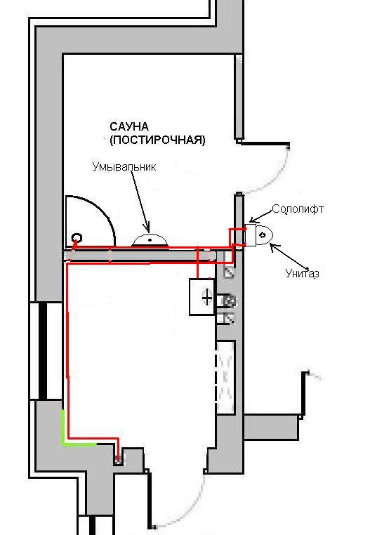

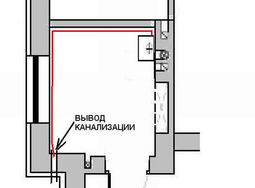

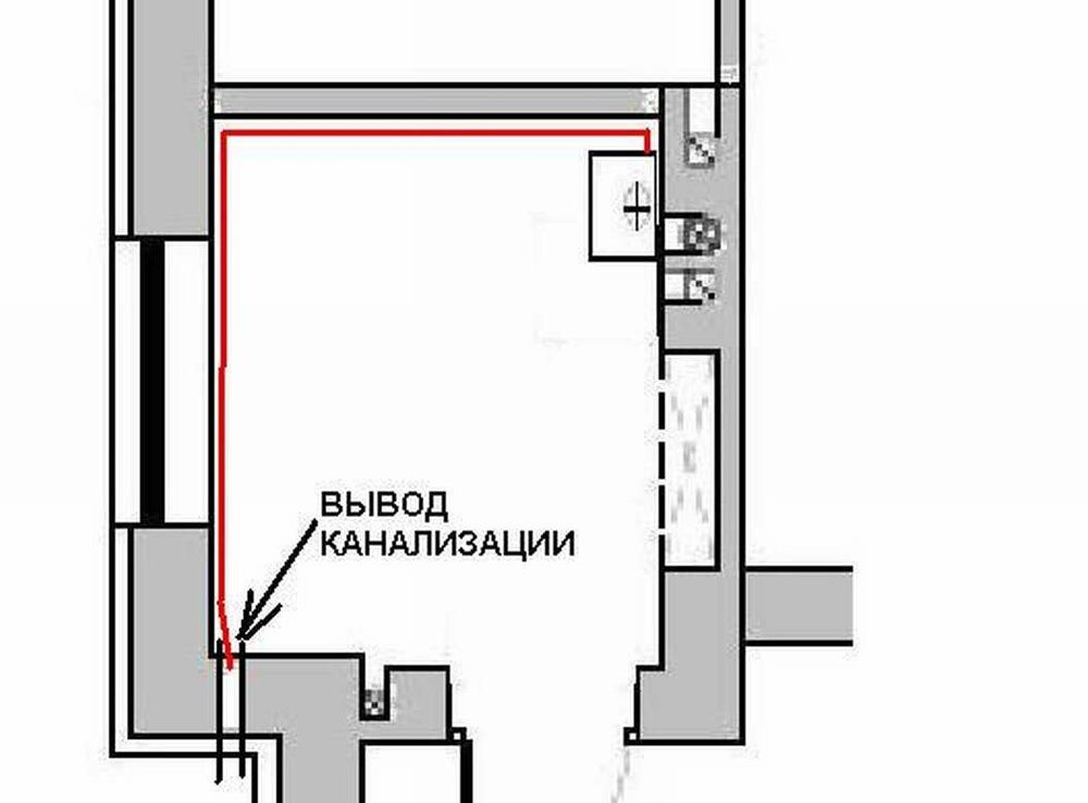

Igor_M Опубліковано: 23 квітня 2012 Автор Поділитись Опубліковано: 23 квітня 2012 Еще и конденсат с дымохода. Теперь радиатор под окном точно не станет 1.Обрезать трубу, поднять выше, затем сверху вниз: тройник, ревизия с лейкой, труба в канализацию. Где-то так. Вчера провел замеры по месту... Оказалось, что выходное отверстие канализации расположено на высоте 1,3м от ПОТОЛКА!!! Это центр вывода... Вот я попробовал прикинуть какой уровень нужен теперь для "подвешивания" котла. Длина "трассы" от котла до канализации примерно 6 метров (красная линия). Если взять уклон минимальный 2% (хватит ли?), то грубо говоря трубка сливная (ф30 достаточно будет?) в районе котла будет на уровне 1,15 м от потолка... От низа котла наверное минимум 10см отступить нужно (?). Получается низ котла должен быть на расстоянии 1,05м от потолка. Иными словами картина Репина "Приплыли"... Т.е. даже если взять самый "низкий" котел, то он по высоте 80см, еще надо же на вывод в дымоход иметь запас минимум 45-50см... (пишут, что после котла нужен ПРЯМОЙ вертикальный участок не менее двух диаметров, а потом только поворот в дымоход). Варианта ДВА: 1) Разбить перекрытие и вывести прямой участок дымохода от котла на 1-й этаж (там санузел и будет тумба) и там уже соединить с гильзой (). Правда, котел придется обслуживать со стремянки...;) 2) Ставить под котлом в углу какую-то накопительную емкость и оттуда по мере накопления откачивать насосом наверх и подавать в канализацию (?????????) Вообще слабо представляю как это сделать. Есть еще и третий вариант - вернуть назад слив (опустить на 30см как было ранее), но тогда переделывать полностью септик... а у меня грунтовые воды высоко - из-за этого и поднимал выход... В-общем, помогите в разрешении сложной (на мой взгляд) проблемы... СПАСИБО!!! Посилання на коментар Поділитися на інших сайтах More sharing options...

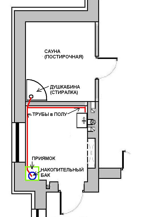

Сергей 31 Опубліковано: 23 квітня 2012 Поділитись Опубліковано: 23 квітня 2012 Не идеальная ситуация. Предложу вариант №3. Слив системы дело редкой, при аварии. Делаем в помещении котельной приямок в полу. Насос и.т.д. Посилання на коментар Поділитися на інших сайтах More sharing options...
Interso Опубліковано: 23 квітня 2012 Поділитись Опубліковано: 23 квітня 2012 (змінено) Вчера провел замеры по месту... Оказалось, что выходное отверстие канализации расположено на высоте 1,3м . Да ну незаморачивайтесь вы над этим.Ну неполучилось ну и что. Вы что думаете что вы будете воду с ситемы сливать каждый день,конечно же нет.Но если и прийдётся слить то сольёте в какуюто ёмкость да и все проблемы. Вешайте котёл так чтобы вам было удобно в его обслуживании. Но если вам уж так сильно хочется всё автоматизировать то ставте ёмкость и какойто насосик для откачки типа вибрационного водолея за 200грн. или Сололифт. 000x0x.pdf Змінено 23 квітня 2012 користувачем Interso 1 Посилання на коментар Поділитися на інших сайтах More sharing options...
Котельщик Опубліковано: 23 квітня 2012 Поділитись Опубліковано: 23 квітня 2012 +1 к Интерсо. Это было бы более менее серьезной проблемой только в случае установки конденсатного котла от которого постоянно прет конденсат. Все остальное решается через пластиковую бочку и погружной насосик. Канализация всегда главнее, потому что она самотечная и едет как паровоз тока по рельсам. п.с. читая Ваши посты понимаю, что по такому простому пути как емкость переносная вы не пойдете :D Посилання на коментар Поділитися на інших сайтах More sharing options...
sov1178 Опубліковано: 23 квітня 2012 Поділитись Опубліковано: 23 квітня 2012 В-общем, помогите в разрешении сложной (на мой взгляд) проблемы... Какая тут проблема? Делаете слив в канализацию как получается и еще один дополнительный слив (можно, чтобы не занимать место емкостями сделать его просто под гибкий шланг). Сколько выйдет сольете в канализацию, остальное в ведро/бак/т.п. через дополнительный слив. У родителей сделано так, как я описал (выход в канализациютоже выше нижней точки системы). Полностью воду сливать мне еще не приходилось - на несколько мелких ремонтов, что мне пришлось у них делать было достаточно слива в канализацию. Посилання на коментар Поділитися на інших сайтах More sharing options...
Сергей_84 Опубліковано: 23 квітня 2012 Поділитись Опубліковано: 23 квітня 2012 а я влезу со своим самоваром: " А нафига вобще к котлу подволить слив? Кто нибудь сливая систему, сливает ее через котел?" Посилання на коментар Поділитися на інших сайтах More sharing options...
Igor_M Опубліковано: 23 квітня 2012 Автор Поділитись Опубліковано: 23 квітня 2012 Да ну незаморачивайтесь вы над этим.Ну неполучилось ну и что. Вы что думаете что вы будете воду с ситемы сливать каждый день,конечно же нет.Но если и прийдётся слить то сольёте в какуюто ёмкость да и все проблемы. Вешайте котёл так чтобы вам было удобно в его обслуживании. Но если вам уж так сильно хочется всё автоматизировать то ставте ёмкость и какойто насосик для откачки типа вибрационного водолея за 200грн. или Сололифт. Да, не получилось... всего не предусмотришь... Вариант с промежуточной емкостью понравился. Тем более, что появилось новое (незапланированное ранее помещение (рядом с котельной), в котором хочу оборудовать сауну (для супруги пока кодовое название "Постирочная";)). Но нужно доработать откачку. Идея такая - от котла все выводы, из которых может изливаться вода (предохранительные клапаны СО и ГВС, конденсат с дымохода, а также слив воды из контуров СО и ГВС) завожу в одну трубу и в углу опускаю до пола. Потом провожу эту трубу вдоль стен (присоединяю слив из душевой или стиралки) и довожу до угла (см. рис). Тут стоит накопительный бачок (в приямке неглубоком - 10см), а в нем - насос, который автоматически включается при повышении уровня воды до 10см и перекачивает воду в канализацию. Все входы-выходы загерметизированы (от "запахов"). Чтоб не создавалось "разрежение", отдельной трубкой соединяем бачок с канализационным каналом (подключаем сверху)... Как такой вариант? Посилання на коментар Поділитися на інших сайтах More sharing options...

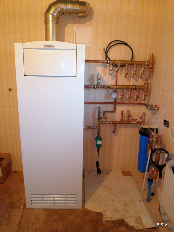

Сергей 31 Опубліковано: 23 квітня 2012 Поділитись Опубліковано: 23 квітня 2012 " А нафига вобще к котлу подволить слив? Кто нибудь сливая систему, сливает ее через котел?" А как же, заполнение и слив системы обязателен. Во-первых это ремонтопригодность, а во вторых поддержание давления в системе. Перебрал удобно чуть подпустить не бегая за ведрами. Но и систему человек может эксплуатировать по разному. Один этаж слил другие работают, да мало чего. На фото глянь, внизу два краника заполнение и слив уже есть. Посилання на коментар Поділитися на інших сайтах More sharing options...
B.S.V. Опубліковано: 23 квітня 2012 Поділитись Опубліковано: 23 квітня 2012 Как такой вариант? Опять ? Мы не ищем легких путей! Все давно придумали до нас.Тех характеристики Sololift.doc Посилання на коментар Поділитися на інших сайтах More sharing options...

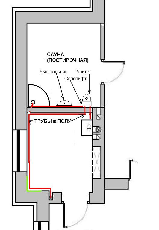

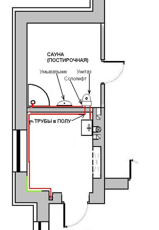

Interso Опубліковано: 23 квітня 2012 Поділитись Опубліковано: 23 квітня 2012 (змінено) [ Да, не получилось... всего не предусмотришь... Вариант с промежуточной емкостью понравился. Тем более, что появилось новое (незапланированное ранее помещение (рядом с котельной), в котором хочу оборудовать сауну (для супруги пока кодовое название "Постирочная";)). Так современем может ещё добавится кодовое название как "туалет", тогда точно надо ставить Сололифт и все проблемы будут решены одним ударом. Змінено 23 квітня 2012 користувачем Interso Посилання на коментар Поділитися на інших сайтах More sharing options...
Igor_M Опубліковано: 23 квітня 2012 Автор Поділитись Опубліковано: 23 квітня 2012 Опять ? Мы не ищем легких путей! Все давно придумали до нас. Да что-то 4 тыс. грн. не сильно лишние... Зато красиво - не спорю. Посилання на коментар Поділитися на інших сайтах More sharing options...
Сергей_84 Опубліковано: 23 квітня 2012 Поділитись Опубліковано: 23 квітня 2012 А как же, заполнение и слив системы обязателен. Во-первых это ремонтопригодность, а во вторых поддержание давления в системе. Перебрал удобно чуть подпустить не бегая за ведрами. Но и систему человек может эксплуатировать по разному. Один этаж слил другие работают, да мало чего. На фото глянь, внизу два краника заполнение и слив уже есть. Сереж, прочти еще раз мое сообщение медленно:rolleyes: особенно конец Посилання на коментар Поділитися на інших сайтах More sharing options...
Сергей 31 Опубліковано: 23 квітня 2012 Поділитись Опубліковано: 23 квітня 2012 Сереж, прочти еще раз мое сообщение медленно:rolleyes: особенно конец Ну вот, читать еще раз. Прсле работы, к вечеру, у меня танки. Люк открыл, написал и дальше поехал. 3 Посилання на коментар Поділитися на інших сайтах More sharing options...

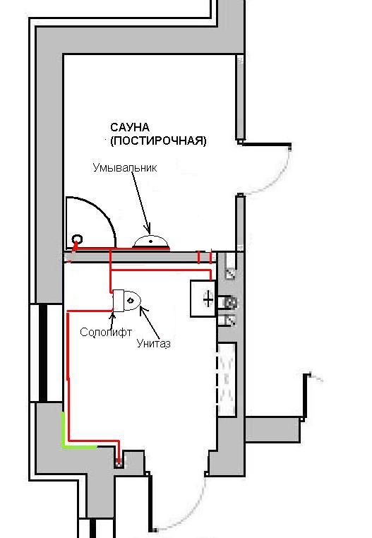

Igor_M Опубліковано: 24 квітня 2012 Автор Поділитись Опубліковано: 24 квітня 2012 (змінено) Опять ? Мы не ищем легких путей! Все давно придумали до нас. Так современем может ещё добавится кодовое название как "туалет", тогда точно надо ставить Сололифт и все проблемы будут решены одним ударом. ...и не только в человеке, но и в доме...;) Особенно канализация. Итак, решено - берем Сололифт. Посмотрел модели и выбрал Сололифт 2 С3 www.sololift.kiev.ua/index.php?page=sololift2_c3 Подумал, что если стиралка будет, то в режиме "вываривания" слив может быть и 70 градусов и выше... Подойдет такой девайс? Вот еще есть Сололифт + С3 (stamar.kiev.ua/catalog/50/74.html). Это ДРУГАЯ модель? Там вроде мощность поменьше (300Вт), а напора 4м мне с головой хватит...(я так думаю)... А может вообще Сололифт 2 Д-2 подойдет (sololift2.grundfos.com/gua/sololift2/d-2)? Что брать? PS УНИТАЗА НЕ БУДЕТ!!! Змінено 24 квітня 2012 користувачем Igor_M Посилання на коментар Поділитися на інших сайтах More sharing options...
naupv Опубліковано: 24 квітня 2012 Поділитись Опубліковано: 24 квітня 2012 Что брать? delta-term.com/product/nasos-sanibest-2/ Посилання на коментар Поділитися на інших сайтах More sharing options...
kiriljan Опубліковано: 24 квітня 2012 Поділитись Опубліковано: 24 квітня 2012 Вот еще есть Сололифт + С3 -снят с производства,берите 2С3. Посилання на коментар Поділитися на інших сайтах More sharing options...
