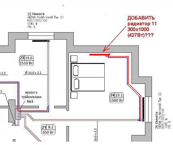

Igor_M Опубліковано: 14 травня 2012 Автор Поділитись Опубліковано: 14 травня 2012 может увеличить радиатор под окном? или не подходитт? Там окно 1,45м. Я уже думал было поставить радиатор шире, но следующий размер - 1400... Тогда получится, что термовентиль будет перекрываться шторой и это будет искажать показания... да прогрев будет более равномерным, если он не портит дизайн, то можно поставить Ну хочу как раз низенький (300мм) поставить и узкий (тип 11). Там проход к кровати, так что особо на дизайн не повлияет. Вот только поключить его наверное лучше через радиатор ТОЙ ЖЕ КОМНАТЫ? Хоть из соседней комнаты ближе будет... Как лучше? достаточно одного, это позвлить и регулировать температуру в комнате и не убирать лучевую составляющую обогрева (постоянное излучение тепла) , что увеличивает комфорт в комнате... У меня получается на втором этаже в каждой комнате по два радиатора. Если скажем термовентиль ставим на один радиатор, то он будет регулировать проток только для этого радиатора. Скажем, при похолодании "за бортом" вентиль приоткроется и этот радиатор начнет греться сильнее. Второй же радиатор будет отдавать то же количество тепла. В итоге может оказаться, что один будет горячим, а второй - все так же теплым... или не так? Кстати, если будет погодозависимое управление, то по логике котел должен отследить понижение температуры наружного воздуха и подавать носитель бОльшей температуры. И тогда и второй радиатор 9который без термовентиля) тоже прогреется нормально... Есть ли логика в таких размышлениях? Посилання на коментар Поділитися на інших сайтах More sharing options...
Сергей_84 Опубліковано: 14 травня 2012 Поділитись Опубліковано: 14 травня 2012 У меня получается на втором этаже в каждой комнате по два радиатора. Если скажем термовентиль ставим на один радиатор, то он будет регулировать проток только для этого радиатора. Скажем, при похолодании "за бортом" вентиль приоткроется и этот радиатор начнет греться сильнее. Второй же радиатор будет отдавать то же количество тепла. В итоге может оказаться, что один будет горячим, а второй - все так же теплым... или не так? Кстати, если будет погодозависимое управление, то по логике котел должен отследить понижение температуры наружного воздуха и подавать носитель бОльшей температуры. И тогда и второй радиатор 9который без термовентиля) тоже прогреется нормально... Есть ли логика в таких размышлениях? Я вам так отвечу чтобы много не писать: лучше иметь один радиато горячий и один полухолодный, чем 2 радиатора еле теплые... 1 Посилання на коментар Поділитися на інших сайтах More sharing options...
ts3 Опубліковано: 14 травня 2012 Поділитись Опубліковано: 14 травня 2012 Я вам так отвечу чтобы много не писать: лучше иметь один радиато горячий и один полухолодный, чем 2 радиатора еле теплые... Чем же лучше? Вы только написали: да прогрев будет более равномерным, если он не портит дизайн, то можно поставить За равномерный прогрев уже не боремся? Два еле теплых радиатора, равномерно размещенных под стенами, имеют не так мало общих черт с теплым полом.. Посилання на коментар Поділитися на інших сайтах More sharing options...
Сергей_84 Опубліковано: 14 травня 2012 Поділитись Опубліковано: 14 травня 2012 Чем же лучше? Вы только написали: За равномерный прогрев уже не боремся? Два еле теплых радиатора, равномерно размещенных под стенами, имеют не так мало общих черт с теплым полом.. В дискуссию считаю вступать нецелесообразно.. Это мое мнение(ИМХО на языке инета) и я по прежнему считаю, что комфортней жить с одним горячим радиатором чем с двумя еле теплыми... А равномерность в даном случае ни при чем так как прохладных зон не будет, будет локально перегретая(радиатор без ТГ) и зона с нормальной температурой( радиатор с ТГ) Посилання на коментар Поділитися на інших сайтах More sharing options...

Сергей_84 Опубліковано: 14 травня 2012 Поділитись Опубліковано: 14 травня 2012 Легко можем и не дискутировать - просто хочу понять Вашу позицию П.С. С выздоровлением Спасибо большое. Я это вижу себе так: радиатор без ТГ всегда горячий и всегда его инфракрасная составляющая действует на человека...и он чувствует комфорт (как от теплых стен эффект) Когда оба радиатора с ТГ , то по опыту знаю. что часто радиаторы попросту холодные или еле теплые, а в этом режиме инфракрасная составляющая очень мала и комыортность менее ощущается... Я вобще считаю самым идеальным режимом: работа системы отопления сугубо от погодозависимого контроллера и без ТГ, но такую систему очень сложно расчитать да и солнце будет вносить коррективы и перегревать комнаты, поэтому без ТГ обойтись сложно в современном экономном доме... Посилання на коментар Поділитися на інших сайтах More sharing options...

ts3 Опубліковано: 14 травня 2012 Поділитись Опубліковано: 14 травня 2012 Спасибо большое. Я это вижу себе так: радиатор без ТГ всегда горячий и всегда его инфракрасная составляющая действует на человека...и он чувствует комфорт (как от теплых стен эффект) Когда оба радиатора с ТГ , то по опыту знаю. что часто радиаторы попросту холодные или еле теплые, а в этом режиме инфракрасная составляющая очень мала и комыортность менее ощущается... Я вобще считаю самым идеальным режимом: работа системы отопления сугубо от погодозависимого контроллера и без ТГ, но такую систему очень сложно расчитать да и солнце будет вносить коррективы и перегревать комнаты, поэтому без ТГ обойтись сложно в современном экономном доме... Задача термоголовки - ДАТЬ ВОЗМОЖНОСТЬ регулировать температуру радиатора. Именно радиатора(!) А уже температурой радиатора - регулируется температура в помещении. Что мешает открыть термоголовку на полную мощность, что бы понежиться в инфракрасных лучах? ;) А вот если на улице +5, а минимальная температура котла(а соответственно и батареи без термоголовки) +55 - тут придется и до носков раздеться А если к жаре в помещении прибавить еще и тепло в душе от того, что сэкономил 100грн на термоголовке - "СПЕКА" получается!!!:D Посилання на коментар Поділитися на інших сайтах More sharing options...
Сергей_84 Опубліковано: 14 травня 2012 Поділитись Опубліковано: 14 травня 2012 А вот если на улице +5, а минимальная температура котла(а соответственно и батареи без термоголовки) +55 - тут придется и до носков раздеться нет...если такой режим на одном радиаторе из двух...жары не будет...я уже с этим поэкспериментировал... Раньше ставил термоголовы везде....потом вывел другую формулу Посилання на коментар Поділитися на інших сайтах More sharing options...

ts3 Опубліковано: 14 травня 2012 Поділитись Опубліковано: 14 травня 2012 нет...если такой режим на одном радиаторе из двух...жары не будет...я уже с этим поэкспериментировал... Раньше ставил термоголовы везде....потом вывел другую формулу Дело-то житейское Может это мне, как теплотехнику-автоматчику, хочется тотального контроля... Если в отпуск или командировку уезжаешь - на снежинки поставил и экономишь газ.. Если не используется комната.. Да и вообще не согласен я, но не буду драконить раненного сантехника)))) Добавлено через 17 минут И я так делаю. И дома у метя так сделано. Сапожник без сапог Посилання на коментар Поділитися на інших сайтах More sharing options...

Igor_M Опубліковано: 15 травня 2012 Автор Поділитись Опубліковано: 15 травня 2012 ВОПРОС 1: В правой верхней спальне (помещение №24) окно одно, к тому же находящееся в эркере. Теплопотери - 1560 Вт. Один радиатор 600х1200 тип 22 "выдает" 1580 Вт (в режиме 70/55/20). Т.е. фактически запаса нет совсем, что нехорошо ... Может, поставить допольнительно радиатор 300х1000 тип 11 (выделено красным)? Там глухая стена, выходящая на северо-восток. Думается это поможет более равномерному прогреву помещения... К тому же вполне вероятно, что в эркере какой-нибудь столик поставится, который может частично радиатор перекрывать... Если таки ставить второй радиатор, то логично было бы его подключить к уже установленному в ЭТОЙ же комнате радиатору? Вот как на схеме: Хотя короче из соседней комнаты, но это глупое решение (имхо). Правильно ли я подумал?;) Посилання на коментар Поділитися на інших сайтах More sharing options...
ts3 Опубліковано: 15 травня 2012 Поділитись Опубліковано: 15 травня 2012 Если таки ставить второй радиатор, то логично было бы его подключить к уже установленному в ЭТОЙ же комнате радиатору? Правильно ли я подумал?;) Правильно: объем теплоносителя не изменился, поскольку теплопотери остались прежними. Значит существующего диаметра подводящих труб будет достаточно Посилання на коментар Поділитися на інших сайтах More sharing options...
Igor_M Опубліковано: 16 травня 2012 Автор Поділитись Опубліковано: 16 травня 2012 Правильно: объем теплоносителя не изменился, поскольку теплопотери остались прежними. Значит существующего диаметра подводящих труб будет достаточно Объем теплоносителя как раз увеличился на объем нового радиатора и труб к нему... ...конечно несущественно, меньше 3% от общего количества. И чтоб покончить с вопросом о том, ставить термовентили на ОБА радиатора в одной комнате или на один из них, предполагаю такой подход: Ставим термовентиль на более мощный радиатор, изучаем "последствия" на протяжении отопительного сезона. По результатам принимаем решение - ставить еще один термовентиль на второй радиатор или нет? Такой вот план нормальный? Посилання на коментар Поділитися на інших сайтах More sharing options...
