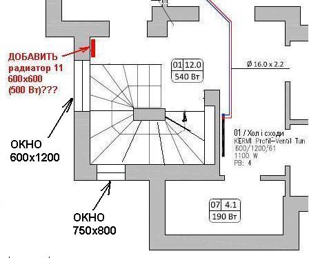

Igor_M Опубліковано: 27 квітня 2012 Автор Поділитись Опубліковано: 27 квітня 2012 А какая гарантия от сквозной коррозии? Так, нужно где-то искать луженые шкафчики Добавлено через 2 минуты Ура, нашел не коррозийные Пластиковые Вот интересно, когда выделял сообщения, про пластик еще не было... и хотел написать, а тут naupv добавил...;) Вообще есть масса вариантов. Я, например, коллектор ТП поставлю в нише оштукатуренной и закрою щитом-дверкой, облицованной плиткой. Есть такие дверки без ручек - нажимаешь чуть и она открывается... Но сейчас не об этом............. Вот такой план цокольного этажа: Есть вопрос догрева хола в цоколе (в районе окна). Сейчас думаю поставить один радиатор в узком коридорчике. Но у меня есть окно в районе лестницы. Вначале планировал поставить ПОД ним узкий и тонкий (10 тип) радиатор, но натурные испытания показали, что радиатор там будет мешать ходить (см. фото 1 и 2) Может его повесить справа от окна (как показано красным на плане)? Или вообще не вешать (по мощности того, что узком коридорчике вроде хватает - 1100Вт) ? Пожалуйста, посоветуйте как быть? Спасибо! Посилання на коментар Поділитися на інших сайтах More sharing options...

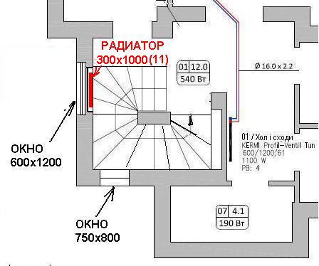

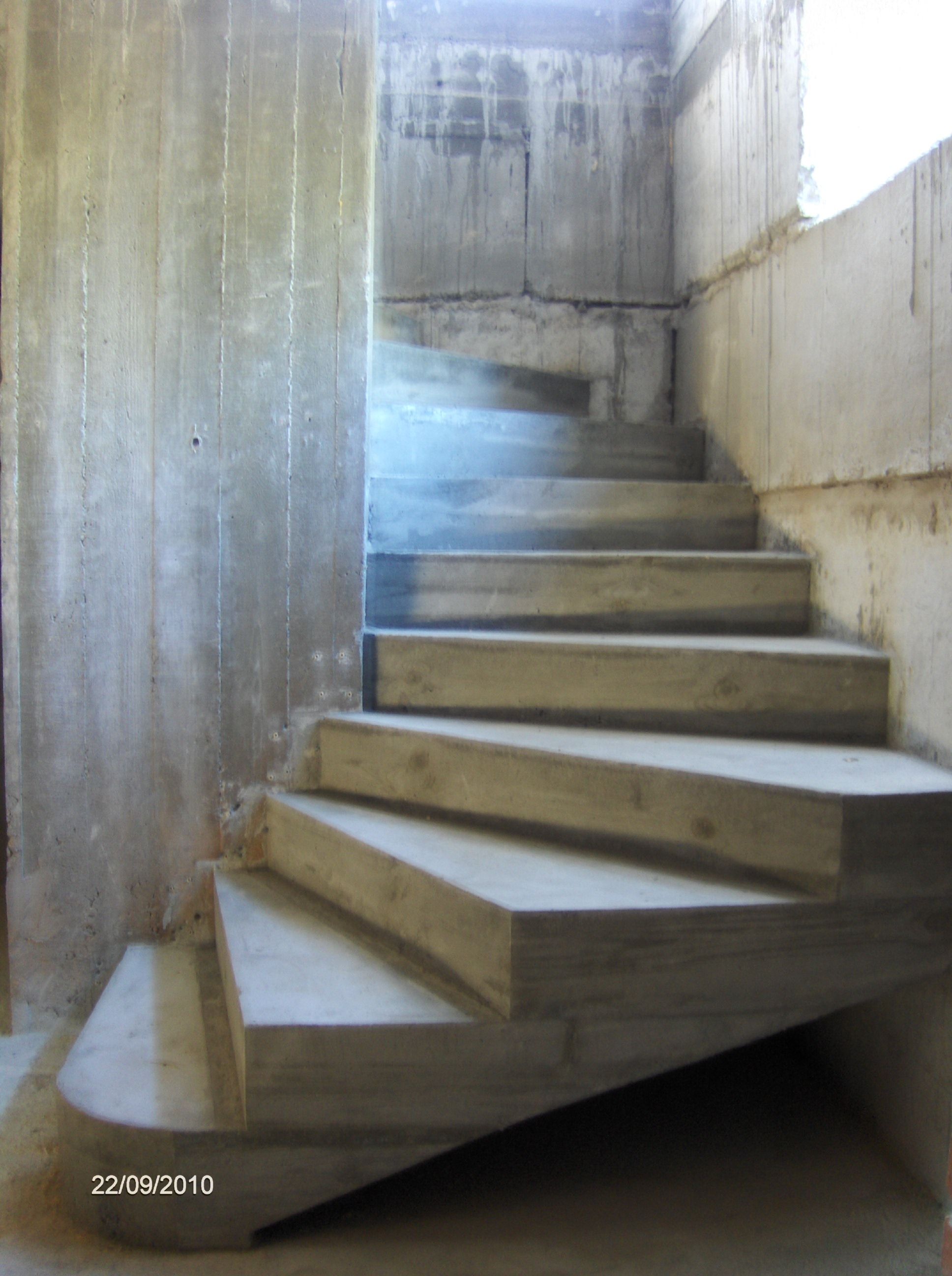

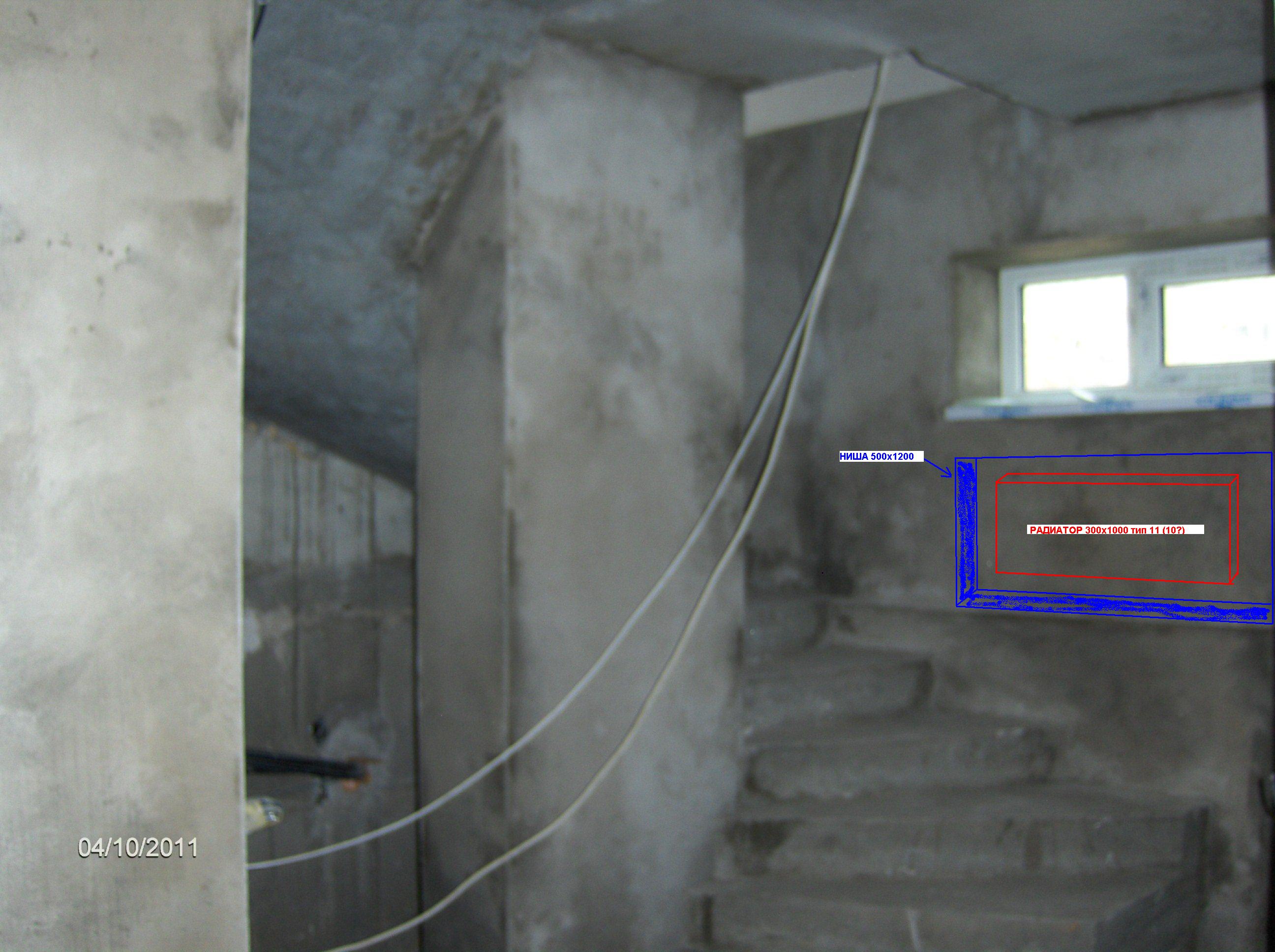

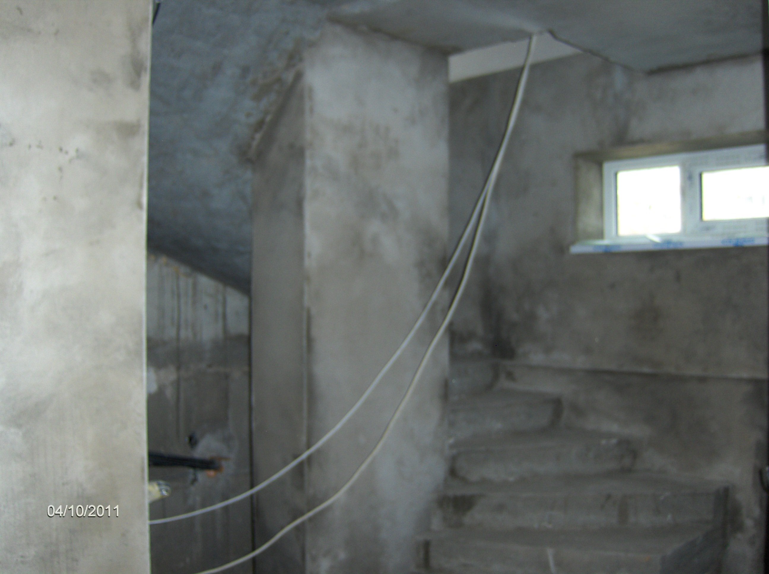

naupv Опубліковано: 27 квітня 2012 Поділитись Опубліковано: 27 квітня 2012 Вначале планировал поставить ПОД ним узкий и тонкий (10 тип) радиатор, Может нишу выдолбить и повесить нормальной толщины?:D А какой высоты 10 тип примеряли? А еще есть польные конвекторы и фанкойлы, кот. зимой греют, а летом охлаждают. Посилання на коментар Поділитися на інших сайтах More sharing options...
Igor_M Опубліковано: 27 квітня 2012 Автор Поділитись Опубліковано: 27 квітня 2012 Может нишу выдолбить и повесить нормальной толщины?:D А какой высоты 10 тип примеряли? А еще есть польные конвекторы и фанкойлы, кот. зимой греют, а летом охлаждают. Примерял высоту 30см... да и толщина там больше и не надо - чисто для завесы...ну может 11 тип разве что... У себя в ветке когда-то обсуждал вопрос - поставить конвектор прямо под окном (вместо подоконника). Правда, это было для 1-го этажа (там газобетон и понятно, что долбить легче). Тут же ФБСки - сильно не подолбишь... Да и цена вопроса........ В данной ситуации нишу в тене тоже обсуждал с архитектором - чтоб красиво сделать, то придется "попотеть" изрядно.;) У меня кстати там еще одно есть - чуть выше по лестнице на другой стенке. "Забыл" его на плане изобразить... Вот как реально на плане хола и лестницы это выглядит: На фото 1 это "второе" окно виднеется за колонной... А на фото 2 видно оба окна - левее угла дома (внизу) то, что 600х1200, а правее - то самое 750х800... Учитывая "вновь вскрывшиеся обстоятельства" может и в самом деле сделать нишу под тем большим окном? Прошу высказаться всех сочувствующих - стоит ли игра свеч? СПАСИБО!!! Посилання на коментар Поділитися на інших сайтах More sharing options...
Сергей_84 Опубліковано: 27 квітня 2012 Поділитись Опубліковано: 27 квітня 2012 Можно встряну я? Просчитывал для одного дома 3 варианта системы отопления. В порядке убывания стоимости получилось вот что: 1. Лучевая 2. Тупиковая 3. Тупиково-лучевая. Последняя сочетает в себе преимущество первой в управлении и второй в стоимости... Посилання на коментар Поділитися на інших сайтах More sharing options...
naupv Опубліковано: 28 квітня 2012 Поділитись Опубліковано: 28 квітня 2012 Тут же ФБСки - сильно не подолбишь. Так Вы же все равно по ночам не спите, зубило и молоток в руки и вперед к заветной мечте дизайнера. Посилання на коментар Поділитися на інших сайтах More sharing options...

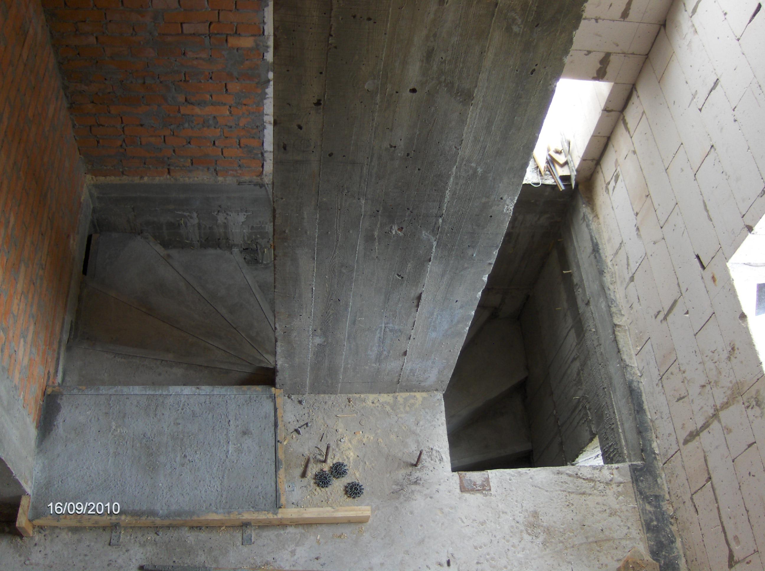

Igor_M Опубліковано: 28 квітня 2012 Автор Поділитись Опубліковано: 28 квітня 2012 (змінено) Господа-товарищи!!! Все-таки ОЧЕНЬ хочется узнать ваше мнение по поводу необходимости (полезности) установки дополнительного радиатора... Есть такое вот предложение - под окном 600х1200 от лестницы до подоконника расстояние в минимальной точке где-то 70см. Предлагается сделать нишу глубиной 15см размером 500х1200 и туда установить радиатор 300х1000 тип 11 (или даже 10?). На схеме это выглядит так: В аттаче - фотка с "изображением" этого узла.;) Пожалуйста, выскажите свое мнение по этому вопросу! СПАСИБО! Змінено 28 квітня 2012 користувачем Igor_M Посилання на коментар Поділитися на інших сайтах More sharing options...

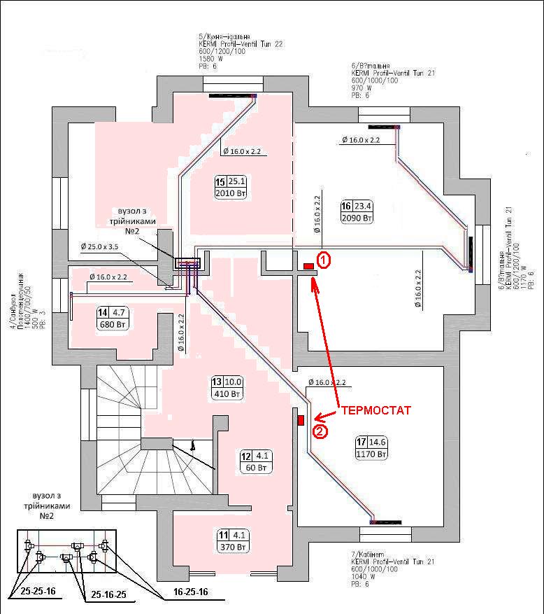

Igor_M Опубліковано: 3 травня 2012 Автор Поділитись Опубліковано: 3 травня 2012 Спасибо всем откликнувшимся за помощь в решении вопросов по цокольному этажу. Прощу помощи в определении оптимального места для установки хронотермостата комнатного. Он будет расположен на 1-м этаже, но ГДЕ? Вот внизу план с точками-кандидатами: То, что залито розовым цветом - это будет водяной ТП. Точка №1 - на границе костиной и кухни-столовой (это все одно общее пространство). Точка №2 - кабинет-спальня (там ТП нет). ВОПРОС: "Где лучше поставить хронотермостат"? Заранее признателен за комментарии и помощь! Посилання на коментар Поділитися на інших сайтах More sharing options...

ts3 Опубліковано: 4 травня 2012 Поділитись Опубліковано: 4 травня 2012 ... в моей 10-летней педагогической практике в КПИ. И неоднократно. Правильно ли я рассуждаю? Правильно. Термостат должен находиться вдали от источников тепла. В комнате, кстати, термоголовку не устанавливайте. П.С. А на каком факультете Вы преподаете? Какой предмет? Посилання на коментар Поділитися на інших сайтах More sharing options...
Котельщик Опубліковано: 5 травня 2012 Поділитись Опубліковано: 5 травня 2012 Поюзав этой зимой у себя термоголовки и термостат последний был выкинут за ненадобностью. Но у меня дома постоянно были жена с дитем. Вам есть смысл лепить термостат для снижения температуры при отсутствии людей (все утром уехали на работу и вечером вернулись) В таком случае его можно ставить хоть в подвале, главное не возле отопительного прибора и не напротив окна (исключить воздействие солнца). Еще неплохо влепить пробковую подложку при установке на стену. Посилання на коментар Поділитися на інших сайтах More sharing options...
Diver Опубліковано: 5 травня 2012 Поділитись Опубліковано: 5 травня 2012 ставится в самом холодном помещении, например на первом этаже. не напротив слнечного окна, не лиже 1 метра к двери, на высоте примерно 1,2-1,5 метра от пола. в месте где нет сквозняков. Если будет радиотермостат - очень легк переносить с места на место. вообще правильно что заранее готовите, осенью как правило начинается поиск - где по быстрому купить и часто уже не важно какой, лижбы поставить. Посилання на коментар Поділитися на інших сайтах More sharing options...
Сергей 31 Опубліковано: 5 травня 2012 Поділитись Опубліковано: 5 травня 2012 Поюзав этой зимой у себя термоголовки и термостат последний был выкинут за ненадобностью. Правильно, одновременное использование термоголовок и программаторов ведет к полной чехарде. А если так: программатор поддерживает заданную температуру по этажу, а термоголовки или покомнатное регулирование понижает эту температуру. К примеру, в таких помещениях, как спальня. Посилання на коментар Поділитися на інших сайтах More sharing options...
Igor_M Опубліковано: 5 травня 2012 Автор Поділитись Опубліковано: 5 травня 2012 Правильно. Термостат должен находиться вдали от источников тепла. В комнате, кстати, термоголовку не устанавливайте. Правильно, одновременное использование термоголовок и программаторов ведет к полной чехарде. А если так: программатор поддерживает заданную температуру по этажу, а термоголовки или покомнатное регулирование понижает эту температуру. К примеру, в таких помещениях, как спальня. Так это же как "Отче наш...". Я так думаю, что это очевидные вещи - если ставим термостат, то термоголовки в этом помещении - долой... Исходя из этого логичнее было бы поставить хронотермостат в гостиной (тогда АЖ три термовентиля "экономим"), НО там же ТП, а у него определенная инерция, даже если температуру подачи ТП понизить (кстати тоже вопрос???)... Вот и думаю... "сомневаюсь я однако...";) Может кто-нибудь вразумительно пояснить - куда все же его поставить? Посилання на коментар Поділитися на інших сайтах More sharing options...
Сергей 31 Опубліковано: 5 травня 2012 Поділитись Опубліковано: 5 травня 2012 Может кто-нибудь вразумительно пояснить - куда все же его поставить? У меня дома температурой каждого этажа управляет комнатный термостат. Так получилось, что термостат второго этажа стоит напротив окна (семья скомандовала, расстановка мебели). Ну и конечно при ярком солнце немного врет. Ну врет себе и врет, все привыкли в течении первой недели. Посилання на коментар Поділитися на інших сайтах More sharing options...
Igor_M Опубліковано: 7 травня 2012 Автор Поділитись Опубліковано: 7 травня 2012 ...что ничего не ясно... Значится так: Выводим от котла передатчик и ставим его в холе первого этажа. Потом берем беспроводный хронотермостат и "упражняемся" с его местом установки... Пока будеть "вариться" СО, место (надеюсь) будет определено...;) Посилання на коментар Поділитися на інших сайтах More sharing options...
Interso Опубліковано: 7 травня 2012 Поділитись Опубліковано: 7 травня 2012 ...что ничего не ясно... Значится так: Выводим от котла передатчик и ставим его в холе первого этажа. Потом берем беспроводный хронотермостат и "упражняемся" с его местом установки... Пока будеть "вариться" СО, место (надеюсь) будет определено...;) Значится так: Устанавливаете в котельной приёмник хронотермостата а передатчик-хронотермостат носите по дому и определяете где его лучше поставить. Посилання на коментар Поділитися на інших сайтах More sharing options...
Igor_M Опубліковано: 7 травня 2012 Автор Поділитись Опубліковано: 7 травня 2012 Значится так: Устанавливаете в котельной приёмник хронотермостата а передатчик-хронотермостат носите по дому и определяете где его лучше поставить. И что - сигнал "продавит" 40 см перекрытие и капитальную стену потом тоже 40см? Просто сейчас электрик у меня работает - зачищает "хвосты" от предыдущего "исполнителя"... Вполне можно в холе первого этажа организовать "коробочку" монтажную и от нее опустить в котельную ПВС 2х1. Наверняка так лучше будет? ЗЫ А вообще-то правильно - нужно поговорить с поставщиком хронотермостата... если скажут, что все преграды ему нипочем, то почему бы в котельной и не поставить... Посилання на коментар Поділитися на інших сайтах More sharing options...
Interso Опубліковано: 7 травня 2012 Поділитись Опубліковано: 7 травня 2012 (змінено) И что - сигнал "продавит" 40 см перекрытие и капитальную стену потом тоже 40см? Просто сейчас электрик у меня работает - зачищает "хвосты" от предыдущего "исполнителя"... Вполне можно в холе первого этажа организовать "коробочку" монтажную и от нее опустить в котельную ПВС 2х1. Наверняка так лучше будет? ЗЫ А вообще-то правильно - нужно поговорить с поставщиком хронотермостата... если скажут, что все преграды ему нипочем, то почему бы в котельной и не поставить... Ага, поставщик вам скажет тоже самое что написано в инструкции. Сигнал пройдёт ещё как, ставил в домах ZOOM на расстоянии трёх этажей и ничего работает. Если сомневаетесь то можете просто в котельной подключить приёмник к сети и походить по дому с термостатом и проверить на роботоспособность.ChevyNiva Club Радиосвязь, теория и пр.pdfmanual-zoom-wt100.pdf Змінено 7 травня 2012 користувачем Interso 1 Посилання на коментар Поділитися на інших сайтах More sharing options...

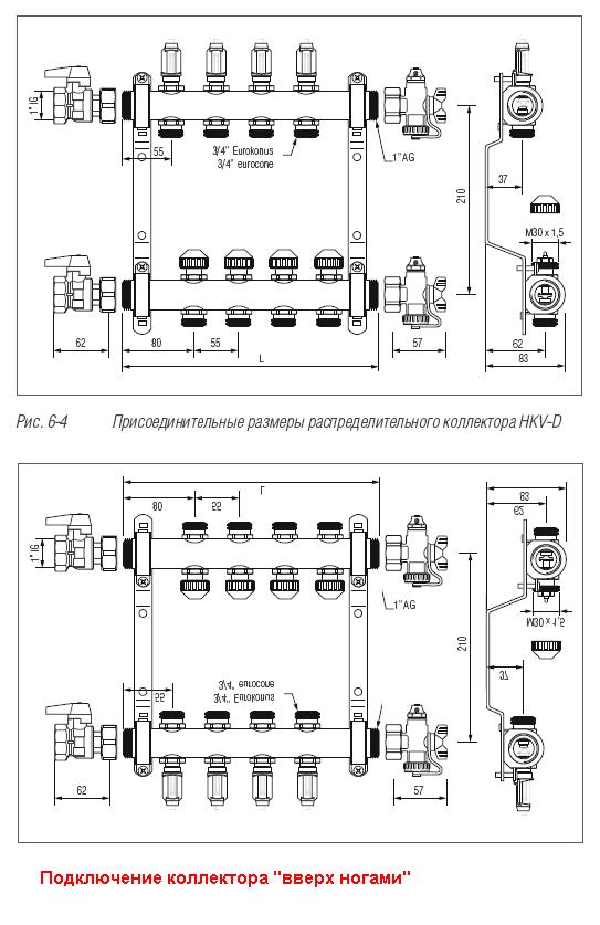

Igor_M Опубліковано: 11 травня 2012 Автор Поділитись Опубліковано: 11 травня 2012 Изначально ТП не предполагался... Но хочу сделать на 1-м этаже в кухне-столовой, в коридоре и предбаннике (тамбуром вроде назвать нельзя - там шкаф хочу для одежды поставить). Всего получается три контура (планы в аттаче). Думал сделать нишу в с/у на первом этаже, но не хватает ширины - даже для 3х коллектора нужно 60см. Думаю, а что если поставить коллектор в цокольном этаже (в котельной), но перевернуть его "вверх ногами"? Вот так: Т.е. подача будет снизу, а обратка - сверху... Насос понятно ниже подачи поставить. на втором этаже в разрыв контура ТП можно поставить автоматический воздухоотводчик (если нужно)- Murava где-то пример приводил... Насколько дееспособна такая схема?НО-5_120423.pdf Посилання на коментар Поділитися на інших сайтах More sharing options...
ts3 Опубліковано: 11 травня 2012 Поділитись Опубліковано: 11 травня 2012 но не хватает ширины Вы хотите сэкономить ширину перевернув коллектор вверх ногами? Может я чего-то не понял, но пока что очень смешно:D В цокольном можно и нормально поставить. И воздухоотводчика хватит штатного - уже тыщу раз писали о том, что скорости циркуляции теплоносителя через теплый пол достаточно, что бы воздух растворялся в теплоносителе и не образовывал воздушных пробок (читай - теплый пол будет работать) 1 Посилання на коментар Поділитися на інших сайтах More sharing options...
Korni Опубліковано: 11 травня 2012 Поділитись Опубліковано: 11 травня 2012 Насколько дееспособна такая схема? У меня дома так сделано. 1 Посилання на коментар Поділитися на інших сайтах More sharing options...
Теплотехник Опубліковано: 12 травня 2012 Поділитись Опубліковано: 12 травня 2012 Насколько дееспособна такая схема? Абсолютно... Только прравильно подключите подачу и обратку к коллектору... 1 Посилання на коментар Поділитися на інших сайтах More sharing options...

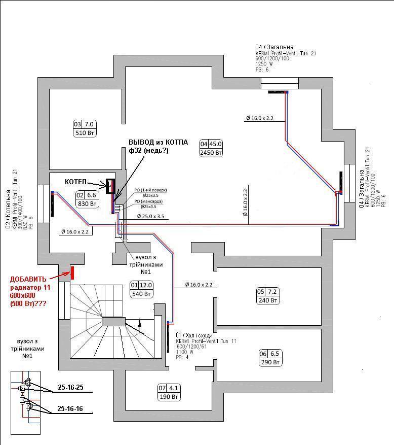

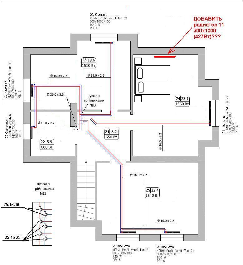

Igor_M Опубліковано: 14 травня 2012 Автор Поділитись Опубліковано: 14 травня 2012 Спасибо всем кто помогает расставить акценты и "добить" мелочи... Еще есть нескоторые сомнения по второму этажу. Вот такая предварительно-окончательная (;)) схема: ВОПРОС 1: В правой верхней спальне (помещение №24) окно одно, к тому же находящееся в эркере. Теплопотери - 1560 Вт. Один радиатор 600х1200 тип 22 "выдает" 1580 Вт (в режиме 70/55/20). Т.е. фактически запаса нет совсем, что нехорошо ... Может, поставить допольнительно радиатор 300х1000 тип 11 (выделено красным)? Там глухая стена, выходящая на северо-восток. Думается это поможет более равномерному прогреву помещения... К тому же вполне вероятно, что в эркере какой-нибудь столик поставится, который может частично радиатор перекрывать... ВОПРОС 2: Если в одной комнате ДВА радиатора, то термовентили нужно ставить на ОБА радиатора? Или...? СПАСИБО! Посилання на коментар Поділитися на інших сайтах More sharing options...
ts3 Опубліковано: 14 травня 2012 Поділитись Опубліковано: 14 травня 2012 Термовентили - на оба Радиатор можете поставить, можете не ставить. В любом случае, если расчеты верны, то теплопотери 1560Вт - при температуре -22(!), а большую часть времени температура за бортом будет выше. Так что в первом приближении можно считать, что запас есть;) Посилання на коментар Поділитися на інших сайтах More sharing options...
Сергей_84 Опубліковано: 14 травня 2012 Поділитись Опубліковано: 14 травня 2012 ВОПРОС 1: В правой верхней спальне (помещение №24) окно одно, к тому же находящееся в эркере. Теплопотери - 1560 Вт. Один радиатор 600х1200 тип 22 "выдает" 1580 Вт (в режиме 70/55/20). Т.е. фактически запаса нет совсем, что нехорошо ... может увеличить радиатор под окном? или не подходитт? Может, поставить допольнительно радиатор 300х1000 тип 11 (выделено красным)? Там глухая стена, выходящая на северо-восток. Думается это поможет более равномерному прогреву помещения... К тому же вполне вероятно, что в эркере какой-нибудь столик поставится, который может частично радиатор перекрывать... да прогрев будет более равномерным, если он не портит дизайн, то можно поставить ВОПРОС 2: Если в одной комнате ДВА радиатора, то термовентили нужно ставить на ОБА радиатора? Или...? достаточно одного, это позвлить и регулировать температуру в комнате и не убирать лучевую составляющую обогрева (постоянное излучение тепла) , что увеличивает комфорт в комнате... 1 Посилання на коментар Поділитися на інших сайтах More sharing options...
