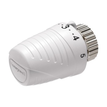

Поскольку Герц никто не смог предложить за вменяемые сроки, то пришлось "лепить из того, что было"...:(
Из всего, что можно было быстро взять, выбор пал на Thera-4 Classic от Honeywell...Модель Т3001.
Выглядит таким вот образом:
Чет меня смущает отсутствие прорезей в головке для циркуляции воздуха.
Это вообще нормально?
Прошу тех, кто сталкивался с их установкой/эксплуатацией, поделиться впечатлениями...
СПАСИБО!:beer:
PS Описание во вложенном файле...
Это просто аморально.
Вопиюще недопустимо.
Я так предполагаю, что уважаемая компания Honeywell не может себе позволить выпускать нечто такое, что работает... скажем так, хуже, чем у других конкурентов...
Однако же стереотипы очень живучи в умах обывателей...
...я вам не скажу за всю Адессы, но по крайней мере у одного в голове точно промелькнула мысль - "и как оно там меряет?"...
Посему и испрашиваю у честного народа - каково оно?
Заранее признателен за "фахову відповідь".
